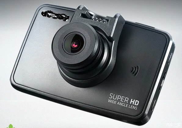

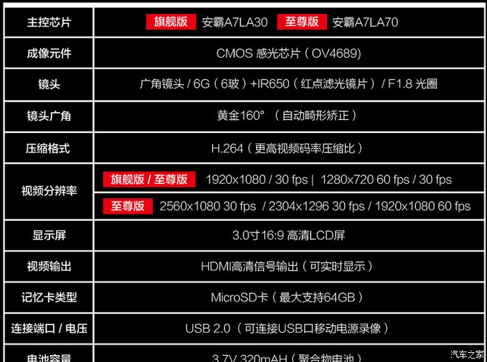

    我彻底被震撼到了,朋友提起有行车记录仪就好了,一切都清楚了。我决定马上装个行车记录仪,以便不时之需。看了一些网上***,听说安霸A7芯片的记录效果不错。所以事不宜迟,再X宝找了比较便宜的一款,带存储卡500多,评价也可以。
1080p录像,每秒30帧,还有更高端的,60帧。本着够用就好的原则,要了前者。

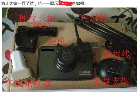

看来为了表示清楚,记录仪配件全家福少不了的,借用网友的,我自己没做:

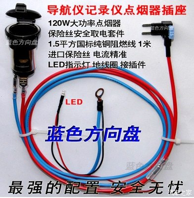

在X宝买了这个,带点烟器插座的接电器。
这样不用动行车记录仪的点烟器接口,插在本产品点烟器插座就好了,也省了自己接线麻烦,才29块钱。

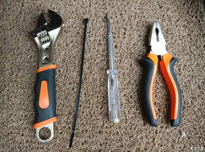

简略工具:

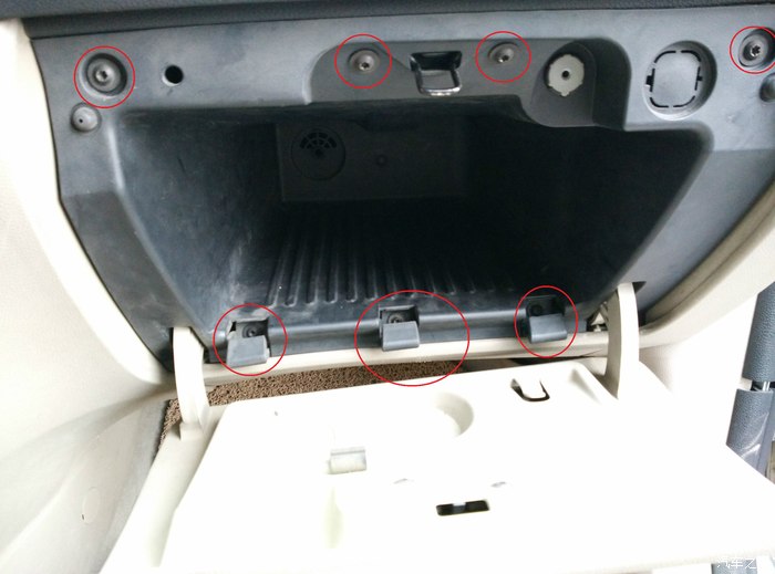

电笔:拆手套箱六角螺丝用;
扳手:接负极电拧螺丝用;
钳子:备用,拔保险丝(这个大号的钳子一点也不用担心太大拔不了保险,完全无碍);
绑扎带:5只,用了4只。

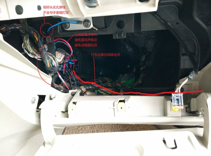

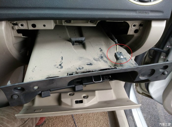

拆手套箱
拆完,拔音频插头
拆掉这个效果:

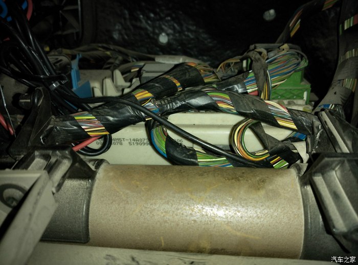

很多线束趴在保险盒上,要把固定线束的卡子掰开,才能支起线束,有2个卡子
07款福克斯保险盒是很难拿出来的,所以麻烦一些,手伸进去操作,需要身段柔韧一些。
我180cm个头,着实费了一番功夫。

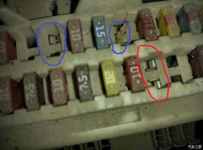

F71(DTRL)就是下图标注的位置
空间不大,手机闪光拍的。
可以看到F71位置有金属片,其他空位也有金属片,估计也同样有电,只是不知道是否发动有电,熄火停电。
取电器的出线只要对着我们操作者方向插入,就是正确的取电了,因为不需要装原车保险丝,插反也是是没有电的。
忘了拍照片了。
完工后这个效果:

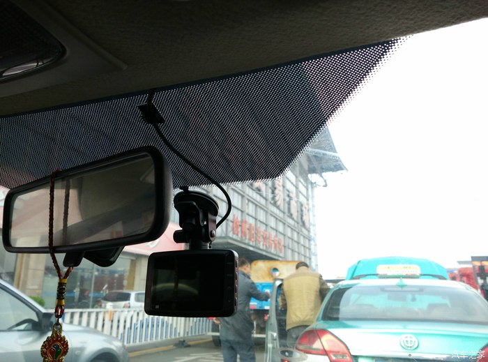

记录仪的安装:

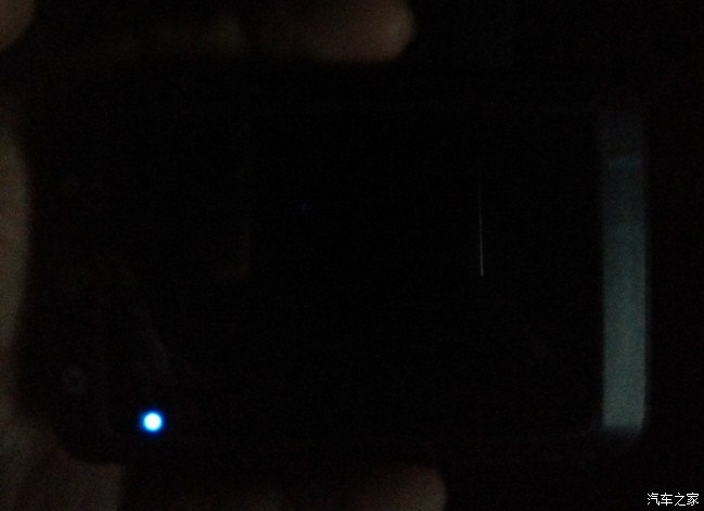

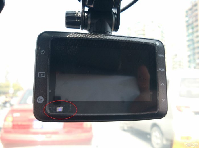

记录仪led灯较亮,为避免晚上刺眼,剪了一小块卫生纸(米粒大小)使用透明胶带沾上,灯光柔和很多,效果不错。
夜间这个效果,很柔和吧,哈哈。如果能找个磨砂的塑料贴片更好。美观一些。慢慢找吧。

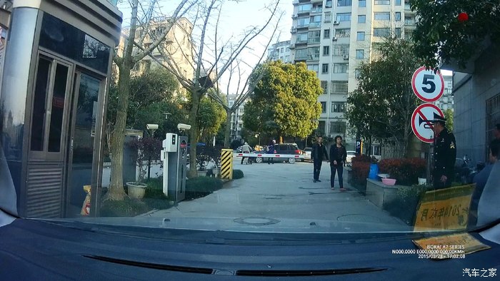

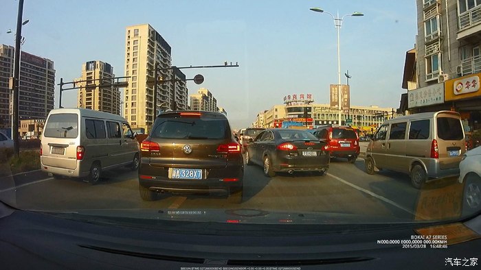

记录仪效果:
第一次使用,所以也没有什么切身的比较,但是感觉这款记录仪记录事故现场是足够用了。
看截图:

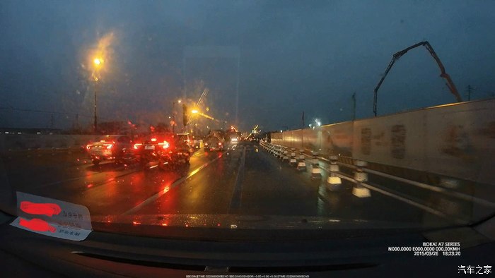

下班下雨天
行进中的画面,请忽略玻璃上的雨水

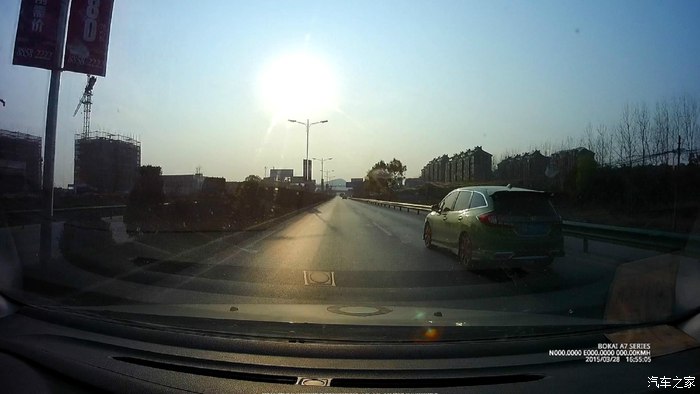

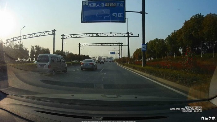

今天下午下班效果
行进中:

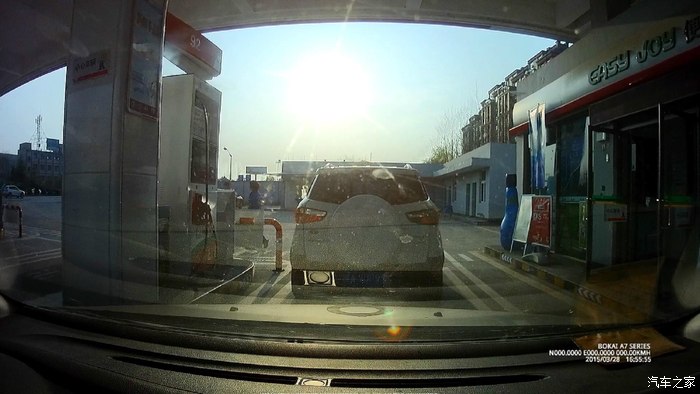

完全逆光,今天天气很好太阳很大,效果已经很满意。
逆光行进看车牌基本看不清了,但是现实中人眼能看清吗?不知道放在1920*1080电视上看能不能看出来,我笔记本是1440*900的。
加油站,这张图视频里是可以看清的,截图太小看不清。
发现逆光看不清车牌,部分是玻璃反光的原因,估计洗车后或加了偏光镜可能会好些。
逆光考验了半天眼睛,来个清爽的,到家了
视频效果比截图清晰很多,毕竟截图尺寸太小了。
总之,记录仪效果算是满意,因为没比较,所以不好说好在哪里,差在哪里。如果质量还行,估计几年不会换了。
