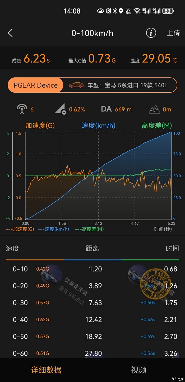

我的车是2022款宝马540i,前段时间买了个测零百的设备,一测吓一跳,厂标零百加速5.1秒的,我的车测出来是6.62秒,多次尝试,各种模式(plus+s档),最好才6.23秒。
后面我就对影响零百的各种因素进行测试,目前测了一百多次零百加速,测试了胎压,机油,汽油98/95,排气阀门开关,驾驶模式,车重,空调……等等。

(经过上百次测试,更换条件,目前零百加速从6.23秒优化到5.51秒,离5.1秒还很远。)

前几天换了轮胎,普利司通T005换为米其林PS4 ZP,都是防爆胎。
广州的气温从之前的30度降到22度。
我今天重新去测试了数次,其中弹射两次,分别是5.13秒和4.96秒。
(第二次弹射时忘了关空调,否则可以再减0.04秒左右)。
等到广州降到10度以下,这台540i的零百弄到4.8秒左右应该没问题。
气温每降1度,零百可降0.015秒到0.02秒之间。
更重要的是新的米其林轮胎弹射完全不打滑,旧的普利司通轮胎在50公里时速内一直在打滑。
