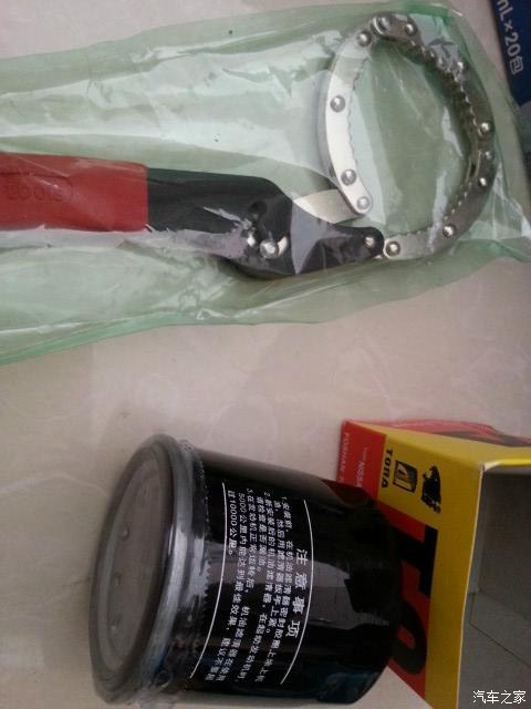

这几天在网上看了好多帖子,也想着尝试一下自己换机油机滤的感觉,终于下决定,开始作业了。
通过前期的网上学习,我需要准备一些工具:
1、套筒放机油底壳螺丝的16MM,其实不用套筒也行找个16MM的梅花扳就行;
2、拆机滤的工具 网上有很多,为了节约成本买了个机滤扳手15元,一般轩逸的扳手是最小的;

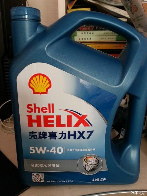

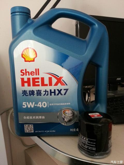

3、机油,根据了解我们这一般冬季5W-30,夏季10W-40,四季5W-40的。为了以后方便我买了个5W-40的;
网上在淘来的,听说有现在有个叫车保网的专卖汽车机油什么的不知道怎么样。

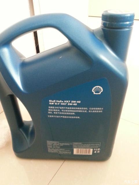

5W-40蓝壳

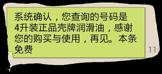

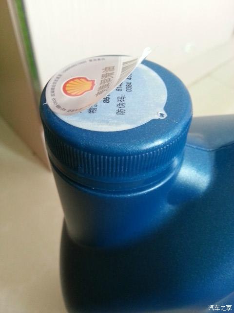

短信验证是正品
4、机滤,网上有很多,选择好自己的车的型号;

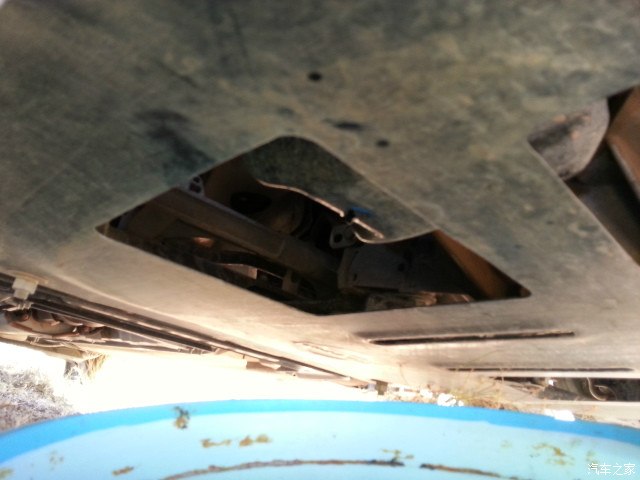

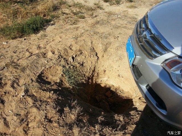

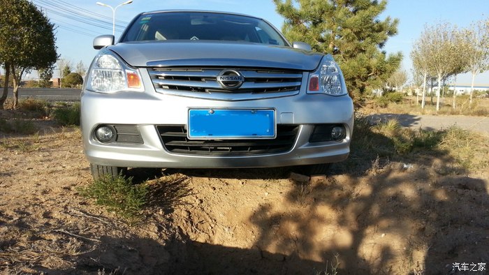

我的DIY是找了个树坑,上图
怎么样不错吧。

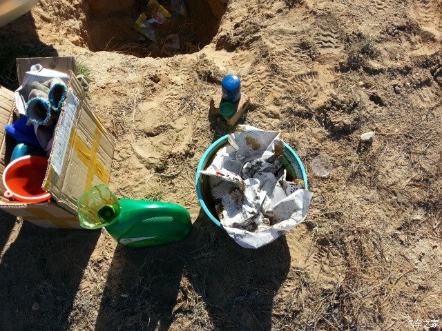

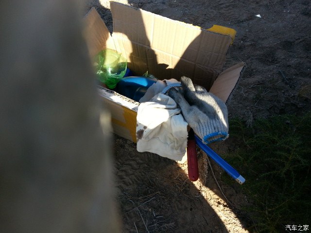

我准备的工具

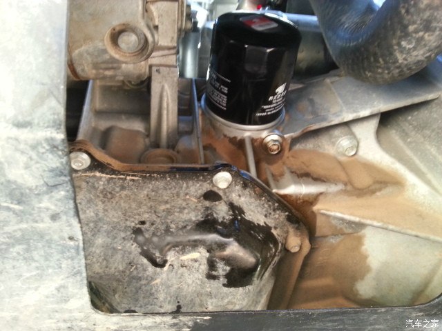

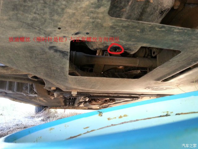

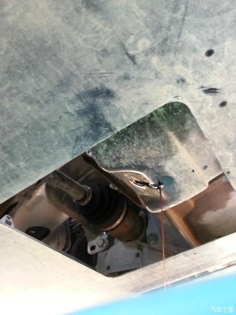

找到放油螺丝,与普通螺丝方向相反打开放油
开始放油
油流的差不多了。

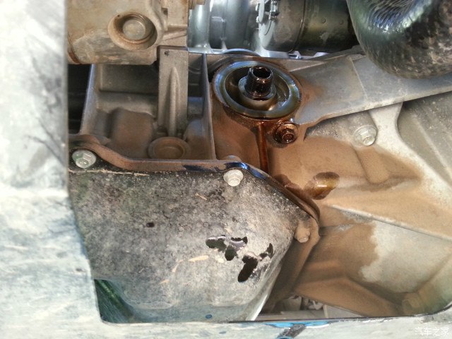

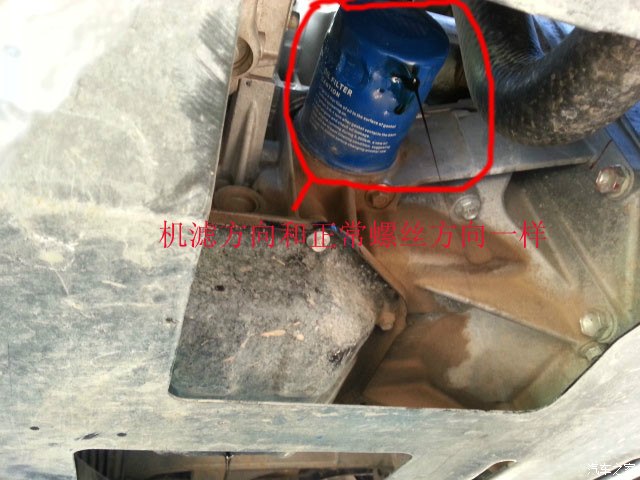

拆下旧机滤,方向和正常螺丝一样,刚开始没弄清方向用扳手太用力了,把机滤给弄坏了,还是那种盖子的好呀,估计轩逸901就行,一个15元左右。
拆下机滤后,刚才拆烂了,现在流的也差不多了,擦干净准备装新的。
换上新机滤用 手拧不动后,上扳手在拧3/4圈。

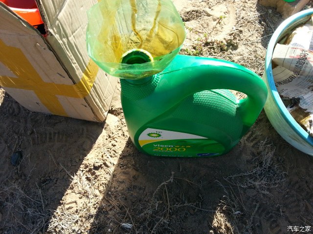

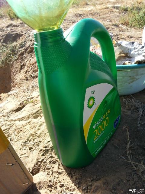

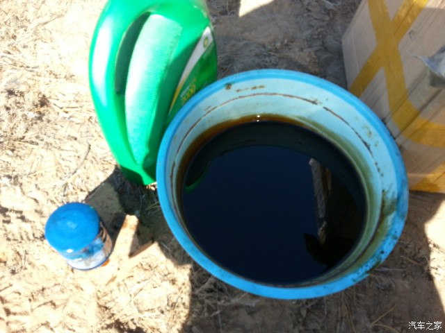

放出的机油很黑吧,以前用BP2000的机油,现在正好一会装废机油。
加机油过程没拍照
把旧机油装好了,不污染环境。
