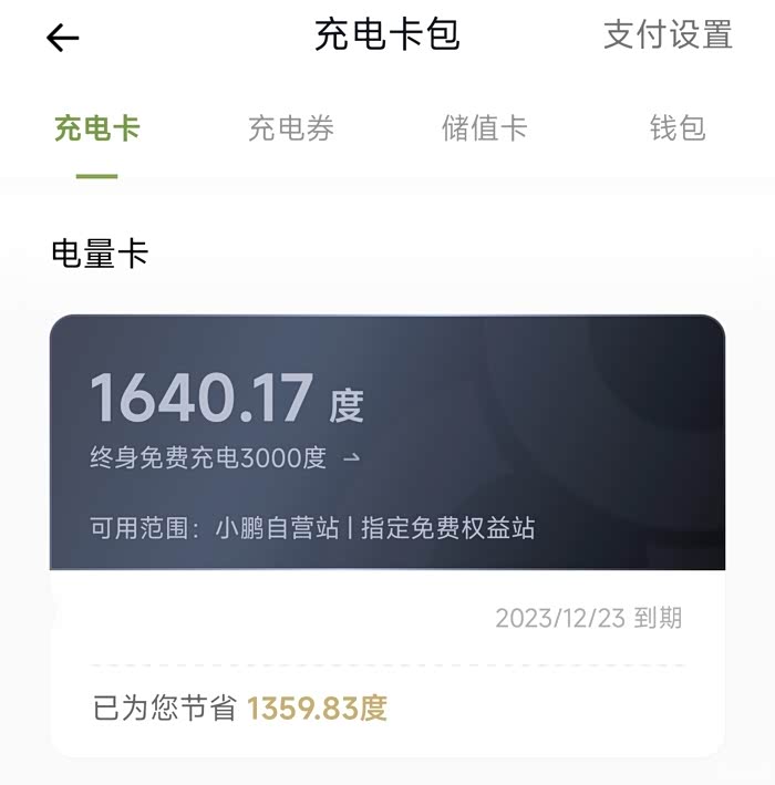

作为小鹏超充黑卡用户(那一批送了终身每年3000度电的车主),今年正在挑战一个小目标——全年都在小鹏自营超充站充电。

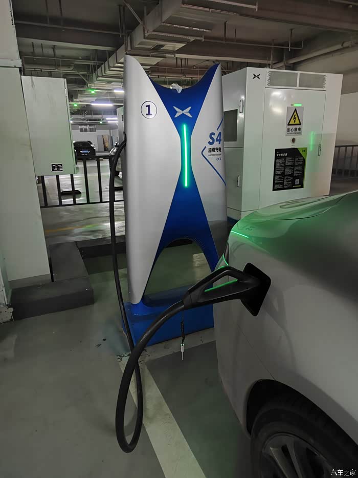

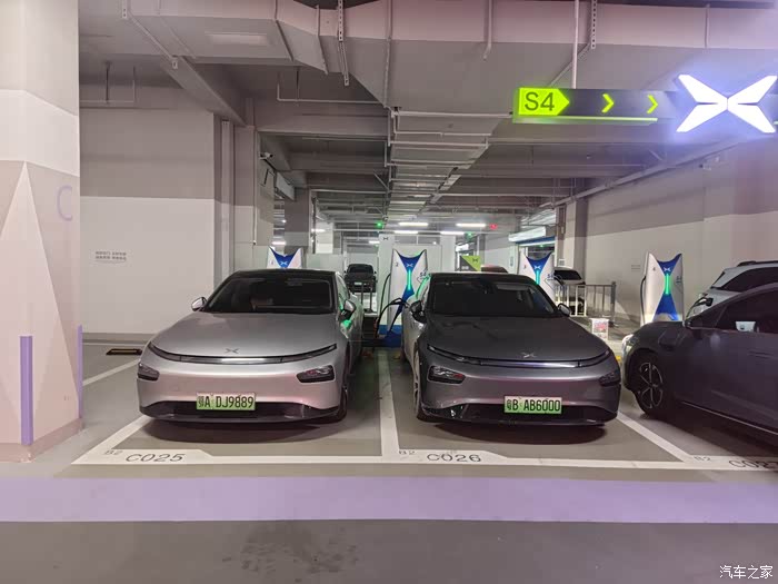

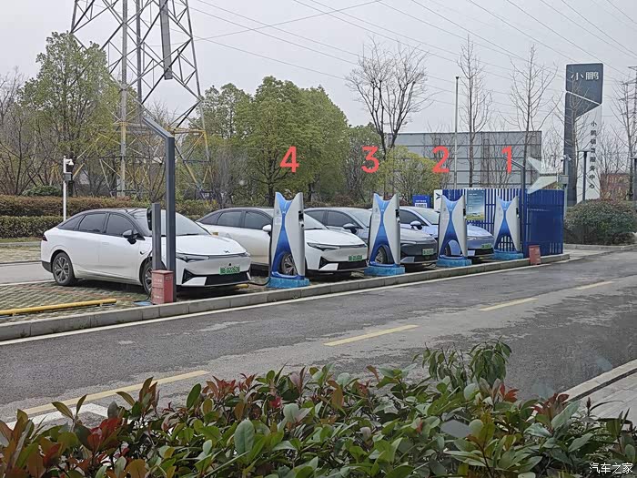

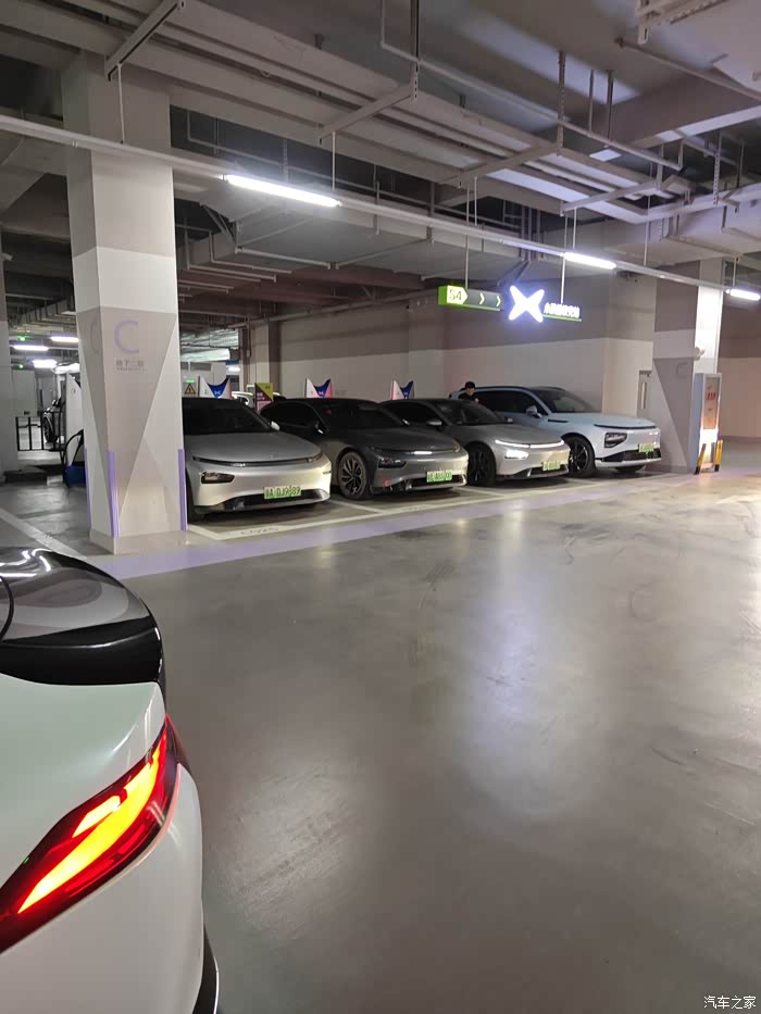

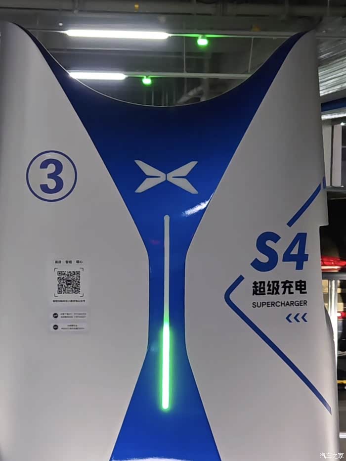

选择充电车位也是有学问的,选好正确的充电车位可以帮我们获取更快的充电速度,以节省充电时间。大多数小鹏超充站的充电桩是4个或者更多的偶数充电车位,我们以4个充电桩的超充站为例,有编号1.2.3.4四个充电桩,其中1号和2号共用一个变压器(暂且这么叫),3号和4号共用一个变压器。
1?选择正确的超充车位

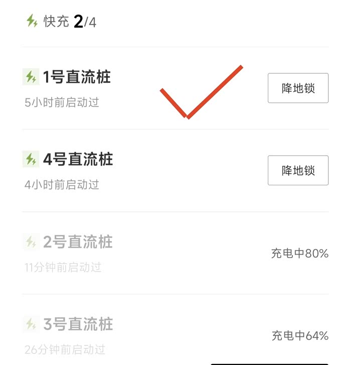

如果说你到达充电站的时候只有1号桩有人,你就可以选择3号或者4号桩来独享充电功率,就不要去停在2号充电桩来“相互伤害”了,如果充电桩超过4个也是同理的。
如果1号和3号桩都有车,那么2号和4号桩怎么选呢?这里也有技巧,这里有两种情况。??第一种情况,看充电的2辆车充电的进度。如果一辆车80%多,另一辆才60%,那么果断选进度快的,因为充电越到后期,功率越低,你所能分得的功率就越高,此外,他快充满了,随时会走,剩下的功率就都是你的了。
💛第二种情况,看充电的2两辆车车型。如果两辆车充电进度差不多,一辆是G9,一辆是G3i,那你果断挨着G3i吧,G9可是快充大户,你是抢不过的。目前优先级应该是G9、G6>P7i>P7>P5、G3i、G3。当然,这两种情况要结合来看,综合判断。

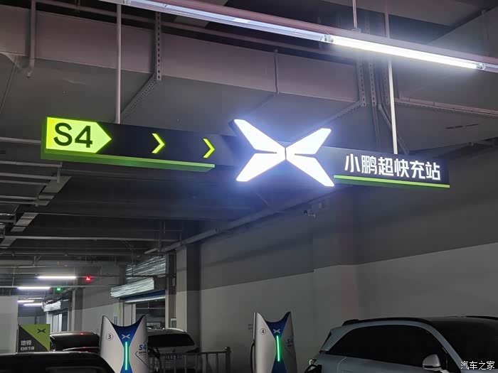

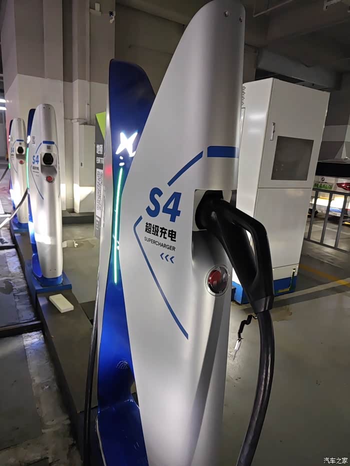

2?S4超充站对于G9、G6以外车型的意义
小鹏现在新布局的超充站多以S4为主,主要是支持800V快充,为G9、G6等后续支持800V车型平台提供大功率充电体验。
那么对于我们P7车型充电会更快吗,如果不会那么有什么意义呢?
答案的确是不会,就跟一个只支持50W充电的手机,你给他一个120W的氮化镓充电器,他的充电速度并不会变快。但是不要失望,有2点很重要的意义:1、充电功率更稳定,比如1号和2号两台P5同时去充电,不会出现抢电的现象,两台车可以都以支持的最搞功率充电。这一点我在武汉和成S4超充站亲测有效。2、一定程度上充电更快了,充电车位的周转率更高,等桩的时间理论上可以更短了。

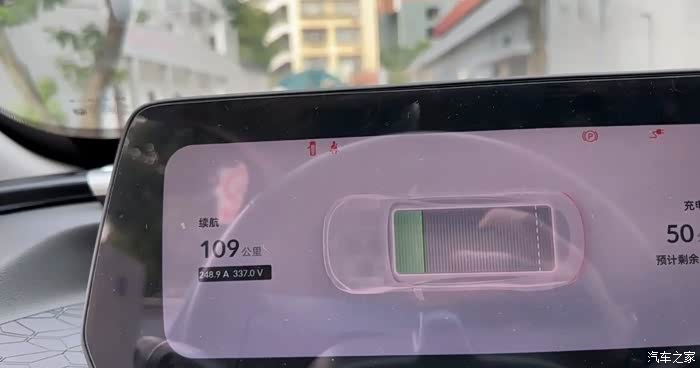

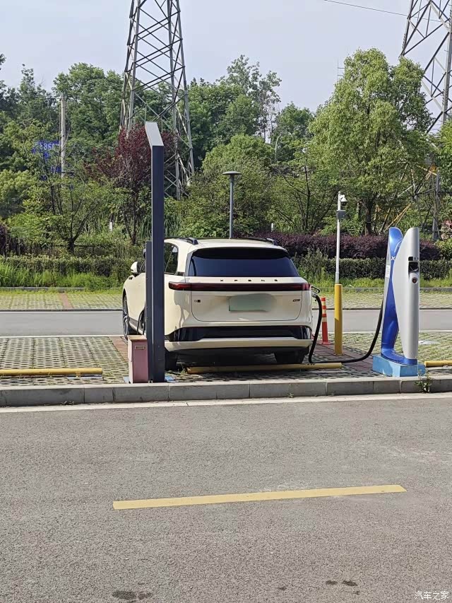

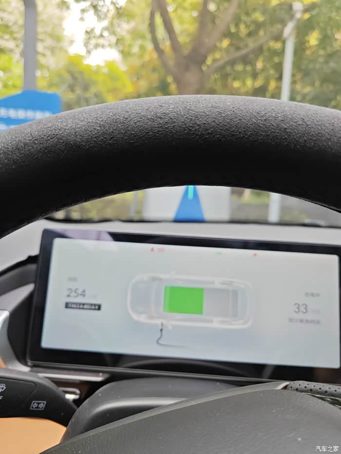

3?面对功率不足的情况
有一些超充站可能会面临功率不足的特殊情况。比如有的站是建在小鹏体验中心的,而小鹏体验中心是从以前其他品牌4S店改造而来的,原本老店铺的总变压器设计容量就不是很高,加上夏天店里中央空调开启,总用电量一上来,就会存在与超充站“抢电”的情况,特别是充电车多的时候,导致车辆充电功率下降。
我在亲身经历了这种情况,发现当同一超充桩变压器,两辆相同型号车型充电时(比如两台P5在1号桩和2号桩充电),无论两辆车充电进度如何(即使先充电的那辆车已经接近满电)充电功率都会优先分配给先充电的那辆车,而限制后充电那辆车功率。遇到这种情况,一旦第一辆车拔出插头,第二辆车充电速度会提升数倍。所以如果你遇到这种情况,优先考虑上述分享1?中的原理,当3号和4号桩车走了以后,及时更换车位,会提升不少速度。

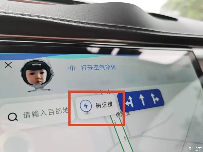

第二种是直接通过车载导航,点击定位所在的充电站,点进去后选择下降地锁,如果定位点点击不出来或者不方便点,也可以通过地图上搜附近的充电站,后点击所在的充电站下降地锁。
第三种就是通过语音助手小P。我个人还是习惯使用第二种。
