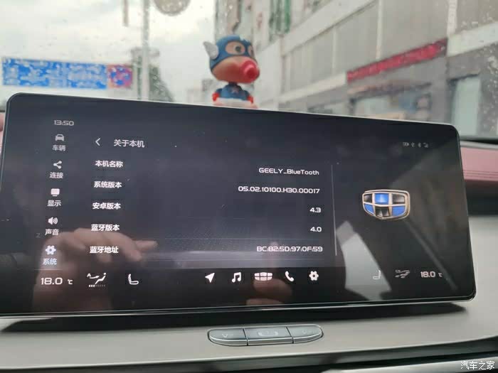

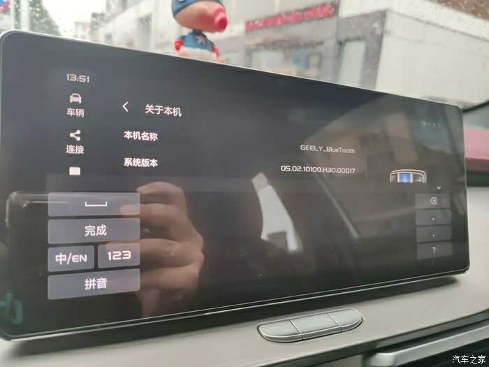

本人也很喜欢捣鼓的一名缤粉,从网上一缤粉分享的帖子中得知了三个系统版本包分别是<br/>sx_&nbsp;update_05.02.10100.H30.00017.zip,<br/>sx_&nbsp;update_05.02.10000.H30.00037.zip,<br/>sx_&nbsp;update_05.02.10500.H30.00091.zip。<br/>首先本人车型是battle版本,经分享给其它缤粉尝试后发现普通游侠也是可以从00017升级到00091。本人坚持不更改任何文件的原则,俗话说原滋原味才是最好的。而且不会因第三方软件的加入引起其它问题。首先是下载想要升级的系统版本,这里我升级的是00091。下载下来的文件是一个压缩包这里要注意千万不要解压,也不要放文件夹里要一进去就能看见不然车机系统识别不了。<br/>&nbsp;&nbsp;&nbsp;&nbsp;系统升级准备工作,第一步先打开车机待进入车机页面后把车电源打开(不打开到了SOC升级时会提示你开电源)。这个时候可以插上装有需要升级的车机版本的USB。这个时候会弹出读取到U盘关掉就行,找到系统→关于本机看见版本05.02.10100.H30.00017如图
图片是汽车之家别的网友拍的借用

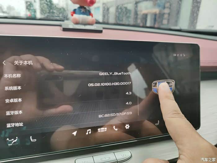

第二步长按吉利图标五秒以上就会弹出如下图也是借用的图片因为我自己升级没拍这些照片各位见谅
长按位置如图
弹出输入框如图
输入是切换成小写字母输入jh3280,具体是先输jh就会出现选词你就选jh然后切换到数字输入3280就弹出如图画面

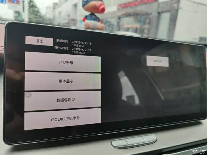

进入工程模式的画面

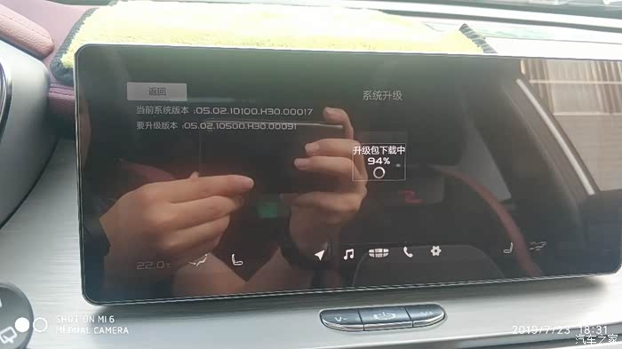

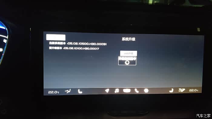

点击产品升级右侧会有SOC升级。点击后就进入如图升级包下载
这就是我自己升级的图片

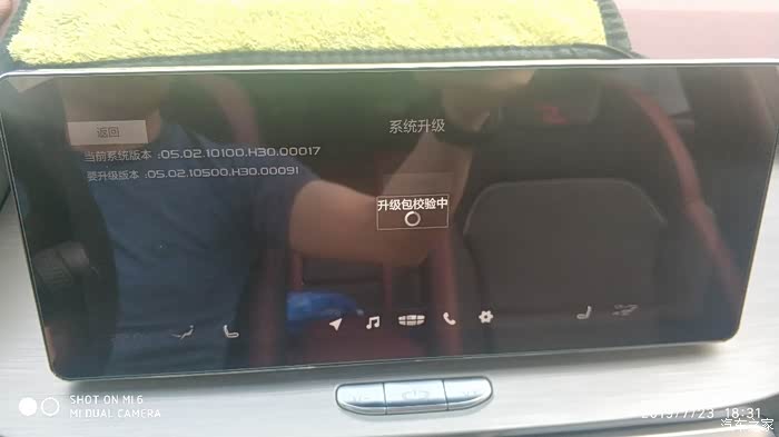

下载完后就是校验升级包如图画面

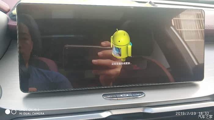

校验完就会提示是否USB升级接下来就是出现安卓机器人画面

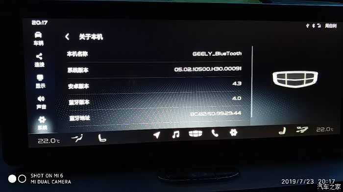

等待几分钟就会看见开机logo变了显示GKUI这是就就宣告结束了查看系统版本将会是这样的
00091版本画面
