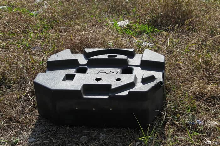

副油箱测试
有疑惑的请直接看视频,依旧不剪辑
上
http://v.youku.com/v_show/id_XMzEyODI5ODI2NA==.html
下
http://v.youku.com/v_show/id_XMzEyODUxMDUyOA==.html
随便挑一个出来

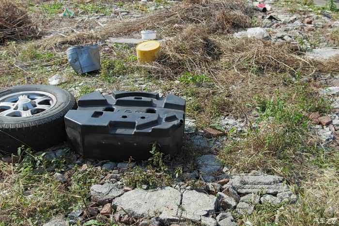

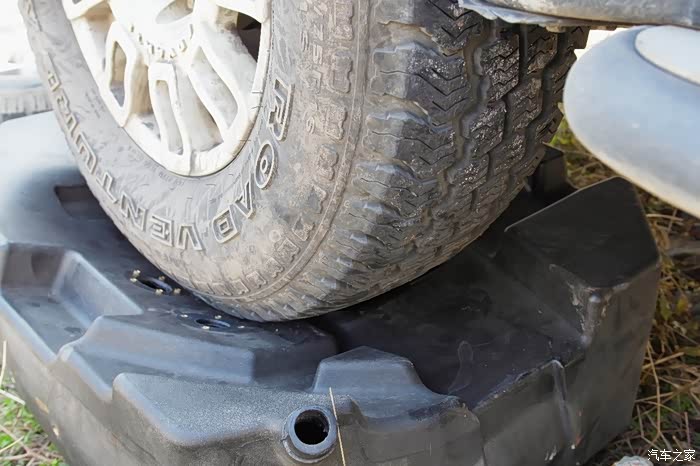

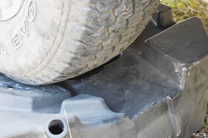

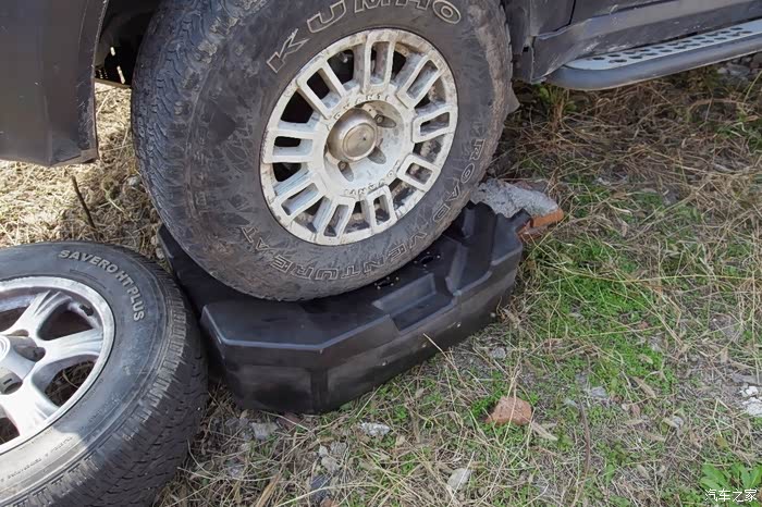

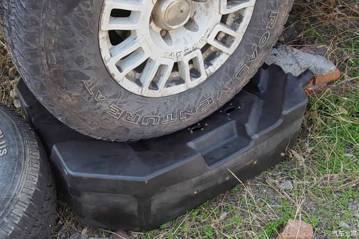

用车试了几次副油箱都移动了,搬个轮胎顶住
再垫块砖头
压住了

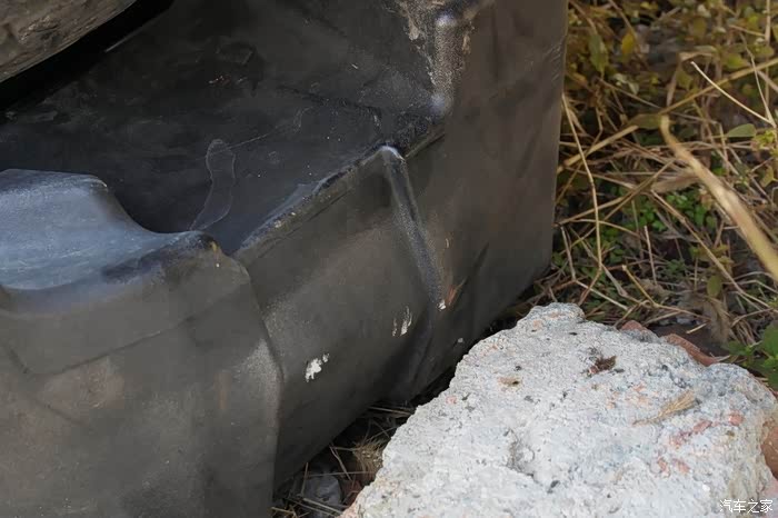

有一定形变,注意砖头接触造成的两个白点
但没有发生结构性崩坏
整体依旧完整

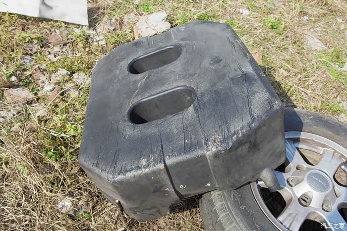

背面有推动时制造的划痕,很多但是都不深,也没有穿孔
碾压后放置四个小时候,副油箱自行还原
