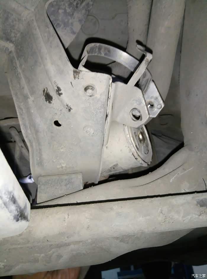

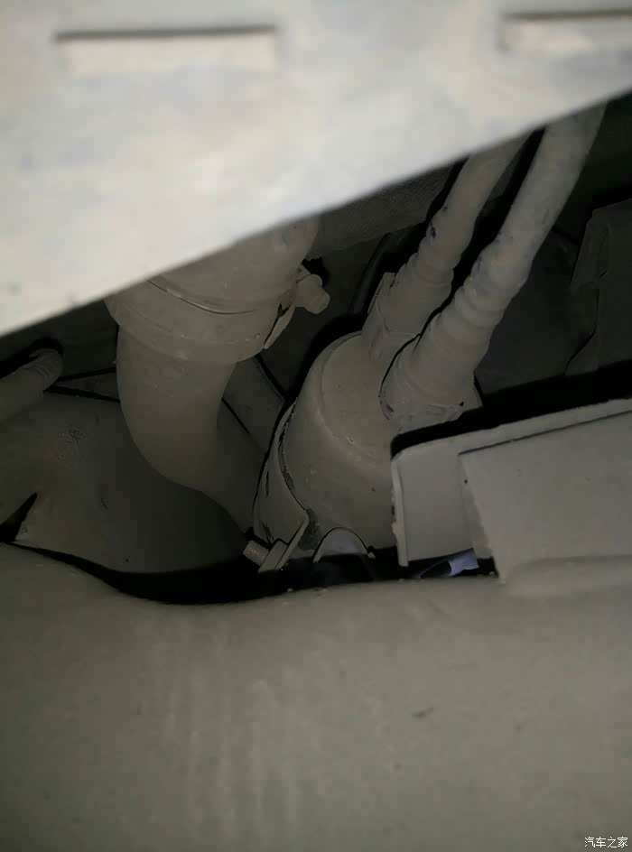

汽油滤芯,在车的右后方,位置很好找
固定滤芯的卡子,用梅花螺丝刀卸开即可将滤芯拿下来

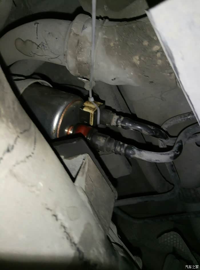

滤芯上面的进油口和出油口有两个塑料卡子,一个白色一个好像是红色(天黑了看不清楚),用鱼口钳子轻压住卡子前端的塑料卡扣然后用平口螺丝刀撬一下卡子后面就可以很容易的拿下来。卡子拿掉后滤芯也就取下来了,然后换上新滤芯按相反装回去即可。忙着干活照片比较少
注意:一定要轻一点压塑料卡扣,很容易断,我的就断了,没办法只能用塑料扎带扎上。
