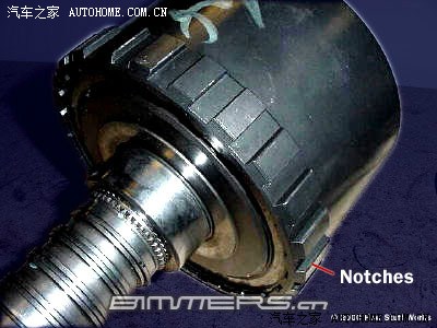

这是变速箱的末端输出轴,连接传动轴的部分,留意上面有一圈浅齿,这么浅的齿轮是不可能用来传输动力的,这个就是锁止齿轮。

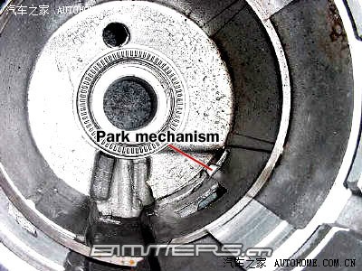

这是变速箱壳体末端,上图的输出轴就应该装在这里,箭头所指就是锁止机构,姑且叫“锁止齿”吧,挂入P档的时候,锁止齿就会凸出来扣住锁止齿轮,实现固定停车。

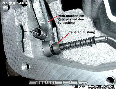

这是变速箱壳体内部,下面这个杆子的末端是连接着弹簧的锥形头,挂入P档的时候,杆子向前顶锥头,把锁止齿推出。
以上就是P档锁止机构详细示意图,非常简单,不会损伤任何东西。

很简单,当锁止齿凸出的时候,并不是每次都正好对准齿轮的凹处,如果刚好对上凸出部分,松开刹车后,车子由于惯性就会往前或者往后动一下,传动轴带动输出轴转动一下,扣上锁止齿,就停稳了。
这也是为什么锥头后面为什么有个弹簧,当输出轴依然在转动的时候,或者刚好锁止齿没对上的时候,弹簧允许锁止齿暂时被顶回去,等输出轴停止转动,对准齿轮凹口,弹簧又能推动锥头推动锁止齿,实现停车,非常简单的机构,如果没有这个小弹簧,锁止齿将会被直接硬推出去,那就真的“毁变速箱”了。
