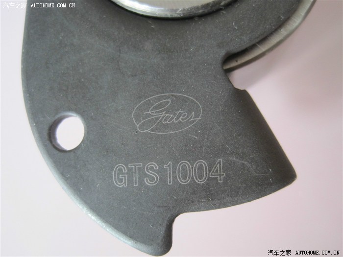

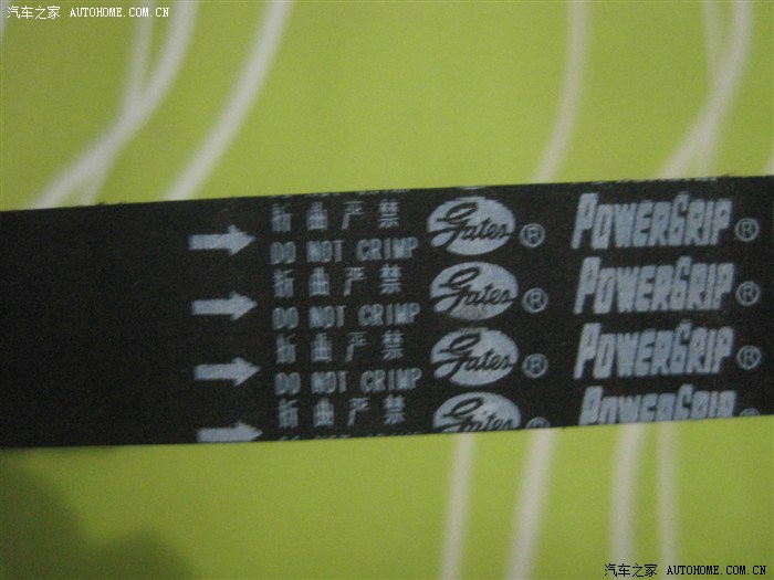

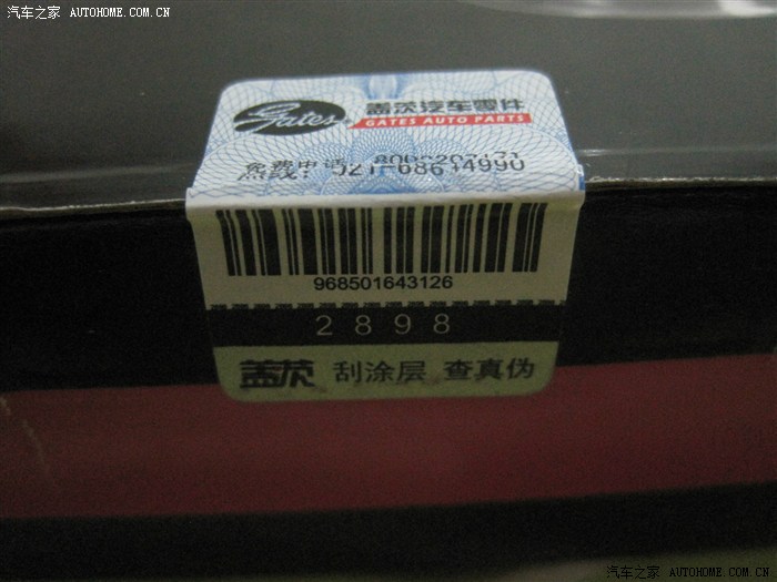

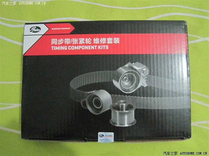

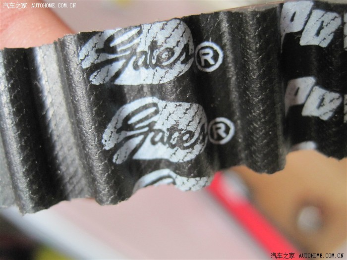

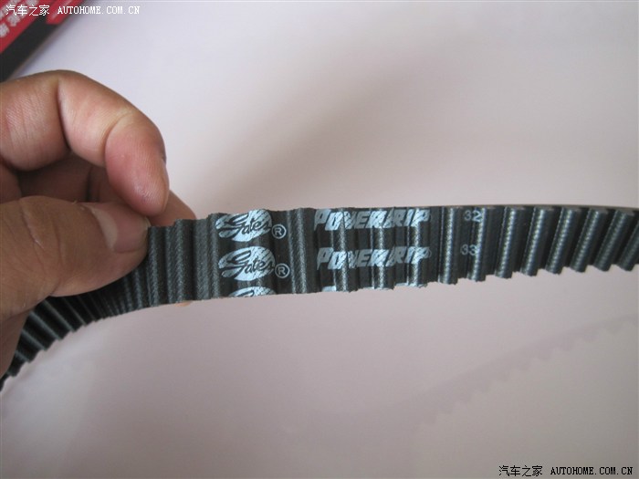

网购的盖茨的正时皮带套装,感觉质量不错,官网查询是正品

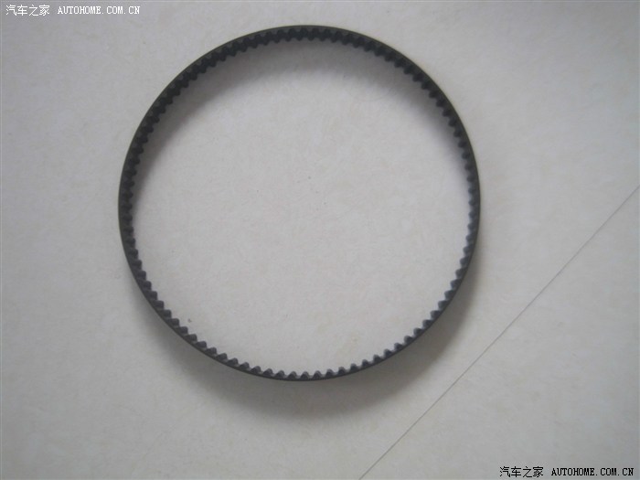

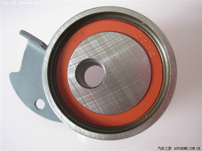

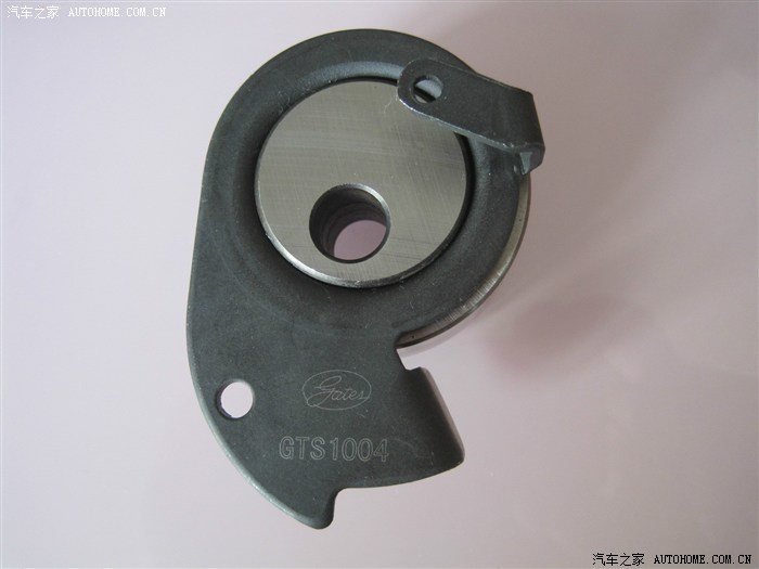

过程很简单,松开旧的涨紧轮,摘下旧带,拆下旧的涨紧轮,
装上新的涨紧轮,对好正时,挂上新带,调整好涨紧轮拧紧。

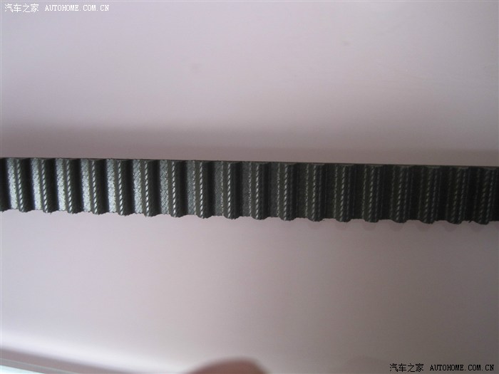

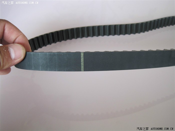

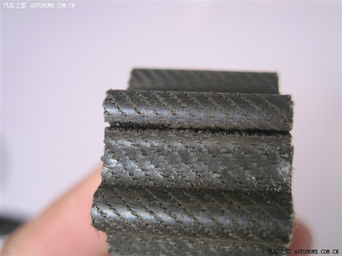

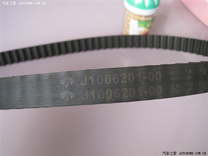

换下的旧的看似没问题,

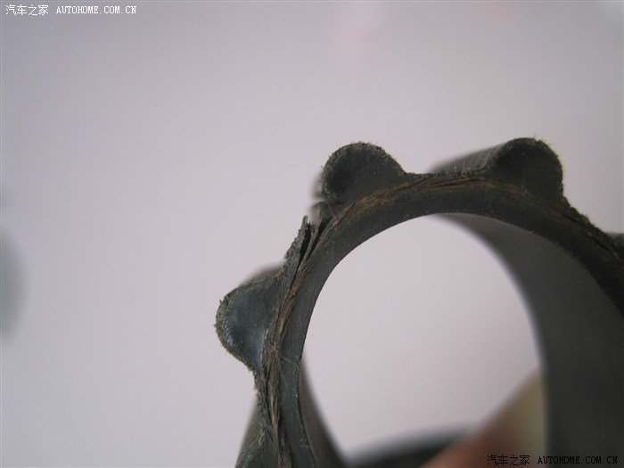

其实有一个地方已经快断了
