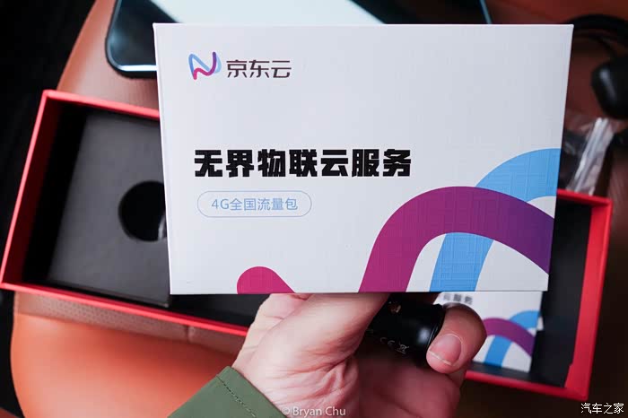

机器自带流量卡,3年的,每月32g
不过这个后视镜只支持3g网络,所以4g白费

流量包
