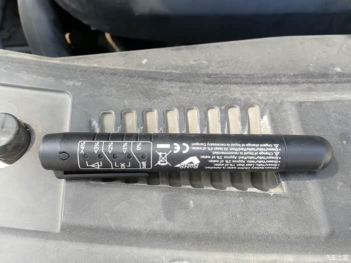

时间就如同手中的沙,总是在不知不觉中的溜走。转眼间我家的长安cs75已经买了将近六年多了,在这6年多的时间里,它陪我去了很多地方。给我看了很多美丽的风景。它宽大的车身,良好的通过性能。强劲的动力都给我带来了很好的驾乘体验。1.5t涡轮增压直喷发动机。即使是在山区公路上。上下陡坡也游刃有余。高高的离地间隙。可以轻松地征服那些烂路。宽大的后备箱可以带好多吃喝用品。即使在高速公路上堵车,也不用担心没有吃的东西。不得不说,我的这辆长安cs75还是不错。到目前为止也没有出现过什么大的问题。保养也就是最基础的保养。还有就是上次做保养的时候换了一套火花塞。但是有些东西到了一定年限就需要更换。比如说防冻液在第4年末的时候我就更换了一次。防冻液用的年头多,降温的效果就会减弱,而且容易腐蚀水箱。还有就是安全方面也不能马虎。至于刹车油是否需要更换,要看具体的情况。如果刹车油里进的水气过多,就会影响刹车的效果。至于需不需要更换。我们可以买一个刹车油的检测仪,自己检测一下。如果含水量超过3%,那就必须更换。今天就和大家分享一下自己检测刹车油的过程。

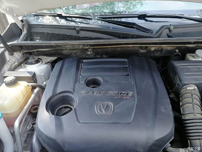

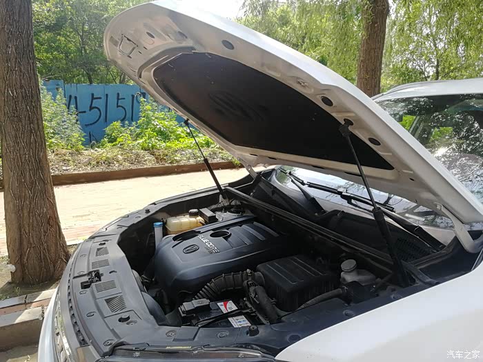

宽大厚实的引擎盖有两个液压顶杆支撑。这不还有厚厚的隔热棉。
1.5 t涡轮增压直列四缸发动机。最大马力是170匹。 它的最大功率是125千瓦,最大扭矩是230牛米。

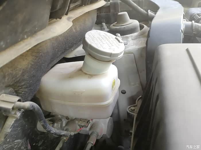

这个白色的小壶里装的就是刹车油。刹车油低于中线就需要添加。

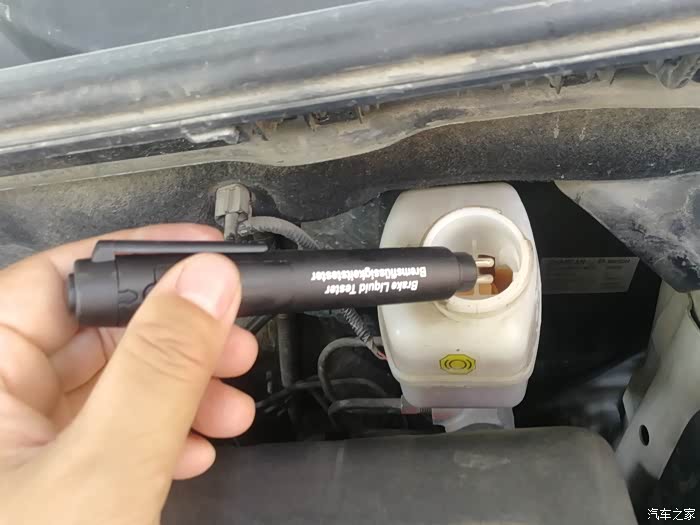

这个就是刹车油的检测仪。
打开刹车油油壶的壶盖,可以看到里面有一个蓝色的滤网。
正常刹车油的颜色。是明亮清澈,透明微黄。
把刹车油检测仪插到刹车油的水油壶里。

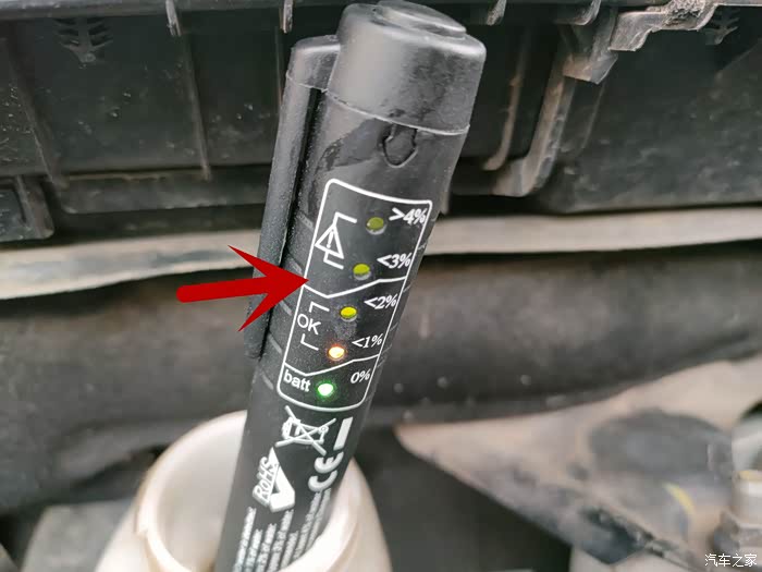

看到画箭头的这个位置了吗?如果最上面的两个灯有一个亮的刹车油就需要更换了。看来我的刹车油完全没有问题。
