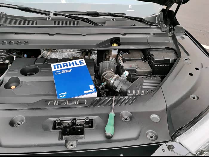

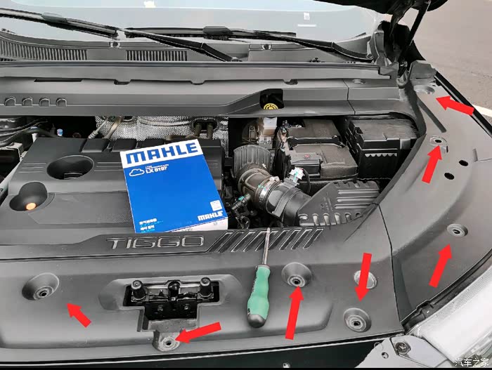

准备工作:首先,我们要明确所需工具和配件。必备工具很简单,一把双头“十、一”字螺丝刀就足够了。至于配件,当然是与你爱车适配的空气滤清器。购买时,最好买奇瑞原厂配件(各大电商均可购买),也可以买大品牌的,如(曼牌,博士,马勒等)

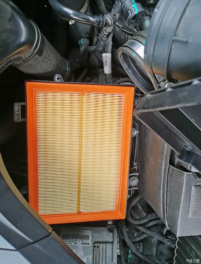

找到空气滤清器的位置(如上图)
我们瑞虎8p打开引擎盖后,你可以看到一个类似盒子形状的部件,通常它会用螺丝或卡扣固定着,上面可能还连接着一些橡胶管道。这个“神秘
盒子”就是空气淲清器的藏身之処啦。

找到了空气滤清器所在的盒子,拆之前先把
保护盖的螺丝卡扣拆掉(如下图),

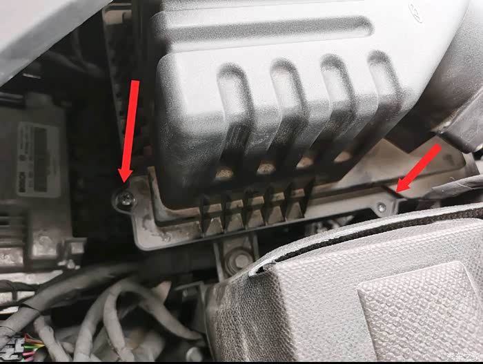

找到了空气滤清器所在的盒子,拆之前先把
保护盖的螺丝卡扣拆掉(如下图),

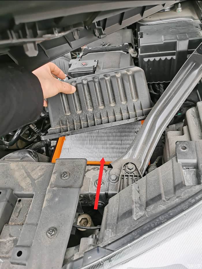

接下来就要打开它。如果是用螺丝固定的,拿出我们准备好的十字螺丝刀,将空滤盖的三颗螺丝逐一拧下。(如下图)
注意,要把拧下的螺丝妥善放置,避免丢失。

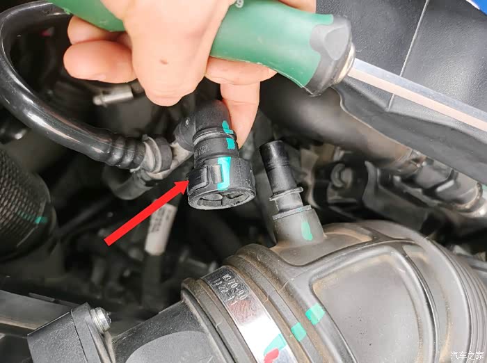

要是遇到卡扣固定的情况,那就需要小心地按下或撬开卡扣,使外壳分离。(如下图)

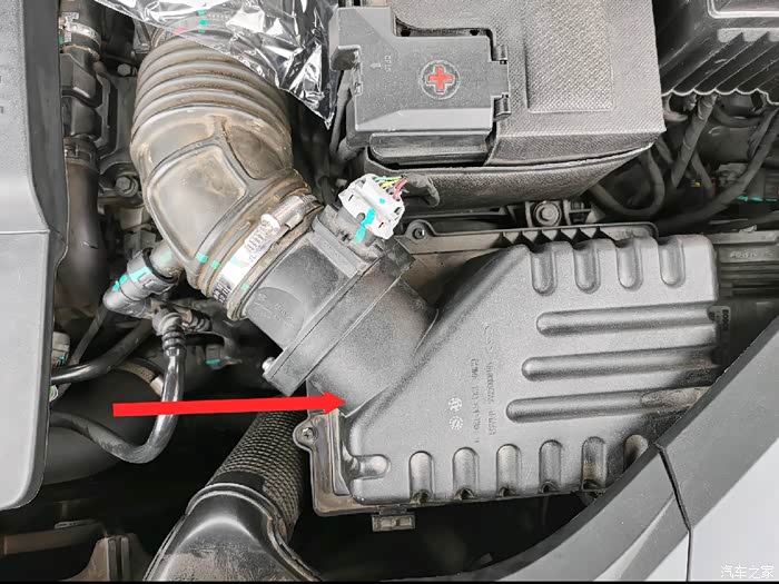

按下卡扣取出接头

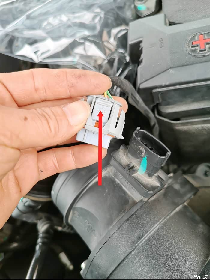

按下背面卡扣,拔出线束(如上图)打开外壳后,你就能看到静静躺在里面的旧空气滤清器了。(如下图)

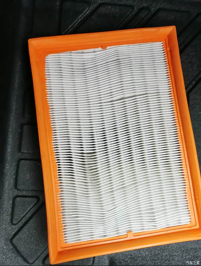

此时,轻轻取出它,动作要轻,防止灰尘掉落进进气道。仔细观察|日的空气滤清器,你会发现它已经吸附了不少灰尘和杂质,这也正是它需要被更换的原因。

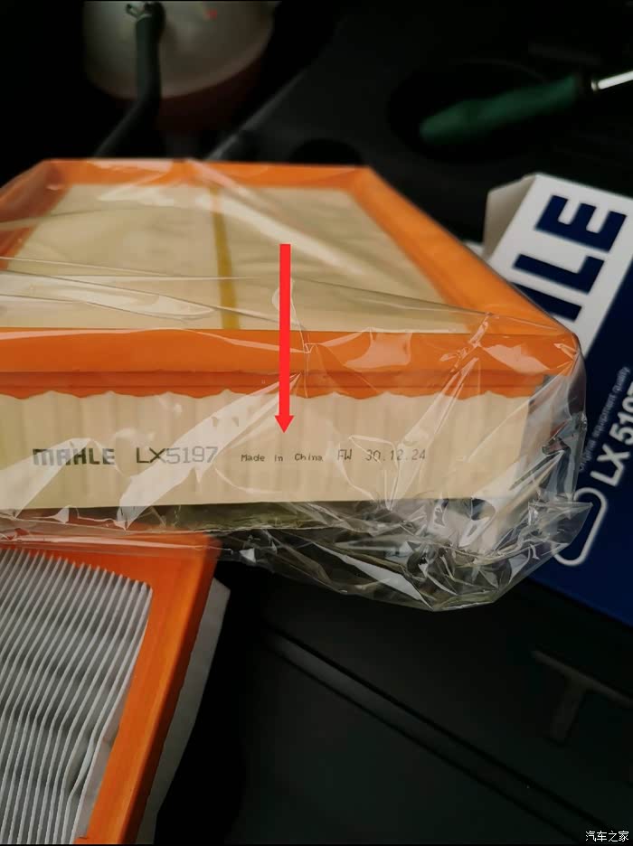

拿起新的空气滤清器,先确认它的方向是否正确。一般来说,空气滤清器上会有箭头标识,这个箭头指向的就是空气流动的方向,一定要确保安装方向准确无误。
安装新的空气滤清器
将新的空气滤清器平稳地放入刚才取出旧滤清器的位置,轻轻按压,使其完全就位。然后检查滤清器边缘是否与外壳贴合紧密,不能有缝隙,否则灰尘就会趁机溜进去,影响过滤效果,装回空气滤清器外壳
