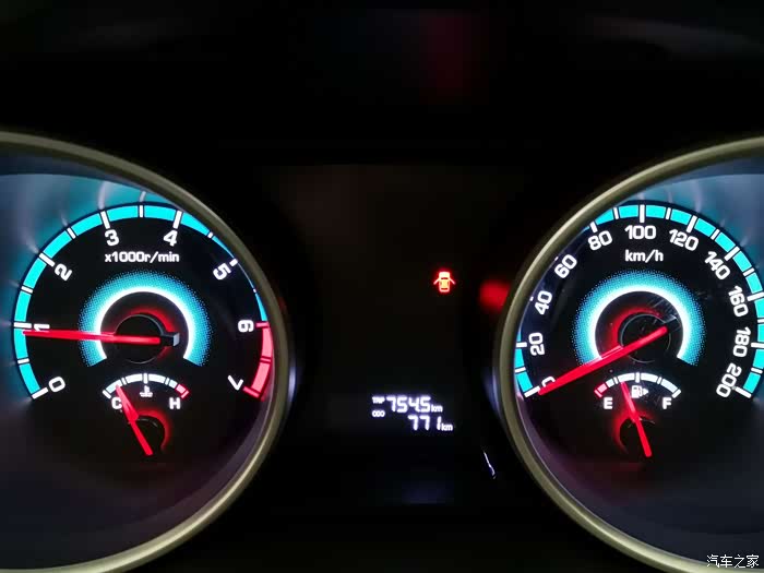

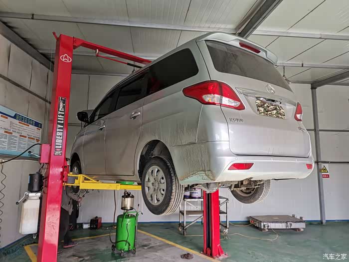

到了11月10日马上就两个月了,车子也才跑了771公里,可是工厂制度是死的,就去忻府区指定的长安维修保养店首保车子。

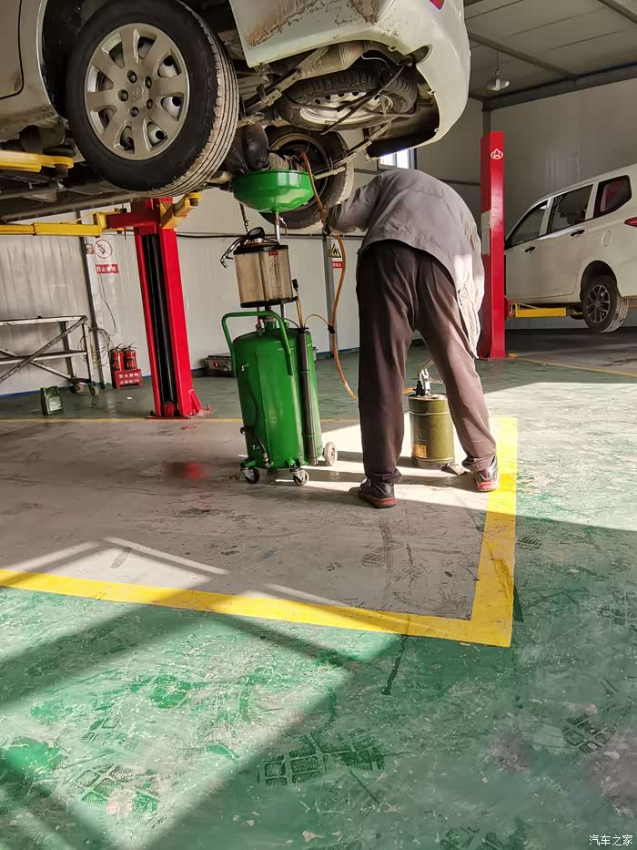

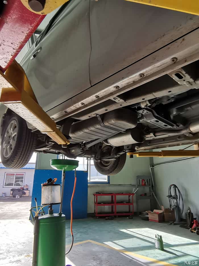

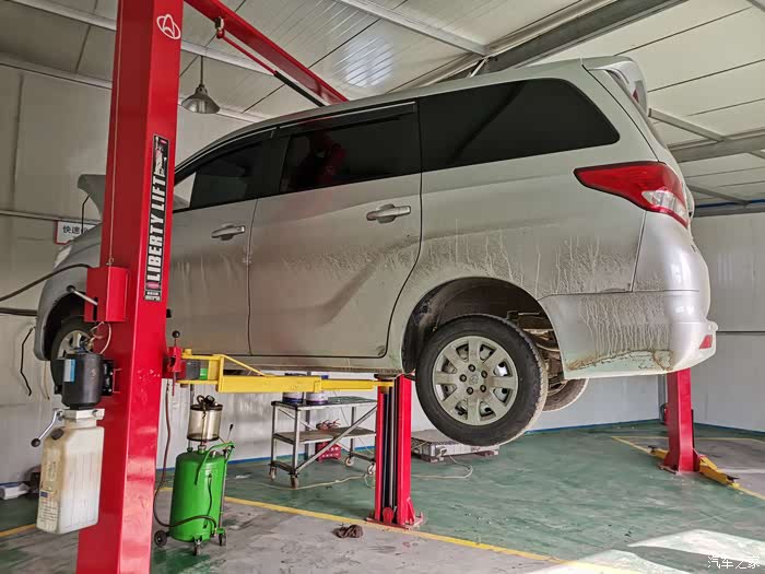

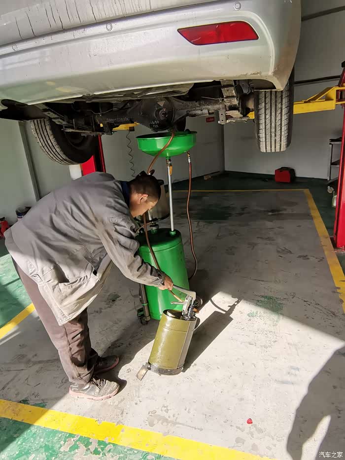

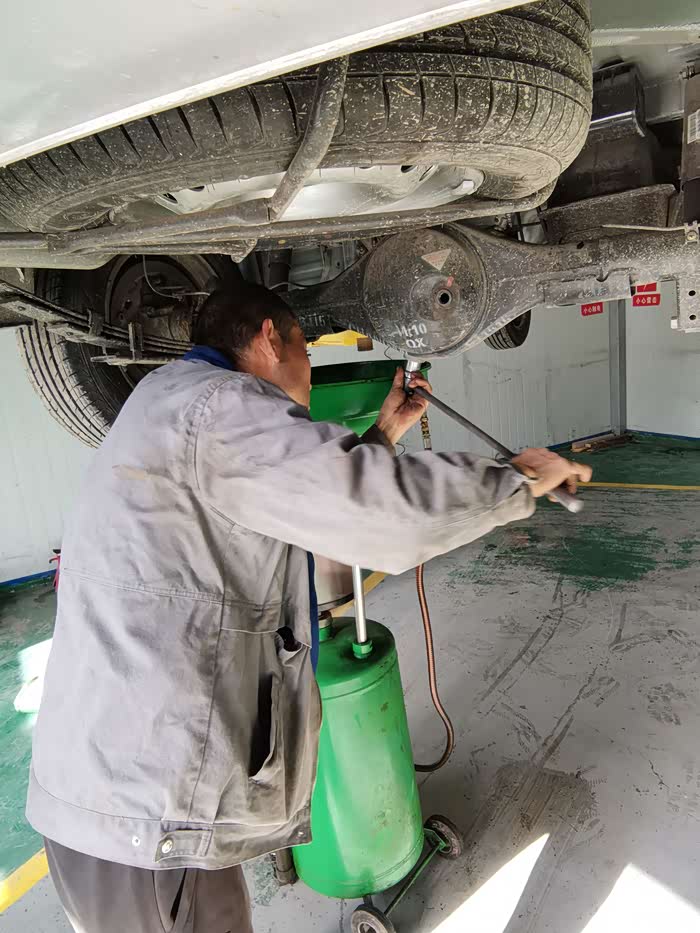

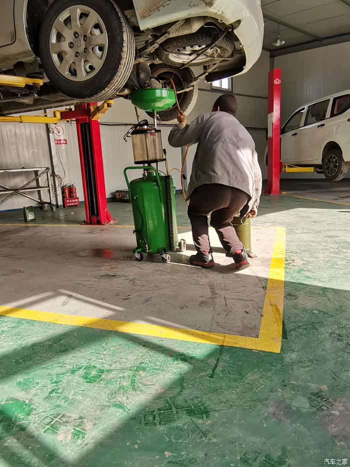

车子更换了机油、机滤、后桥齿轮油;售后的保养工具不是非常到位,机油和机滤排放的时候,流撒下横梁等很多地方,维修工也只是简单那破布擦了一下,以至于后来我卖车那天,看车买车人以为是车子发动机有问题,漏油了,这整的让人心烦,我见过正规的保养,是绝对不会让机油流到不应该流的地方的。

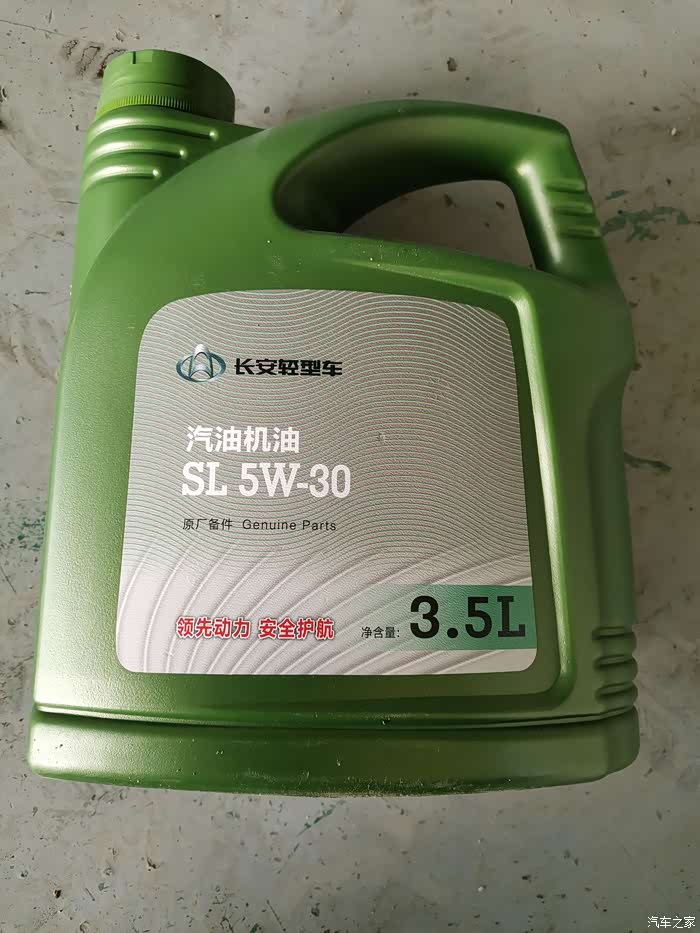

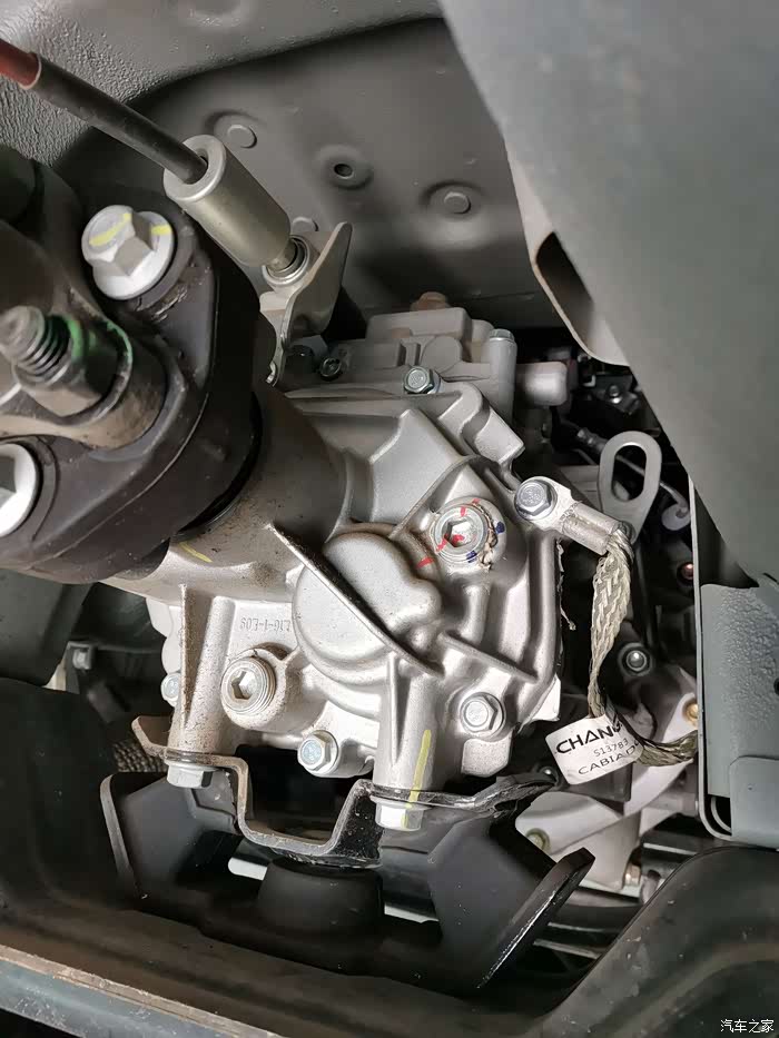

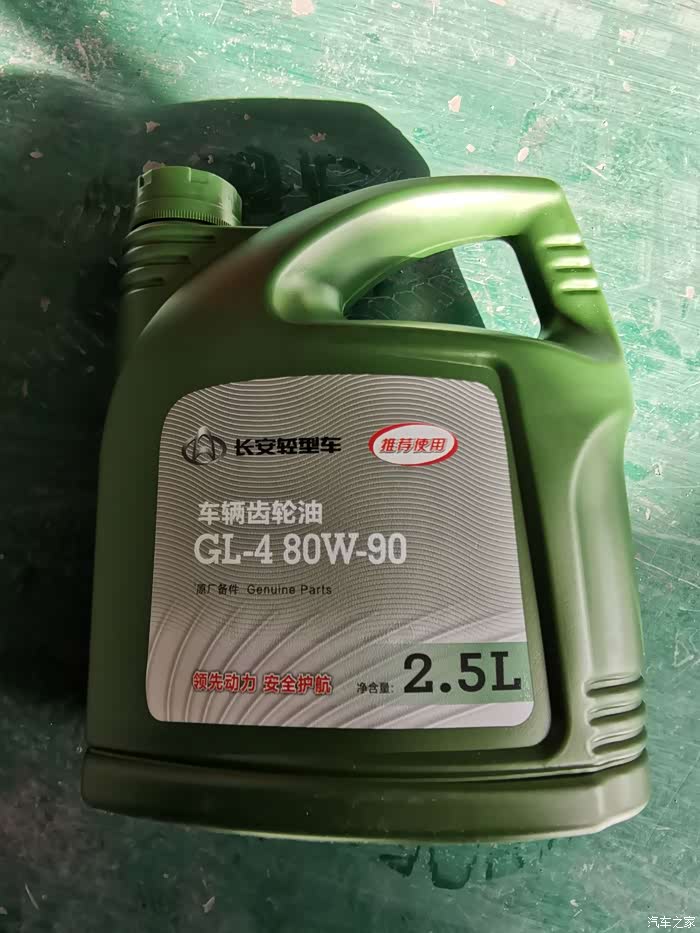

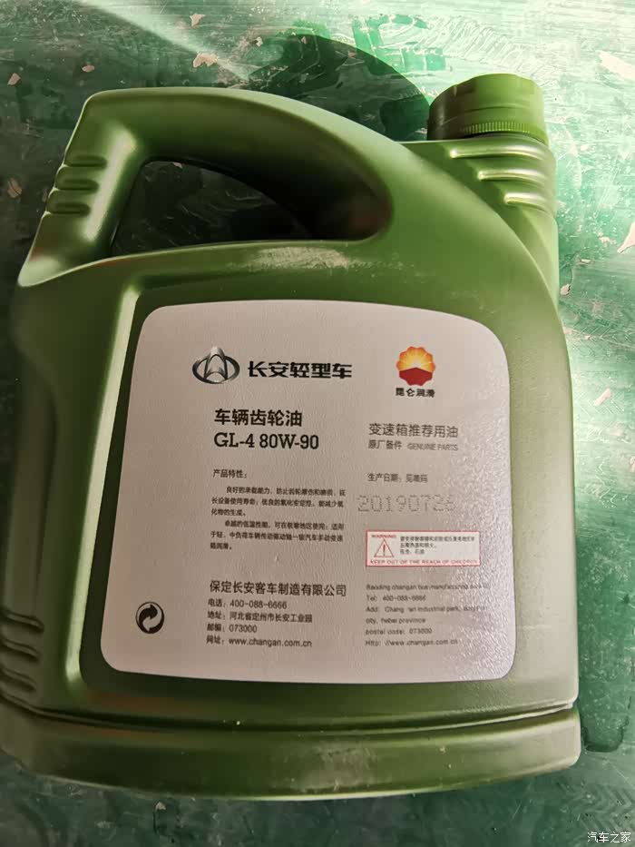

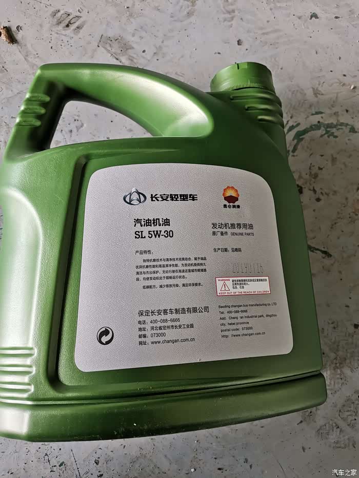

机油更换的是5W-30;齿轮油是后桥专用的GL-4 85W-90标准的匹配齿轮油。

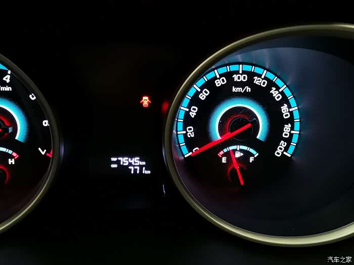

才771公里就折腾换油了

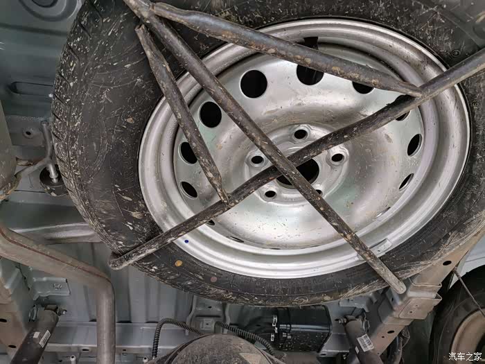

全尺寸备胎

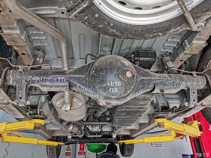

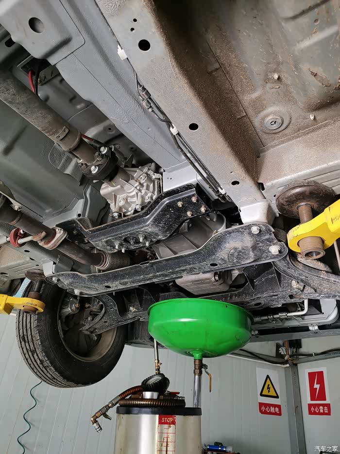

干干净净的后桥,请忽略我溅上的泥水点点

机油,昆仑的
原厂原车机油永远不能说好,但也永远坏不了车,外面有好机油,但假冒伪劣防不胜防。
知道他们这样给放油,还不如我回家在我家车库地沟里,自己更换了,也不至于淋撒的横梁等到处都是机油,让后来来买车的人还以为我的车子发动机有问题漏油了

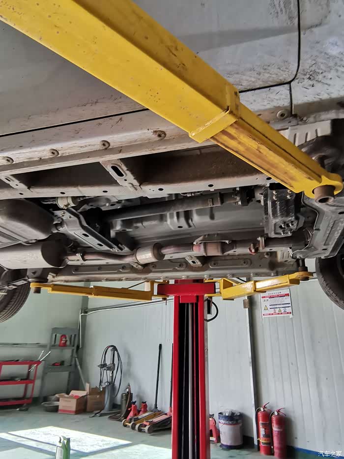

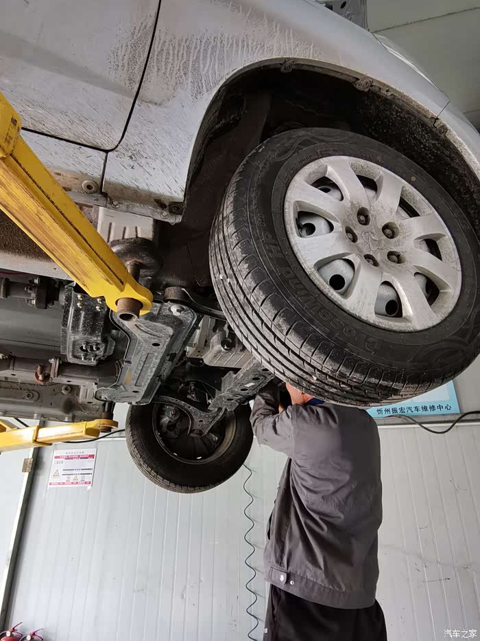

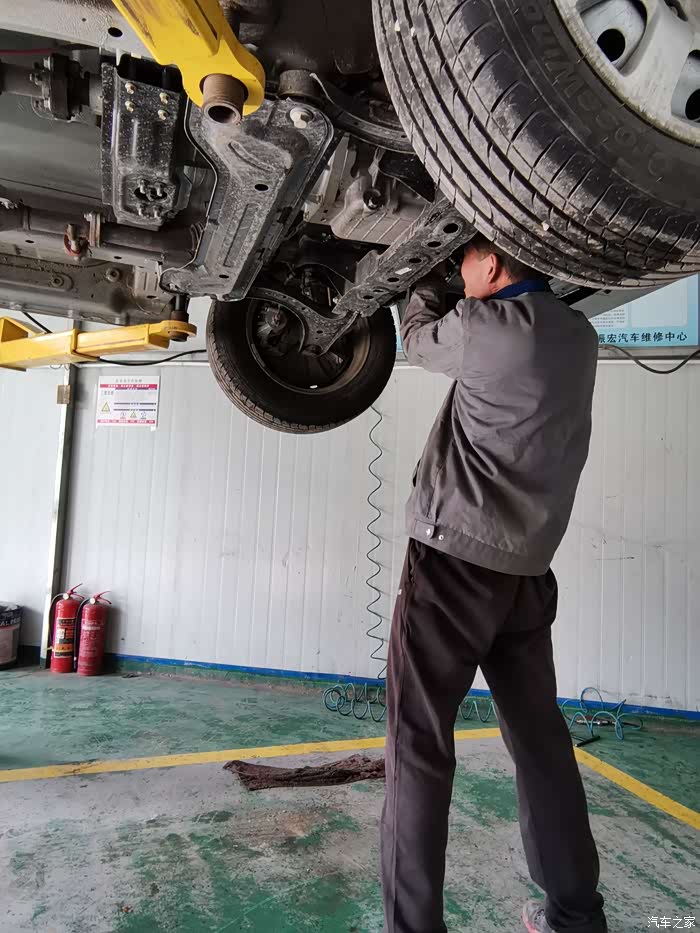

才油底螺丝和拆机滤
齿轮油
也是昆仑的

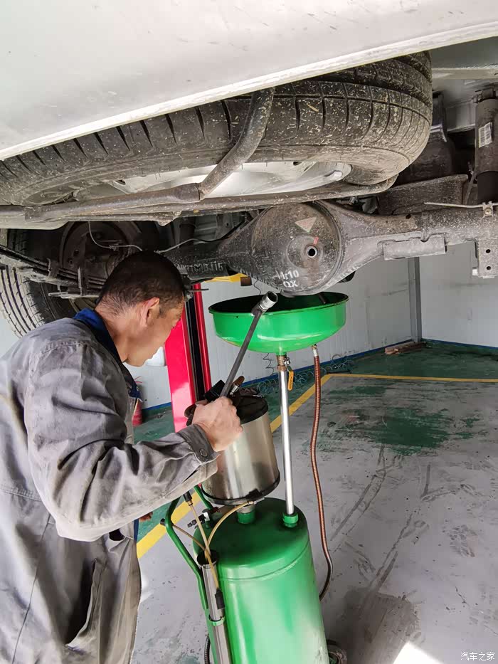

后桥放油和加注
放油结束,准备加注
开始加注
满油停止

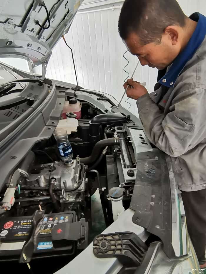

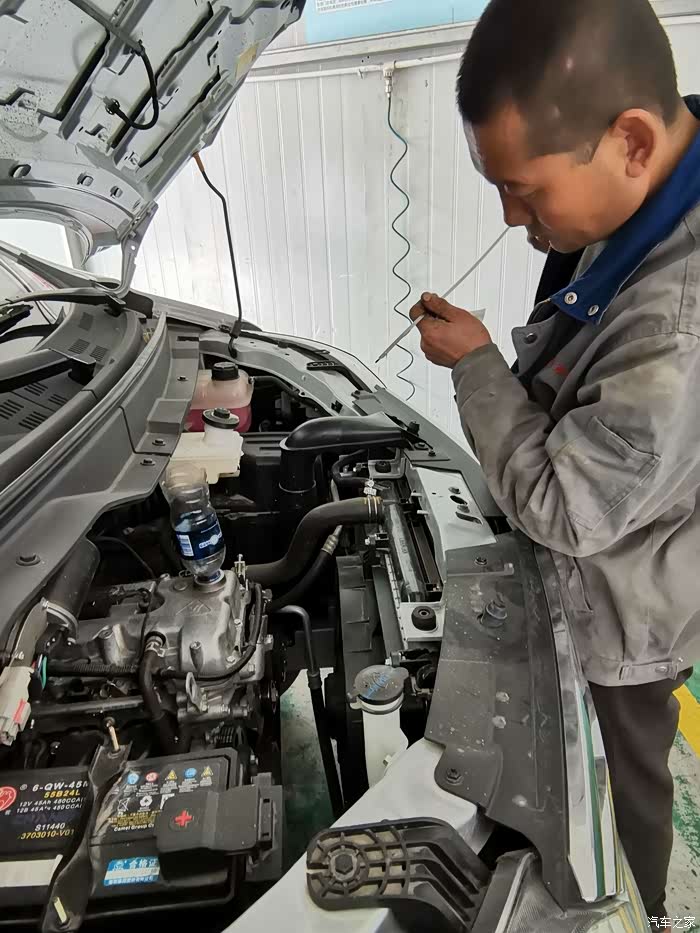

检查机油量
反反复复很多次
771公里首保
