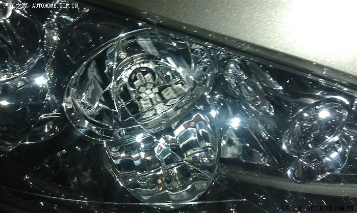

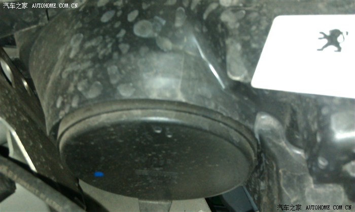

1、打开示宽灯、远近光,观察灯光位置(示宽灯与远光灯(H4)在一个灯罩,近光灯(H7)单独一个灯罩)打开引擎盖,确定位子,开始动手;

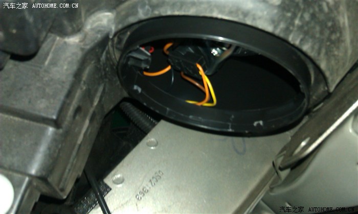

2、首先打开密封胶盖,直接拉出来;灯座就映入眼帘;
如图:
3、拔掉灯泡电源插头,向右转动,即可取出示宽灯,取出后,向左转动即可取出灯泡;

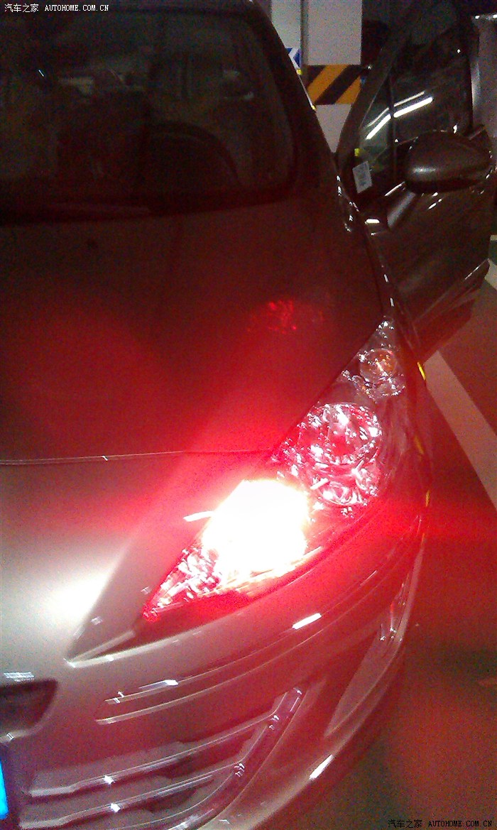

4、我的示宽灯选择了红色,主要觉得红色的透光性最强,冬天可见度高点,还是很拉风哟!

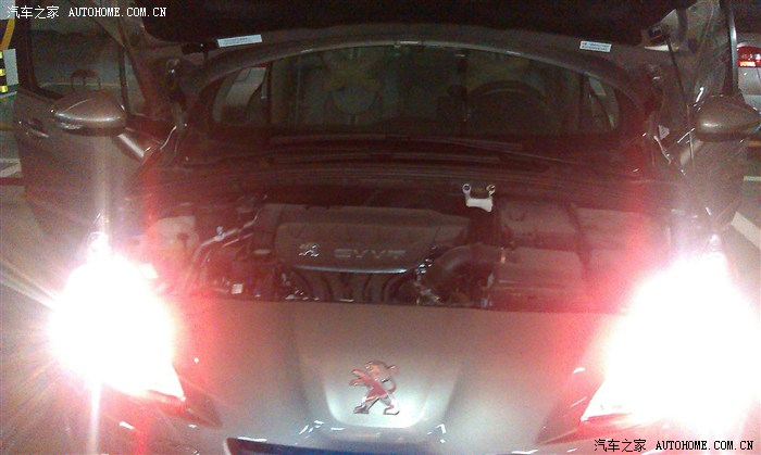

效果图
未开灯效果灯:
开灯效果图:

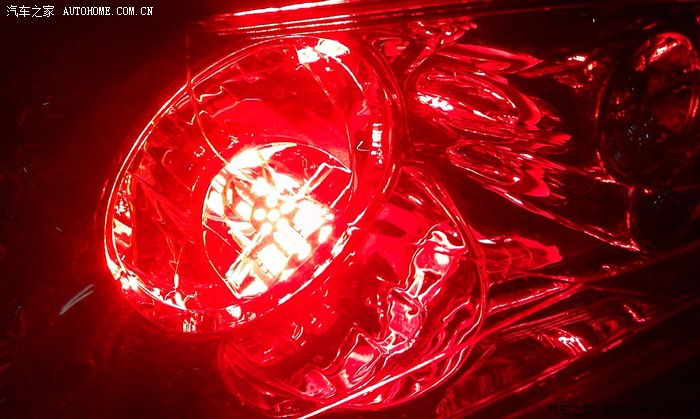

高位刹车灯更换

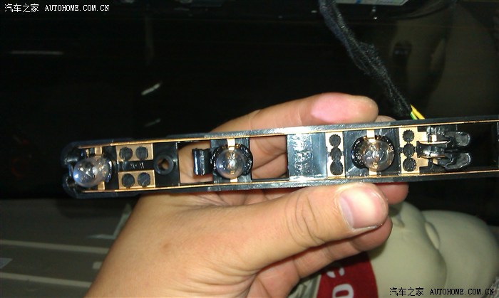

早就听说高位刹车灯灯座容易烤化,今天拆开都快熔化完了(才买了2个多月的新车,各位车友都可以看看自己的),BZ能不能找你更换哟;如图:

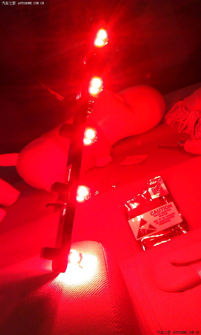

高位刹车灯卡扣在灯壳2边,用刀或者改刀轻轻敲开即可,底座又个十字螺丝,卸下皆可更换高位刹车灯泡了。

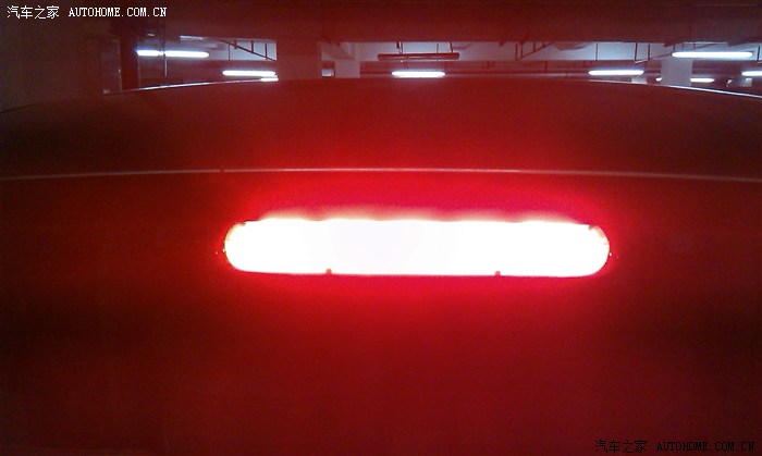

安装效果图:
个人感觉:示宽灯绝对拉风,亮度也不错;高位刹车灯更加亮,LED发热量较小,希望灯座不要在化了!
