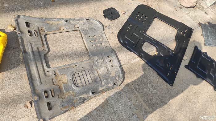

发动机护板是4S店送的锰钢护板,发动机踩到2500-3000转时会有明显共振,不知道是不是他的问题,这次更换塑料护板,而且这铁护板太沉了,塑料的可以减轻车重。

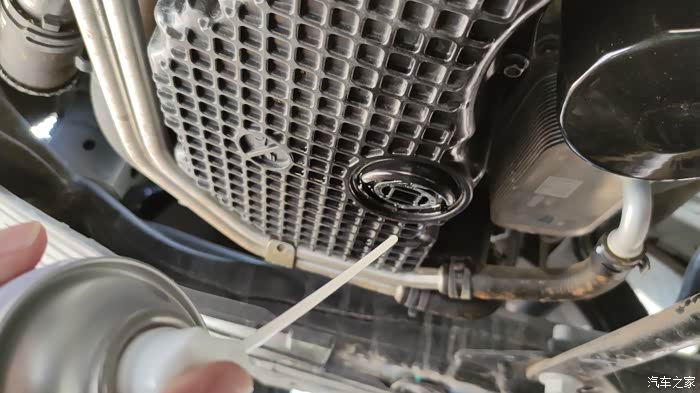

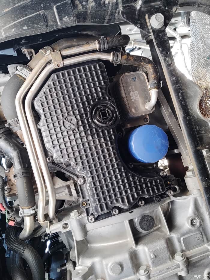

这台车的发动机虽然是台三缸,用油却不少,需要4.5L机油(其实4升也够了)采用了塑料油底壳,塑料放油螺栓,不过这个油底壳设计放油螺栓在油底壳中间;最奇葩的地方是放油螺栓周围加固,造成放油螺栓位置高出油底壳,所以无论什么姿势放油,都会有不少的残留,所以这次采用放油+加注0.5L机油冲洗油底壳(其实是多此一举,意义不大,但是强迫症,毕竟这次用的机油不一样)

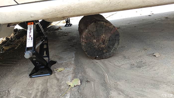

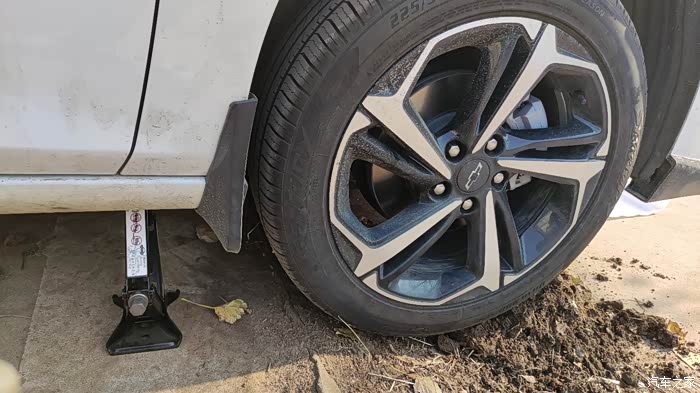

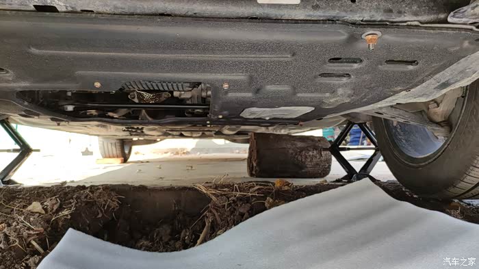

流程一步一步来,在自己家门口换油,属实有点显眼。借助斜坡使车子尽量水平放油,买不起保养架,没有地沟,只能用千斤顶顶起放油了,单个千斤顶无法水平,那就再来一个千斤顶。将就了(千万不要模仿,万一支架歪了,人就没了)
顶起发动机,不敢往里钻,还好老家工具多,大梁踮起,就算倒了也砸不到人,有条件的还是使用安全支架(这轮毂是我最喜欢的地方,原厂就这么运动)

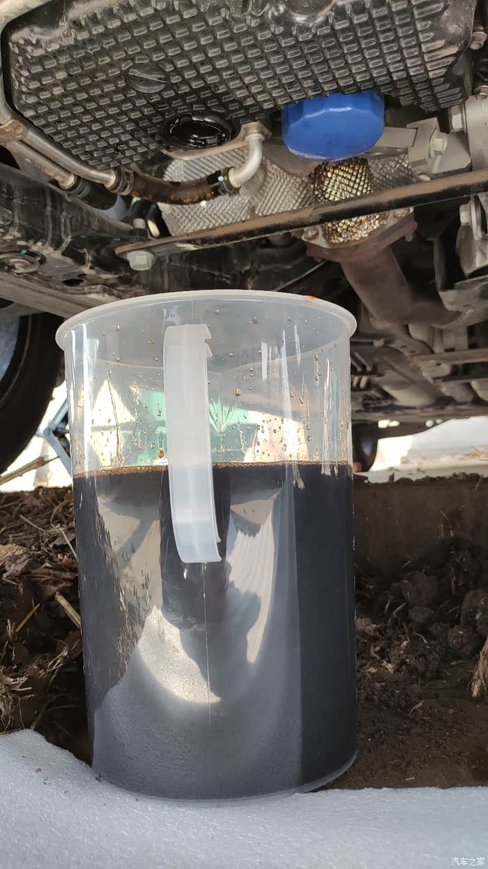

准备的量杯放油,看看里面究竟能加多少机油。准备个泡沫垫子铺上吧,有条件的准备个躺板,地上真得有点凉,发动机放油螺栓用的是中飞方柱,这个应给都有吧,这个比较人性,2.0LSY发动机油底壳也是一样的设计。

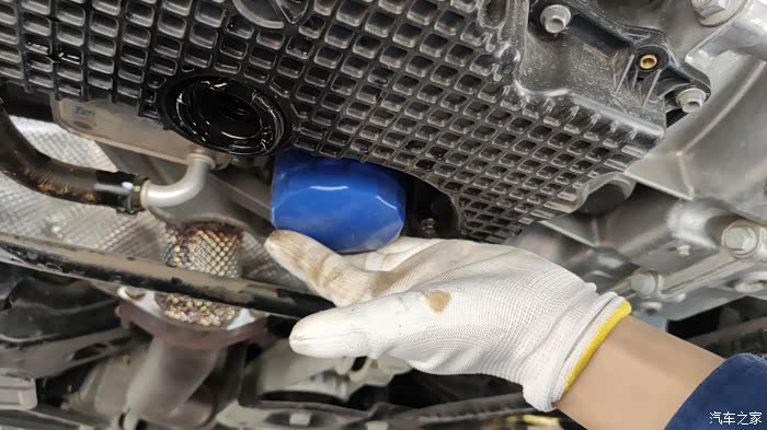

放完机油,拆卸机滤,使用碗型机滤扳手。4S店用的是马勒机滤(听说原厂机滤效果非常好)

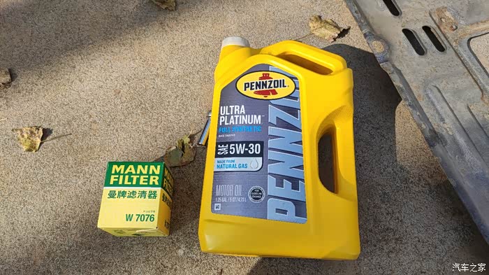

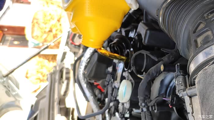

这次使用的机滤是曼牌的W7076,使用的低粘度的PUP5W-30机油,一桶4.73L,多余的一点油也没用,不如刷锅用。
新机滤加满油,密封圈涂油,安装新的机滤,按要求拧紧机滤。
重新顶起车子,向车里加注0.5升L机油,下面放置量杯,等待新机油也不流了,就冲刷的差不多了,刷锅出来的机油可以加在老钱江摩托车里,不能浪费。
安装放油螺栓,清理多余油渍,方便检查有没有漏油。
这次机油一桶4.73L,剩余大概4.2L机油,完全足够,机油底部有析出的添加剂,喝前摇一摇。
手抖了,还是流到外面了!!

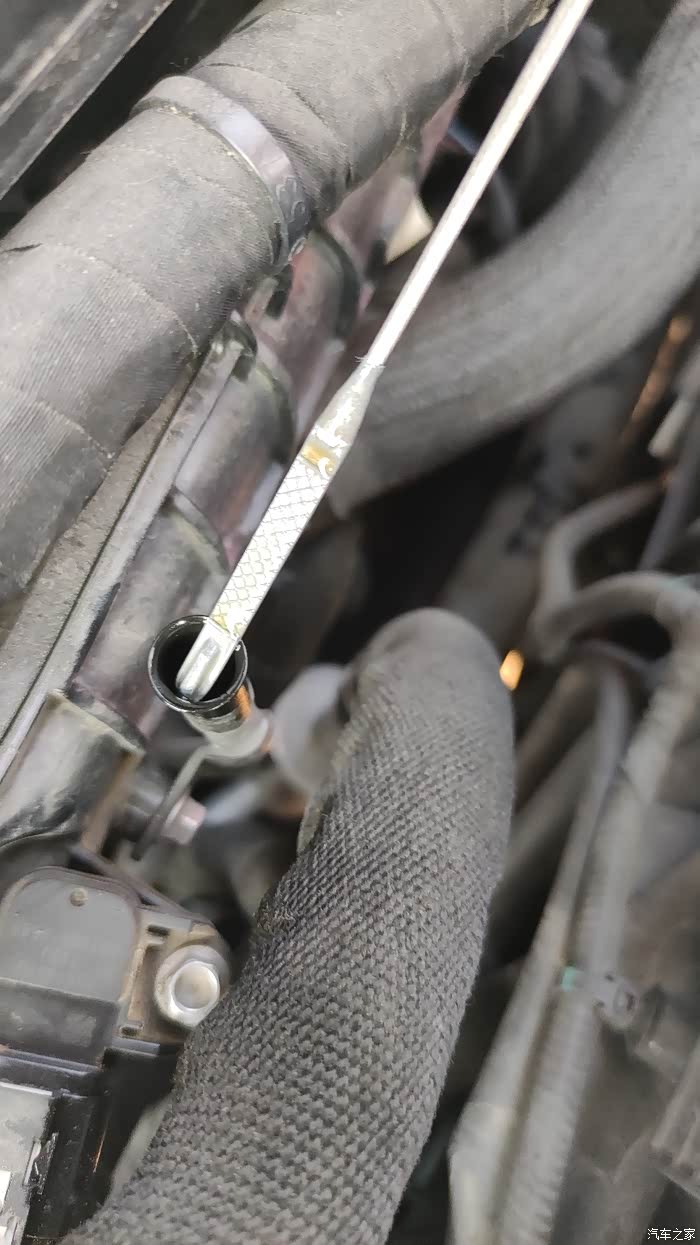

检查机油液位,这次加油4.73L.冲洗出来0.5L,用了4.23L左右
油清,看不大出来,一半以上,没问题

安装新的发动机护板。跑一段试试,这个油怎么样。
首次换油结束,条件比较苛刻,有条件还是去汽修店换吧,有些麻烦,原以为2500-3000转区间的共振情况,是由于金属护板的原因,现在看来不是,还是共振,而且提前到了2000-2500。至于软脚,没出现动力比较慢的情况,也可能是我开车比较慢的缘故,油耗问题以后再聊,现在里程短。
