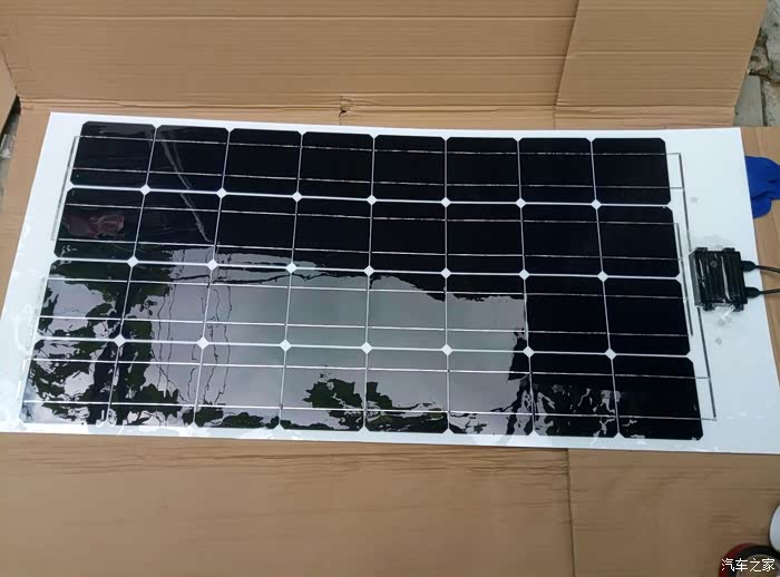

某宝买的100w太阳能板

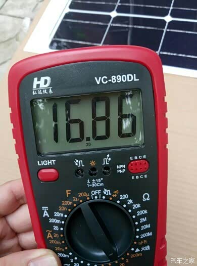

阴天的时候,用万用表测的太阳能板电压。

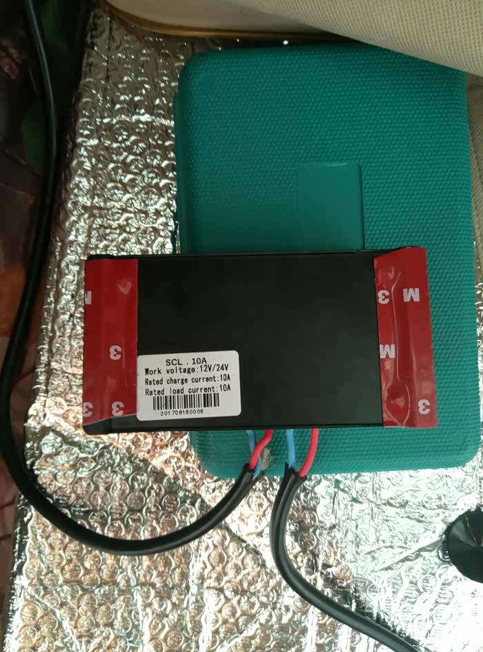

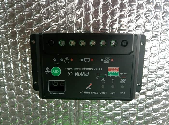

某宝买的10A的太阳能控制器。
太阳能板背面贴胶,中间贴的隔热铝箔,也不知道是不是隔热,以前买的反正也剩了,直接贴上。

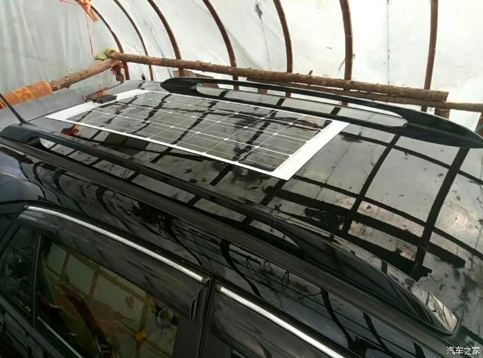

贴到车上的效果

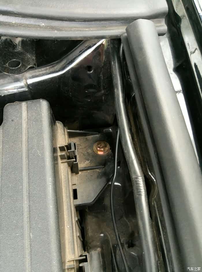

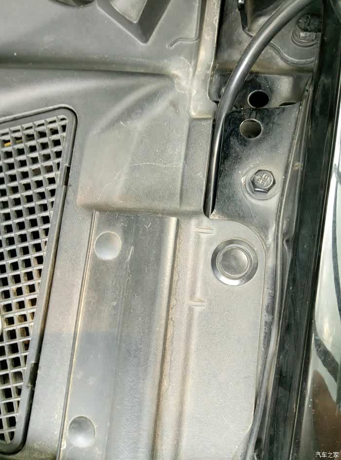

发动机舱走线
接着走线

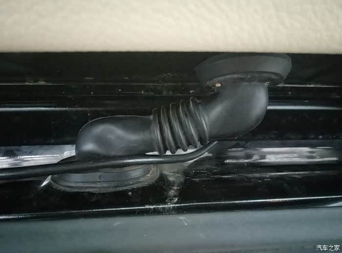

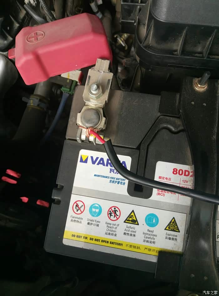

走线走到电瓶处,将两芯电线破线待用。
以前前视摄像头走线的地方,把两芯线扯出来。

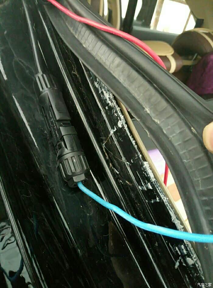

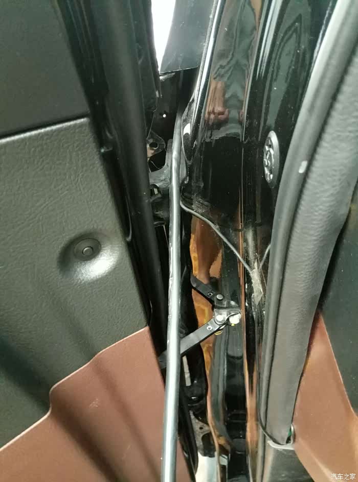

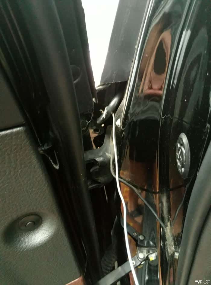

贴着门边走线进入驾驶室。这样走线,只是关门的时候要稍微用一点点小力就可以了。密封效果下大雨已经检验不会漏水的。

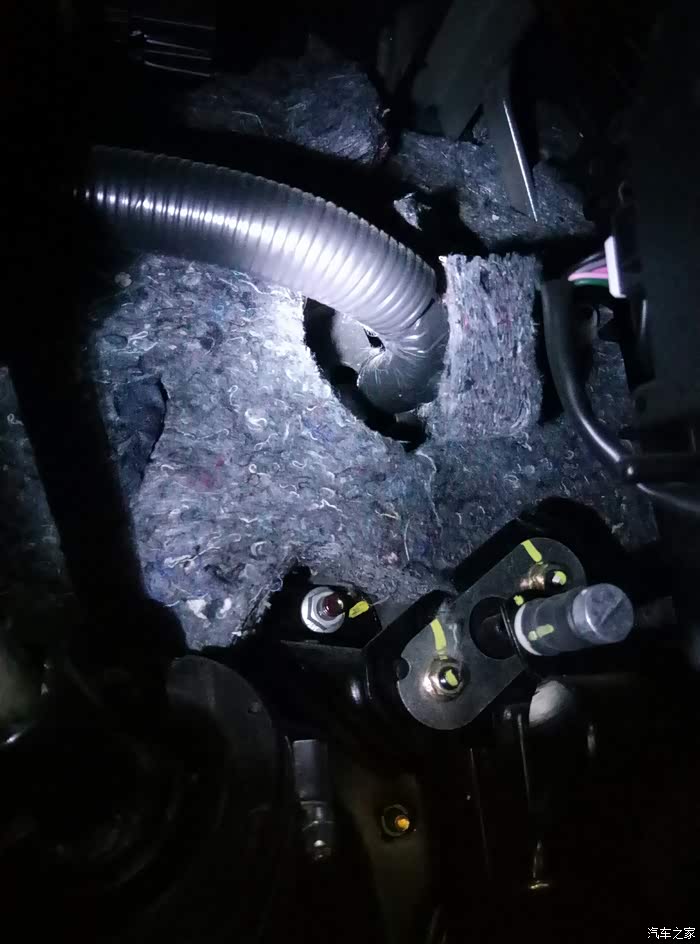

也曾想过从主驾驶室下边走线进来,但一想到需要破孔所以就放弃了。

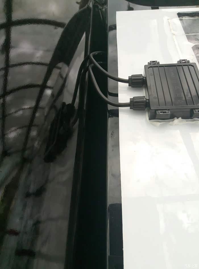

太阳能板的正负极线,原想从这块儿顺到后备箱里,一想到又需要破线,而且这块儿如果密封不好的话,可能会让水浸到顶棚,所以选择放弃。
顺着车边缘走线将旁边的密封条用力向上扯。会看到高高隆的边缘,从这走线不用担心,雨水会进到后备箱。

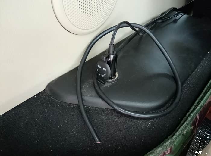

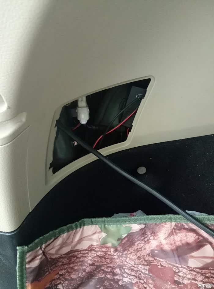

把线走到后备箱侧,将电线塞进面板里。
下到面板里的太阳能板的两芯线从这里出来。

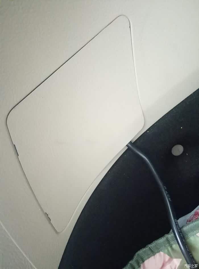

无损的进入到了后备箱里,不想盖子有点翘的话,可以把两芯线拨皮。我嫌麻烦没有做。
车顶走线

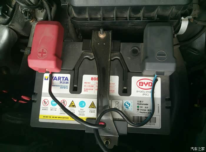

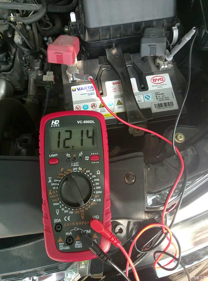

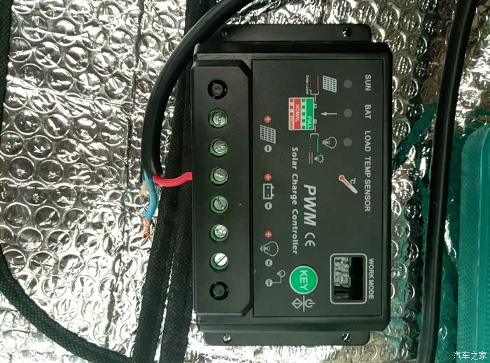

下面开始太阳能板,蓄电池,控制器的连接了。先测一下电瓶的电压 , 足够启动太阳能控制器了。

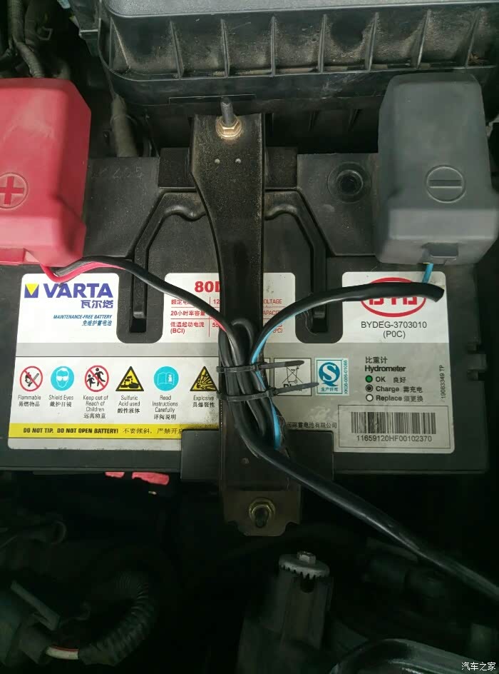

1.先连控制器蓄电池的正极。
2.在连接蓄电池的正极。
3.连接蓄电池的负极。
捆扎一下线。

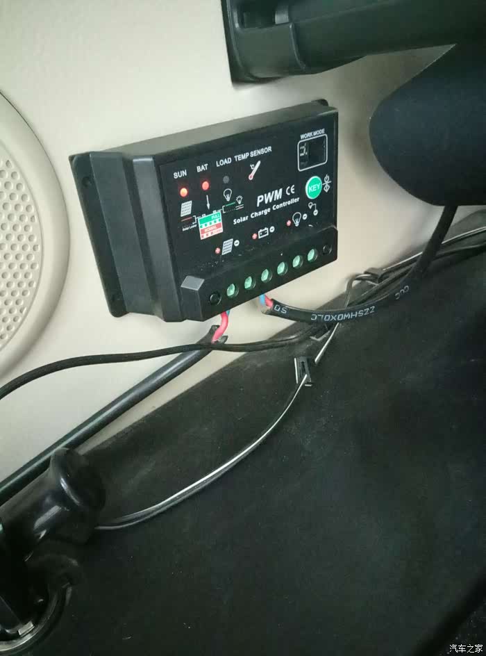

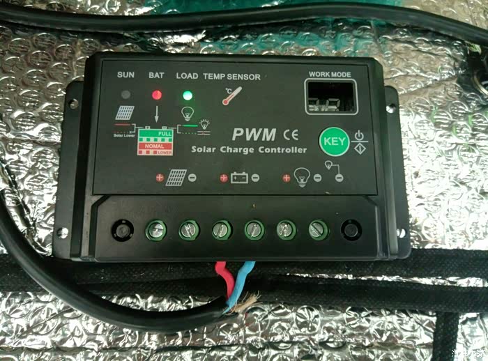

4.连接控制器上蓄电池的负极。灯亮,说明安装正确,控制器被激活。自动识别12V电瓶。
5.最后将太阳能板的正负极接到控制器上就可以了。背面贴胶准备完工。
有螺丝孔没有拧,直接粘在车上,也做到了无损吧。
这个盒子因为没买玻璃胶,之后也要进行玻璃胶密封。防止进水和风化。
车顶的盒子那块,把太阳能板的线换成自己买的两芯线,可以取消这两个大疙瘩。因为太懒,而且关后备箱完全不影响。所以就没有重新走线。经常短途,现在不到2年电瓶不跑长途始终是黑灯,补电效果怎么样还得看一段时间。(完!)
