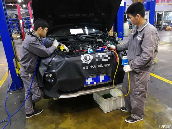

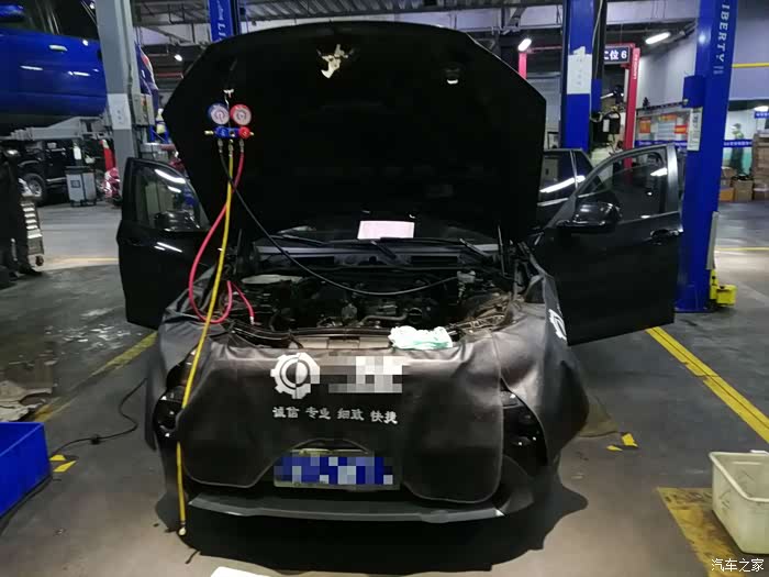

而今天这辆车则是开启空调后制冷功能消失,重新加氟也抗不了几天,说明地方漏了吧?
宝马X1空调不凉,蒸发箱漏了.

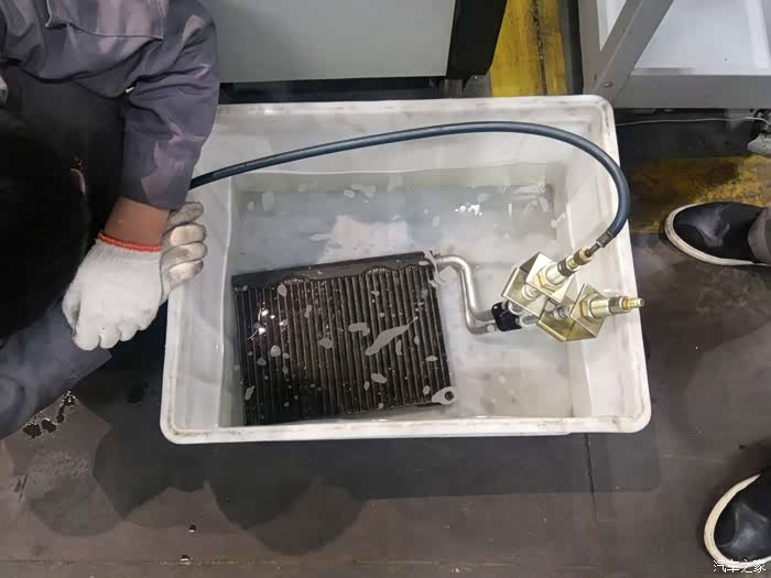

拆下的蒸发箱,放入水中打压检测可明显观察到一直向外排出的气泡,证明蒸发箱的问题,发生漏液。

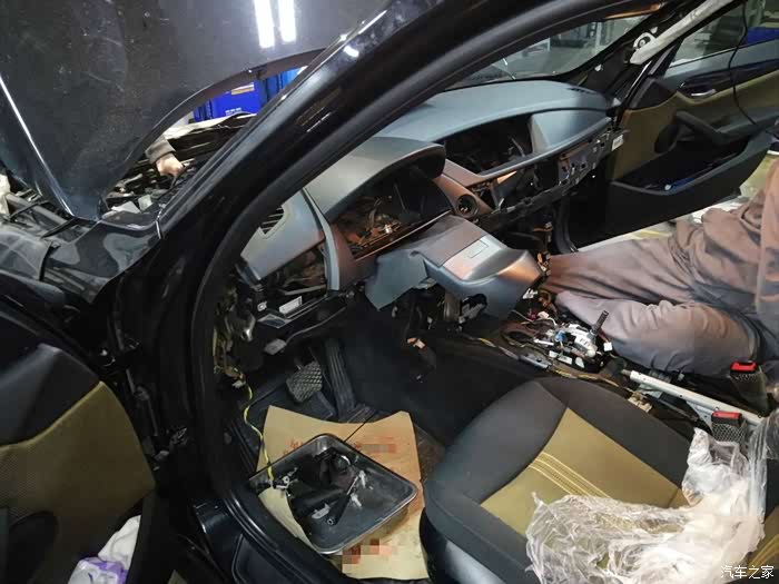

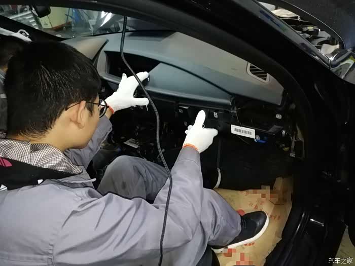

其它问题(缺氟、管路等)容易解决,最麻烦的就是空调蒸发箱出现问题了,因为蒸发箱出现渗漏只能选择更换,而要更换蒸发箱就需要大动作了,拆掉整个仪表台,费时费力。
确实,拆除蒸发箱的时候,建议车主最好不要观看,被大卸八块的它谁看了都不忍心的。
只仪表台的拆卸与安装需要花费的时间就需要一天了,很繁琐很麻烦的操作。
操作时最好不要找新手施工,因为很多的线路等,而且有些卡扣如果安装不到位还会有声响发出,难道你还要继续拆卸安装检查?所以建议最好找有经验的师傅进行操作。

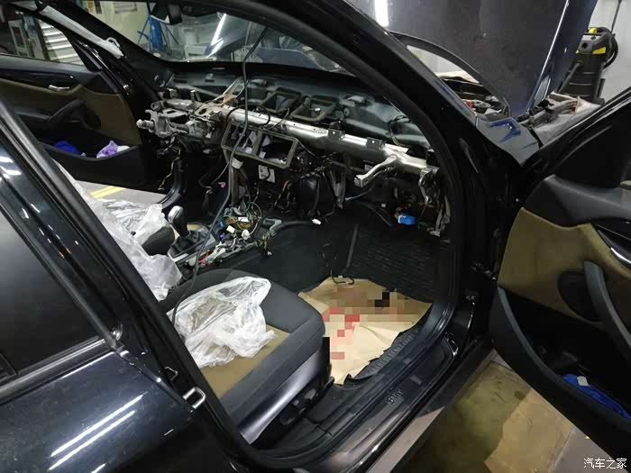

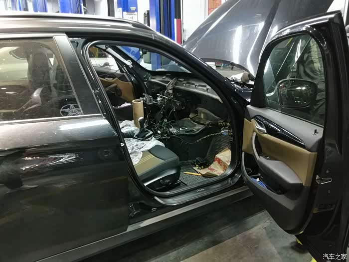

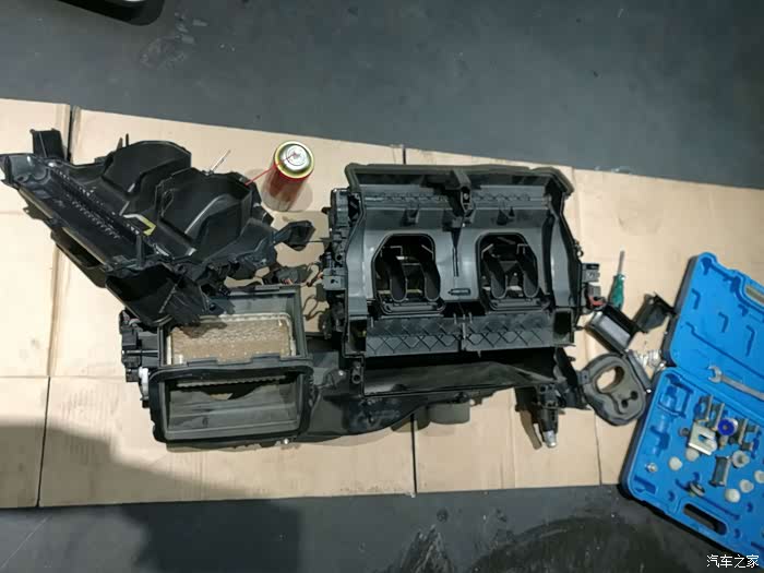

拆空的车头部位,空空如也!
发现少了仪表台,看车子各种的不顺眼,是不是很难看了。

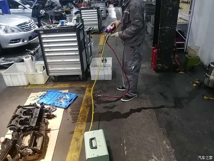

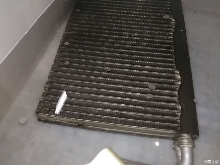

拆下了蒸发箱,准备开始蒸发箱渗漏具体检查。
先将蒸发箱放入水中
连接压力进行打压
蒸发箱一般为铝制的,铝材质散热传热比较快,而且便宜!

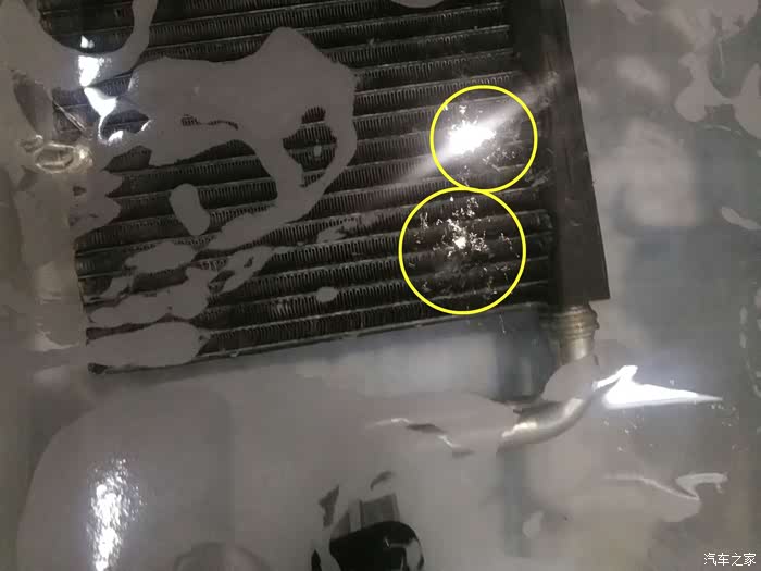

远了点看不清楚渗漏点
远了点看不清楚渗漏点

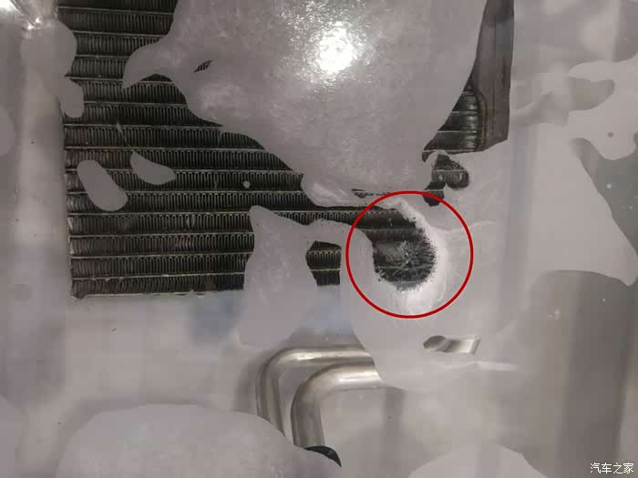

拉近距离,较为明显的渗漏点为图中标注处,手机问题,只能到这个程度了。图中只标注了2点,但是用眼仔细观看却发现了6处渗漏,剩下4处不明显。

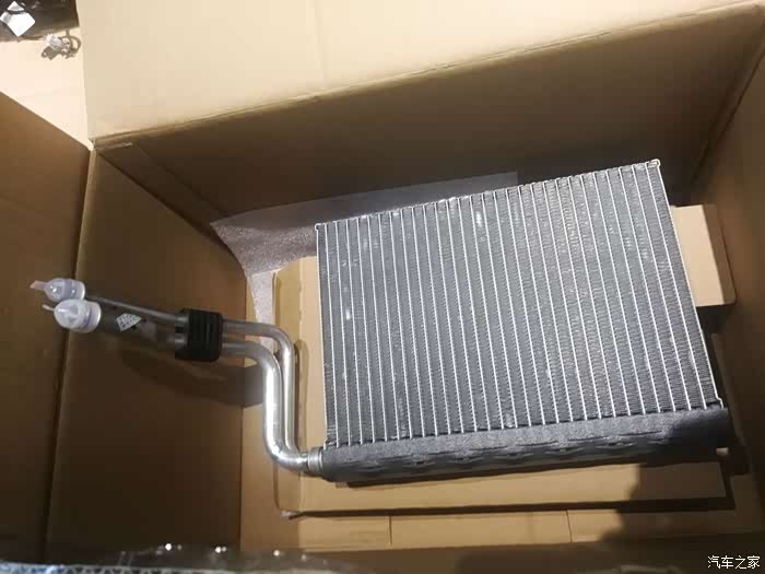

既然是蒸发箱问题,这个是不可能维修的,所以新的蒸发箱更换是唯一的办法了。

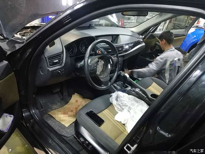

换完蒸发箱,安装仪表台完毕,剩下的就是制冷氟与防冻液的添加了,到这里空调不凉更换蒸发箱就结束了。
