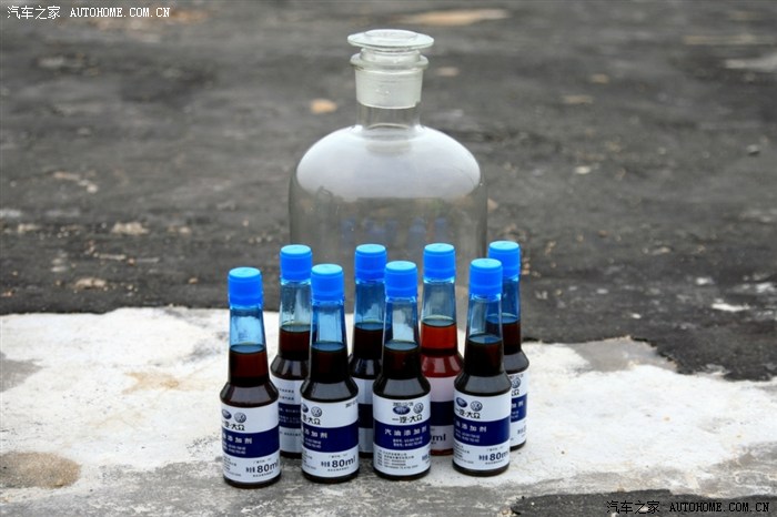

为了清净剂使用方便,老林我一直是把原装的稀释后使用。
这样做的好处有二;
1:每次加油时拿一整瓶直插进加油口流完即可。
2:稀释的清净剂比较不粘瓶,容易倒得干净。
首先,确定一个常规的加油量。就是说大多数情况下你一次加多少油。
我老车的油箱容量为72升,一般是跑到还剩10升油时加40升。从不加满,除非出远门儿。
按照使用G17-02清净剂连续添加的比例 万分之五,每次加油时应兑进20毫升清净剂。
G17-02原装的每瓶80毫升,每次加油实际使用一瓶的1/4.

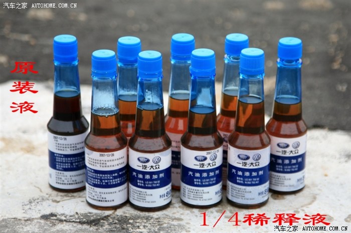

咱把原液稀释到原来的1/4,这样一整瓶80毫升的稀释液中刚好含有20毫升原液,直接一次用一瓶就妥啦

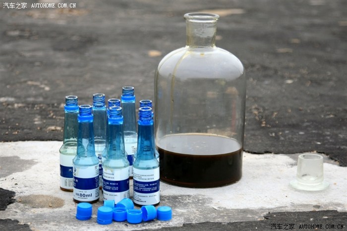

买了一个2500毫升的大玻璃瓶子,用它存储勾兑的清净剂稀释液。

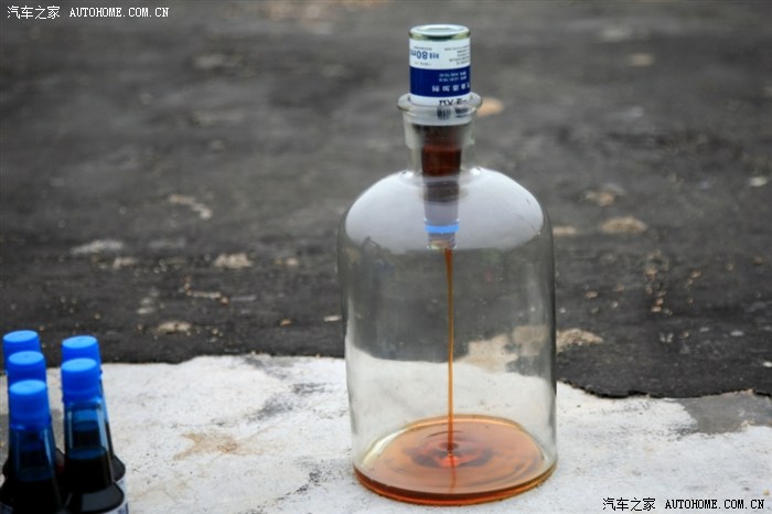

这2500毫升中应该含1/4的清净剂原液,就是2500÷4=625毫升。用8瓶是640毫升。

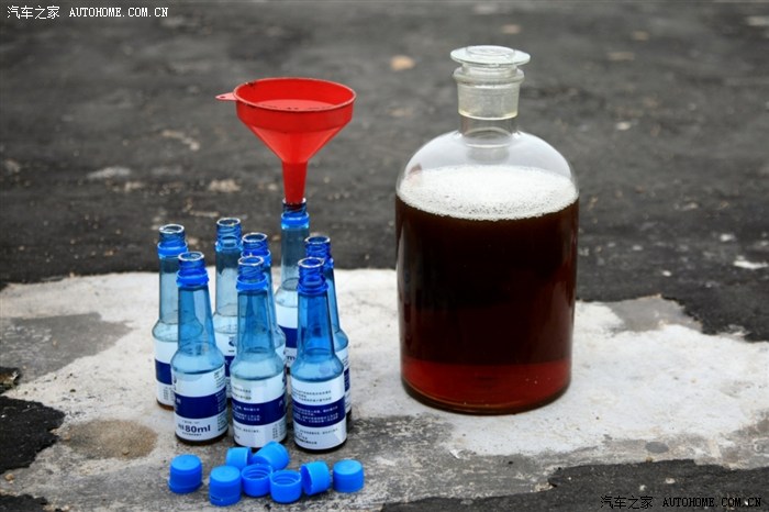

稀释剂就用的车用燃油,也不用秤量,加满瓶子后刚好补齐了2500毫升。
充分摇匀后,稀释液用来灌装好原装的瓶子。用后瓶子别扔掉,带回来继续分装。
地下黑工厂开工一次勾兑的稀释清净剂2500毫升可以灌装32瓶,配制山寨清洁燃油1280升,行车上万公里
