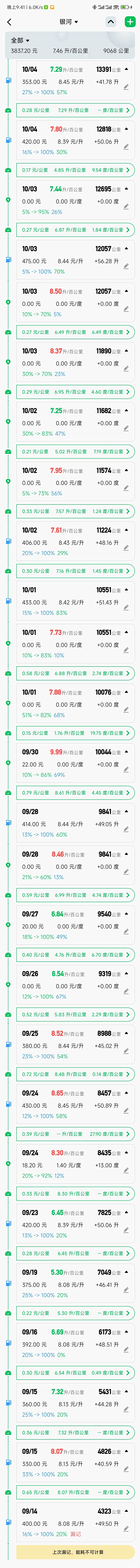

全程能耗,前两天去程充电没记
