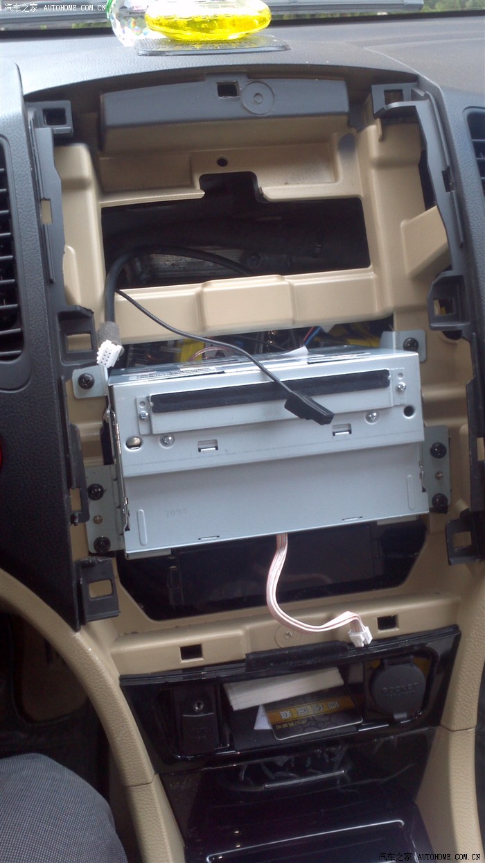

1.翘中控台,没有塑料起子的就用准备的一字螺丝刀吧,翘的时候注意别划了中控就行了。怎么翘就不说了,论坛很多方法。中控翘下来后如下图:

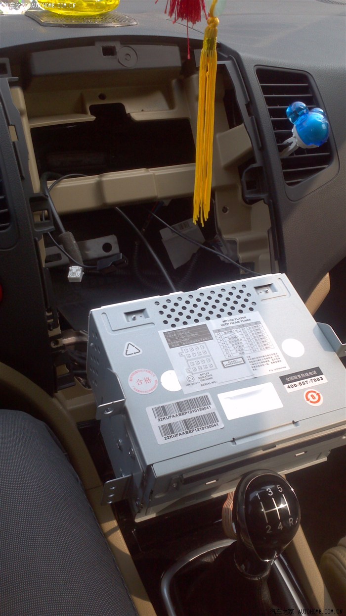

2.卸中控主机,上图中的主机旁边6个螺丝卸下来,主机便可取出来了。
取出后如下图:

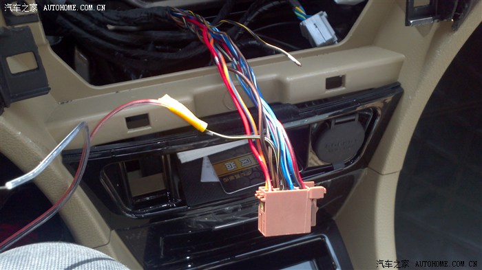

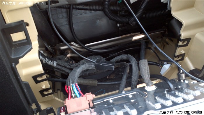

3.把主机后面的插头全部拔掉,然后把主机取出来。找到接音响的插头是个棕色的插头。如下图棕色的那个插头:
4.棕色的插头顶部的,有标记1,2,3,4,5,67,8共8个插口,其中1,2,7,8四个位置不需要改动,我们要重新改线的只有3,4,5,6四个位置。对应主机上面的那张贴纸中B1,B2,B3,B4,B5,B6,B7,B8.(如下图:B代表该插头是接音响的插头,B后面的1,2,3,4,5,6,7,8与插头上的1,2,3,4,5,6,7,8相互对应。)

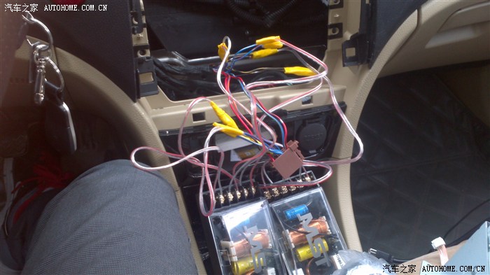

5.开始接线,我们要动手接线的只有4个插头(3,4,5,6)中的8根线。(注意,中控高音喇叭和前门的低音喇叭是并联在一起的,也就是说,前右喇叭(B3,B4)接前右的高音和低音喇叭。同理,前左喇叭(B5,B6)接的是前左的高音喇叭和低音喇叭。注意区分喇叭的正负极,B3和B5是正极,B4和B6是负极B3,B4,B5,B6上各有两根线,一根粗线和一根细线。粗线是接低音的,细线是接高音的。很好区分。下图,已接好一根线:
6.接线时要按照顺序来,先剪短B3和B4上的两根粗线,这两根线(接在插头这段的)分别再接两根延长线,引到分频器上的input段子上,注意区分正负极,正接正,负接负。
然后,依次将B3,B4上被剪短的粗线(接喇叭端的线头)接到分频器的低音两个正负极上,注意区分正负极。
同理,B5和B6的两根粗线(插头这段的)接到另一个分频器上。(接喇叭端的线头)接到另一个分频器的低音的两个正负极上。(注意,B3,B4,B5,B6上的那四根细线先不要剪短)
提示:接线的时候,最好是剪断一根就接好一根,防止接错线。
7.接完低音线头后,同理,依次将剪短B3,B4,B5,B6上的细线,按照接粗线的方式将细线(接喇叭端的线头)接到分频器的高音正负极上。
(接高音头时,注意,插头段的四根细线不需要接,剪断后,直接用电布缠死,防止漏电,干扰信号。)

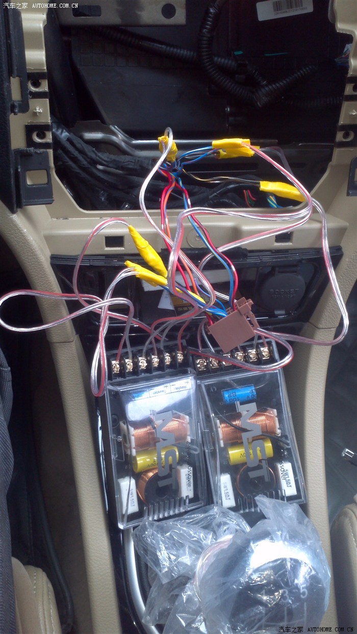

完工后如下图:

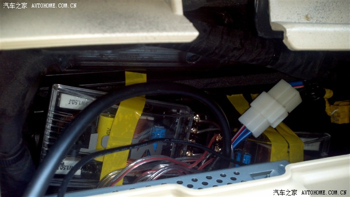

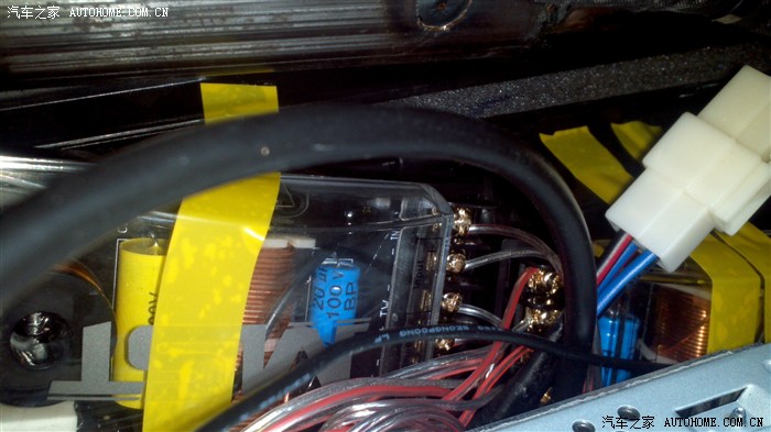

8.分频器安装位置,安装在中控显示屏的后面,有很大一块地方,足够放分频器了。用3M双面胶固定上去就可以了,如果没有的话,也可以用其他方式,将其固定在里面,我是用电布固定的。如下图:
