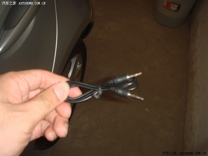

1、材料有淘宝买的明锐AUX插座、双插头音频线、排线(淘宝订做)、3M装饰条

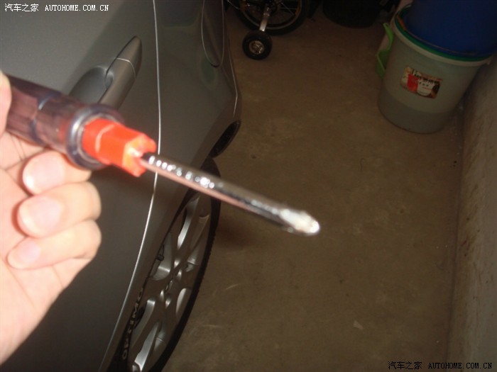

2、工具:十花螺丝刀、六棱螺丝刀(10mm)

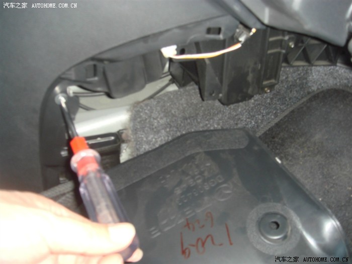

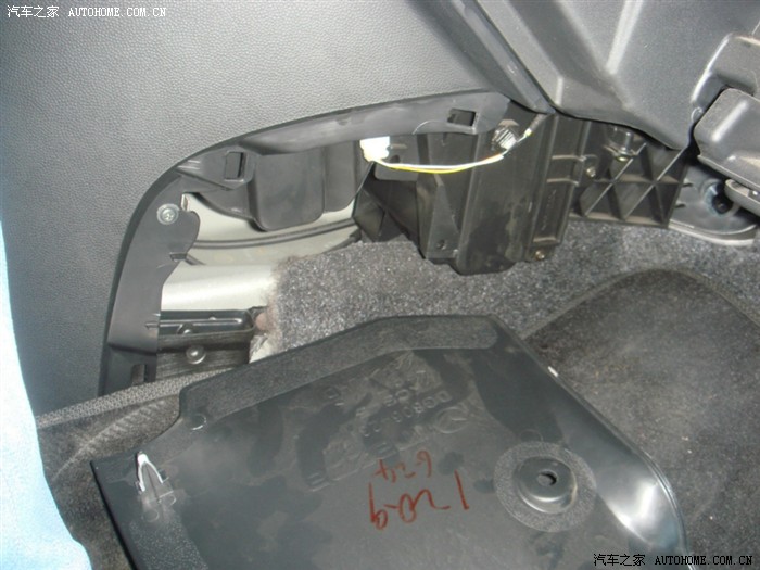

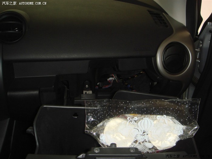

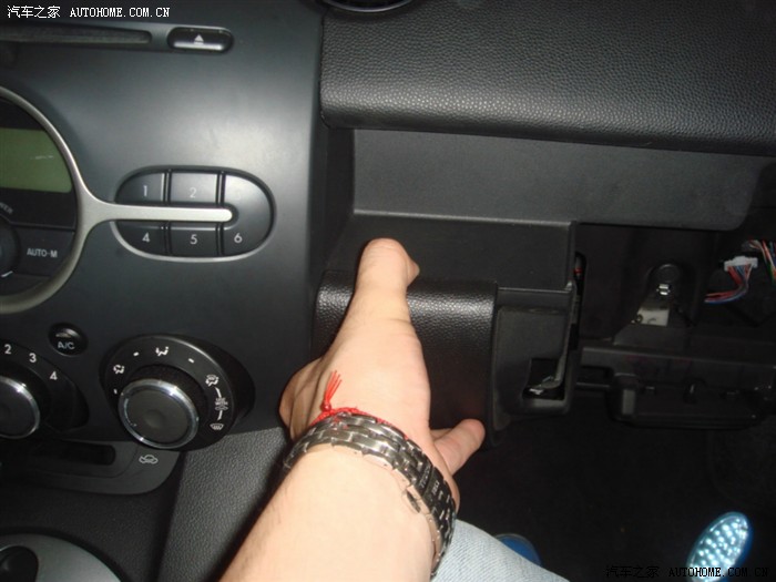

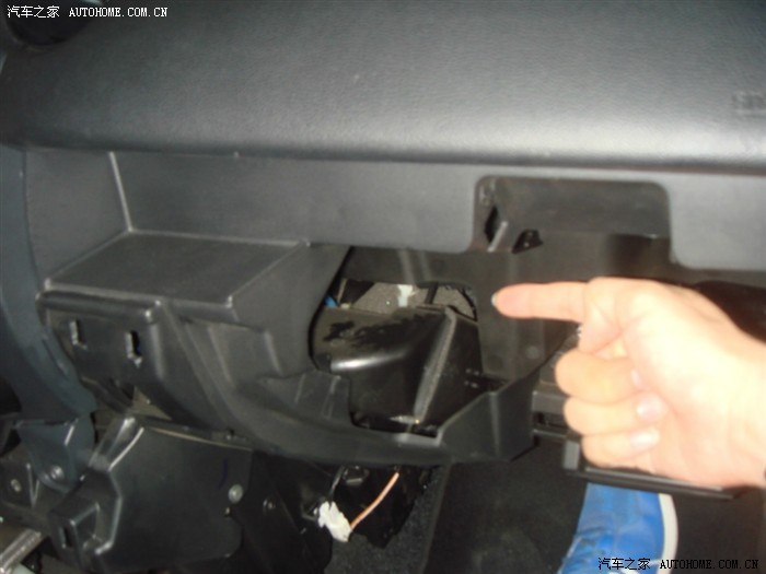

3、拆下储物箱

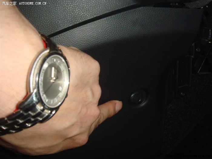

3.1 卸下储物箱阻尼绳
3.2 储物箱完全打开后用力向后拉,要用猛力、寸劲,拆下储物箱

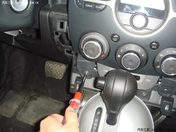

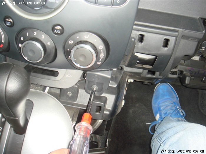

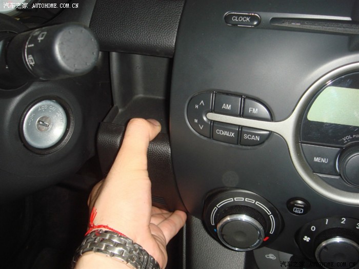

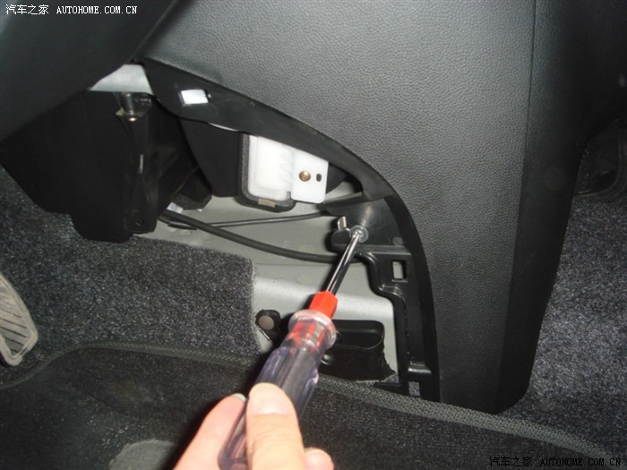

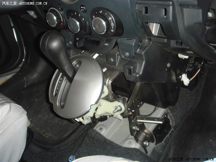

4、拆下变速杆右侧盖板
4.1 取下卡扣
4.2打开盖板
4.3拧下固定螺丝
5、变速杆左侧盖板拆卸同右侧

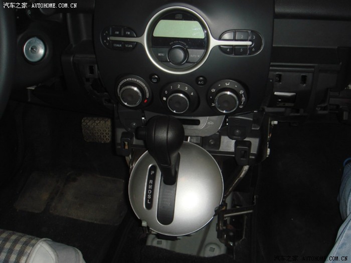

6、拆下变速杆盖板

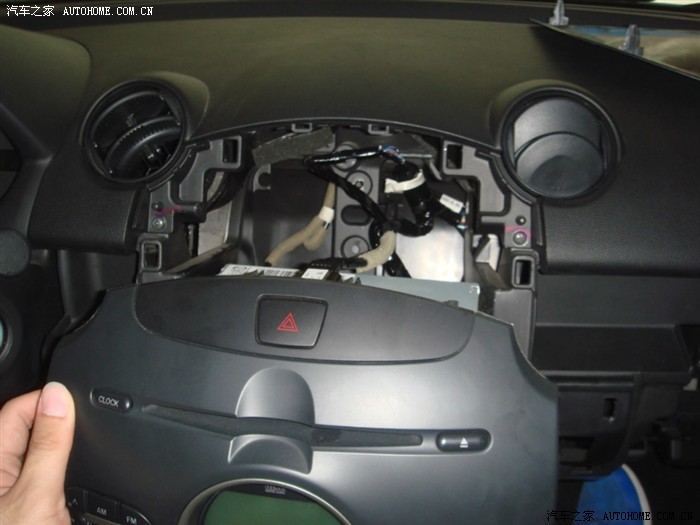

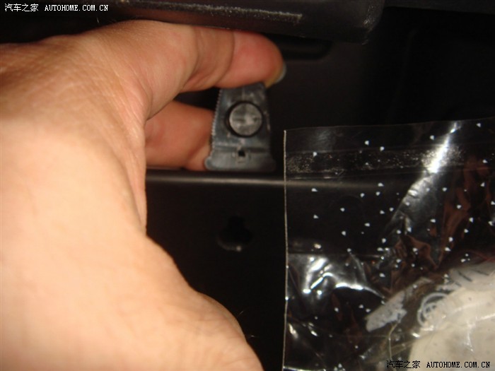

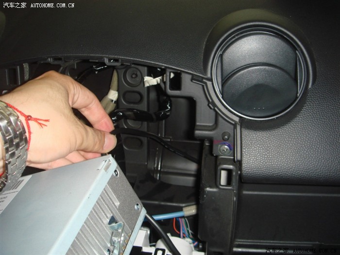

7、CD拆卸

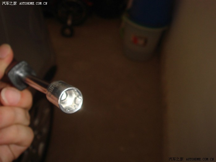

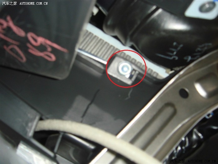

7.1隐藏螺丝
要从储物箱处向左看才能看到,用六棱螺丝刀卸下
7.2拧下前面板的两颗螺丝
7.3拆下CD面板

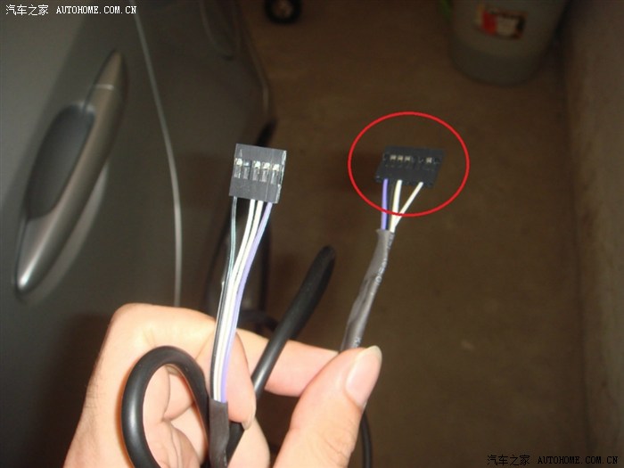

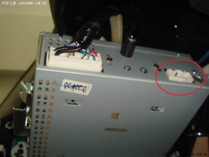

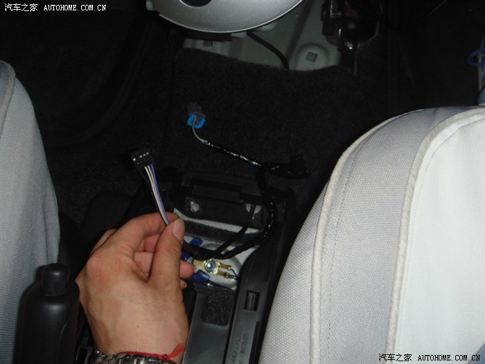

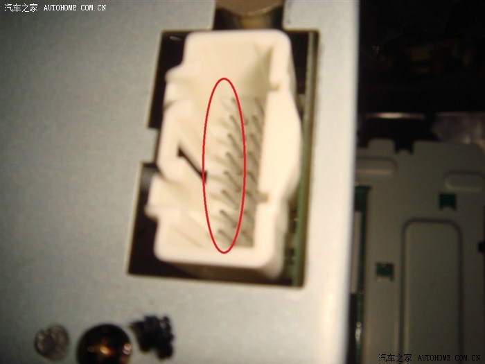

7.4插线,下图红圈插头插入上图红圈插针

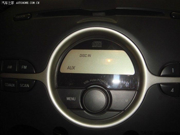

7.5测试播放(成功)

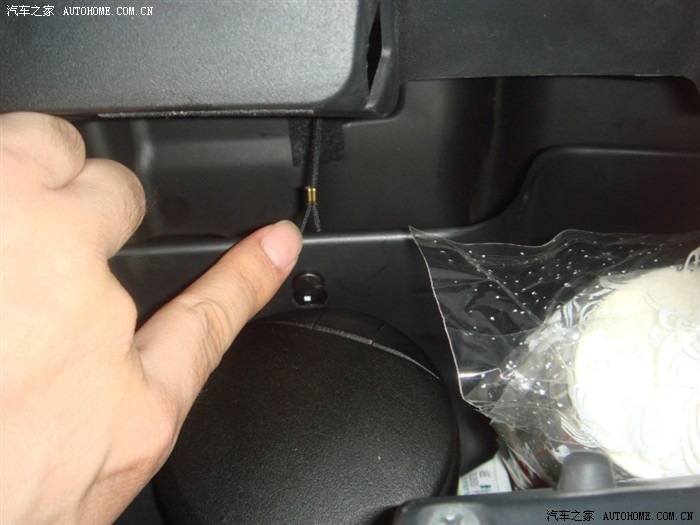

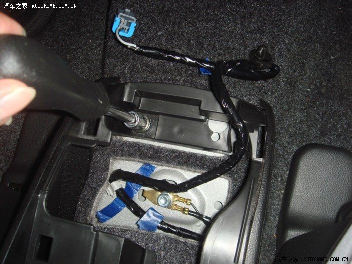

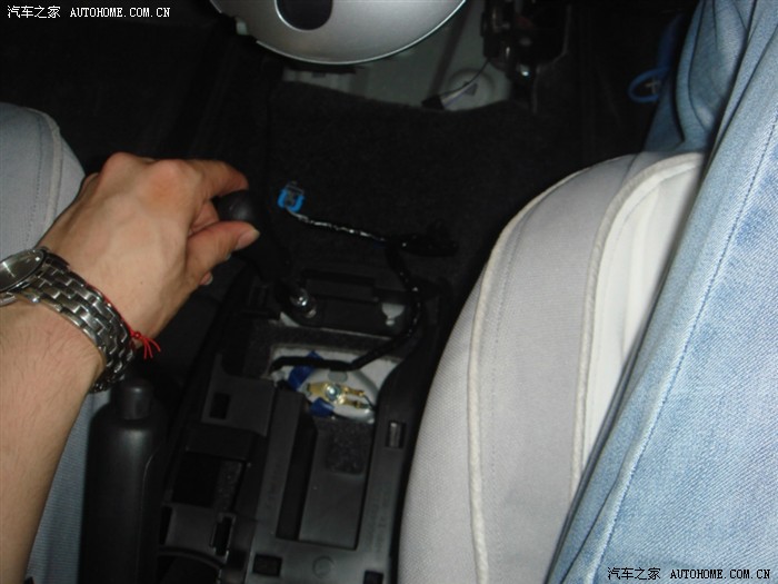

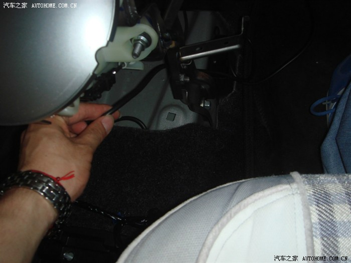

8、走线

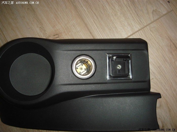

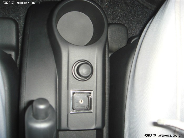

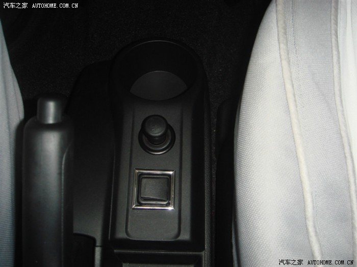

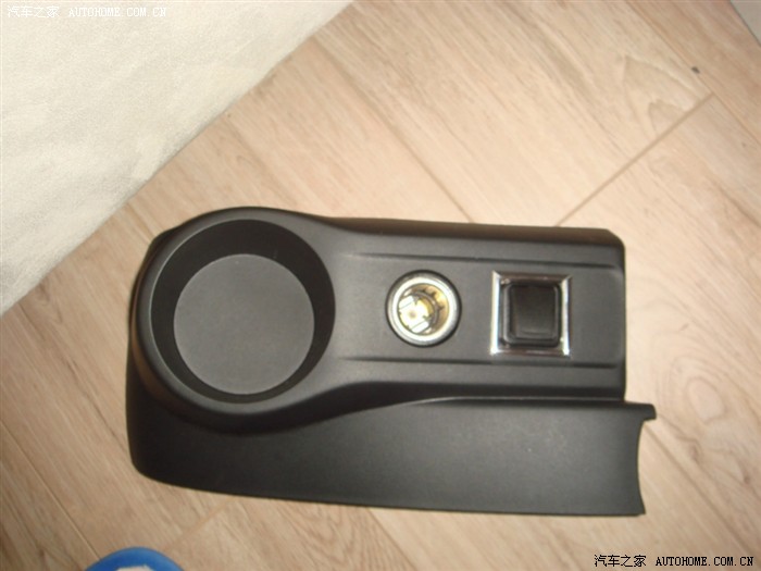

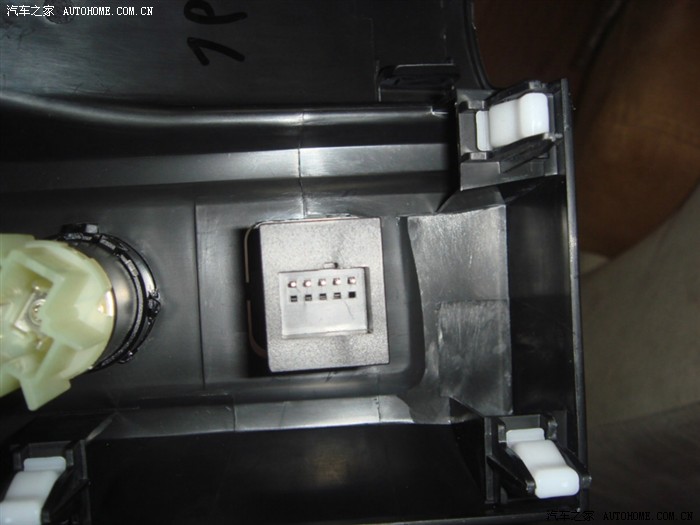

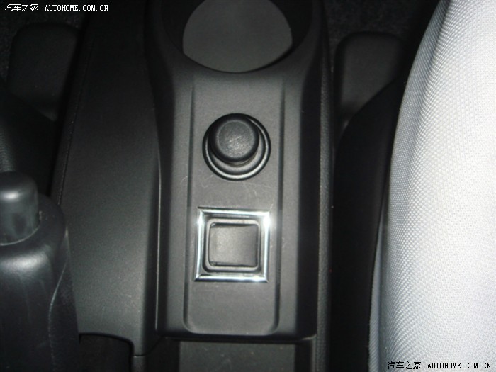

9、插座安装

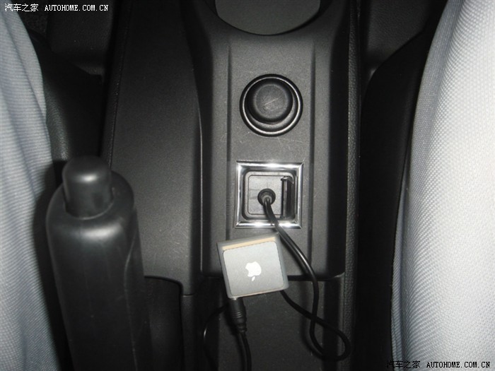

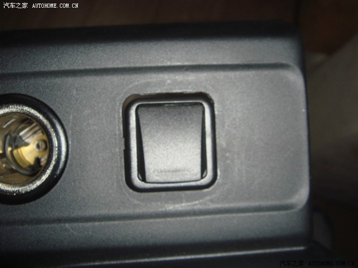

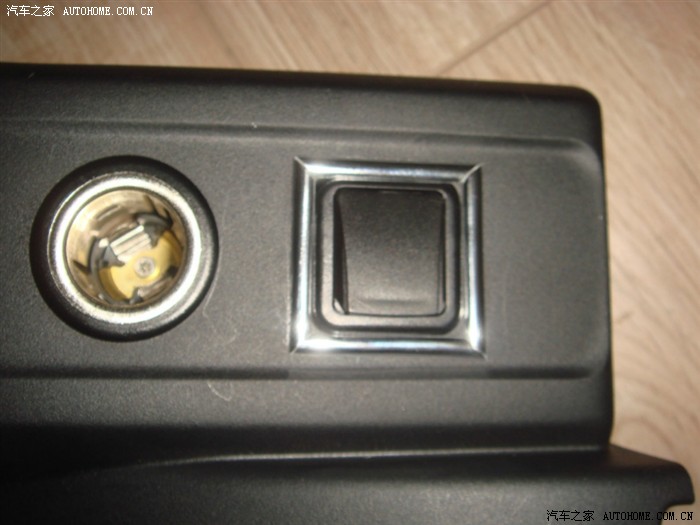

9.1将原车“伪插座”拆下,明锐的AUX插座的卡槽与马2的不是十分吻合,但调整方向和角度后,还是挺稳固的,就是上边缘缝隙有点大
背面
9.2  用3M装饰条将缝隙掩盖

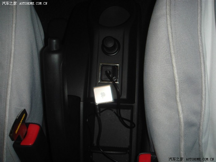

10、AUX排线插入明锐插座后面的插针
11、所有拆卸部件“按原路返回”,再次测试播放,成功

12.1 拆CD面板时一共要拧下3颗螺丝,别忘了储物箱左侧的隐藏六棱螺丝
