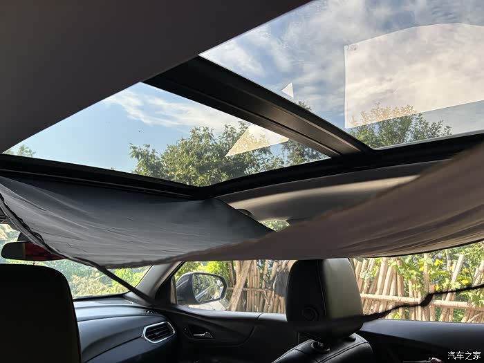

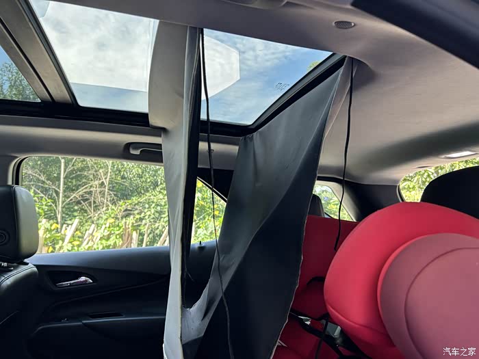

18款天窗帘脱落,是去4S店换还是淘宝上的加强帘?4s店的1100多,淘宝加强帘不到900,价格相差不大,担心4S店的换好了,没多久又坏了,淘宝的说是改进款的,保修3年,有没有换过的进来说一说,感谢

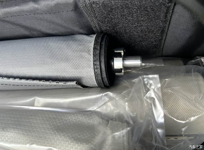

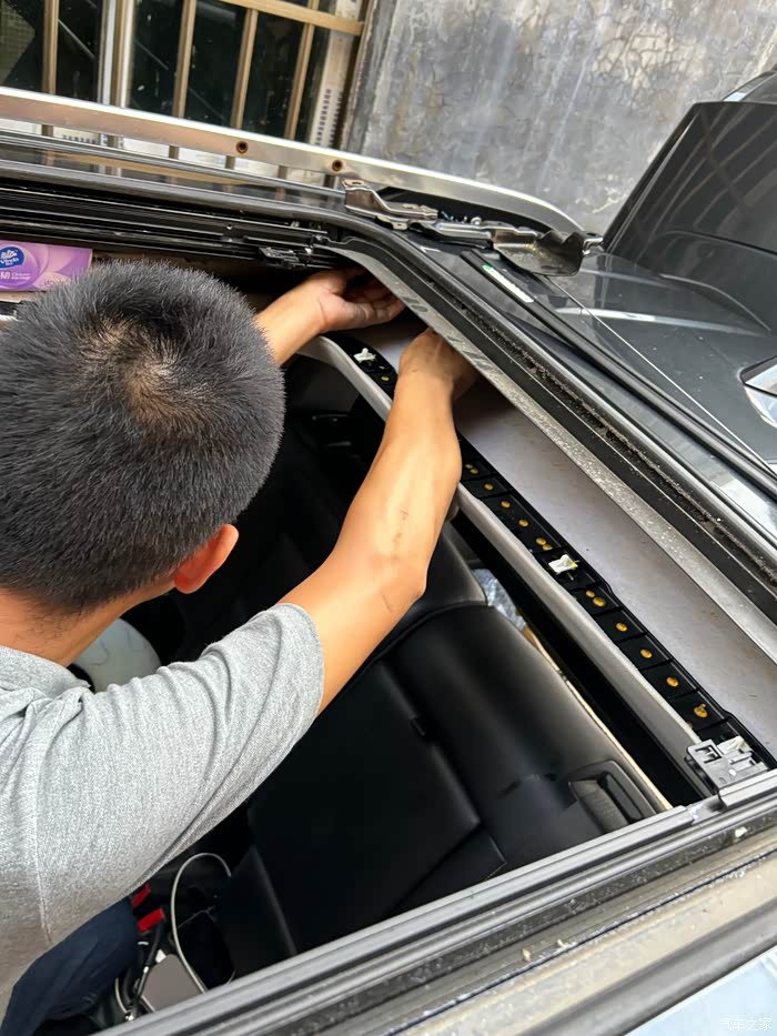

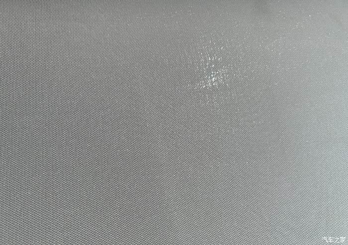

后续来了,换了TB的,师傅一个小时多一点点就换好了,速度很快!天窗帘还可以,就是在太阳底下,或者路灯底下可以看到一点点光线,没有原车的那样不透光
师傅速度很快
有一点点透光,原车的不会

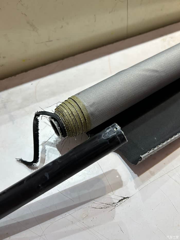

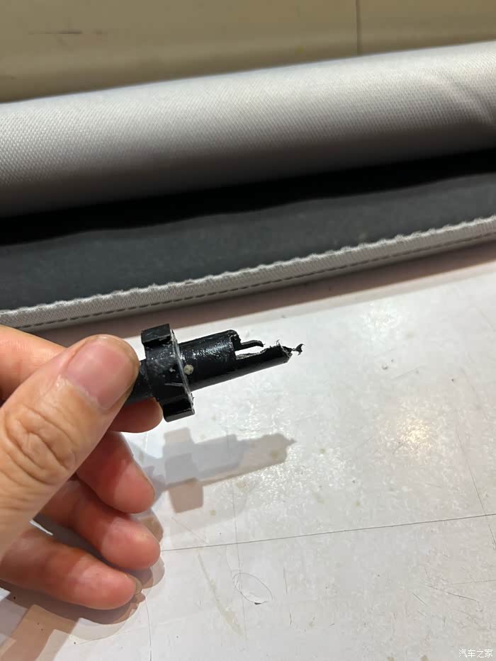

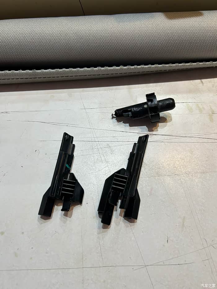

这两个卡扣也坏了一个,TB老板说很少有这个坏的
就是这个坏了,安装师傅推荐他带来的铝合金的,要加400块,没有换,Tb是既然已经是改进过的,应该也没有那么容易坏吧!
师傅推荐的铝合金头
