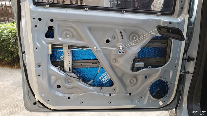

5、新手贴止震板时,不要将门锁拉杆贴住,不能按照原车贴的塑料膜开孔处开孔,要从拉杆与门连接的那边开孔,否则贴好止震板装好门时才发现门锁不上,按锁门键时出现报警还不知道是那里出了问题,又要拆门重贴就工程量大了。

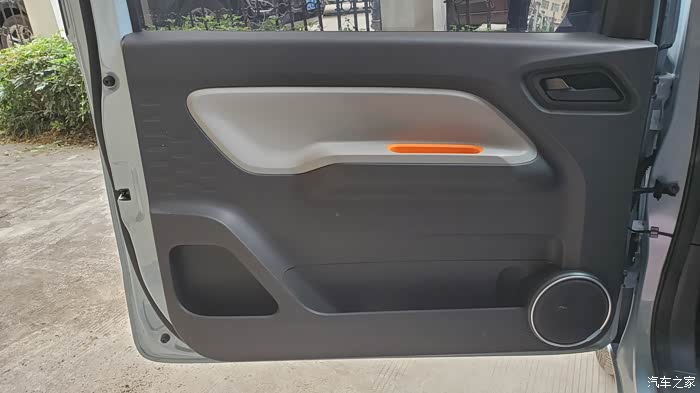

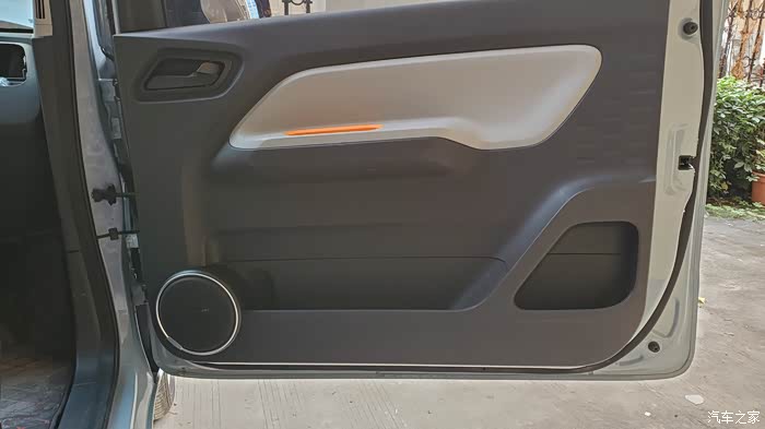

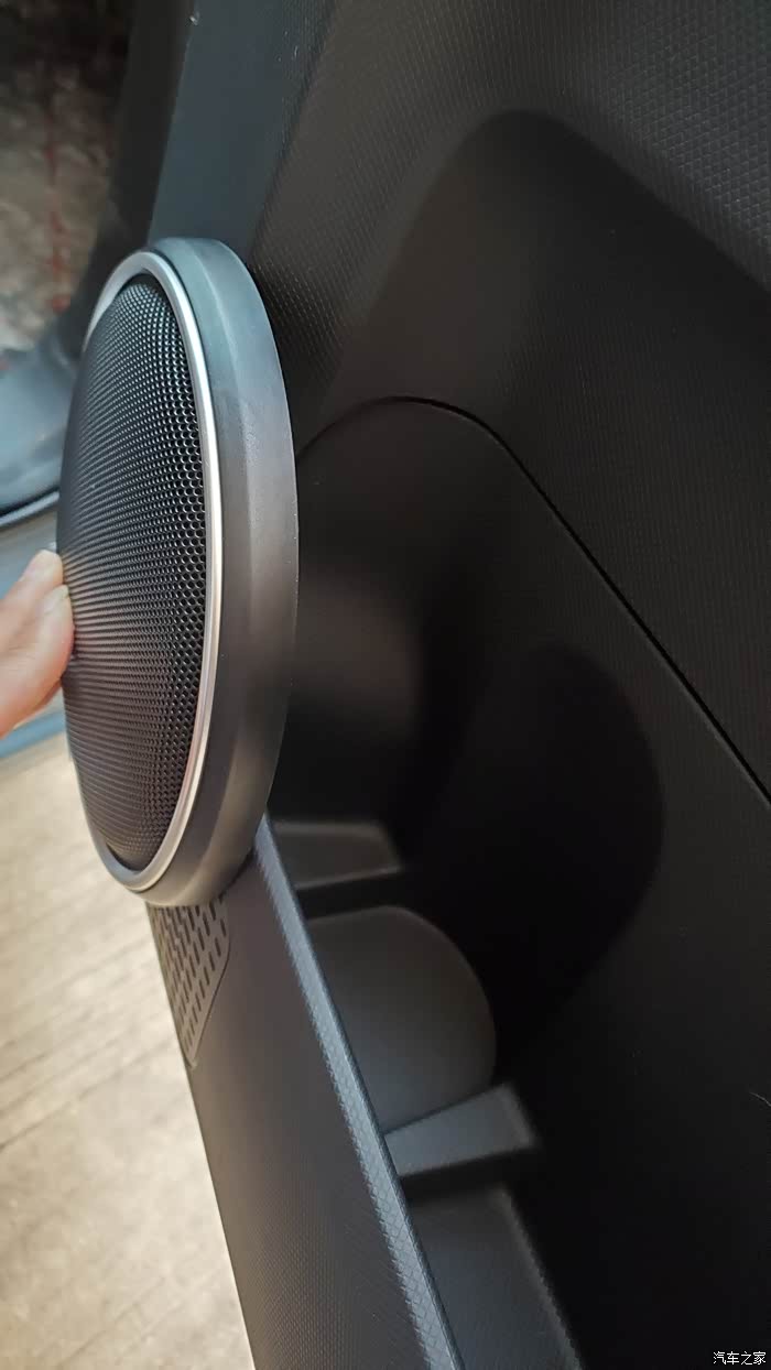

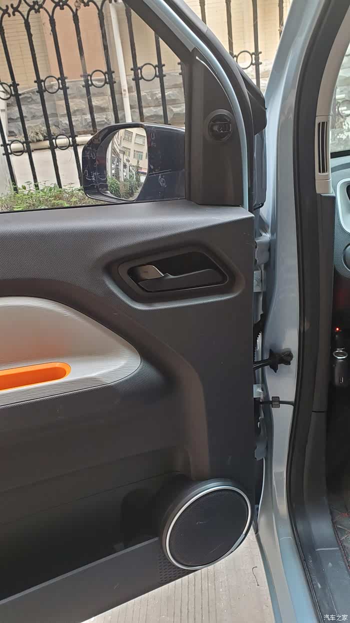

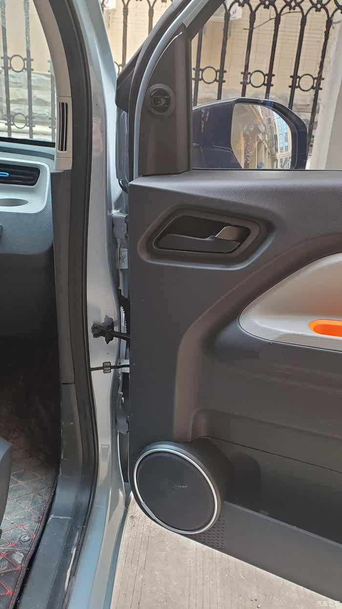

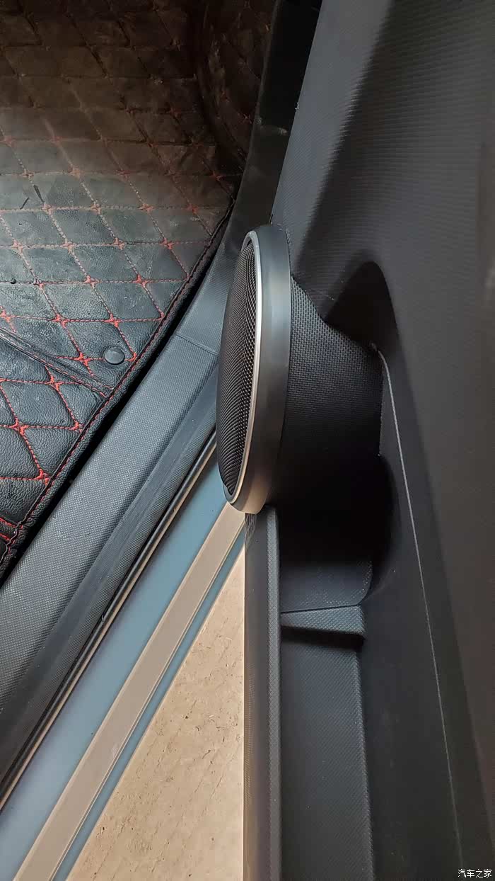

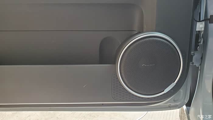

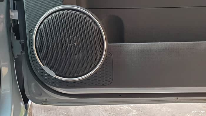

先来几张改装后的车门效果图:

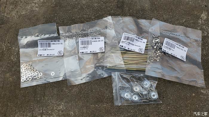

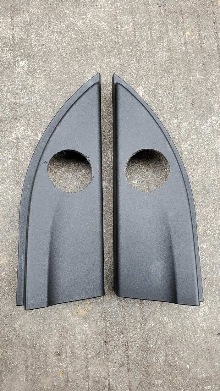

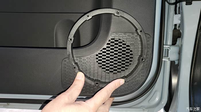

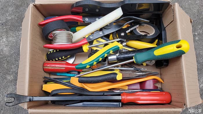

1、购好改装材料和准备好电钻、剪钳等必要的工具后,先确定改装喇叭的位置:

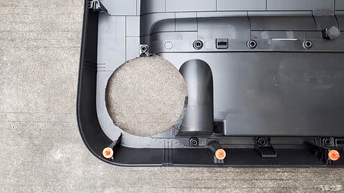

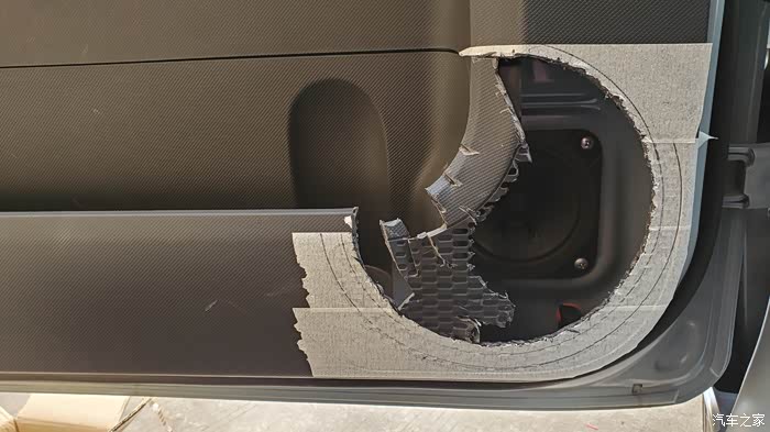

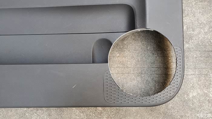

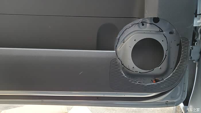

2、用美纹纸做好定位,切割车门装饰板,这一步先不要拆门板。切割车门装饰板是关键,要用垫圈比照一点一点,一步一步慢慢的操作:

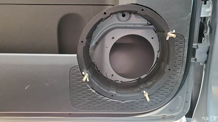

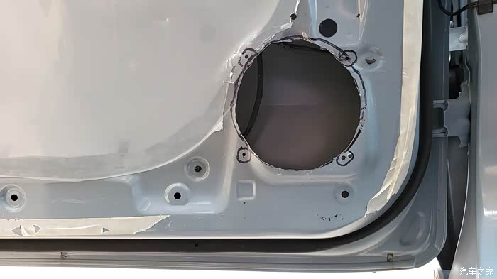

3、用螺丝先装上垫圈,套在车门上划好需要切割铁板和固定螺丝的位置:

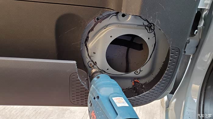

4、用电钻先打好安装垫圈的螺丝孔,将垫圈套在车门上看是否能安装:

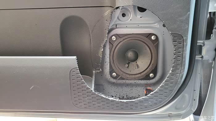

5、切割门板扩宽喇叭孔:

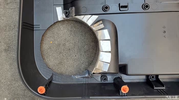

6、用0.8mm的铝板做车门装饰板的切口装饰:

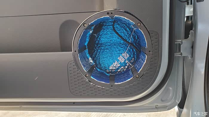

7、贴车门止震板:

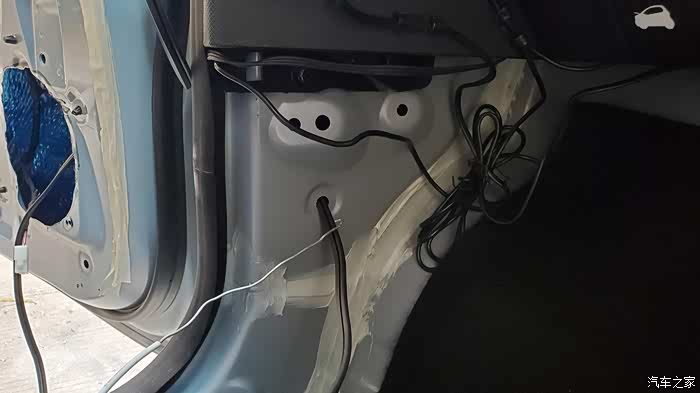

8、如果担心原喇叭线太细,需要改线的从这里穿线。先撬开胶套,线从胶套穿过后用铁丝做成小钩从这个孔将线勾出来:

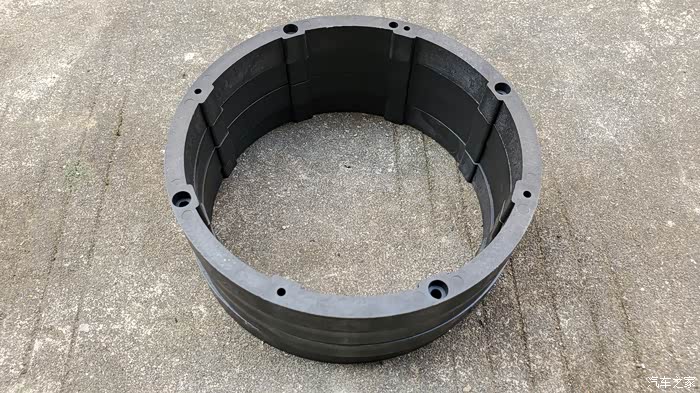

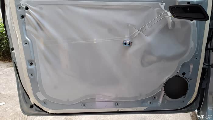

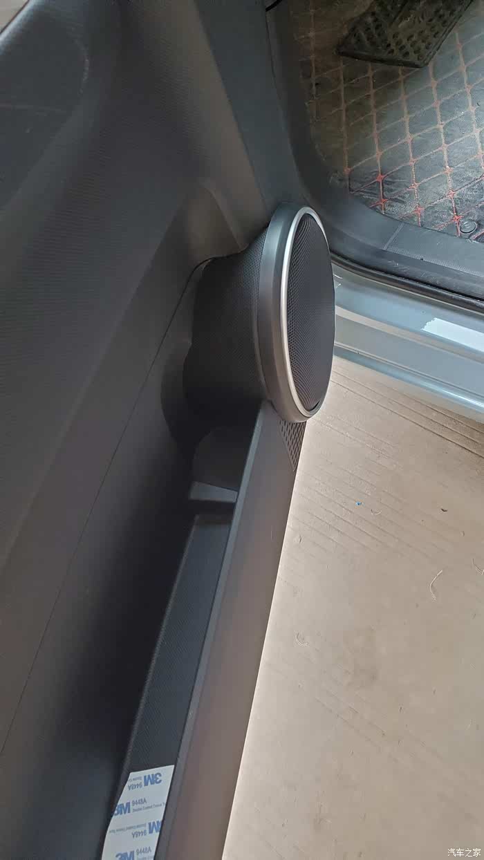

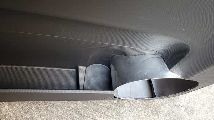

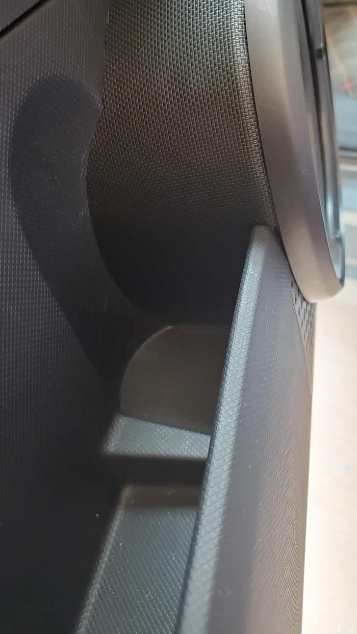

9、车门止震板贴好后,将高音喇叭线布置好就可把车门装饰板安装上去,然后安装喇叭垫圈,并在垫圈上贴止震板:

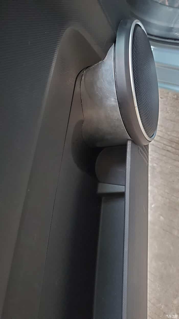

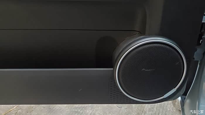

10、接好喇叭线,安装喇叭和装饰圈:

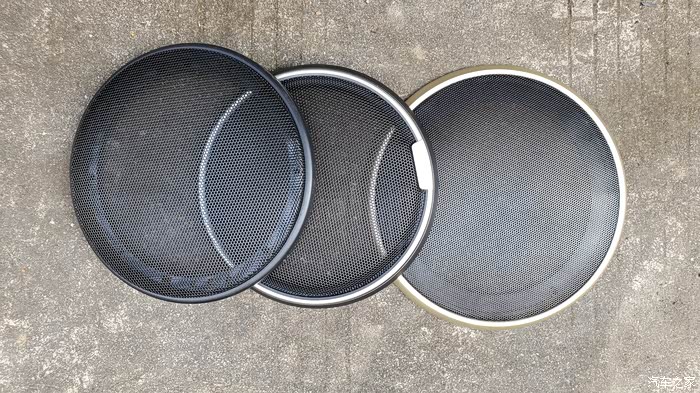

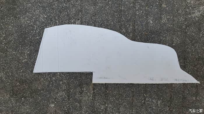

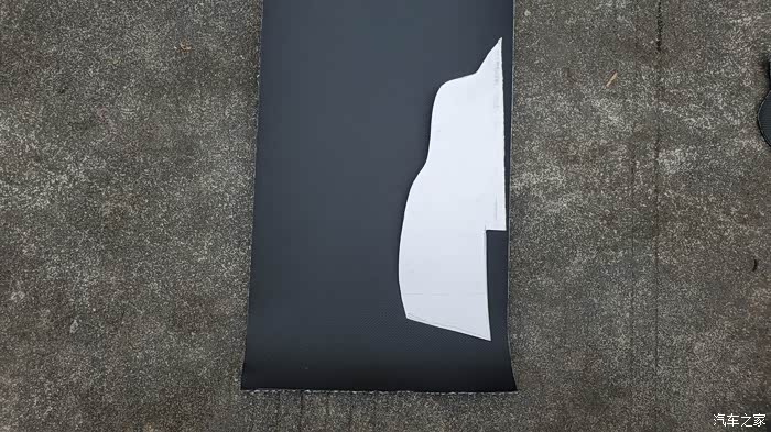

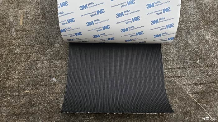

11、制作装饰贴面,先用纸板做出一个装饰贴面的模型,然后在3M自粘格子纹皮革车贴上剪下来贴在车门上。如果更改较大的喇叭装饰圈(可以随意更换)则需要在铝板上加贴一层EVA泡绵单面胶(单面海绵胶带):
