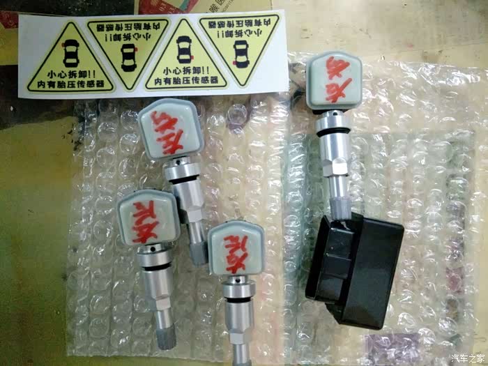

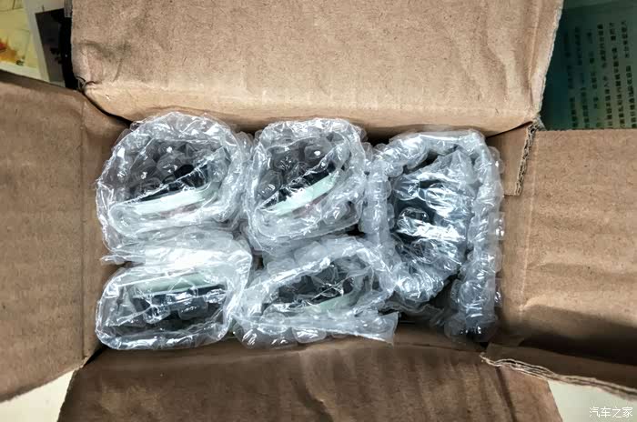

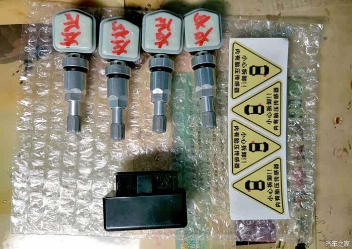

老马家购买的原车胎压监测
原厂货,与虎八完全匹配
前后左右4个各司其职不可混用
前后左右4个各司其职不可混用

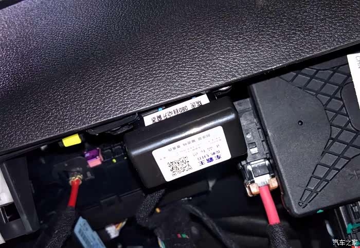

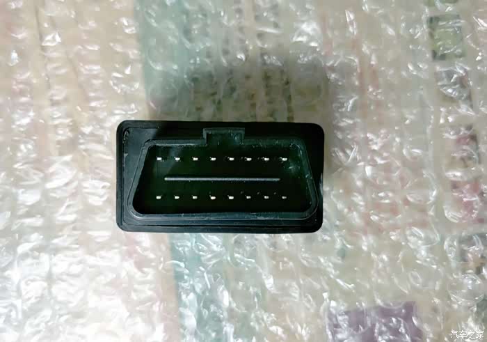

OBD激活模块

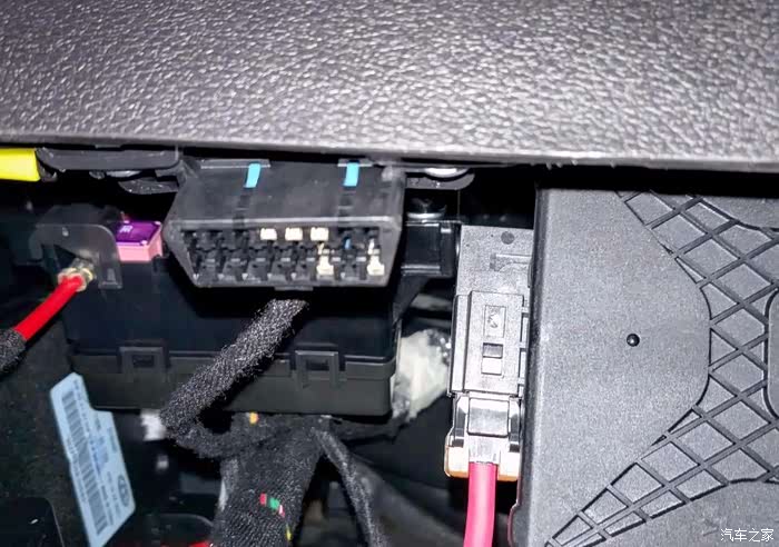

OBD接口在方向盘左下方
OBD接口在方向盘左下方

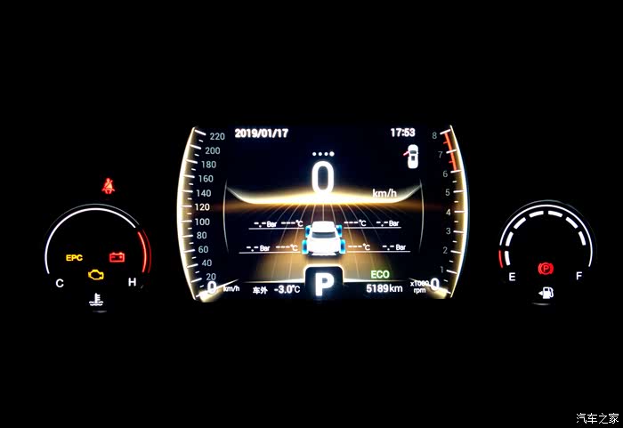

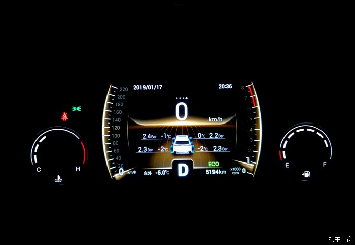

虎八通电,把obd模块插入,听到几声响,双跳灯闪几下,原车胎压功能激活

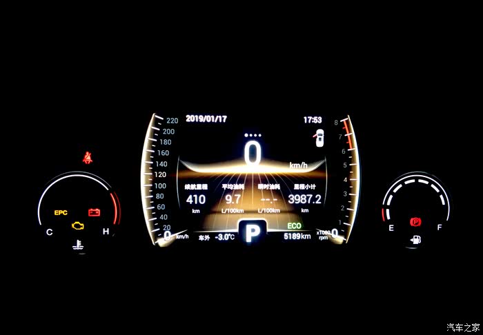

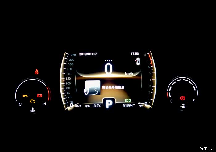

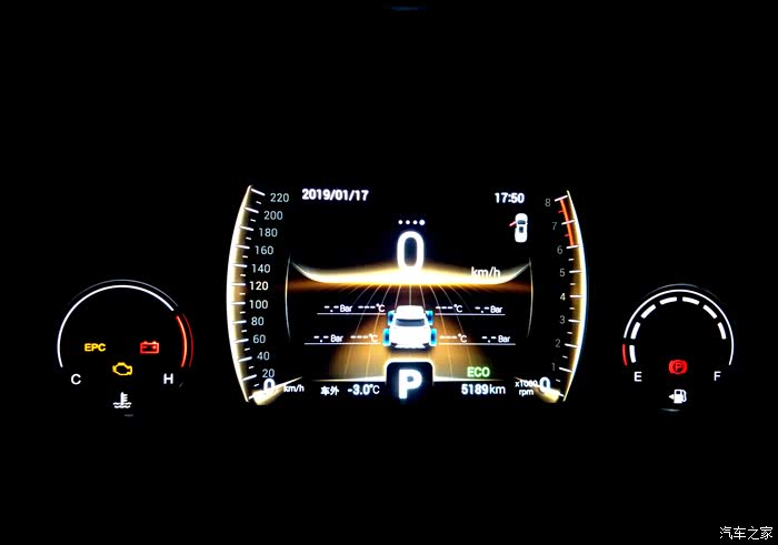

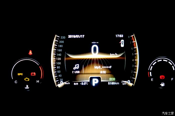

然后按方向盘多功能切换键分别切换行车信息,多媒体信息,导航信息,最后是胎压信息
多媒体信息
导航信息
最后是胎压信息

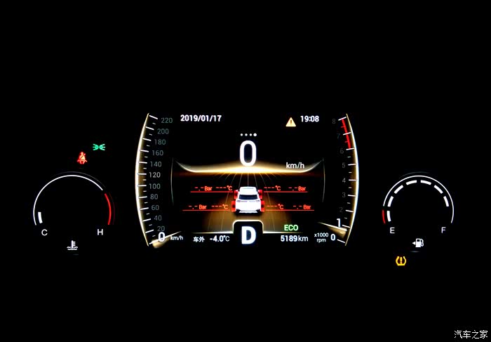

通电状态
由于轮胎还没装传感器,胎压报警开启

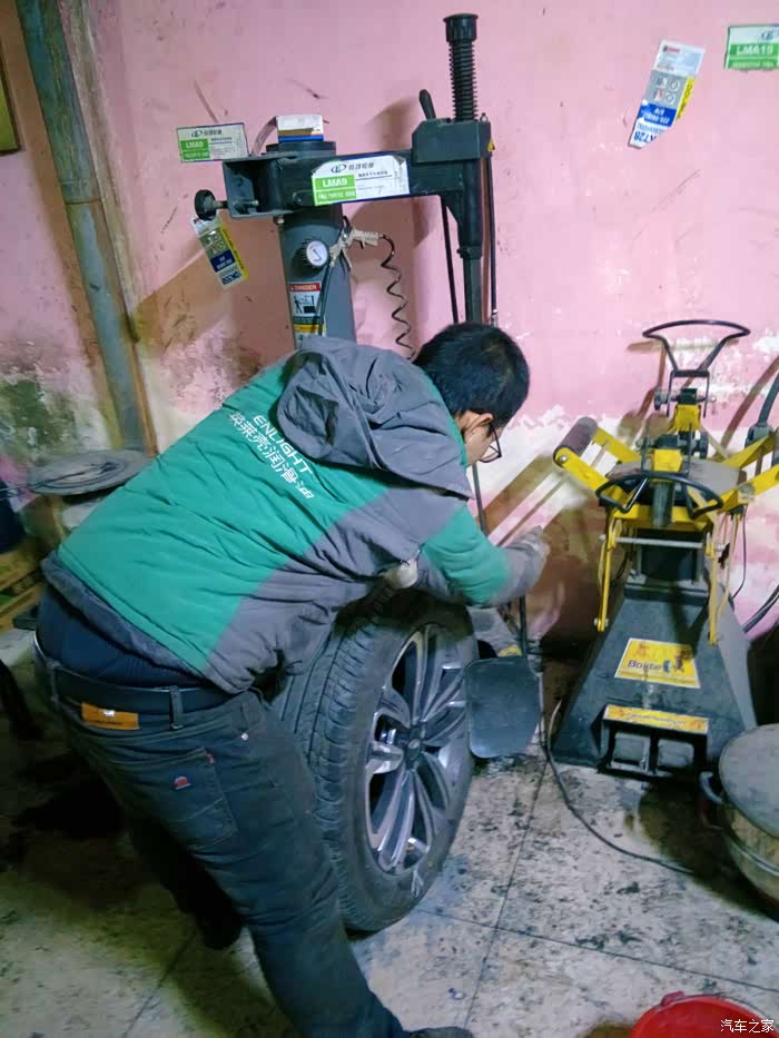

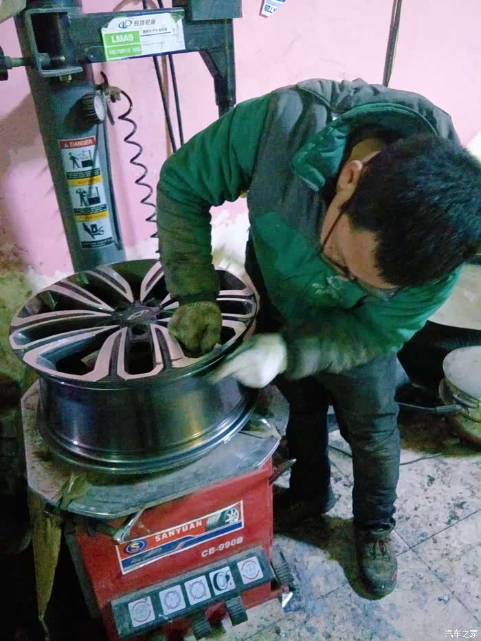

晚上抽空去路边轮胎店50元装好了胎压传感器
图片已删除

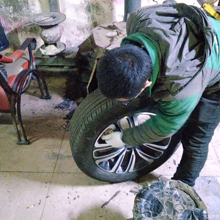

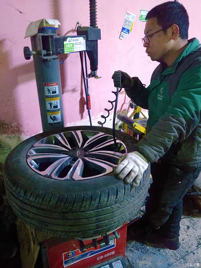

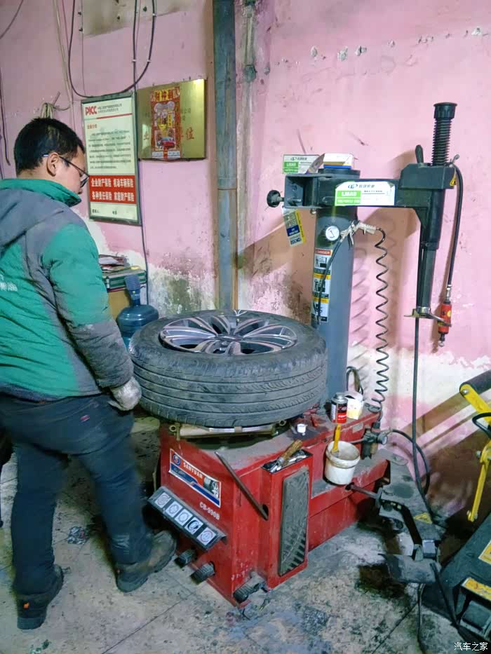

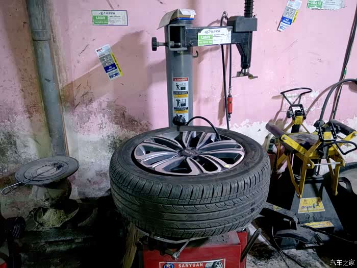

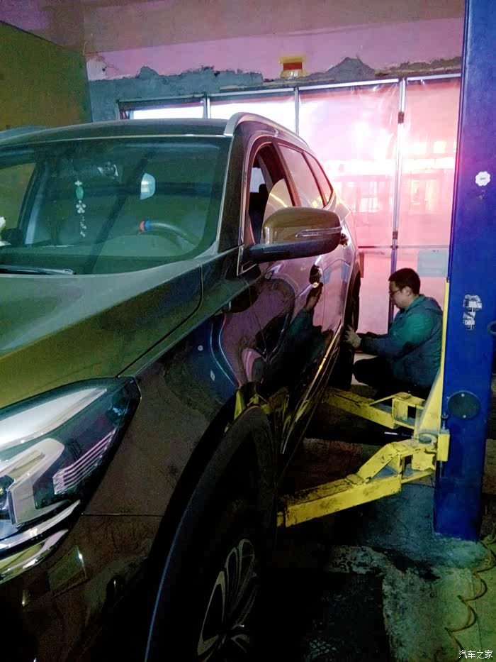

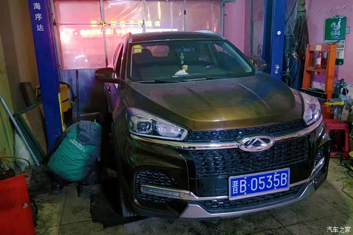

维修小哥一个人干活不到一个小时搞定

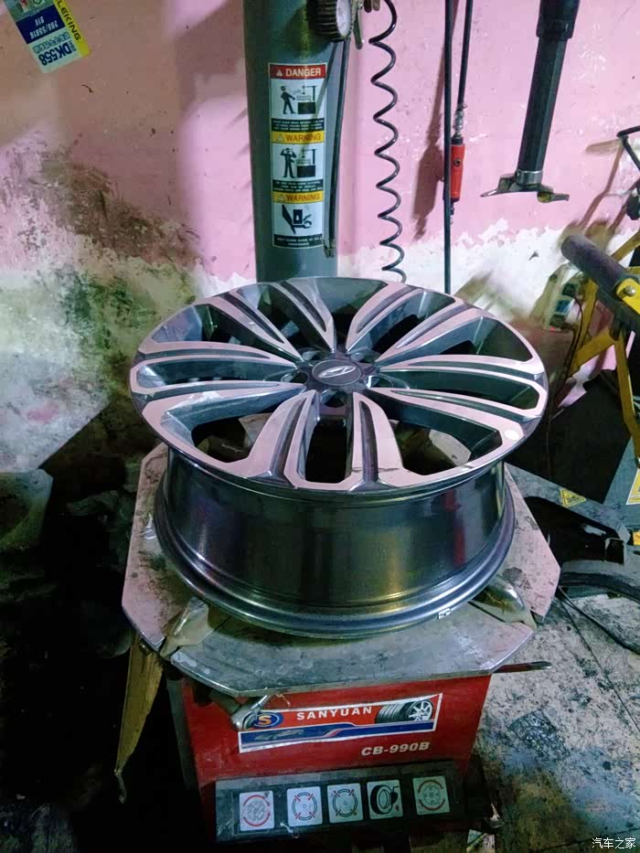

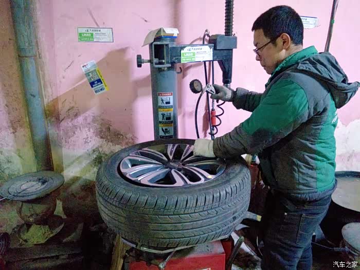

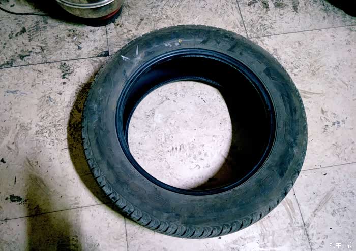

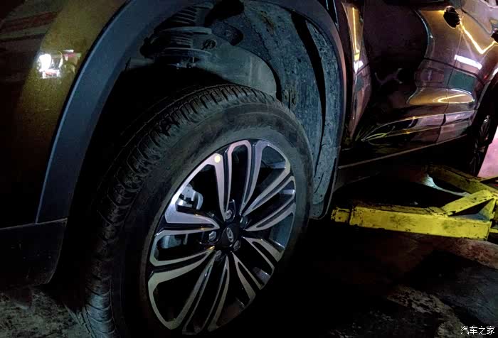

上架拆卸轮胎
虎八大脚,18寸235玛吉斯轮胎

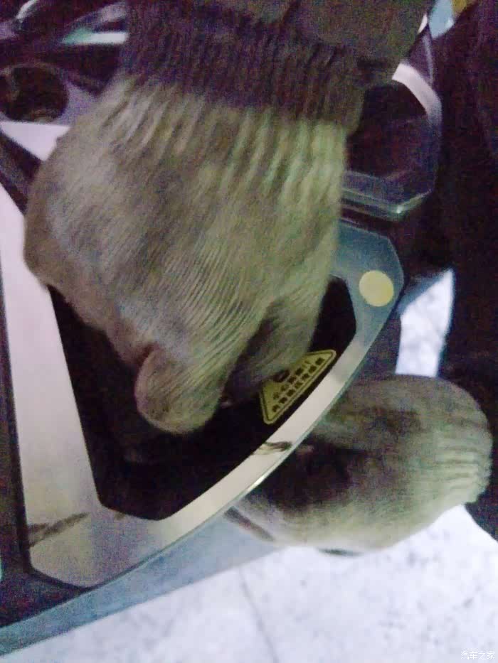

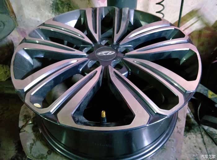

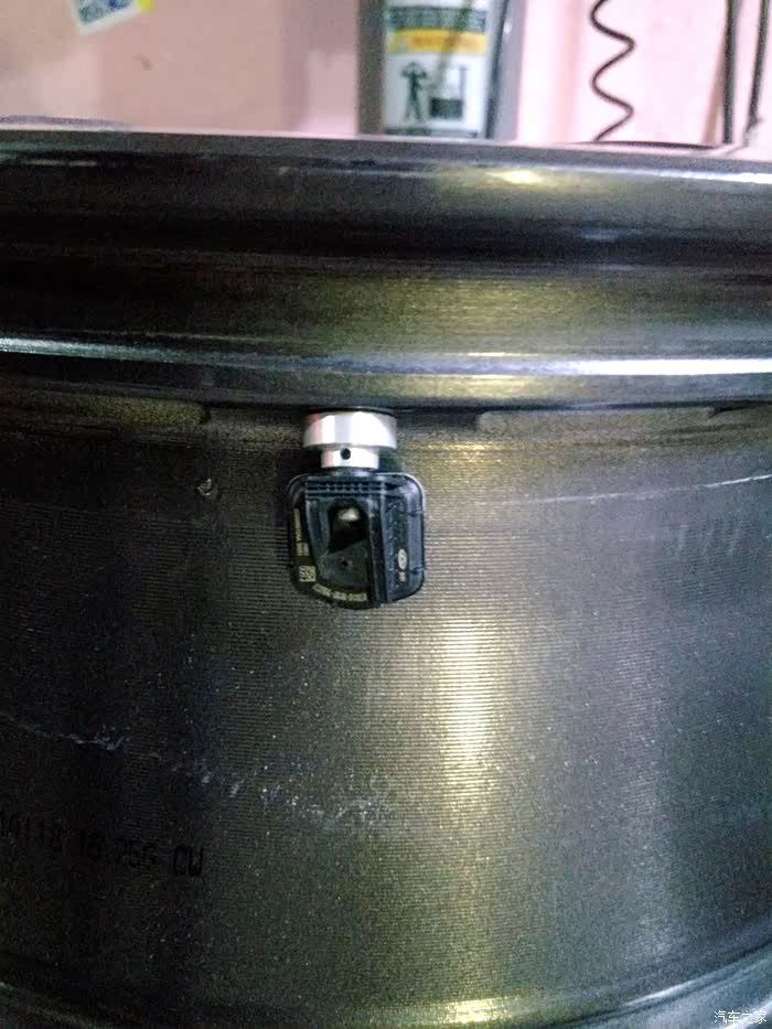

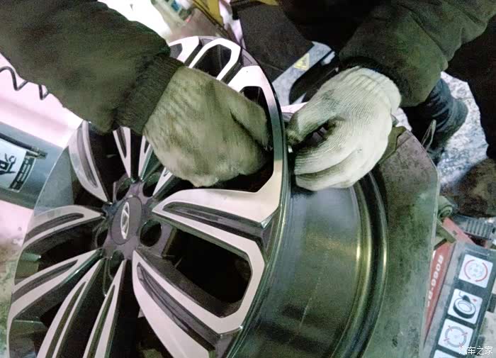

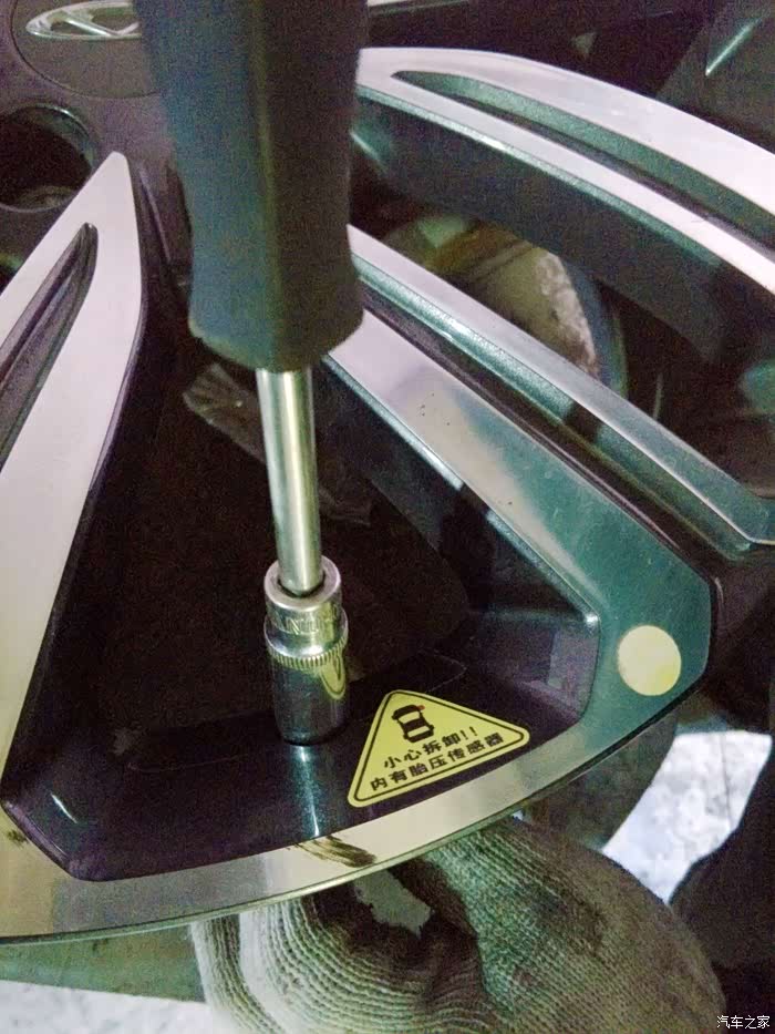

原车气嘴用刀片割掉

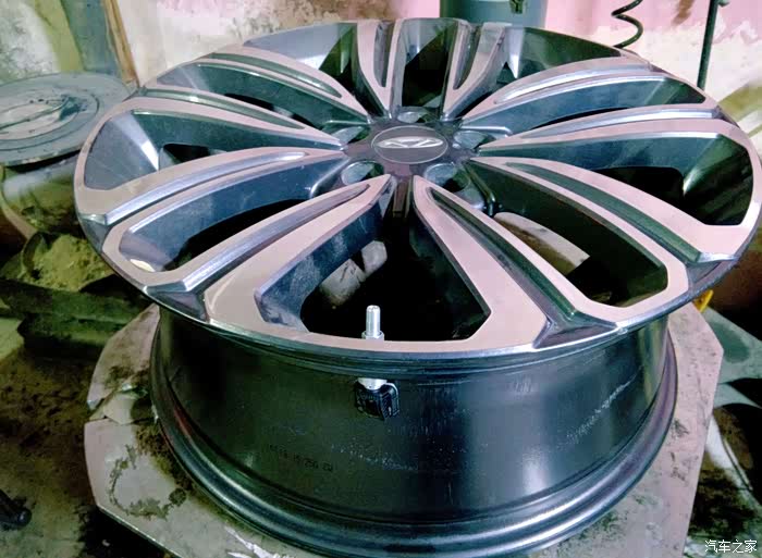

装好的传感器
装好的传感器
小哥很麻利

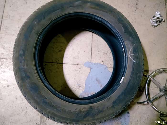

做好原气嘴记号不用做动平衡
做好原气嘴记号不用做动平衡
做好原气嘴记号不用做动平衡
很利索一会就弄完了
开始回装
四个传感器各司其职不能弄混了
四个传感器各司其职不能弄混了
四个传感器各司其职不能弄混了
四个传感器各司其职不能弄混了

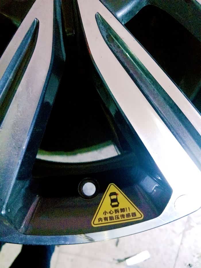

最后贴好商家送的警示标志
最后贴好商家送的警示标志
气嘴要用套管拧紧不漏气
打压到2.5kp

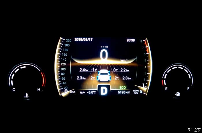

哈哈装上跑了不到500米就实时显示胎压了
多一份配置多一份安全保障,胎压监测安装完工
