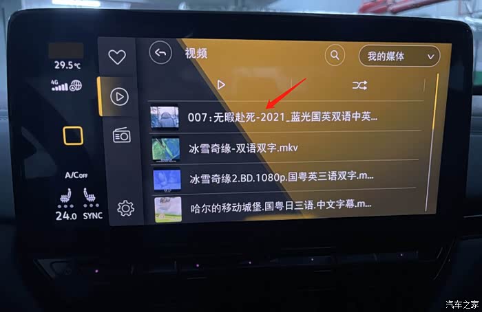

点击“视频”分类,即刻开启外接设备中的视频资源。
之前U盘里有一些影视资源,如流量地球、手机录制的视频等MP4格式,都支持显示,同时也支持播放。
这是一些电影,像前面说的,支持MP4、MKV格式的影片,这里提一下“冰雪奇缘1”,能够播放,但是没有声音,不知道为何(电脑播放有声音),但同为MKV格式的“冰雪奇缘2”播放一切正常。
第一部可以播放,但没有任何声音。
任意点击一部电影,视频列表中名称中出现圆圈中带播放三角的图标,表示该部电影开始播放,但此时却不会自动出现电影画面,还需要最后一步神奇的操作,看到上图中箭头的指向一根短短的、白色的竖线没???哈哈哈,手指从该处,从屏幕边缘往左滑动,电影画面此时才出现,到了这步操作,就可以正常观影了,你说神奇不神奇,这种软件设计,真不是一般的“大众”!!!
画面出来啦,好欢喜,但官方虽然提供了12英寸的屏幕,但实际没有充分利用原屏幕,差不多浪费了七分之一,也就是利用了屏幕的85%左右,这里再次给神奇的布局“差评”,大众啊大众,希望下次软件更新,可以优化,虽然没人会经常利用这个方式看电影,但请优化爱奇艺、腾讯视频观影时,也能够最大化利用这块屏幕,不要最左侧再固定显示,这样真的好LOW啊!!!!!!
这里用箭头标示,是想说,如果要退出画面,更换其他电影,则需手指点击白色“左向”箭头,往右滑动,即可返还视频菜单界面。
这个界面是想提醒一下,由于车机屏幕下放带5个红外感应探头,一旦感应到物体在屏幕前方划过,就会“人性化”的弹出提醒,软件设计的底层逻辑其实是很好的,但是在观影时,压根不需要车机的“自作多情”,这种人性化的设计,比较影响观影体验,但是在车机主界面这种模式下,会自动隐藏各模块的中文字,当红外感应到前方物体时,又会自动显示中文字,这种设计却给人很舒服的感觉,界面显示时,需要简洁、清爽,当要开启某个模块功能时,又能在手指点击时,提前显示模块中文名,给人提示,这个设计很有意思,但不希望这种隐藏、显示始终贯穿于整个车机使用过程,还是需要分一下场景,希望厂家能够注意到这种小细节。
