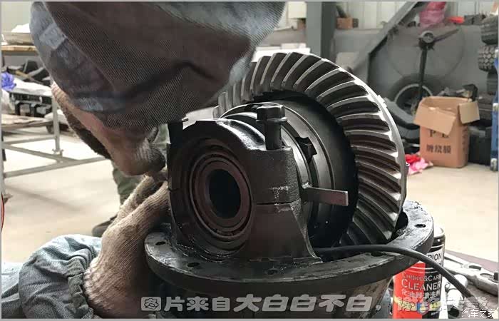

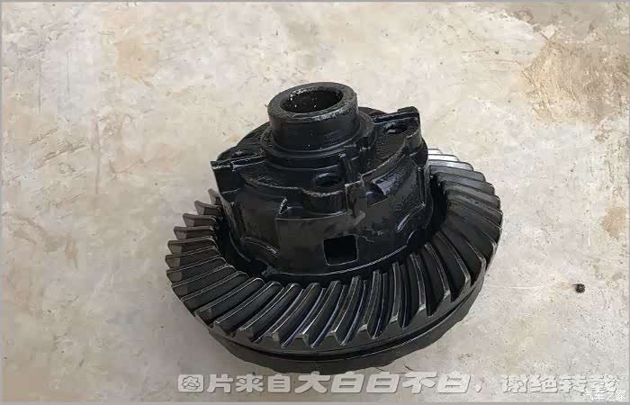

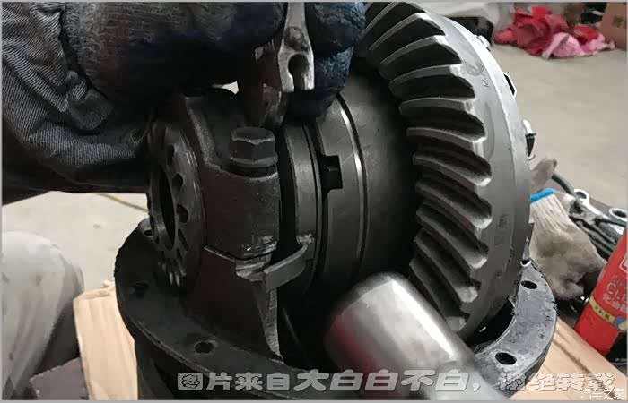

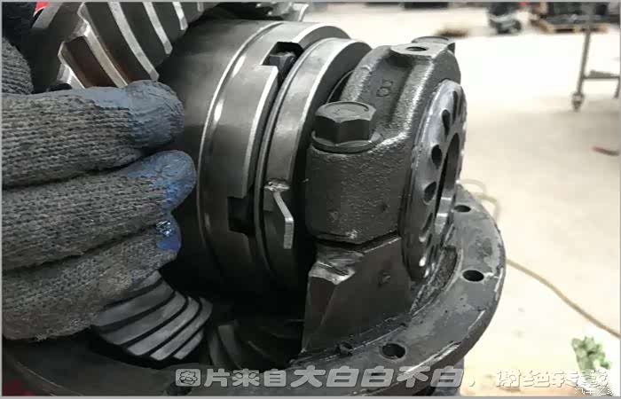

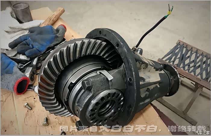

拿下来初步查看,一会都要换了

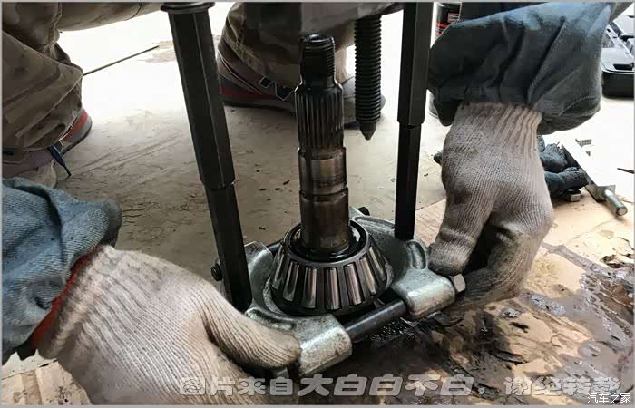

拆吧

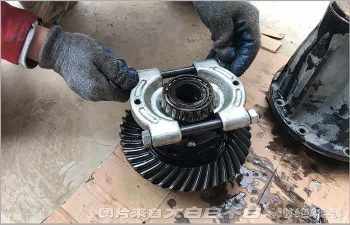

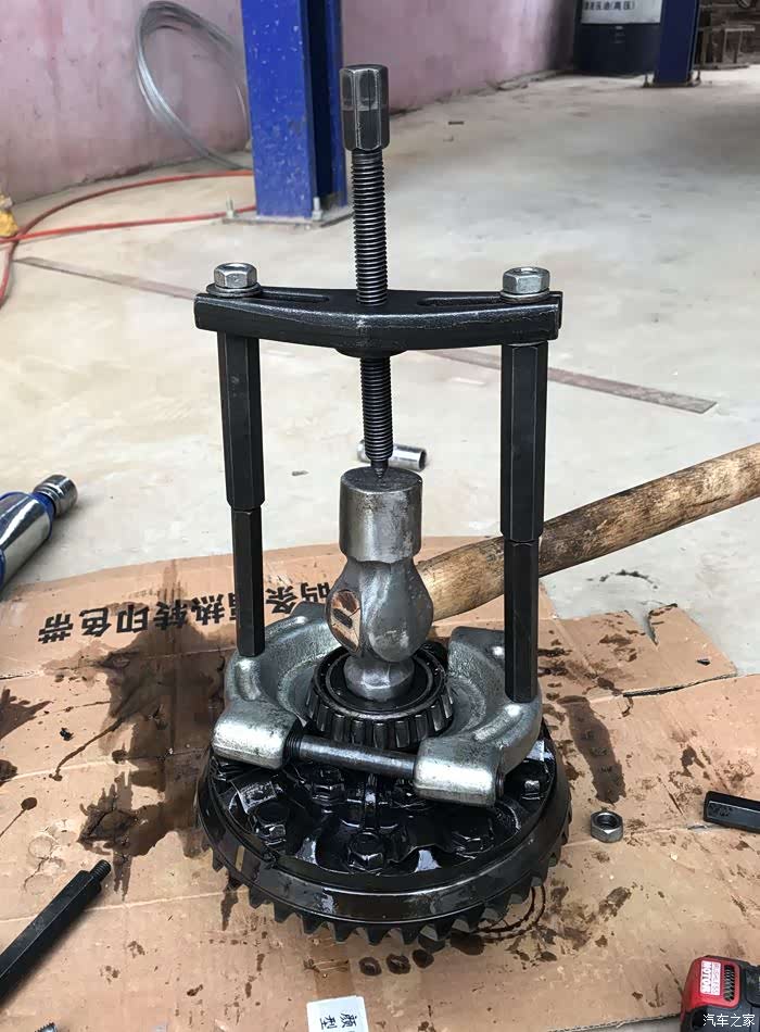

请来个专用工具
拉
车友们去外面换的时候,最好是找有这个工具的店,如果没有,那只能靠蛮力硬砸,轻点的后果就是你准备2个轴承,一不小心砸过了就不好说了(有卖锁的有意思,搭着轴承一起卖的,就知道要挨砸。。。)

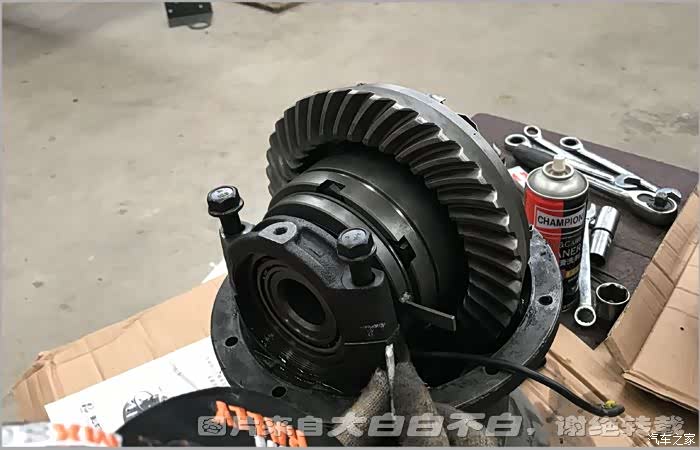

机械锁下岗
拜拜

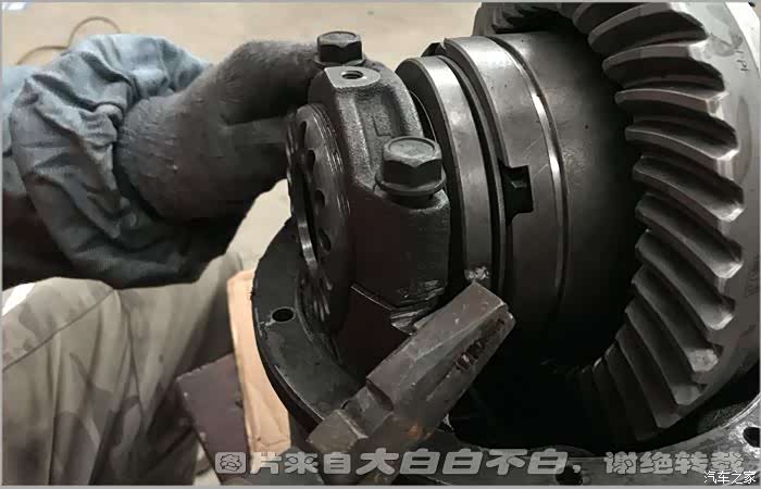

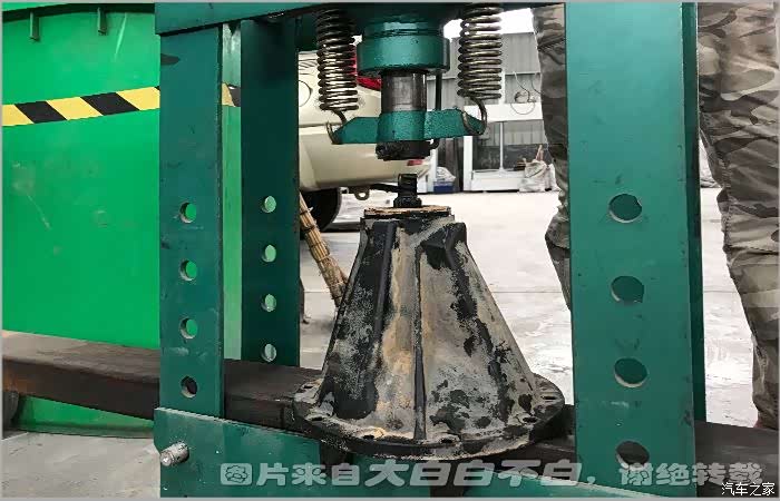

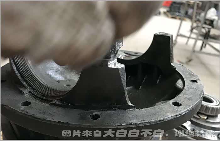

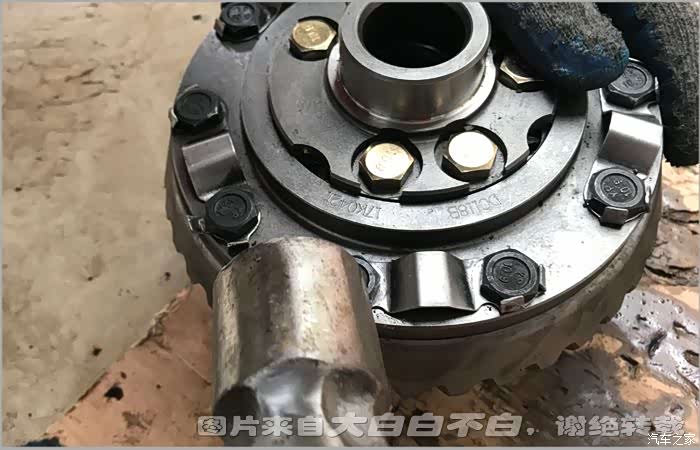

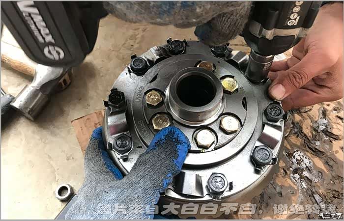

同理,请使用压力机拆下瓢壳

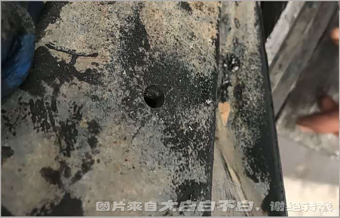

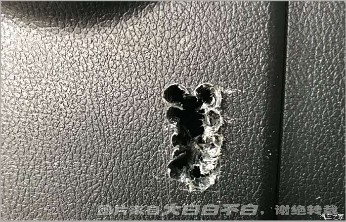

师傅您比划啥

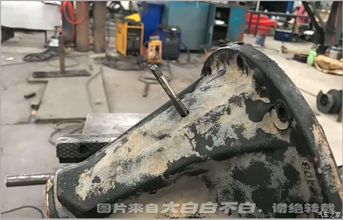

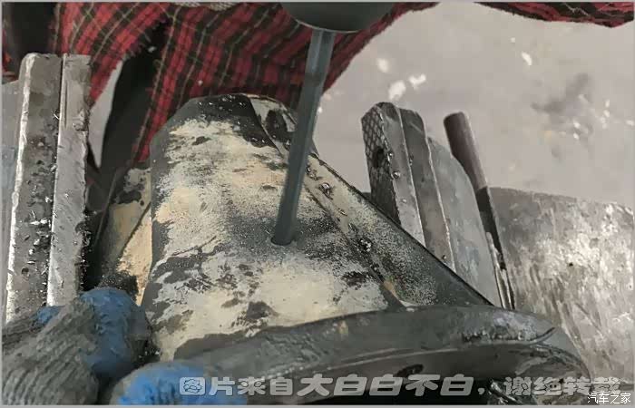

一言不和就开钻了??

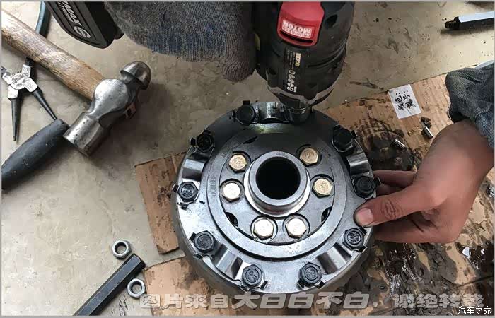

哦,通电线用的

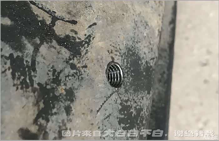

买锁直接送丝椎,这么贴心深得处女座好评
套丝

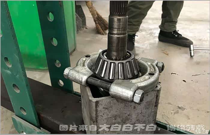

话分两头,回来继续看专用工具拆角齿,同理,应避免野蛮硬砸
不行咱还有压力机

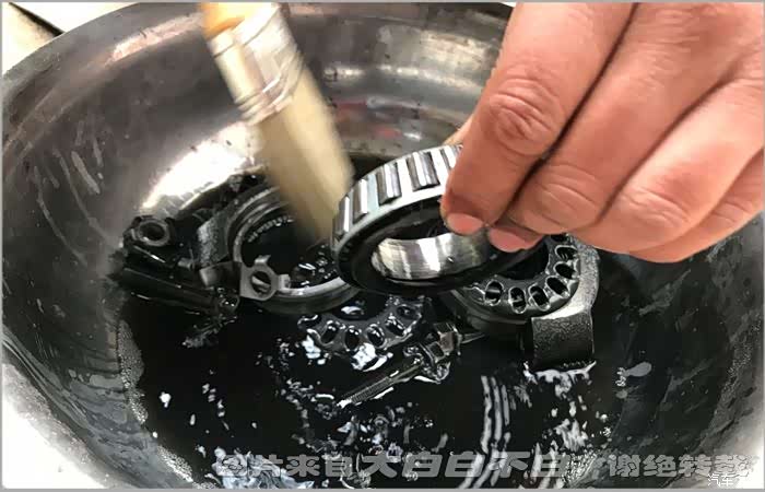

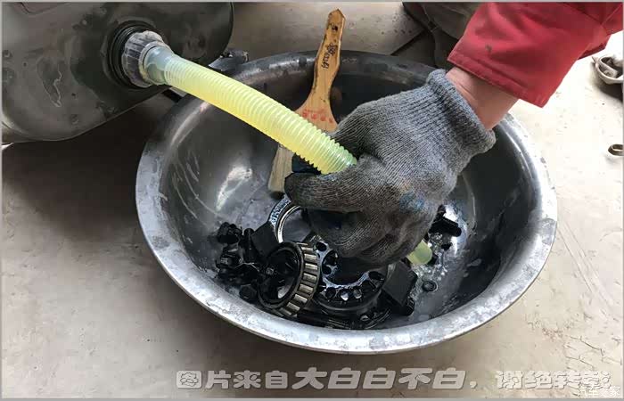

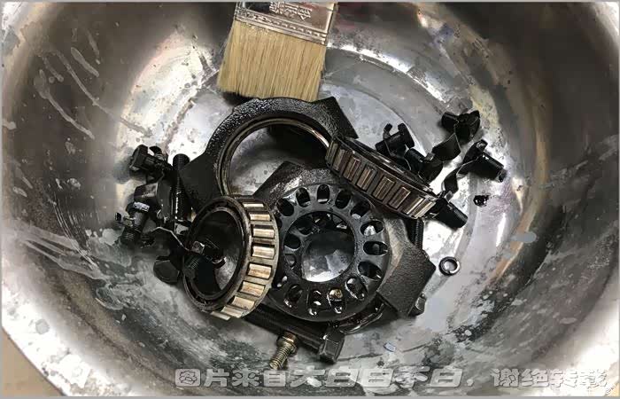

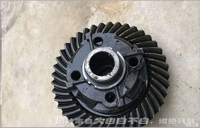

拆解完成,上宇宙最强清洗剂
洗

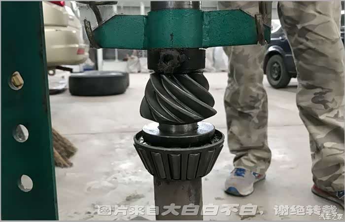

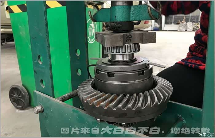

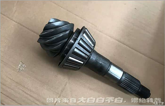

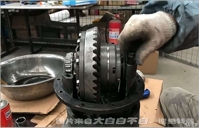

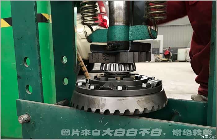

主角2出场,4.875角齿上轴承
加套管上压力机,谢绝硬砸

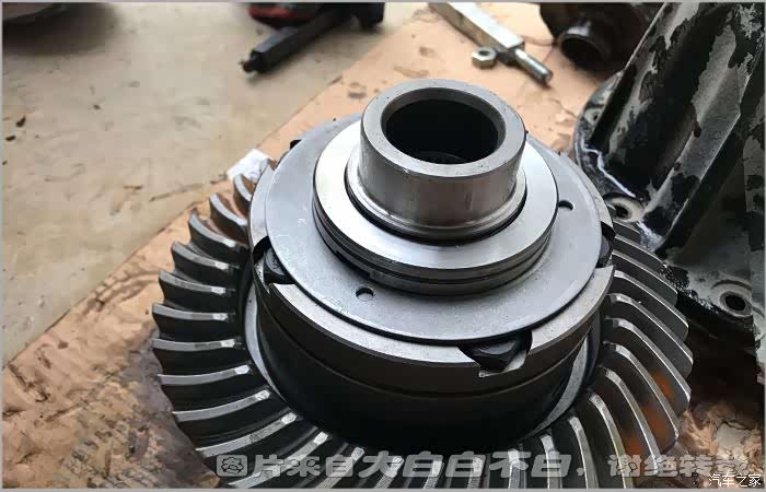

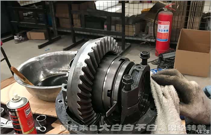

换装4.875盆齿

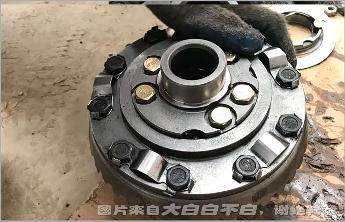

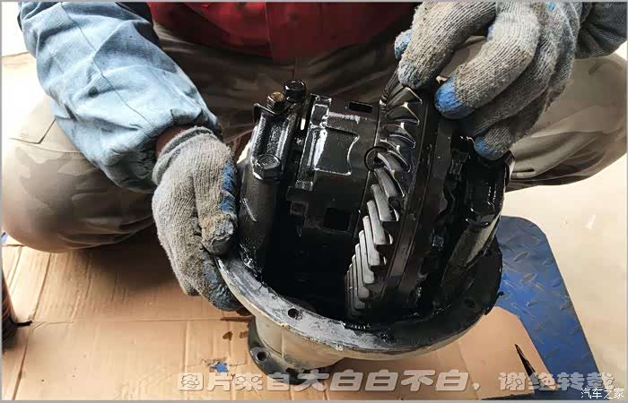

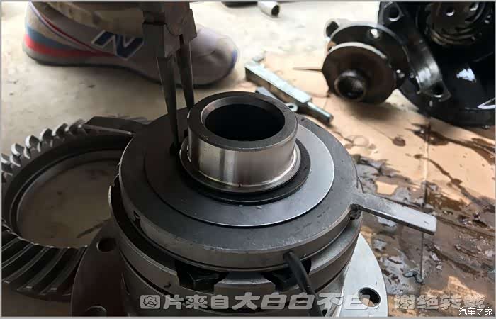

男1电锁回来出镜
合体
电锁合体
还原吧
防脱卡子归位

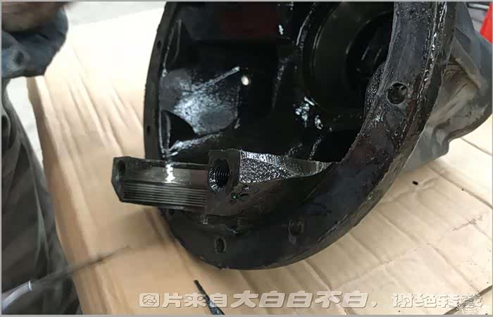

瓢壳清理一下
刮掉残胶
合体

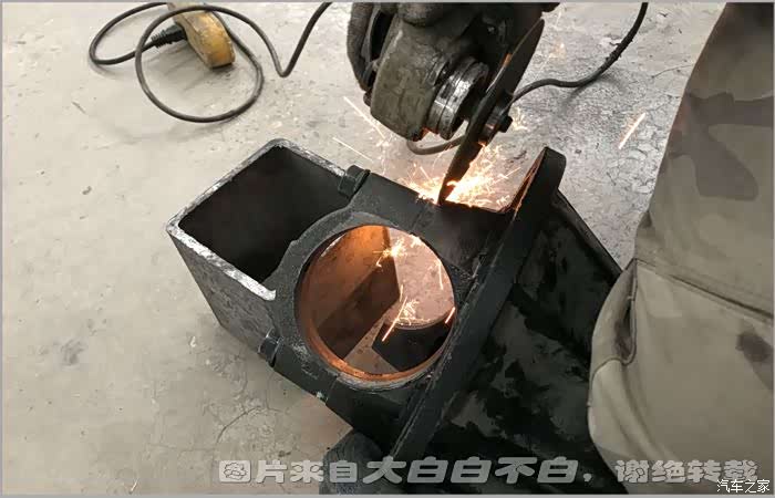

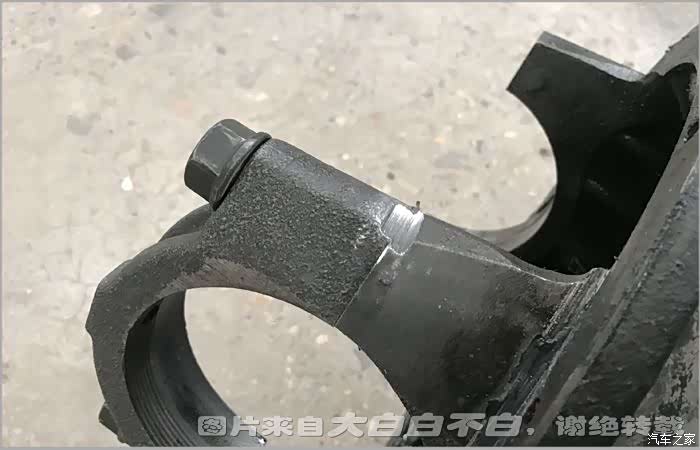

切割片凶残的出场了
下手不够狠
再来
哦,干这个用的
压紧了

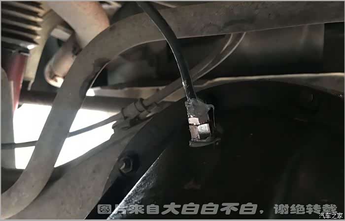

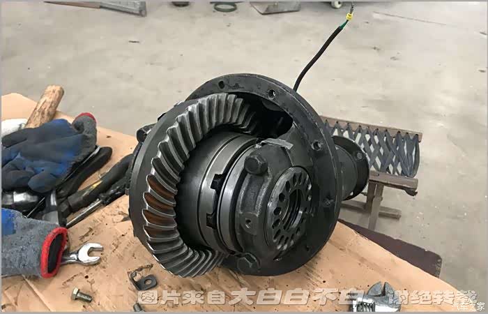

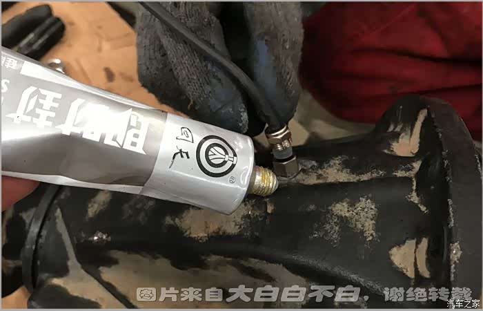

穿线打胶
这个穿线头子,材质特殊,手拧紧后,板手稍用力即可,否则会断会断会断会断的
完工

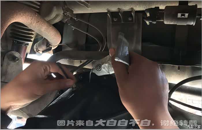

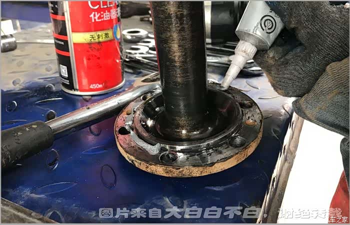

如你所知,半轴打胶装回

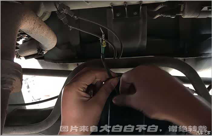

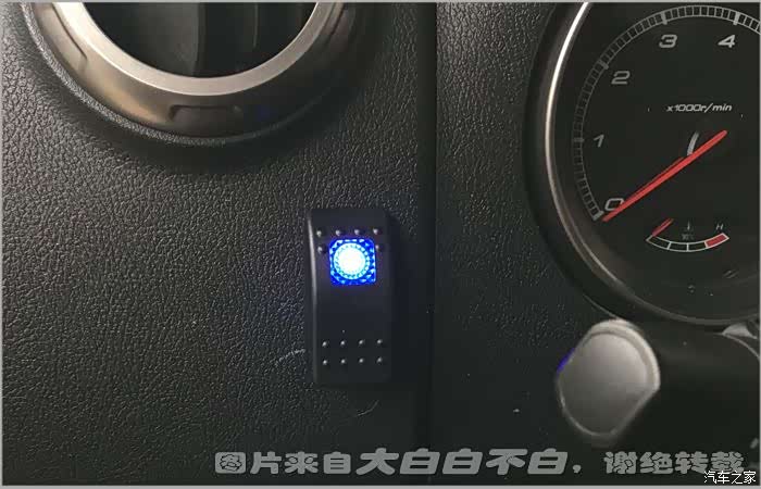

接电准备
甭管好不好看了,封上防漏
