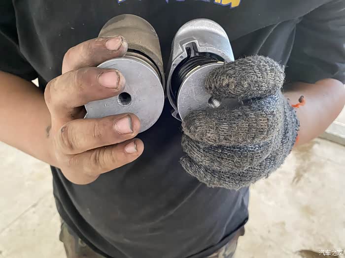

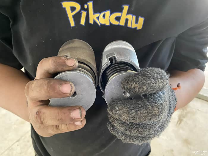

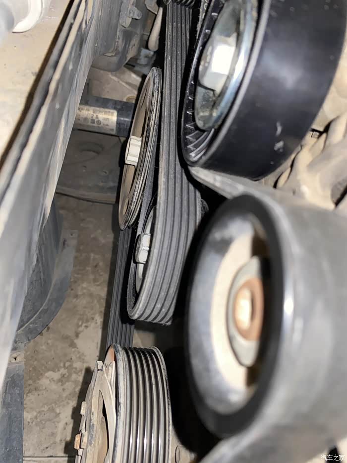

07年大众polo劲情更换涨紧轮、惰轮。这两个轮已经买回来好长时间了,因为一直太忙 没时间换,今天有时间 开到家门口的修理店换掉 这是把皮带拆掉 准备换轮,说起换这两个轮中间有一个小插曲,一段时间 我的车发动机仓在停车怠速中听到哒哒哒的有规律的声音,一次一个朋友坐我的车一下就听到了,告诉我看看是不是气门的问题,我这才去修车店检车,最后发现皮带有一个小缺口导致的声音,换上新皮带哒哒哒的声音立刻消失了,但是修车师傅发现涨紧轮和惰轮也老化了 需要更换,我随机从淘宝上经常购买大众原装配件的店里买到了这些东西 涨紧轮是总成 惰轮是一个轮

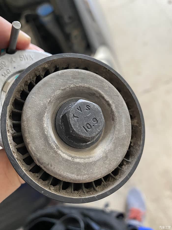

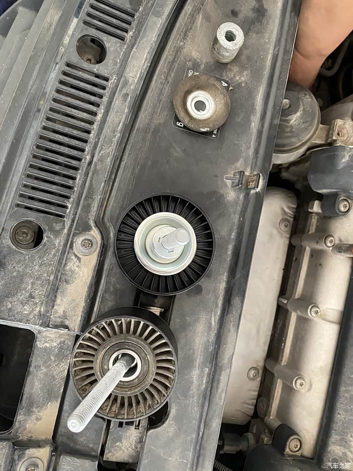

这是拆下来的惰轮 上面是新的惰轮

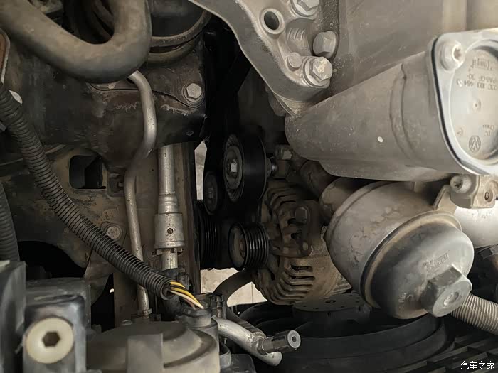

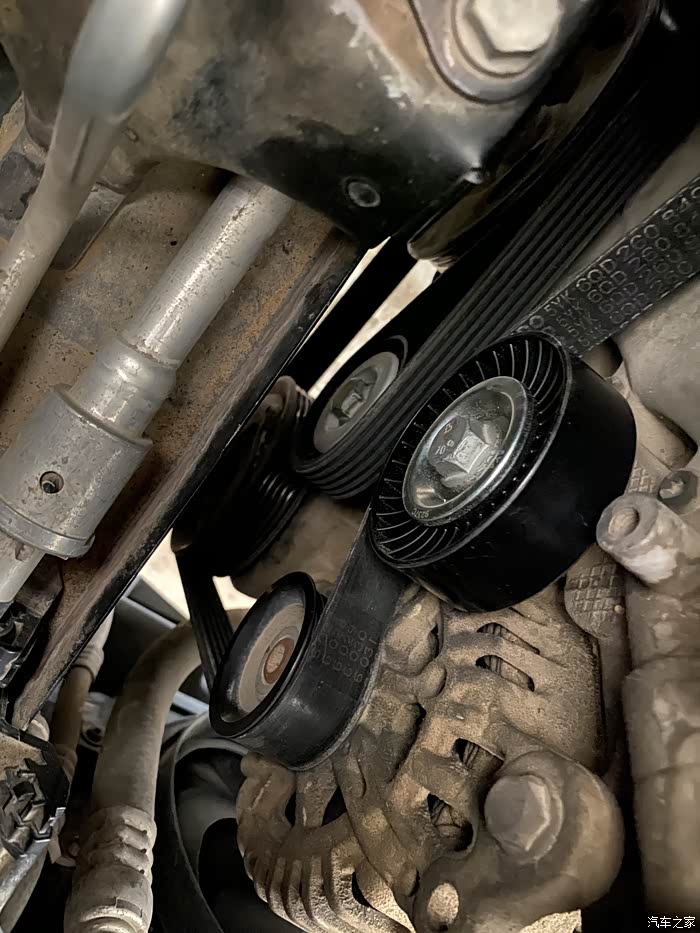

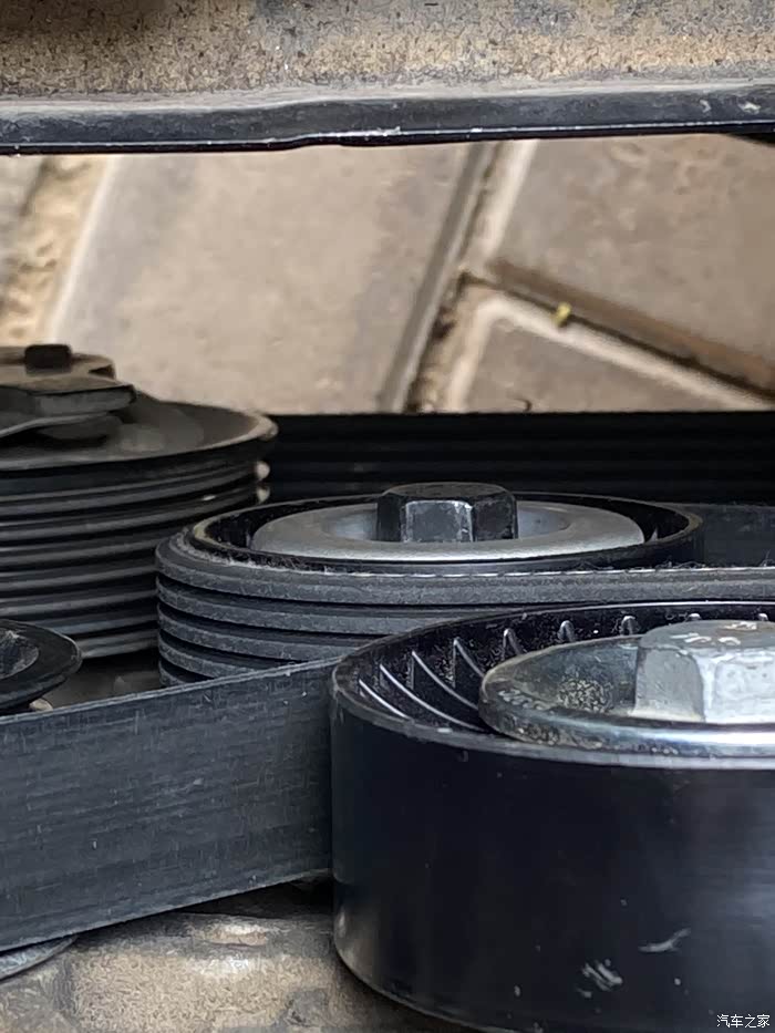

这个是第一次更换了,仅把涨紧轮的轮子换到车上,没有换总成。启动车辆发现皮带往外面跑,很危险,修车小师傅迷惑了。

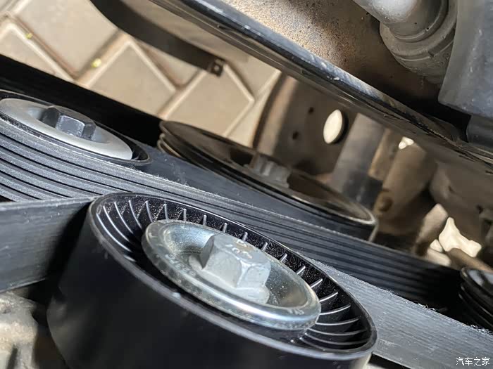

可以从图片中看出来,涨紧轮上的皮带明显有位置移动,并不是完全贴合在涨紧轮上。

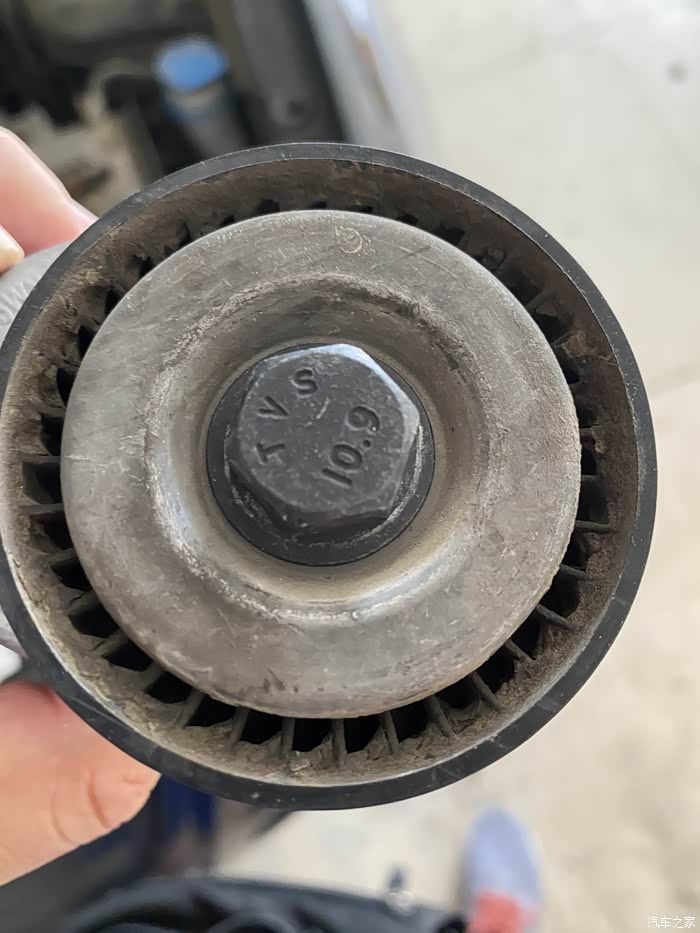

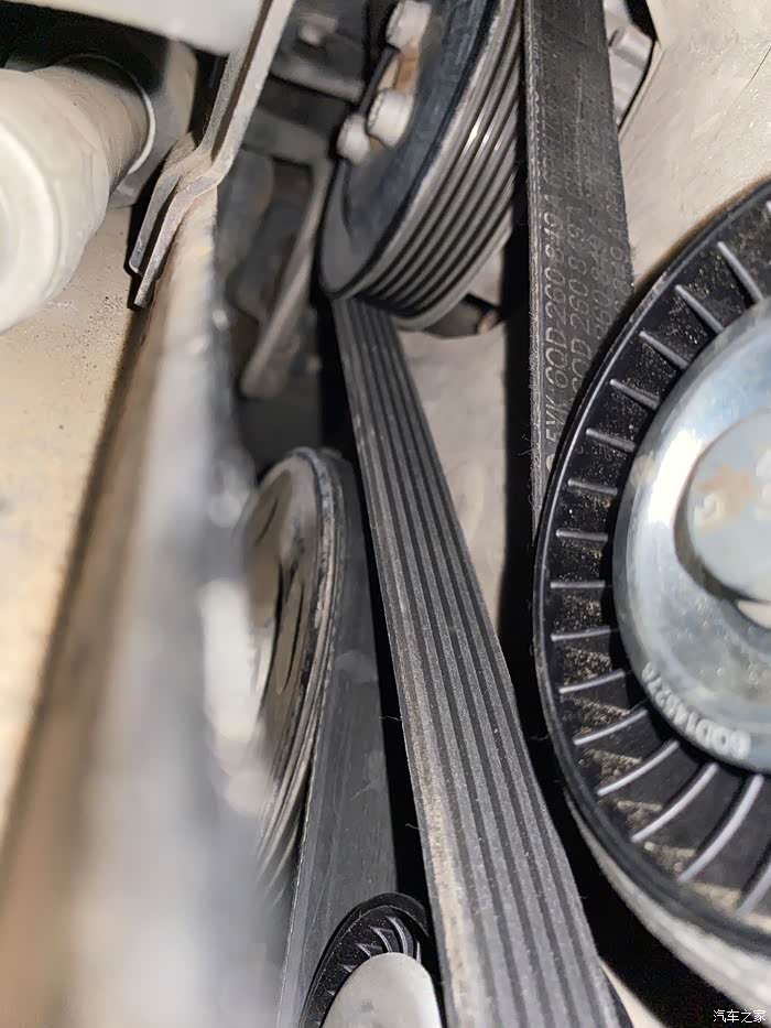

这张照片应该看的更明显

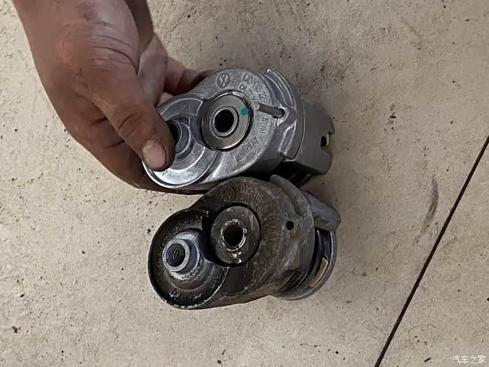

最后我和修理店的老板以及淘宝上的卖家沟通后,认为必须更换总成,以前的总成因为长期使用,肯定尺寸和现在全新的不一样,这就是厂家只出涨价轮总成,而不是单位卖涨紧轮。
放在地面对比,新的总成比就的高一点。也就是长一些。

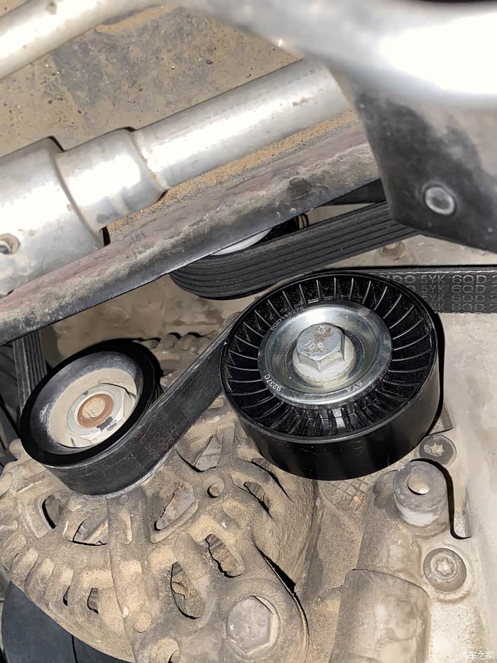

这是换上全新涨紧轮总成后皮带运行情况。
这张更清晰,没有发生明显的外移。
总结一下,更换惰轮也叫过度轮 只换轮子就行,本身也就是轮子,更换涨紧轮 最好更换总成,拆卸涨紧轮总成也不难,升降机将车辆抬起,在发电机后面有一个螺丝,就是固定涨紧轮总成的,螺丝好像是18mm的。
