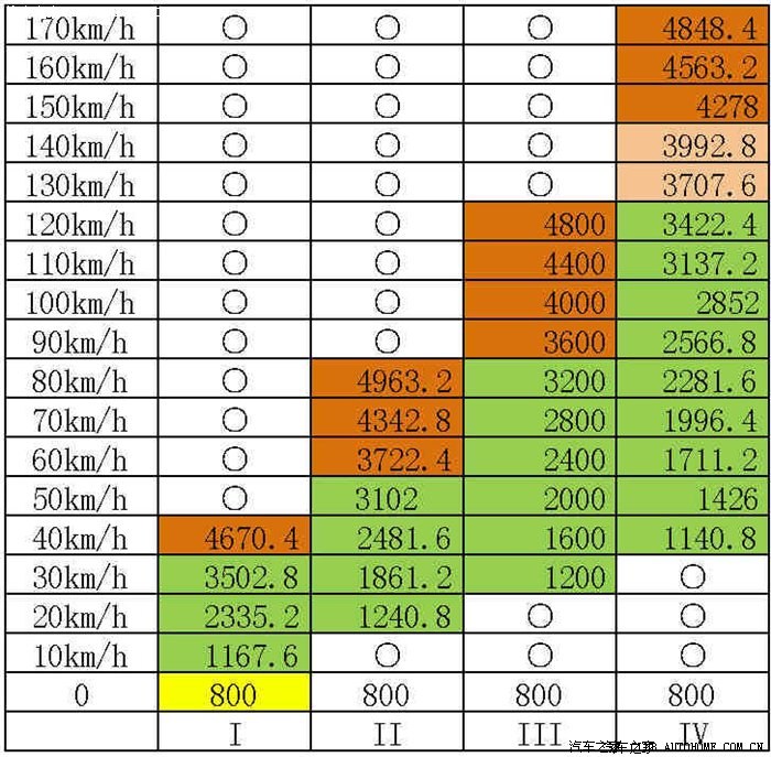

大家先看一下上面这个是伊兰特悦动的4AT的各档位时的车速和转速对应表。它和卡罗拉比较接近,比如在4档60码的时候,转速都是1700多点。
在列表数据中,我们看到1档的时候刚好在40码多点,已经快接近5000转了。。所以也就验证了在40码的时候,如果急加速,变速箱就比较尴尬的位置。。。
