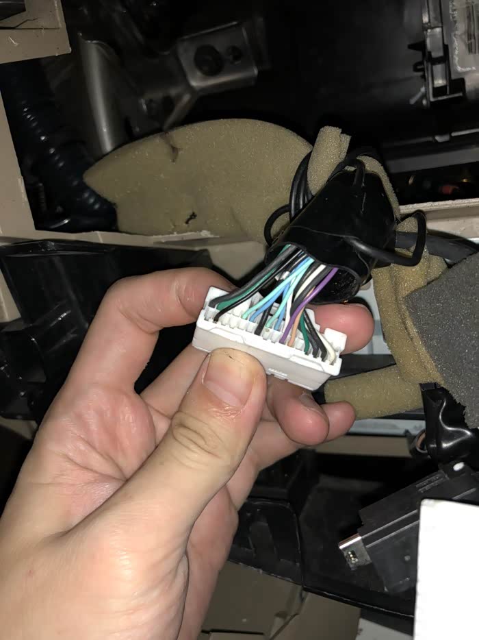

注意看是原车插头直接插,不需要转接就可以完美支持360

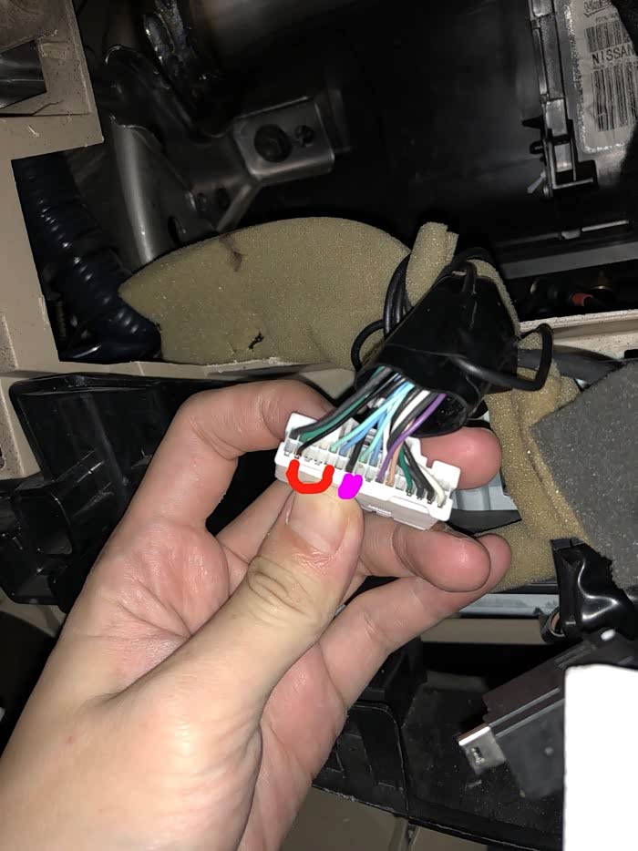

图片上的的2个线都换一下就可以支持360,下排2孔调到5孔,7孔调到8孔!
简单画了个图红色比标记的是原车线的孔位,AA和BB是需要位置调换的孔!

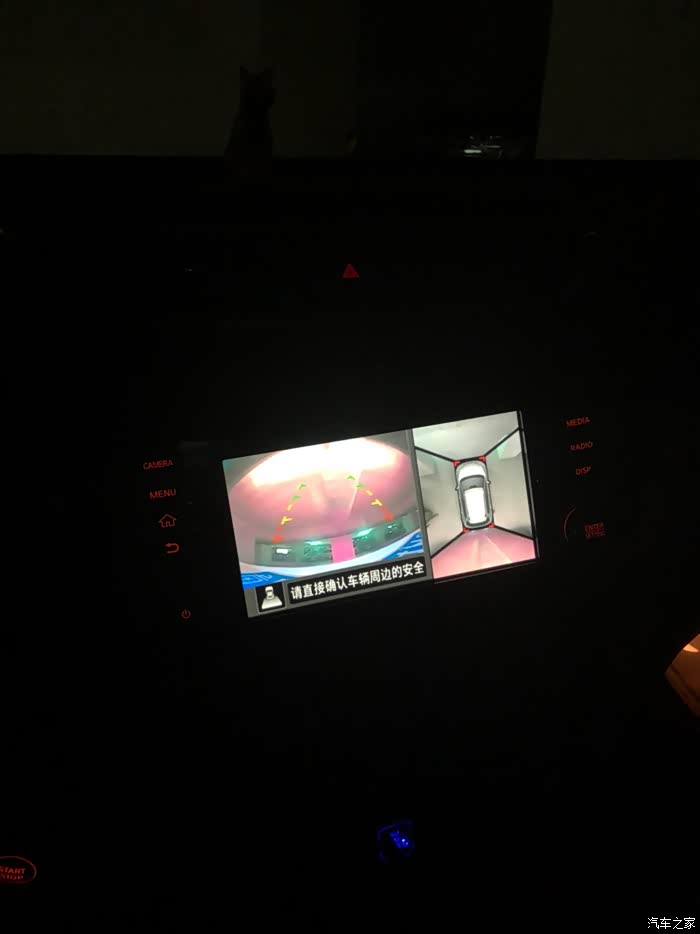

完美支持360。
原装的尾插
其实很简单,大家仔细点看,2条线调换一下就可以了,不需要购买那么贵的转接线,注意尾插退线的时候要研究好,尾插需要打开才能轻松退线!
