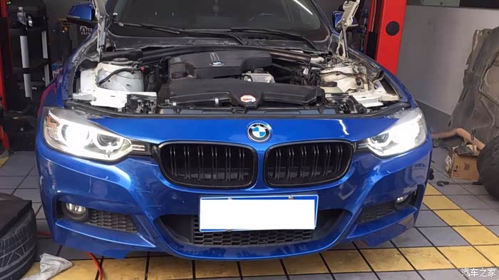

开起来发动机有严重异响,最后决定更换高功率的发动机N20一台,下面是一些图片记录

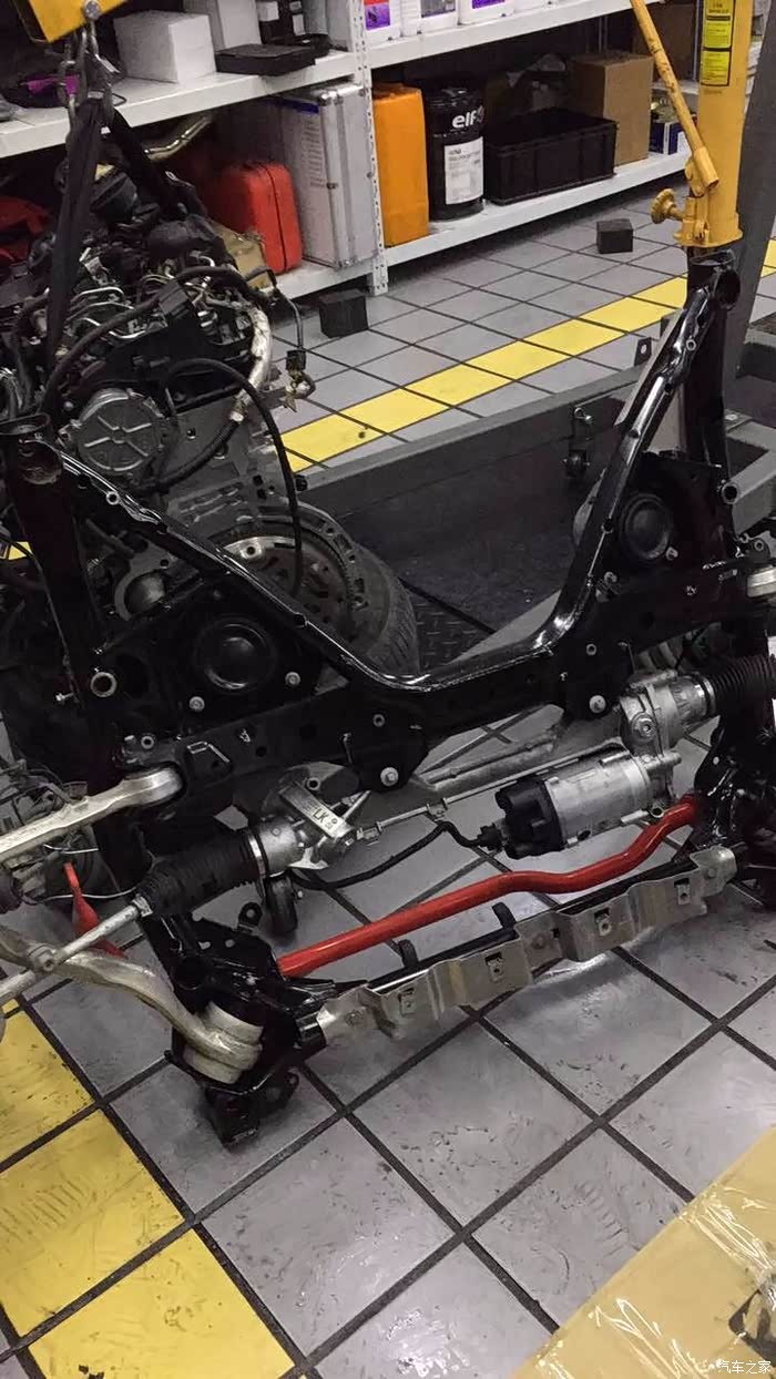

在架子上准备施工

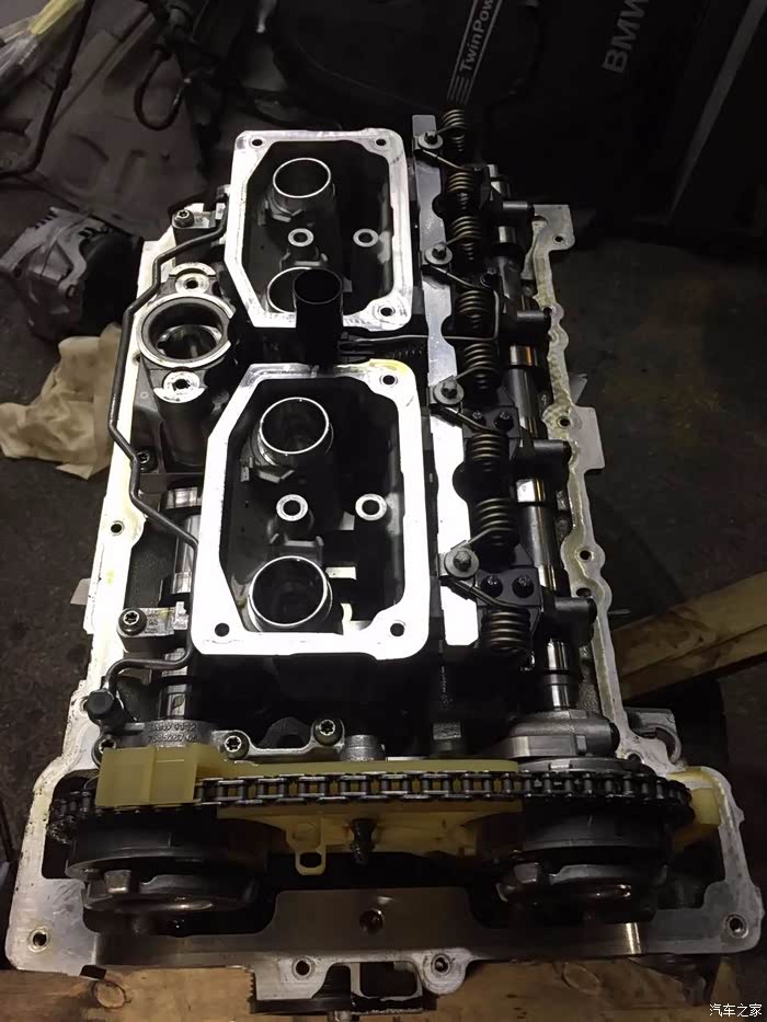

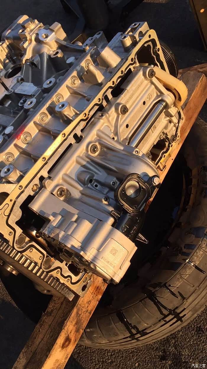

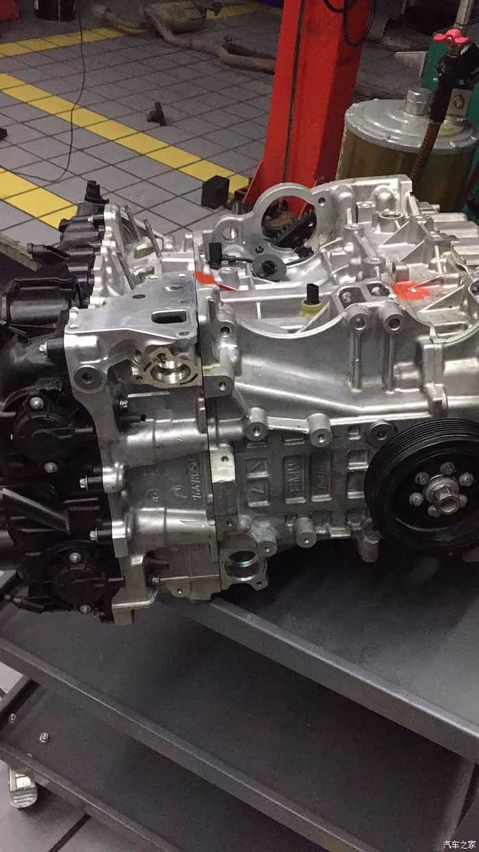

新的发动机,气门室打开内部照片
继续来一张
继续

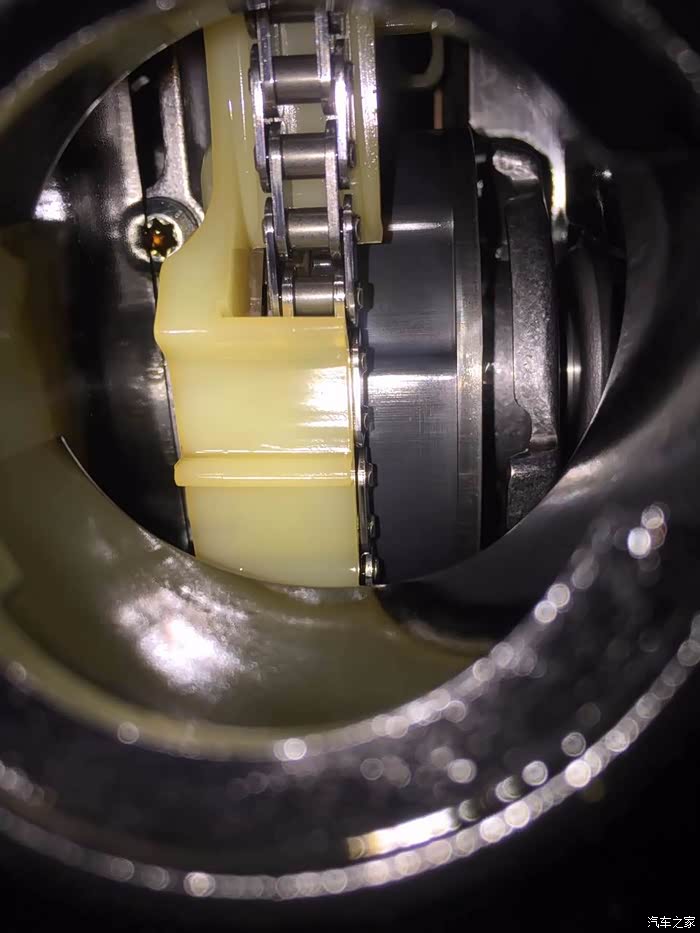

管中窥豹
非常非常新

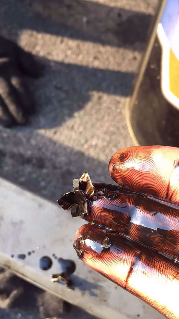

原车油底壳拆开以后内部照片。。。。
里面好多铁屑。。。

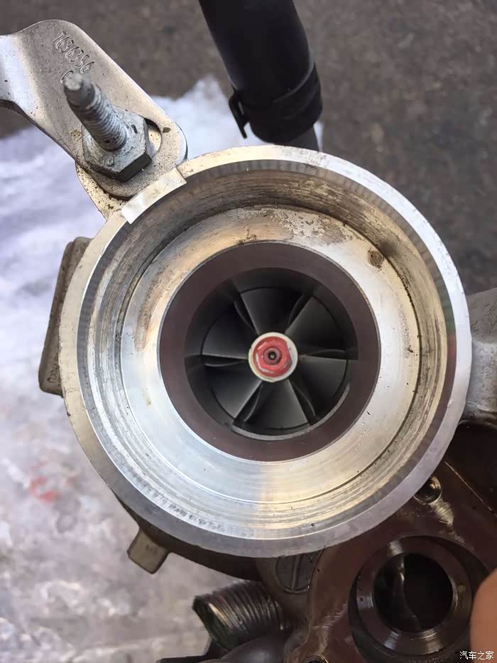

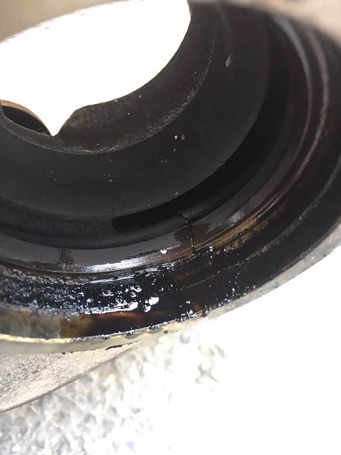

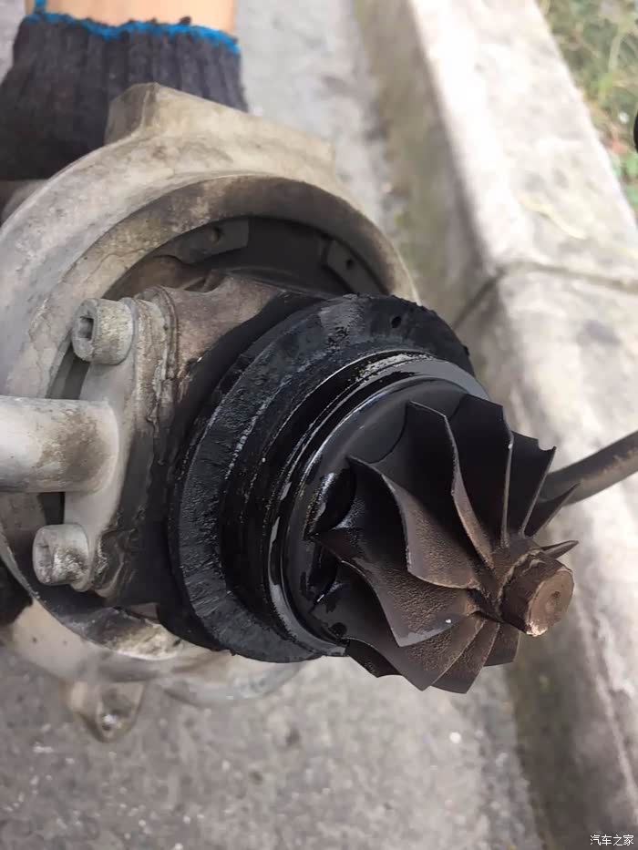

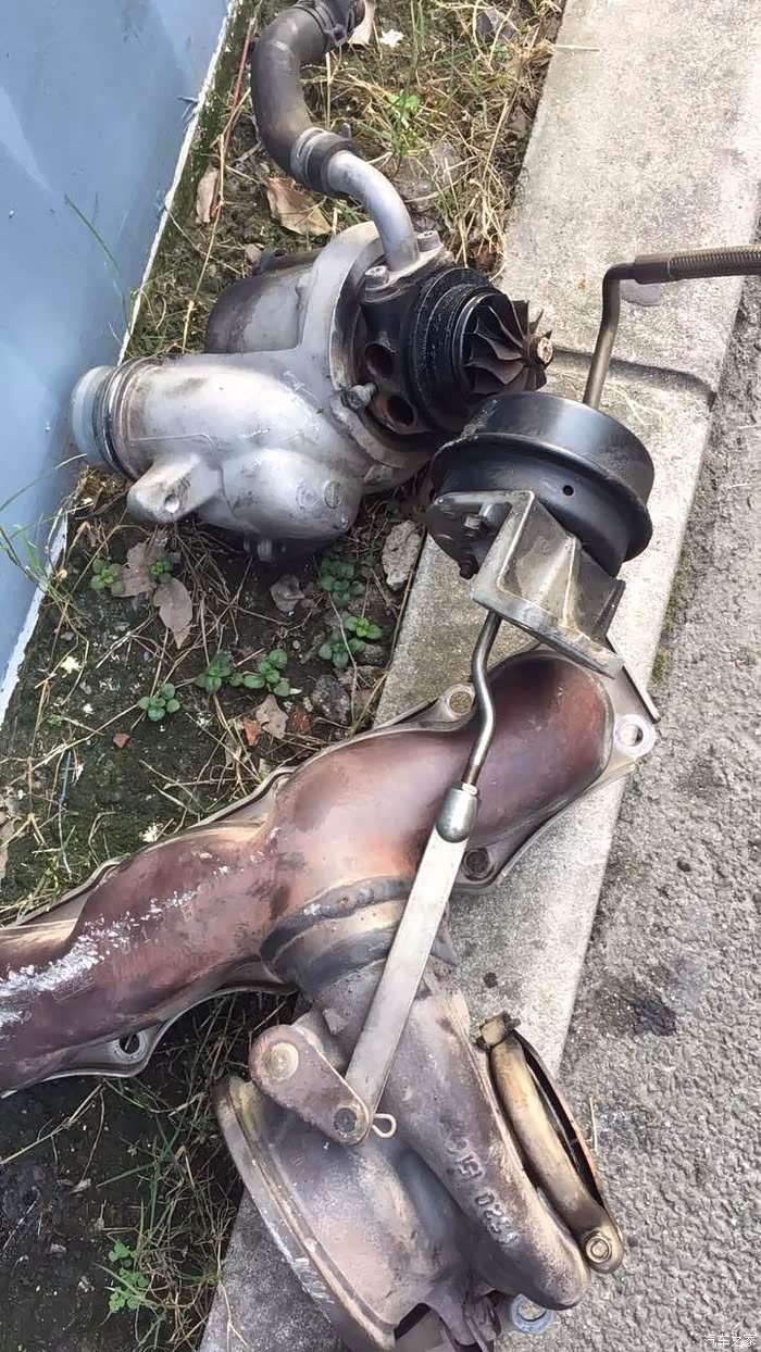

原车涡轮检查下来壳体肯定是坏了
坏的壳体照片
原厂涡轮

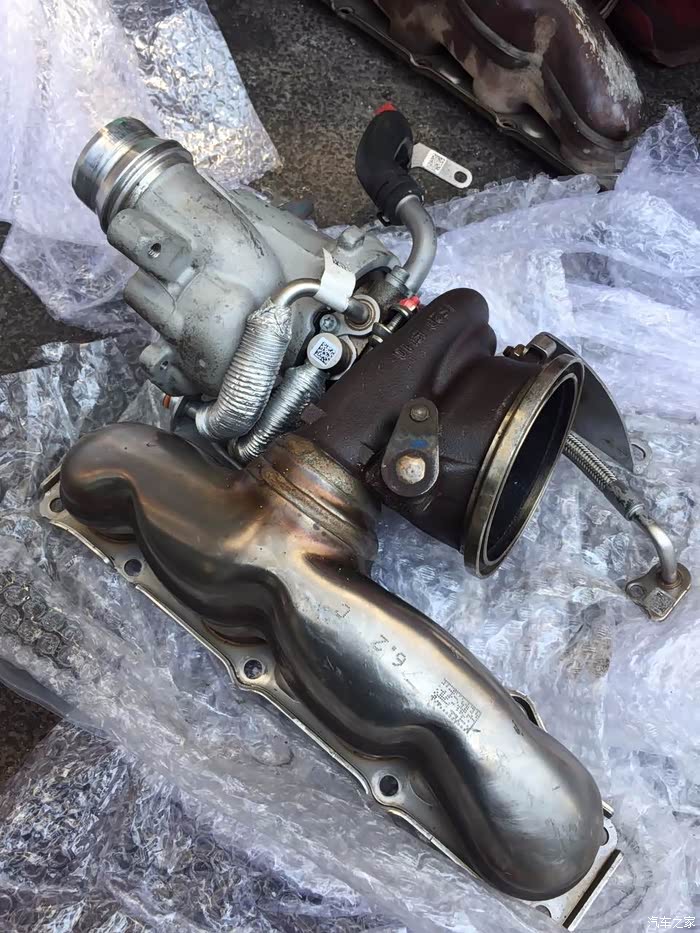

新的涡轮对比上一张
新的涡轮

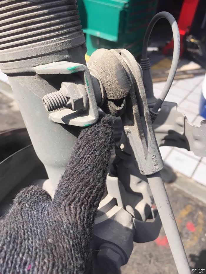

因为年份比较长,一些原厂衬套也已经损坏了
就是这根拉杆

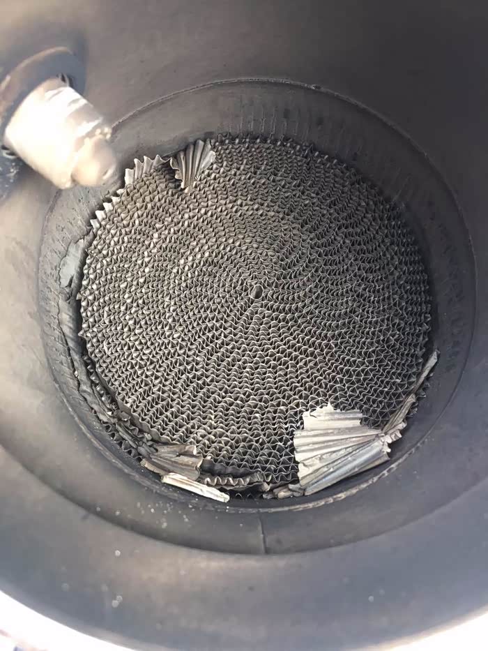

原车三元催化触媒已经损坏,也是需要更换

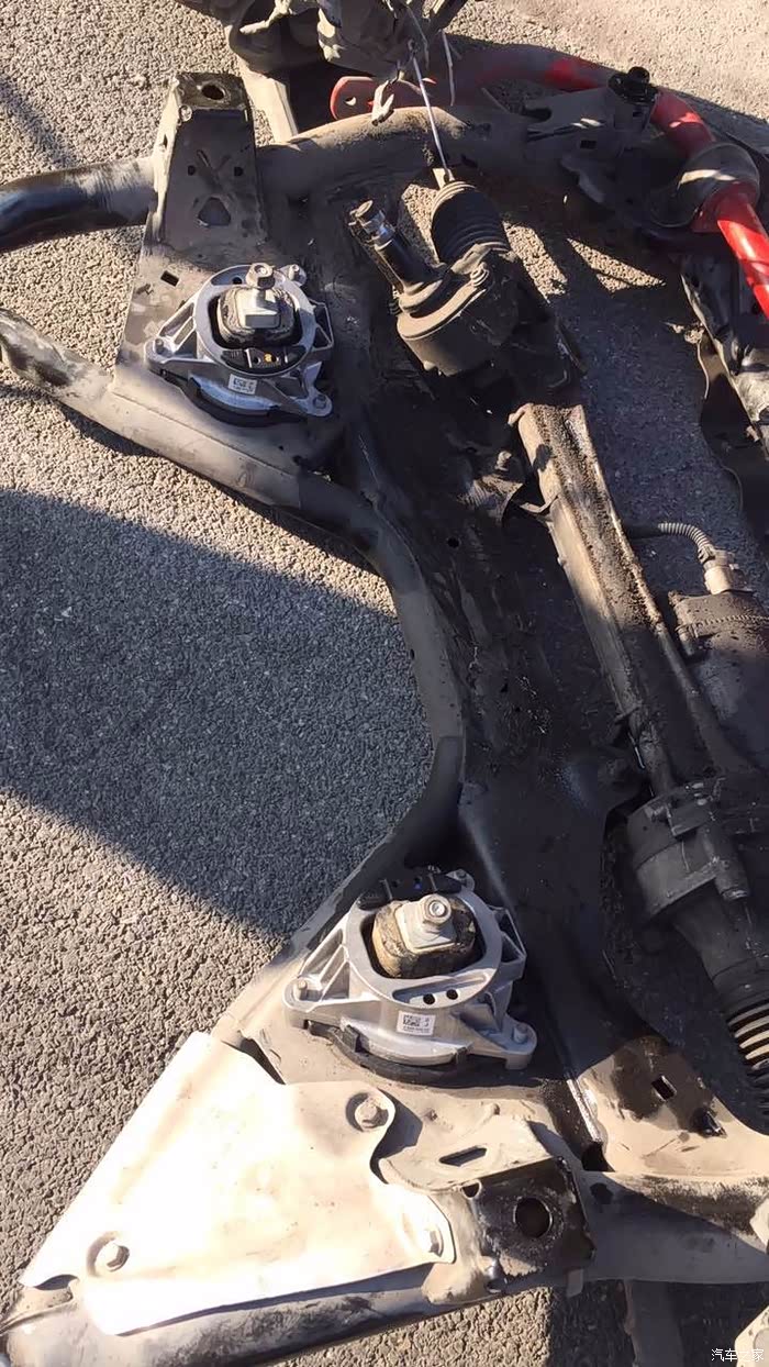

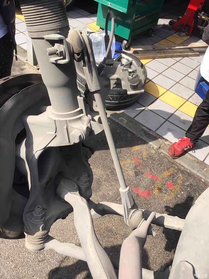

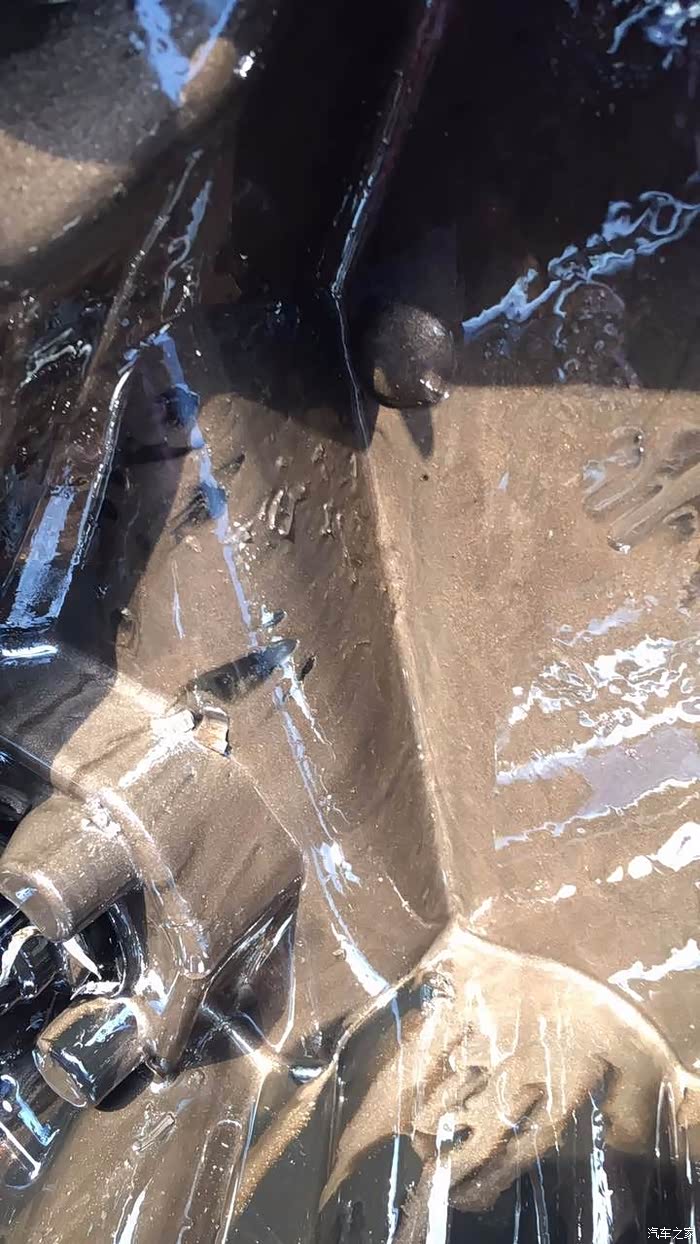

原厂前悬挂除了油泥,看不到其他的
必须要清洗干净

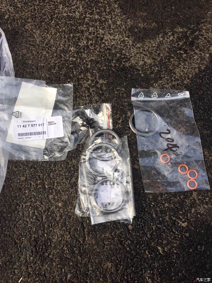

原车很多垫片都直接更换,防止漏油漏气

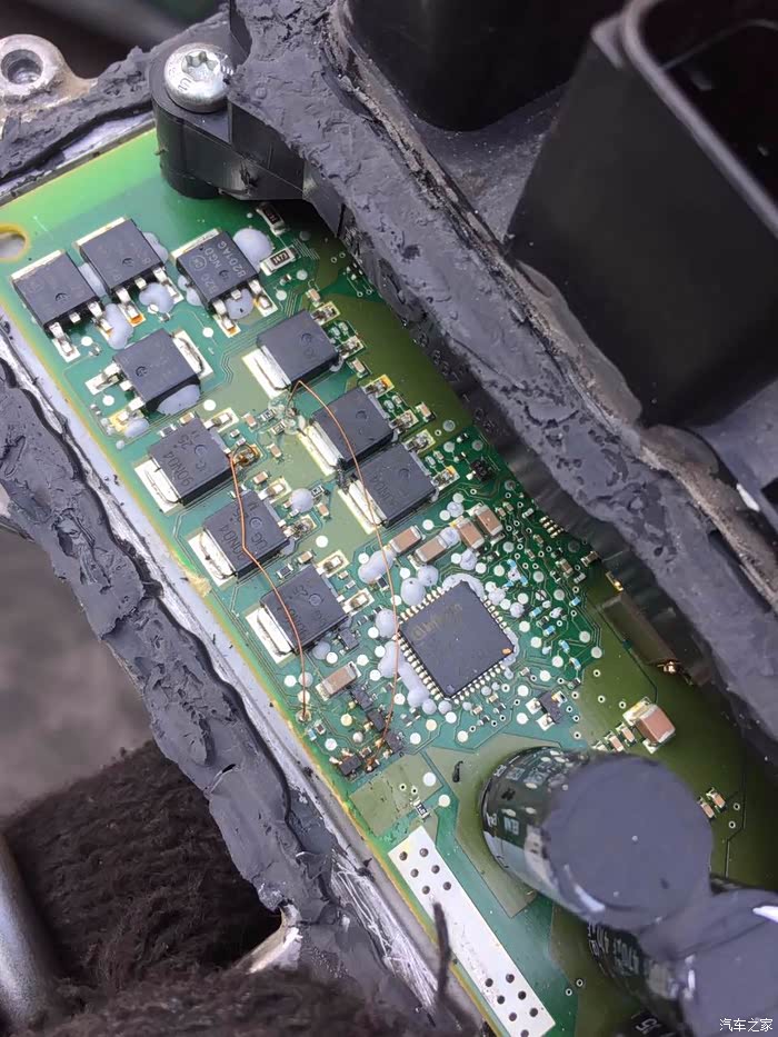

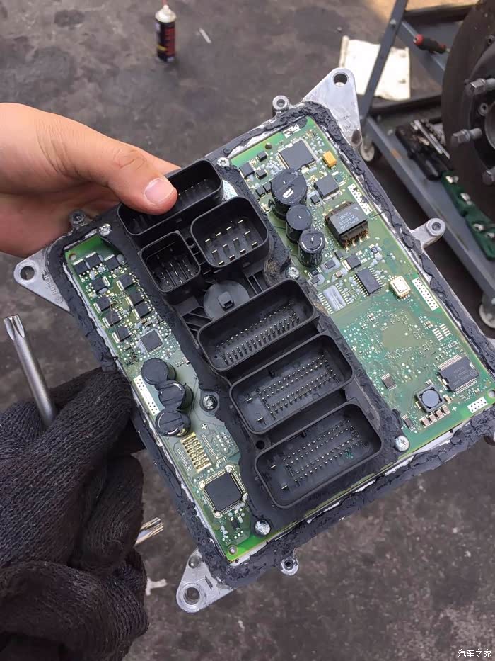

这次故障的元凶,外面刷电脑导致,当然做这个活的人也有点粗糙,电脑板似乎都损坏过,竟然有飞线。。。。
电脑板全景。。。。
