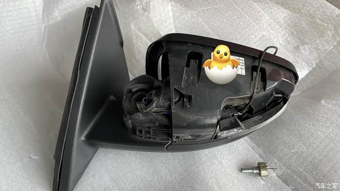

更换锐际折叠左耳总成
大概2W公里左右,这左耳朵不“听话”,回应我总是像牵线的小人儿断了一根绳子,动作笨笨的,偶然的一句话,一段视频,厂家反应迅速,安排!
4S通知我新折叠耳朵总成到了

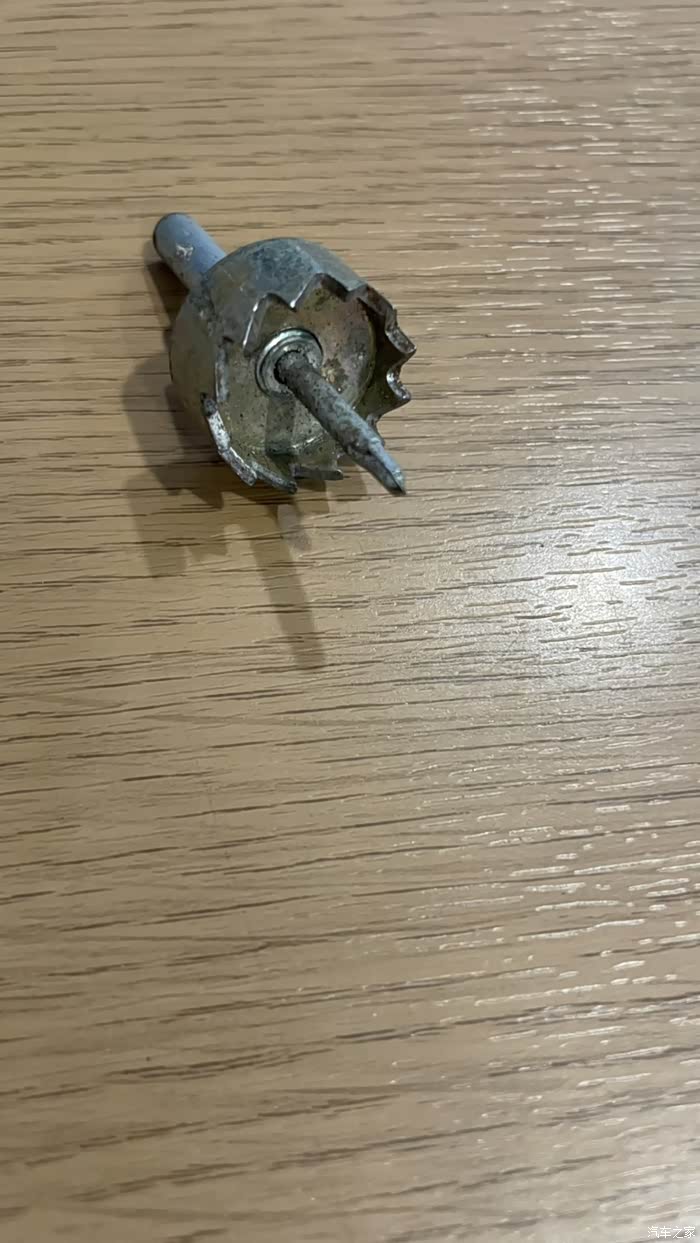

这家伙是用来打孔的,我在4S店里安装了360,耳朵必须得按原样钻孔

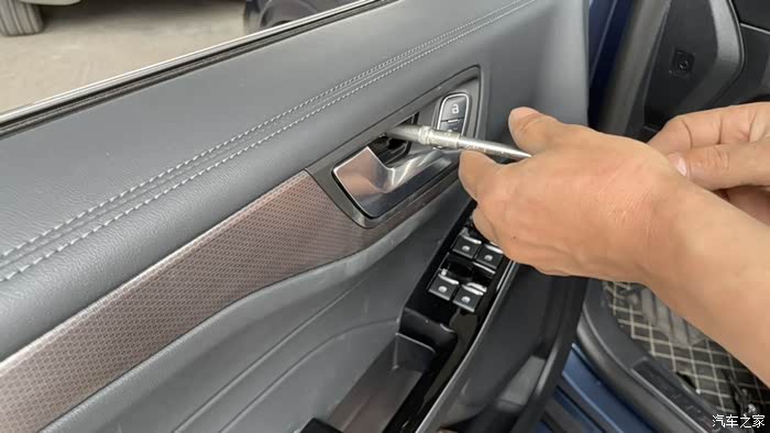

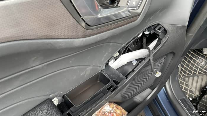

开始拆门,我生怕把门给我拆坏了,在一旁着急
一直让师傅小心点别留印记,拆开了

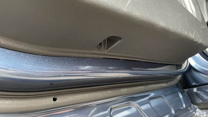

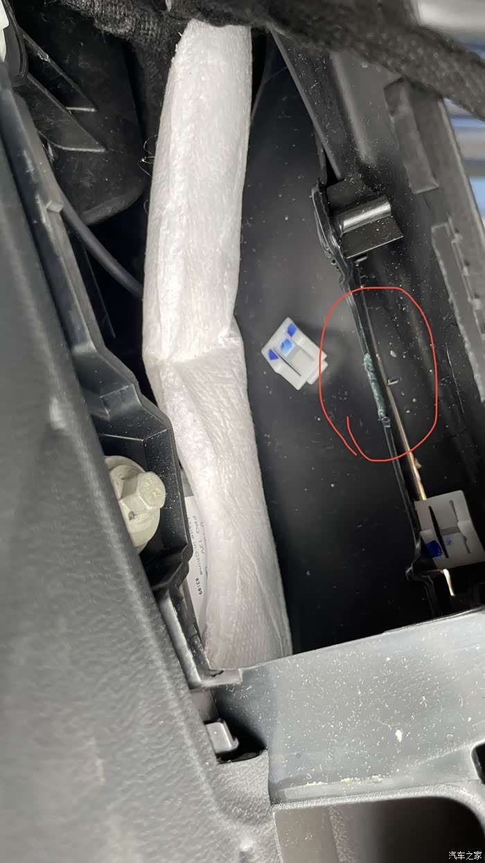

这个断痕难道是……店里装360的时候给我掰断了?我没看见、我没看见、我没看见……我就当作没看见,怪不得左边门老是轻微有动静,估计是断掉的东西在车门里响

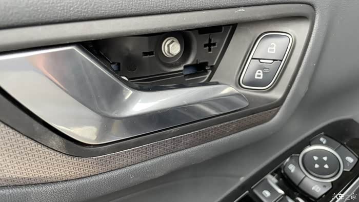

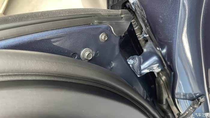

门上原来有这么几个螺丝固定,今天可是见识了
这是固定耳朵的螺丝

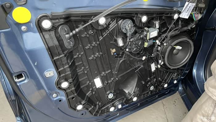

哇,咱的车门拆开原来就是这样的,走线基本遮住看不到,大部分明线也都是黑色绝缘胶布缠起来的,质量、工序有保证

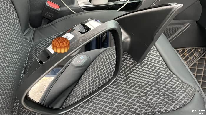

就这家伙不听话,换掉你!
