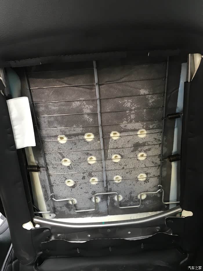

原车状况

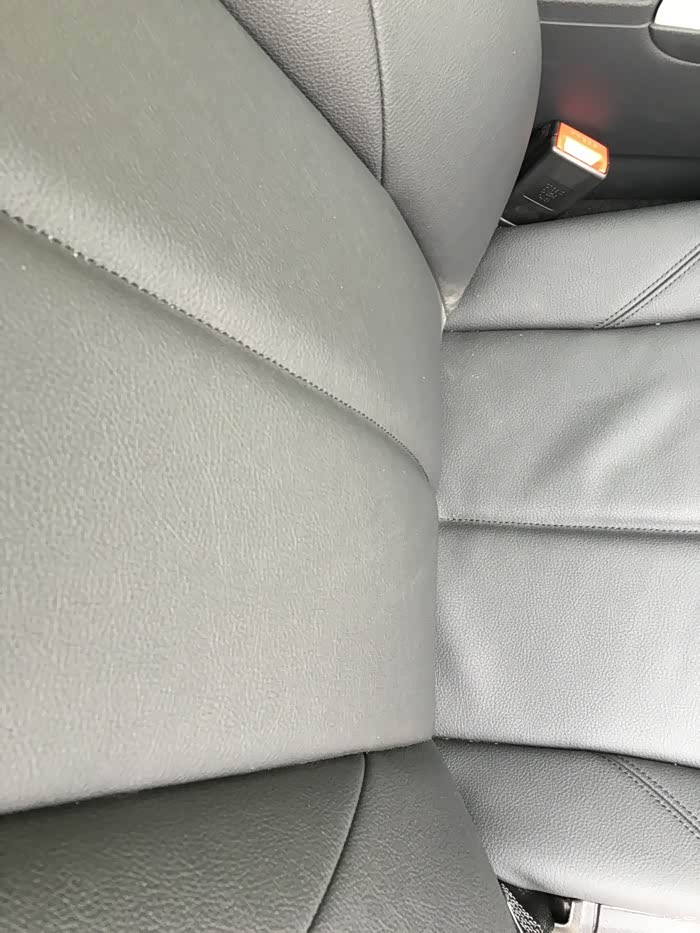

这是完成后的效果图

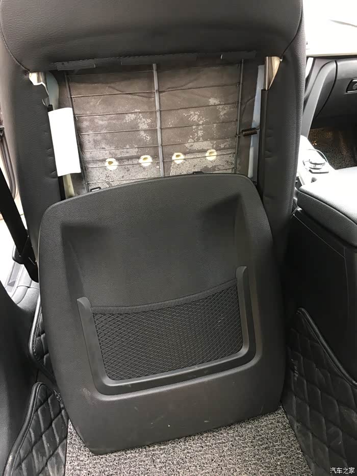

拆除座椅后板,比较简单。
拆除以后的座椅后板

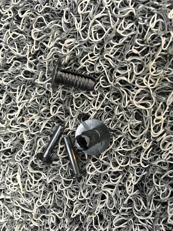

拆下来的卡扣

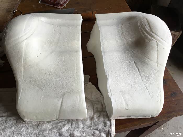

马云家买的座椅靠垫,一分为二,主驾驶和副驾驶各一个

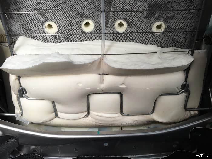

从下往上一点点塞进去
全塞进去就可以了。
元旦买的2016款320LI时尚型,一直觉得座椅坐的很别扭,腰部悬空开车久了很累,网上买了腰垫后感觉很麻烦,垫了之后明显感觉大腿支撑短了很多,也影响美观!
以前在论坛看过某位大神发的帖子,今天自己动手,10分钟完成,试坐一会完美解决
