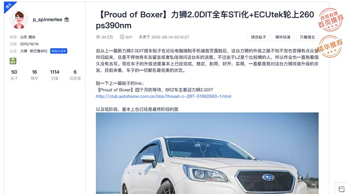

这篇帖子相信大家也很熟悉了。
力狮论坛那边也有产出,后期如果大家想看也可以产出内容来聊。

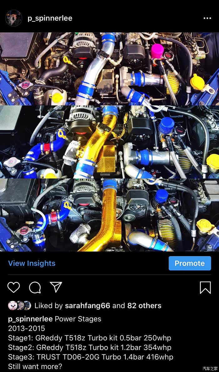

我自己作为一个从原厂玩到轮上300匹再到轮上425匹最后到轮上529匹的BRZ车主,本篇专栏将会从我自己用车玩车的经验出发,深入浅出的聊一聊上面的几个问题。

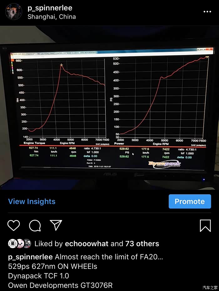

先放上最终阶段的马力图。TCF1.0=轮上输出,529匹/627牛米。
前几个阶段的马力图就懒得去翻了,感兴趣的可以去我之前的帖子里看。这里贴一个最终阶段的马力图就好。

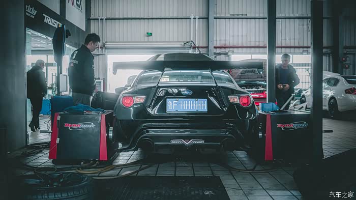

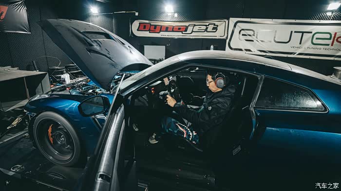

这里先科普一下看马力图的常识:市面常见的两种马力机,Dynojet(滚筒型)和Dynapack(半轴型)测量马力的原理是不同的。
Dynojet是车轮在滚筒上跑,测出的是直接的轮上马力,通常是比厂家标定的发动机马力要低10%~20%左右的(油品变量因素),比如原厂标定200匹的86/BRZ在国内的Dynojet上测出的马力是150匹,国外是180匹。经过换算后可以大致的判断出发动机输出的马力值。
Dynojet上的轮上800匹GT-R。
我上次去上海旅拍的VLOG里就有GT-R在Dynojet上拉马力的片段,有兴趣的朋友可以去我的B站里看看看看。
传送门:https://www.bilibili.com/video/av81287424/
而Dynapack则是通过将马力机连接到汽车的半轴上测量,得出的马力是我们所谓的“轴上马力”。
轴上马力的数值通常介于厂家标定发动机机头马力和实际作用到地面上的轮上马力之间。还是以86/BRZ为例,发动机的马力从曲轴输出到离合器,再到传动轴,差速器,最后到半轴,中间是有一定的传动损耗的。但是因为半轴后面还有HUB头,轮毂、轮胎等,这一部分的传动损耗则没有计算在内,所以轴上马力通常比轮上马力要大一些。
2017年初陪小黑去上海装涡轮,Dynapack拉出轮上300匹。
Dynapack测出的轴上马力显示为TCF 1.15,TCF可以看作是一个转换单位。马力机电脑计算后的轮上马力则为TCF 1.0,即我开头那张马力图显示的数据。可以理解为轴上马力和轮上马力的相对比值为1.15:1,而发动机机头马力则通常介于TCF1.2~1.25之间(驱动形式导致传动损失不同的变量因素)。
我用iPhone 11拍摄小黑的轮上300匹BRZ的视频传送门这里也放一下:https://www.bilibili.com/video/av77803908/

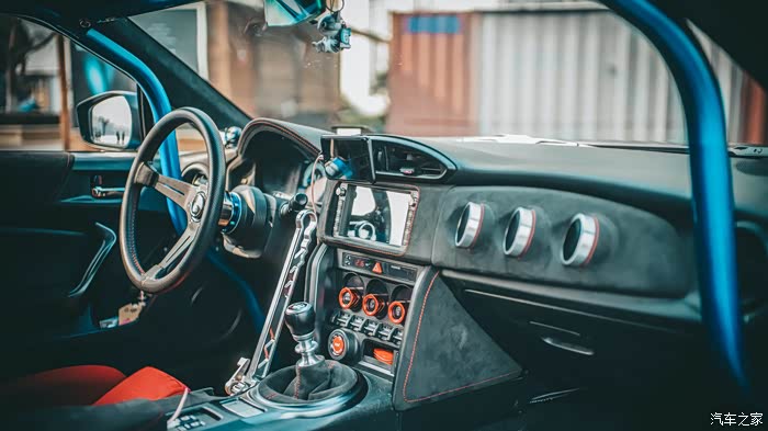

我BRZ战斗格爆表的内饰,然而在日常没有卵用。

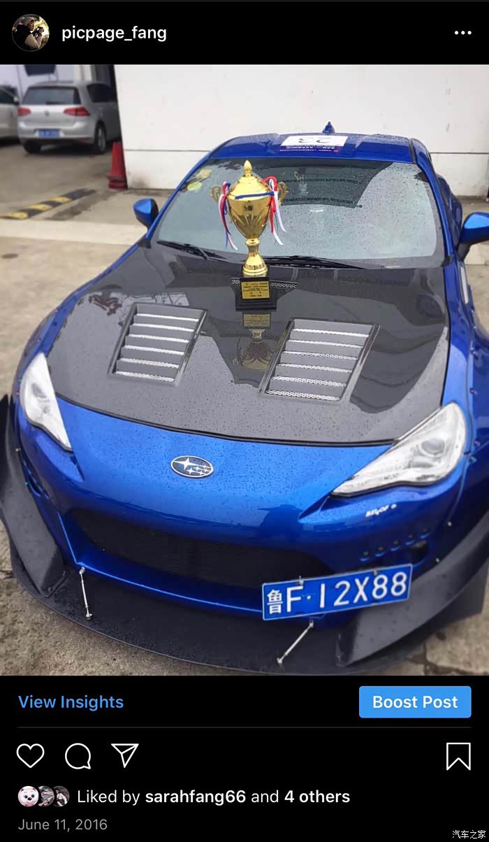

2016年天马论驾,成绩1分09秒,超跑组冠军。
2016年6月,天马论驾,我的BRZ登上了领奖台的最高点。
我明白,已经不需要再去证明什么了。
没装防滚架的车只能报名业余组,但业余组中的超跑组也均是500匹+的GT-R,911,M Power之流。
这个冠军,基本上是我玩车生涯的一个结点。从那之后,兴趣重心转移到了相比玩车已经便宜了不知道多少倍的摄影上。也才有了后来Instagram上的p_spinnerlee,B站上的李放放。

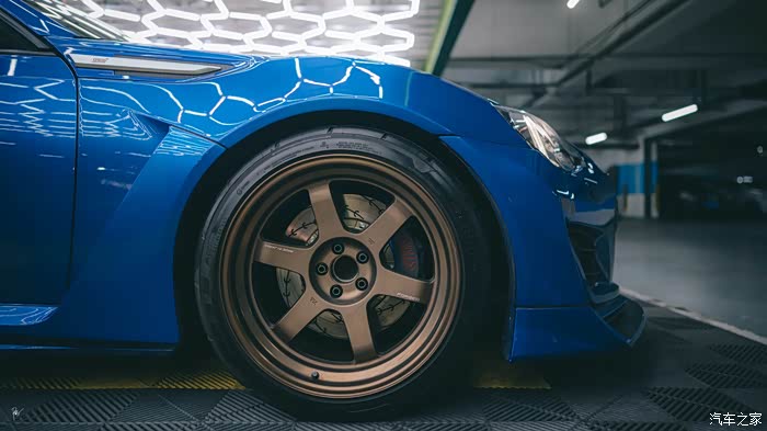

再者,改装圈里的老话讲“跑得快,首先要停得住”,一套完善的行走件是增压之前必不可少的。
尤其是刹车,这是从最根本上保证驾驶安全的玩意儿。
刹车和轮毂回头可能会单开一篇专栏或者视频来讲,学问太多,坑也太多。不提那些卖刹车罩子、几百块假轮毂的无良商家,不同的刹车之间也有区别。包括是不是活塞越多刹车越大就越好、哪些刹车脚感线性哪些脚感撞、锻造和铸造的轮毂的优劣势等等。
这里先简单说一个我自己选购行走件的原则:在适当的范围内“一分价钱一分货”。
适当的范围指的是,比如这套刹车是专门针对86/BRZ的套件,那肯定贵的比便宜的好。但是如果你硬要把更贵的GT-R用的刹车套件装在你的86/BRZ上,那就是另一种情况了。
总之,宁可你不改动力,也要给自己的车配一套好的行走件,是一种正确的改装理念。正所谓行走件是改装里的“扎马步”,这些说法都是有理有据的。

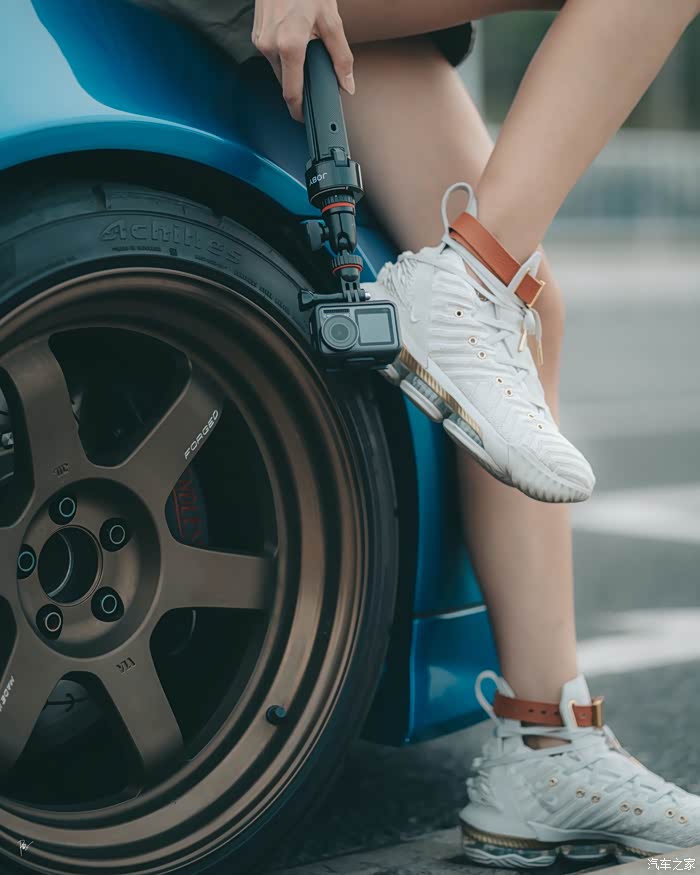

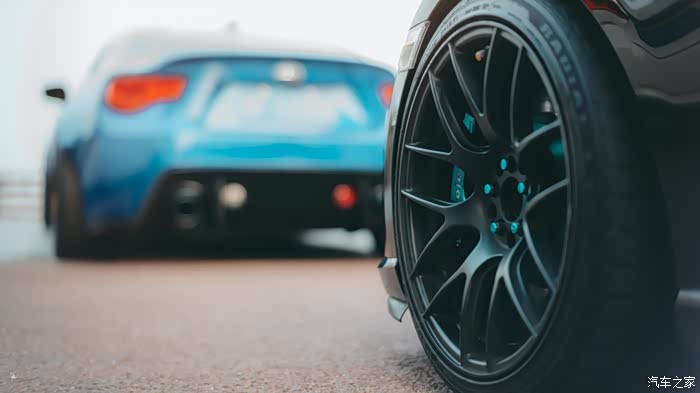

ENDLESS MONO x RAYS TE37V,现阶段车上最爱的两件补品。

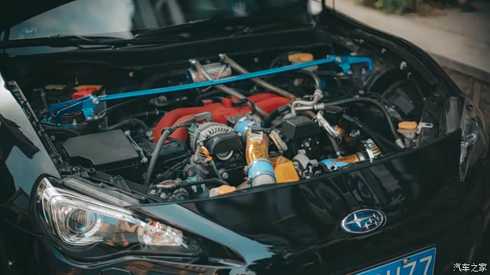

接着讲后期用车。

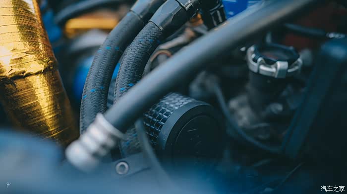

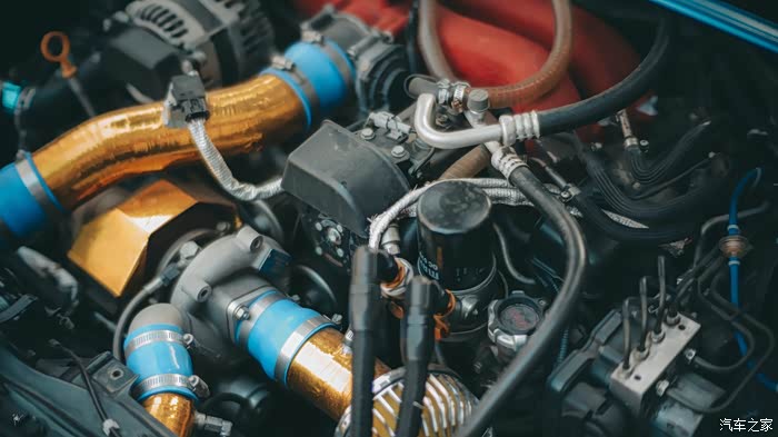

增压后的86/BRZ必然伴随的是温度的上升。
无论是机油温度还是冷却液温度(水温),这都是一个很物理化的变量。原厂动力小,进气量/进气温度相对原厂的散热能力比较可控,温度必然是相当稳定的。这也是为什么跑耐力赛绝大多数的86/BRZ都是NA设定。但增压后,随着单位时间内进气数量/进气温度的几何型增长,油温/水温是一定会升高的。
应对措施是,增压的同时加装机油冷却器和替换加大水箱。后期用车时尽量加装油温、水温表来检测车辆数据。温度过高的时候不要激烈驾驶就好了。

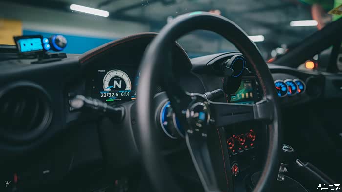

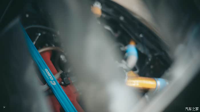

MoTeC液晶仪表+副驾DEFI三联表,疯狂检测一切数据,非常安心。
还有一点就是勤保养,每次保养间隔一定不要超过5000km。
没了。
对,就这样,该怎么开就怎么开就行了。我身边的车友,胖刘,小黑,Evan他们,基本都是听了我的建议之后把动力保持在轮上300匹上下的区间内,稳得一比,又好开又省心,从来没出过任何小毛病。
是的,86/BRZ的这套硬件,比你想象的要更稳定。
没了。

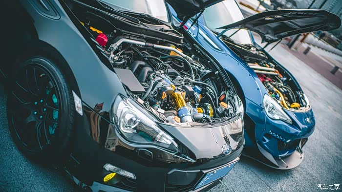

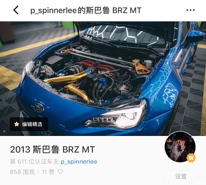

每次打开机舱都会驻足欣赏很久。

小黑BRZ的GReddy T518z涡轮套件,目前个人开过最舒服、最稳定的Setup。

早些年我BRZ的一些涡轮配置,T518z陪伴我度过了轮上250匹到轮上350匹的这个阶段。
GReddy T518z是我BRZ上的第一颗涡轮。当时调的比较保守,在轮上250匹左右,已经给了我脱胎换骨的感觉。后来我身边的每一位吃完我安利后装了T518z的车主,也都会像我一样去安利别人。而更魔性的是,好几位当年没吃我的安利,装了别的国产品牌涡轮的车主,也都在前几年纷纷拆卖了自己车上的涡轮,投入了T518z的怀抱。
上市7年,官方数据0.5bar以内特调,全球无爆缸记录。这就是我吹爆GReddy T518z的原因。
小黑的BRZ,被T518z填满的机舱。
