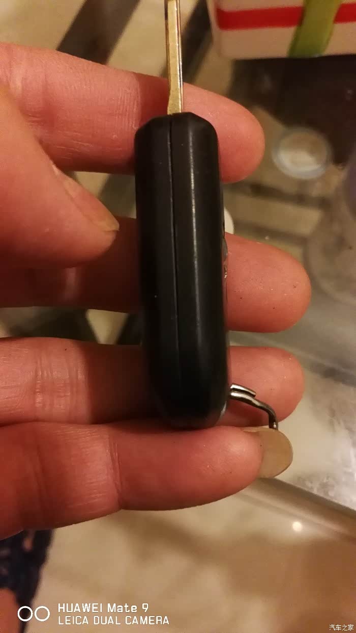

09款悦翔,前两天用这把直的遥控钥匙车子没反应,要近处按才有反应,推测可能遥控钥匙没电了,网上买的2032电池,便宜,两块不到一颗,自己换

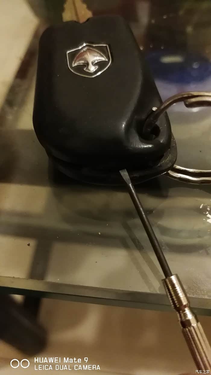

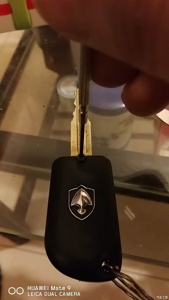

拆开这棵螺丝
用尖锐的东西翘这里

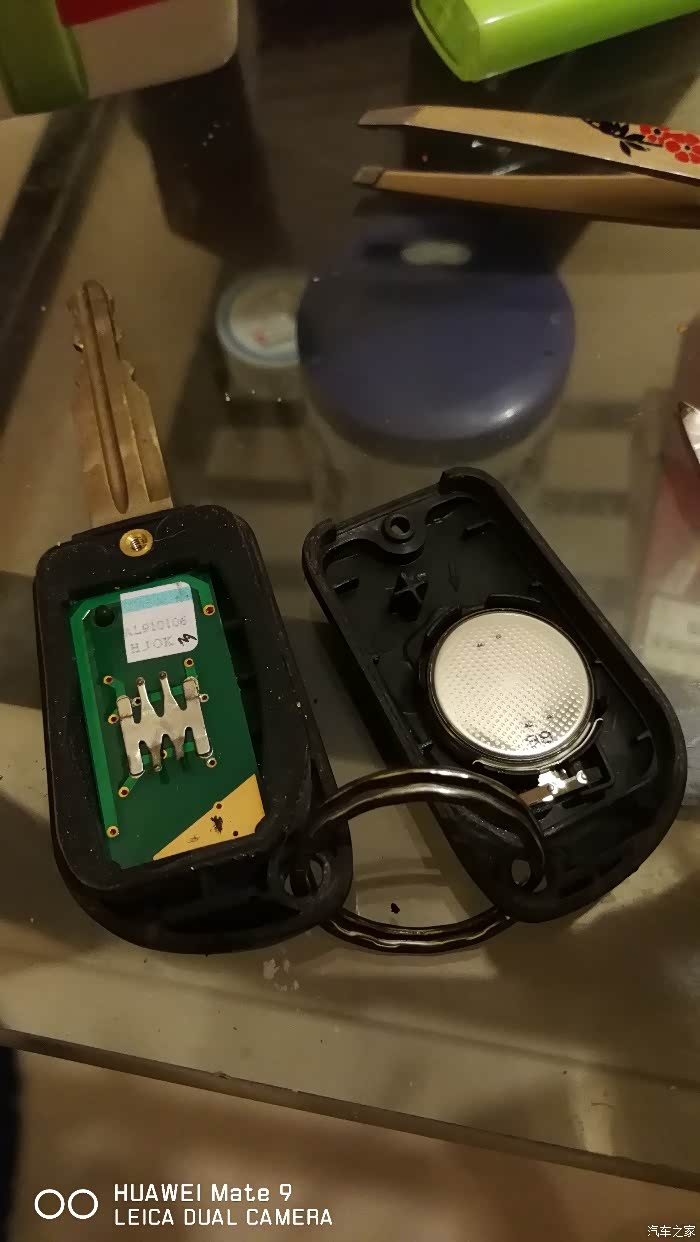

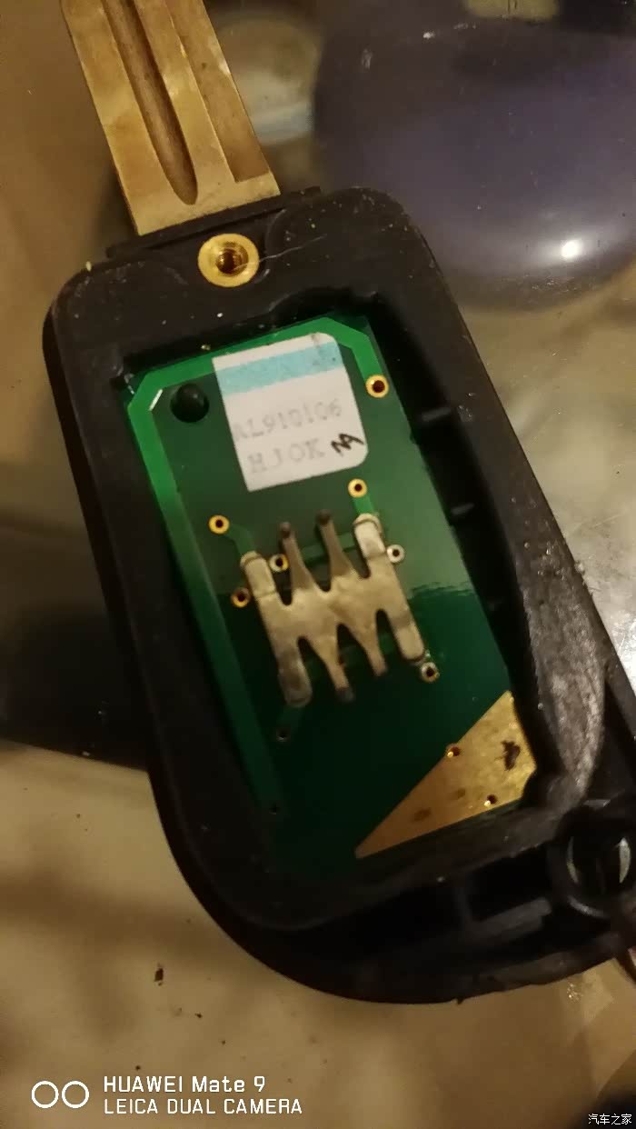

打开后的样子
用小平口螺丝刀从这里翘起

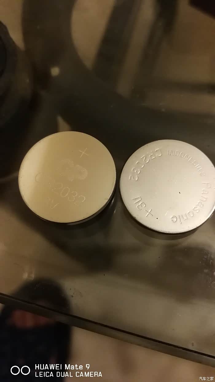

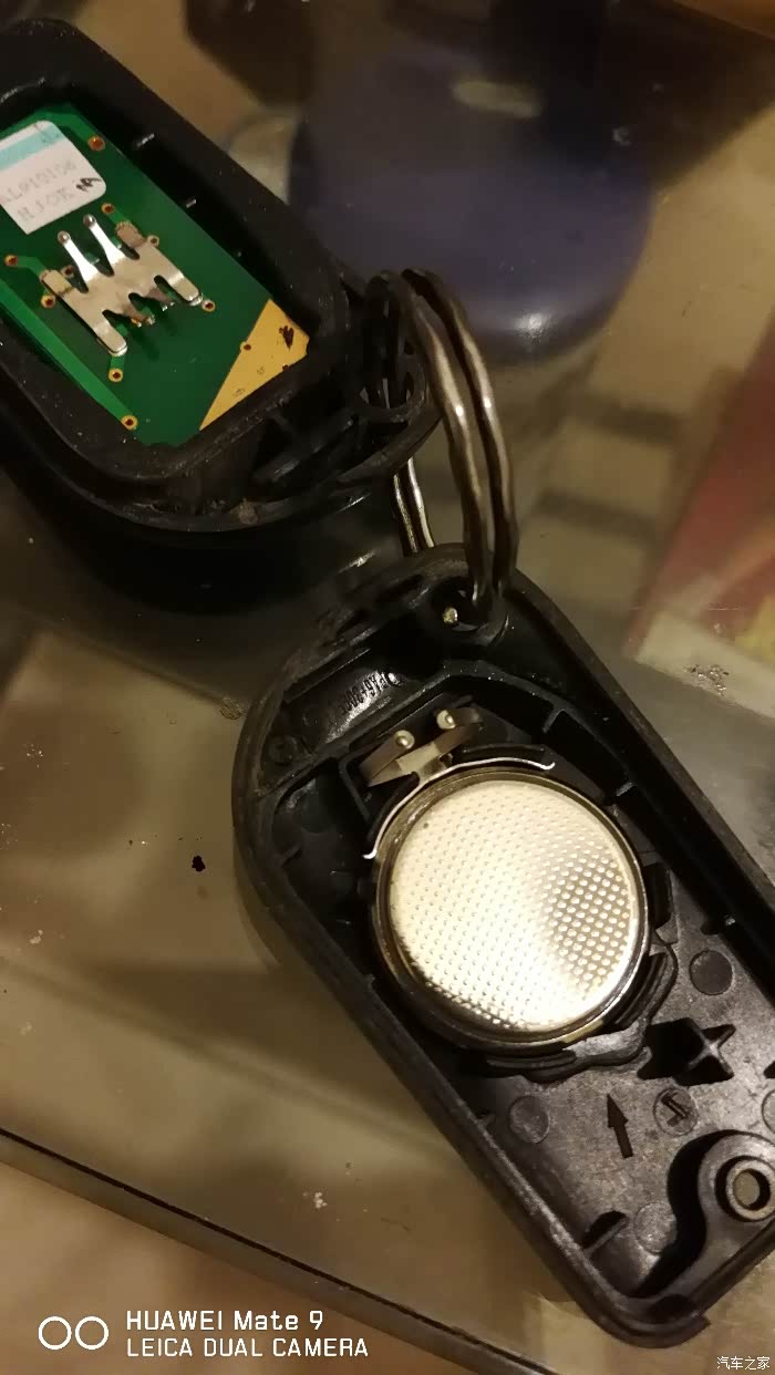

网上买的电池
左边新的,右边旧的

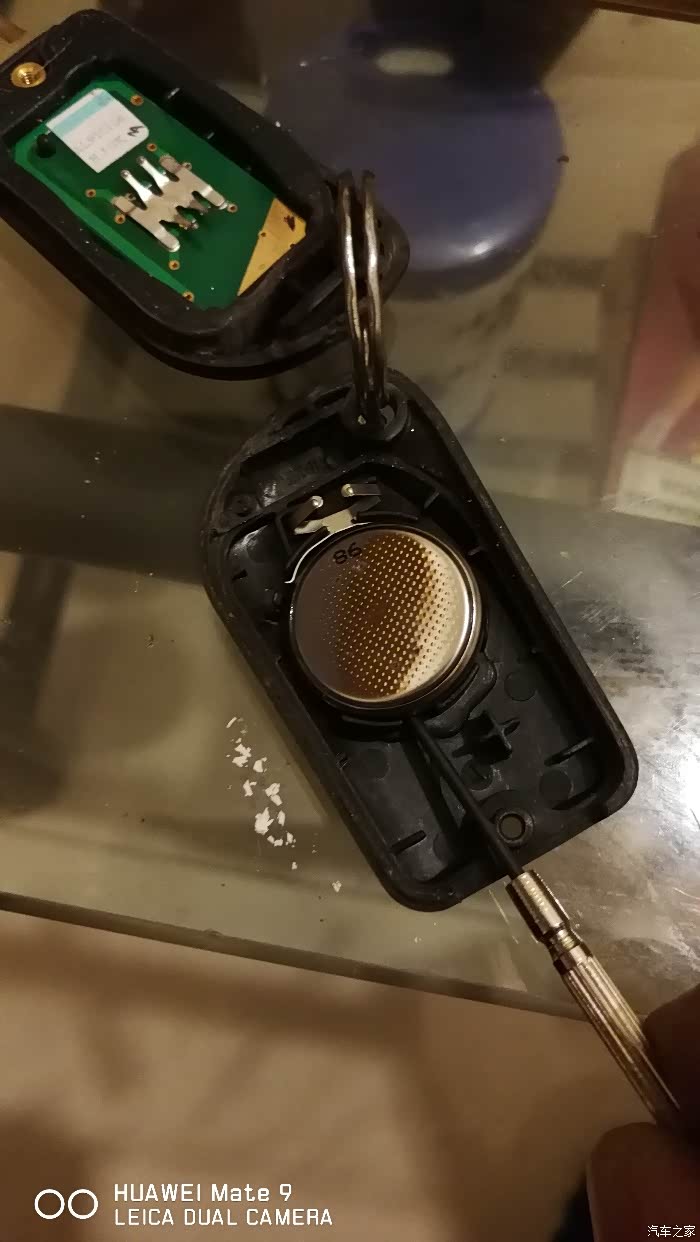

把这里触角稍微往上搬一点,让他接触好一点
换上新电池
合拢盖子

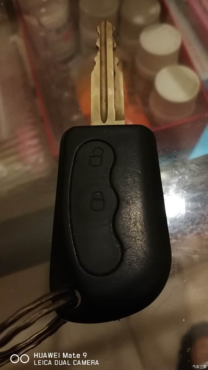

上好螺丝
OK,搞定

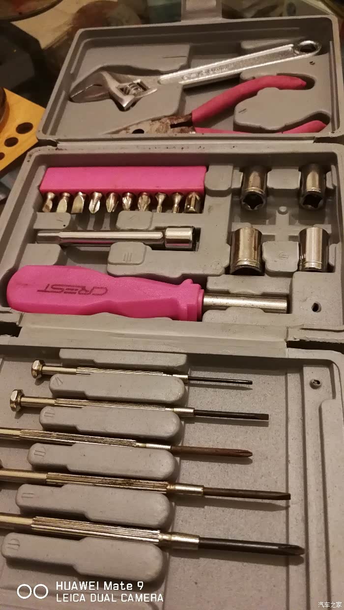

我的小工具箱
