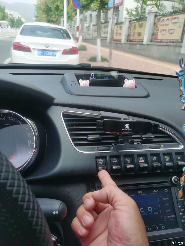

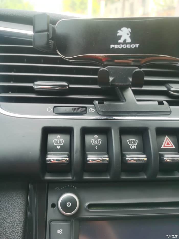

第一步就是根据大神们发的,自己改了飞机按键,结果没人告诉我线束怎么改,各种拆了研究线路板,最后自己接线搞定了,左面三个按键没啥用。。。于是爱折腾的心又复苏了一下,买了个抬头显示

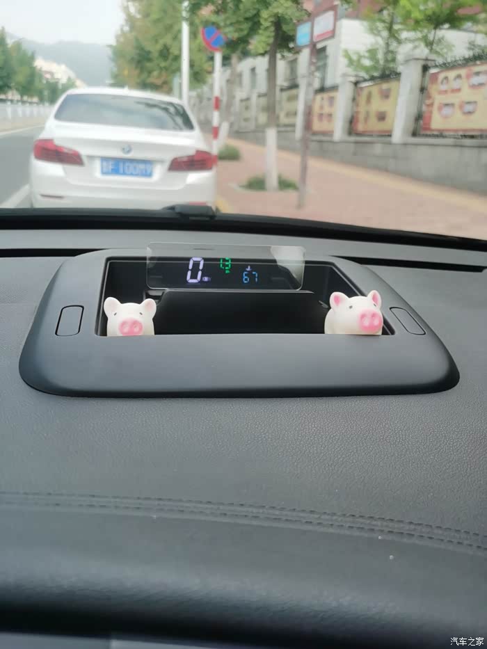

抬头显示本来想装原厂的,结果一看要改中控台,于是启动淘宝。。。。买了个接obd的抬显,我的目的就是抬显显示越简洁越好,不喜欢花里胡哨的,选来选去选了这个

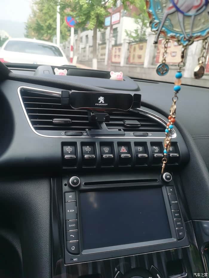

你的兄弟正在凝视着你。。。开启效果
太阳照着也很清楚,带启动自动抬头,熄火关屏的

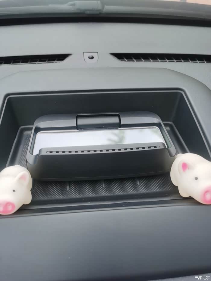

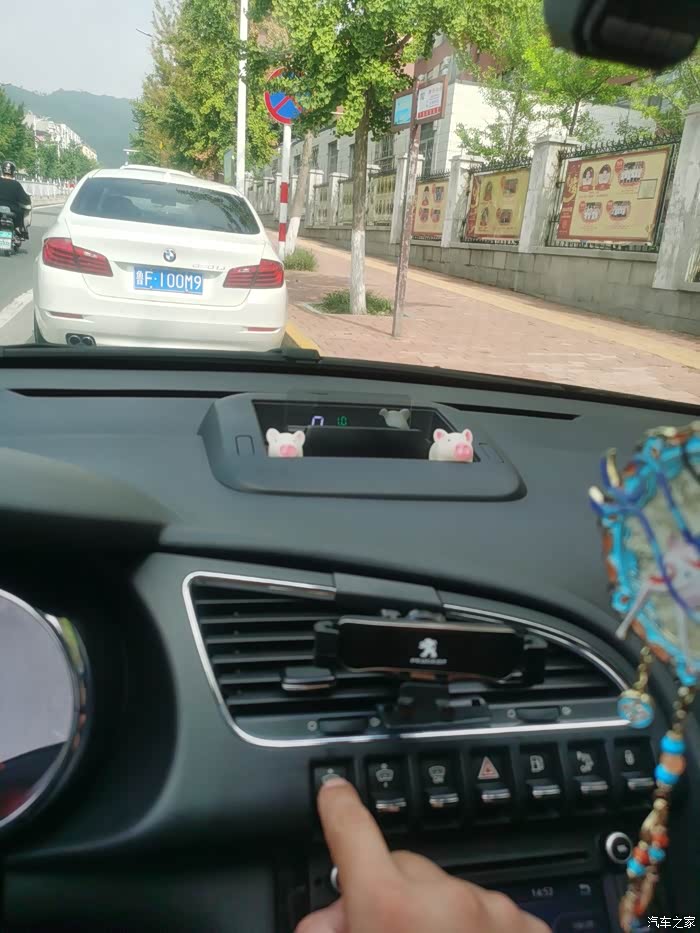

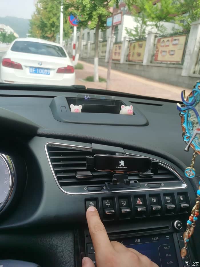

这个是调整屏幕上下翻板,让你看的位置正中的左右旋钮,可这个每次要调整我的大粗指头伸进去太麻烦,于是想到了那三头无用的飞机按键们
这哥仨,就想着能不能把第一个按键改成可以控制抬显上下翻板的按键,于是拆了抬显,量电阻,外接线三根控制线,分别是上下和信号。。。拆了飞机按键的控制板,最左面的量出来上下和中间控制线,外接三根线,两面接线焊接,布胶带缠好,用航空插头链接,测试一切正常,装机!不会发视频,完全自己一人搞得,没拍照。

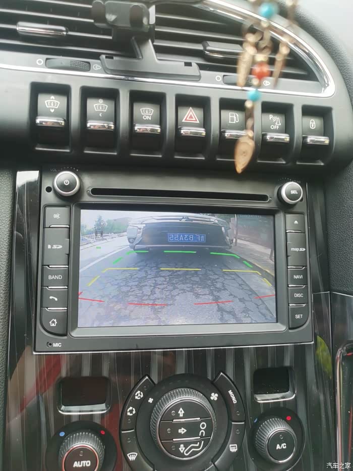

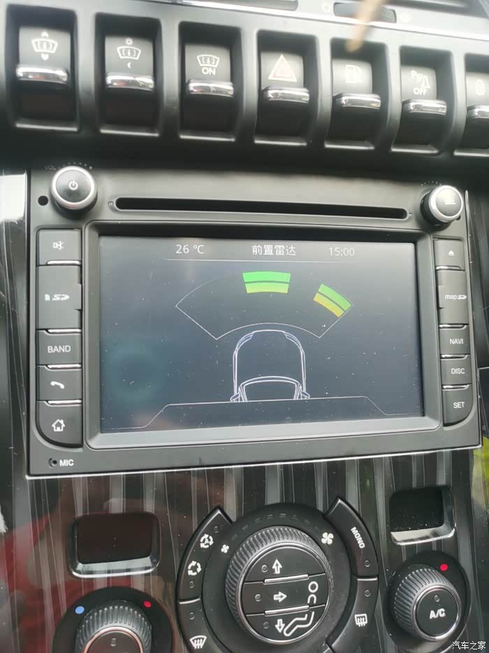

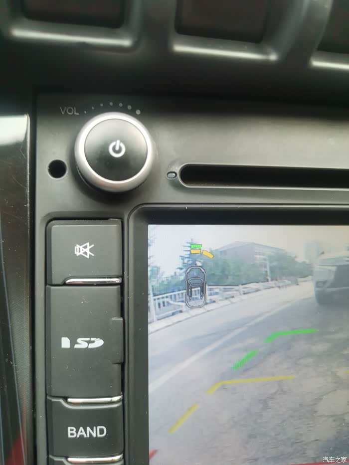

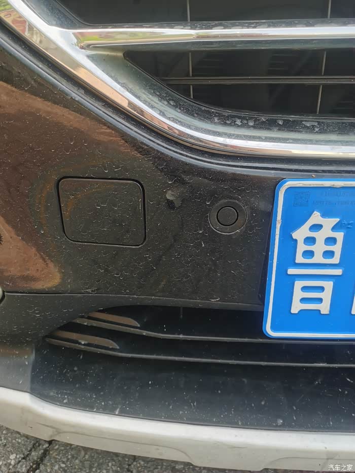

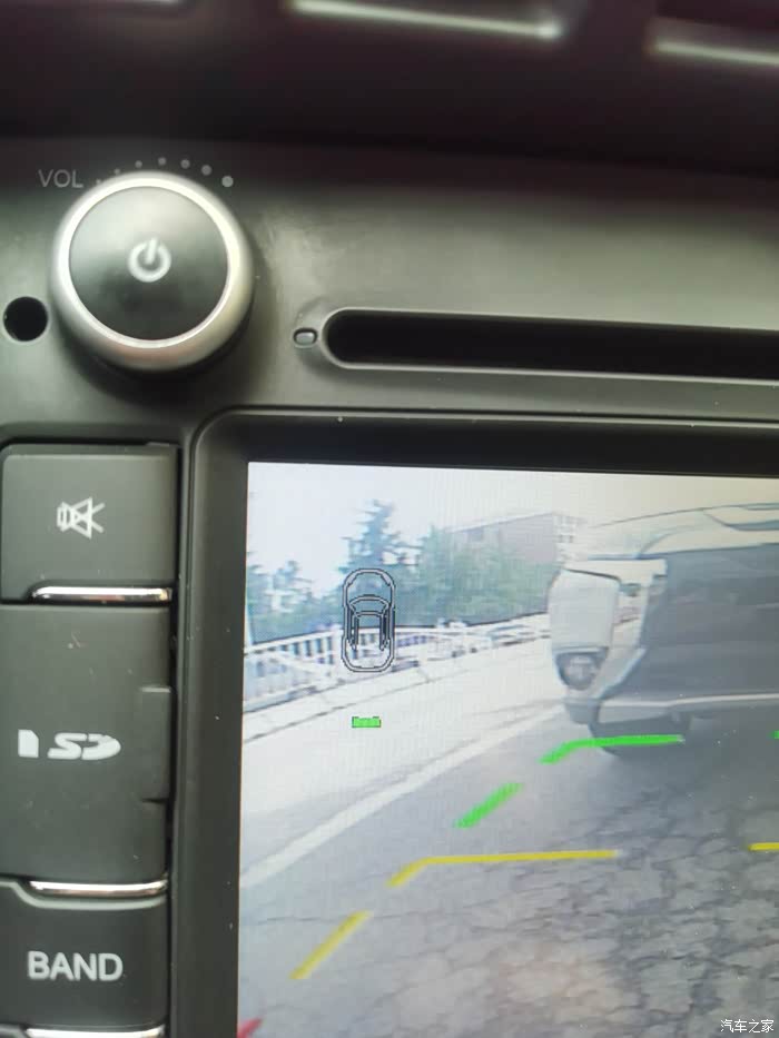

一个多小时搞定,成果还是相当满意的。下一步是买了拆车的前雷达线速和雷达模块,网上太贵了,一套要1000多,按照正常的逻辑和理论知识的前提下,我这个车机原车德赛西威的应该支持前雷达,搞他!
这是搞完的效果,因为需要自己打孔安装雷达,接线,这两步最麻烦,还好,成果也是很满意!
因为都是自己一个人干活,好多接线拆装照片没拍,见谅
