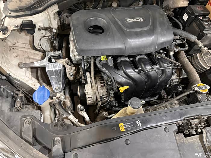

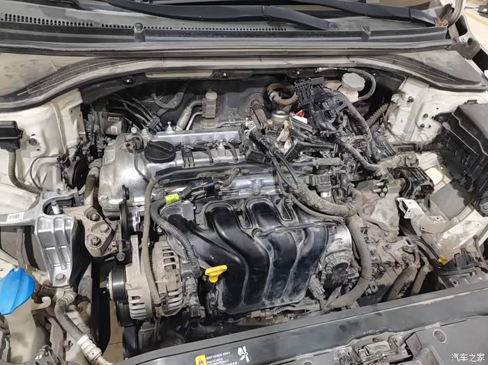

现代领动1.6烧机油维修
目前13w公里,按时保养,5000公里烧2L,直接落发动机

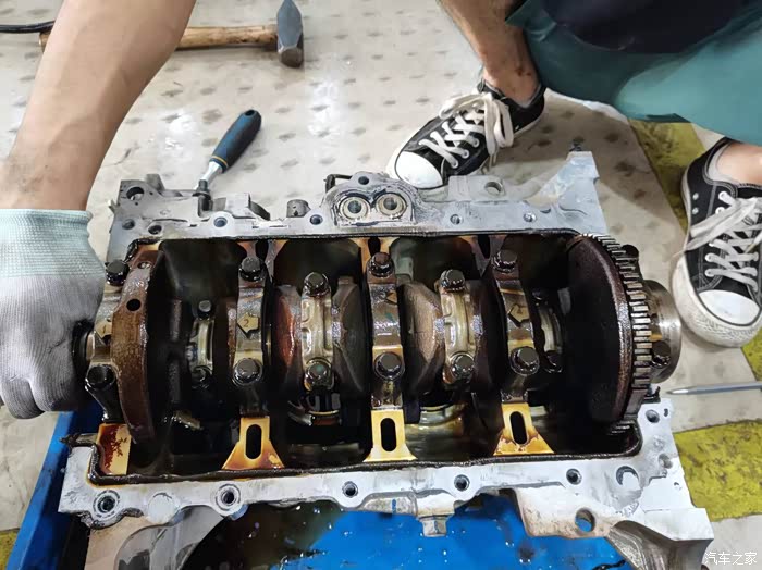

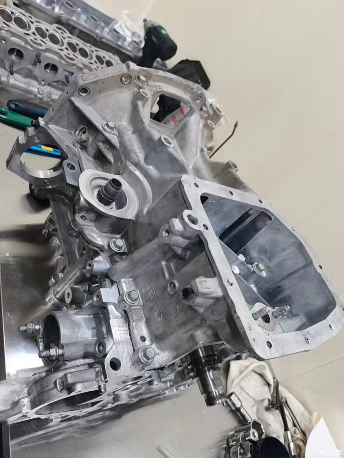

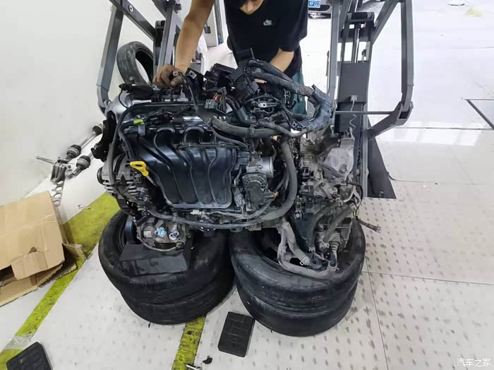

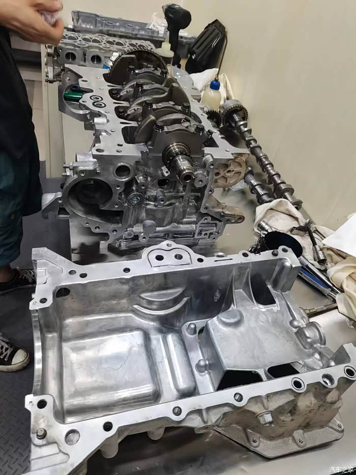

发动机下来了,准备分解
内部保养的很好,就是蓝壳定期保养,只要不是假货一般是没问题的
节气门很脏

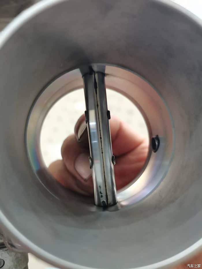

缸内直喷没法避免,喷油嘴也很脏积碳快堵死了

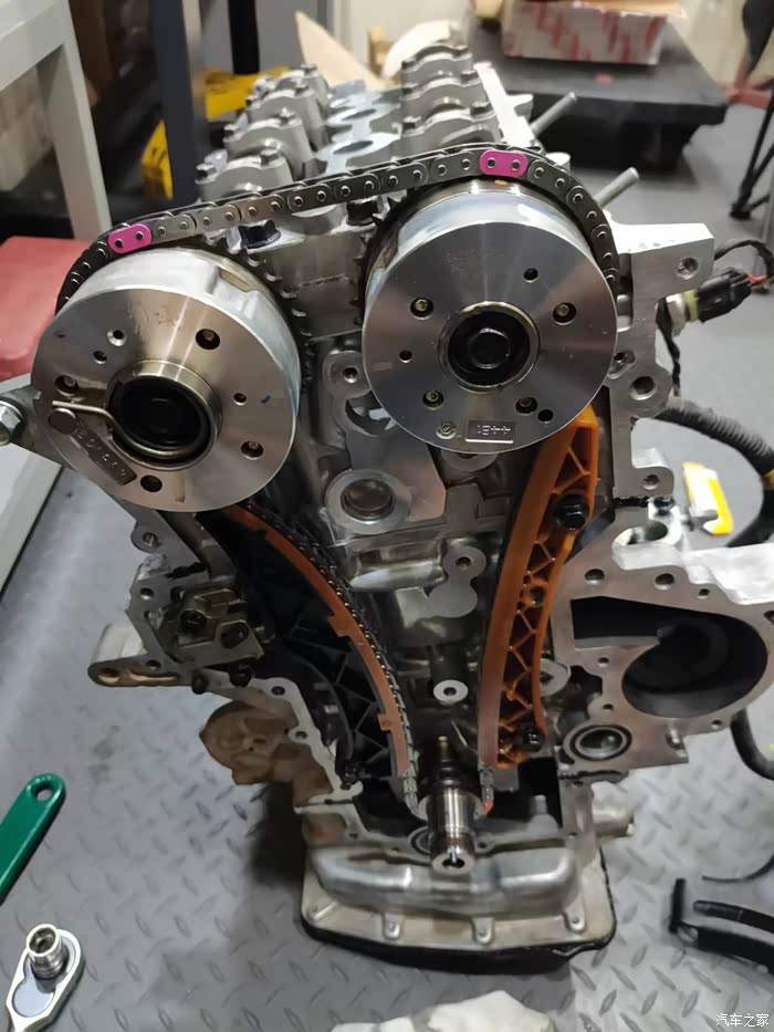

正时链条13w有一点拉长,顺便一起换掉

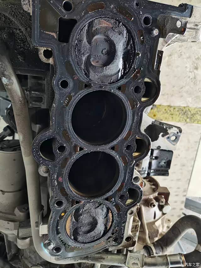

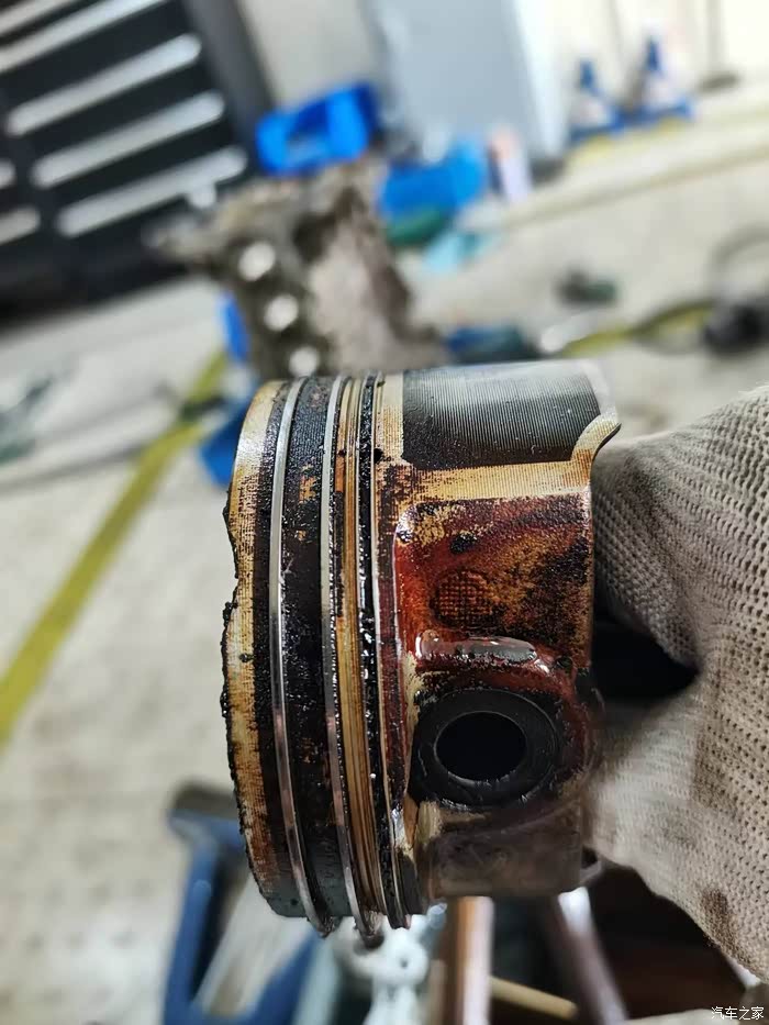

活塞上面积碳很多,缸内直喷都这样
活塞环被积碳卡死,是烧机油的元凶

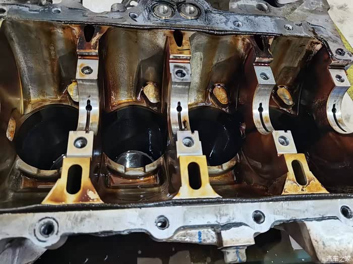

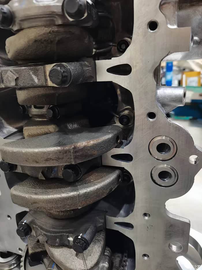

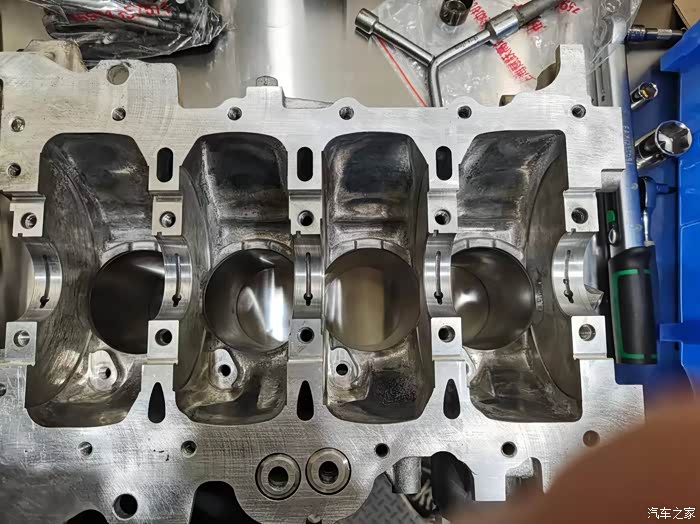

还有一个问题就是缸内没有机油喷嘴
可以看到有预留台阶,但是没有油嘴

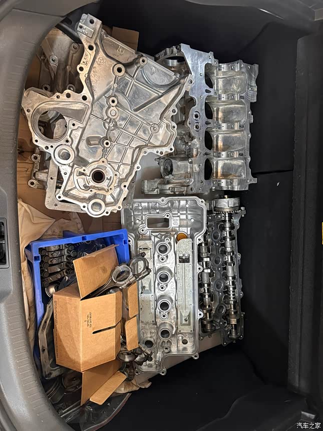

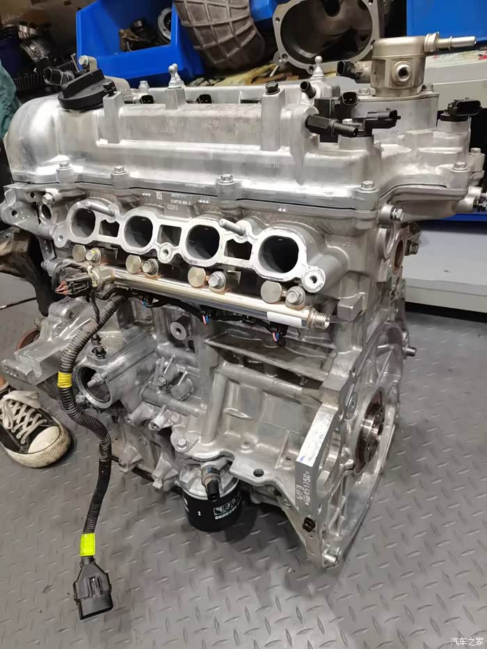

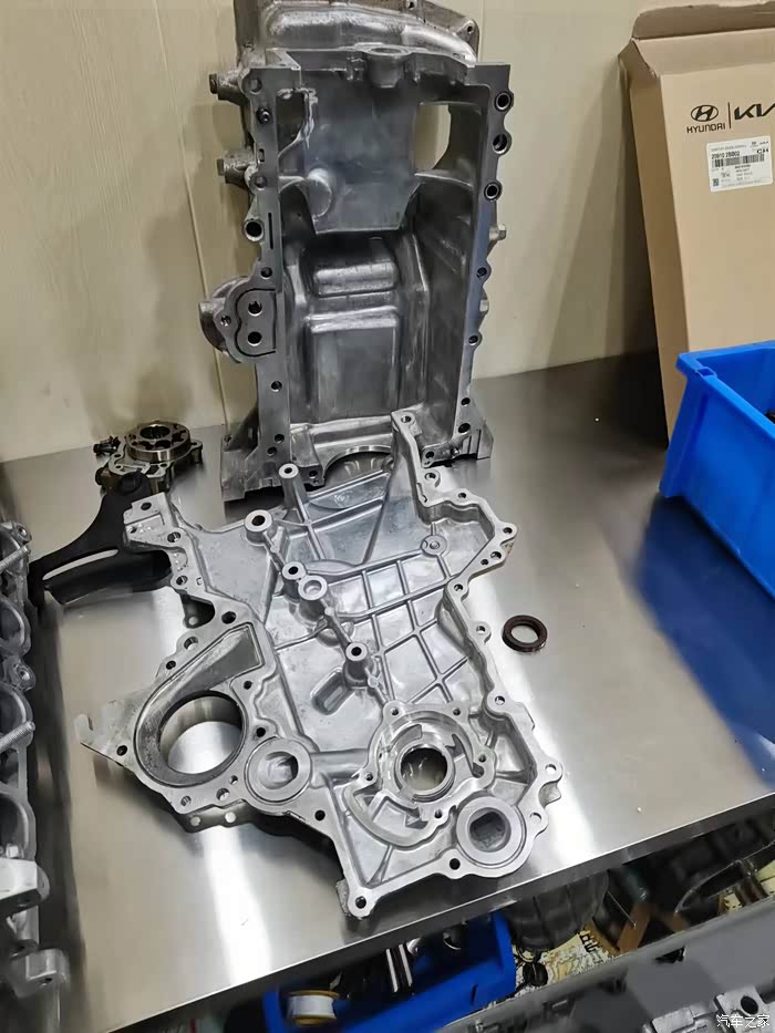

超声波全部清洗干净准备组织

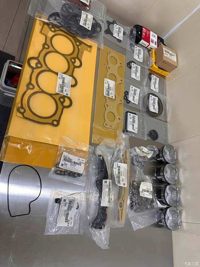

各种油封和密封垫,活塞选用了加大0.5的这样不用下套,还能增强一点动力

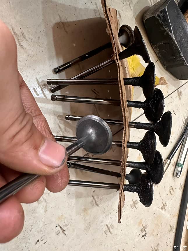

缸内直喷的,气门背面都是积碳,清理干净,重新研磨
节气门积碳清洗干净

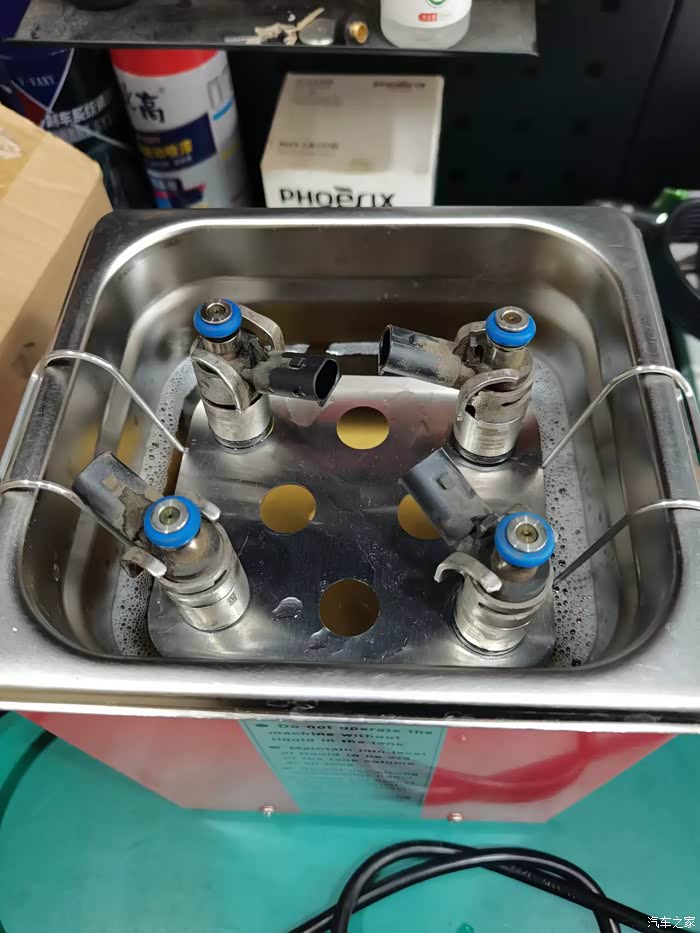

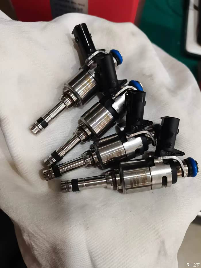

喷嘴油嘴用超声波清洗
洗完效果跟新的一样
嘎嘎新

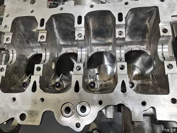

可以看到全部,打了四个孔用来安装喷嘴嘴
油嘴安装完毕,转速高时会喷机油润滑缸壁,避免拉缸

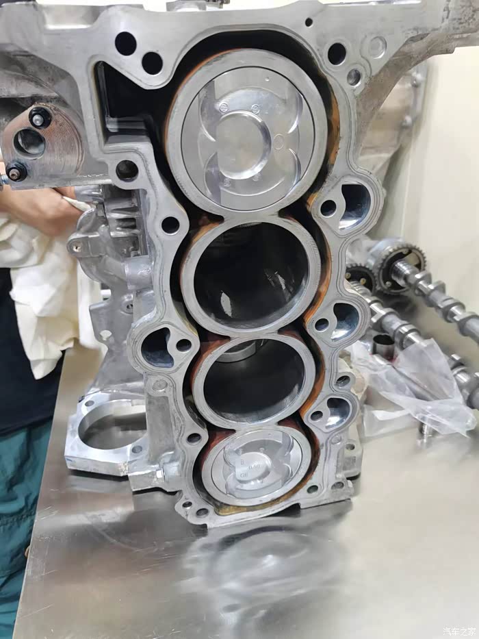

活塞装入
需要观察一下喷油嘴位置,避免碰到活塞

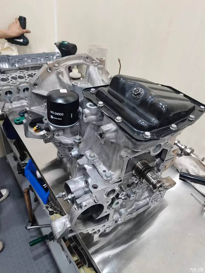

安装大油底壳
中缸部分安装完成

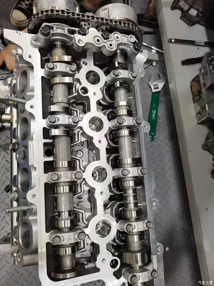

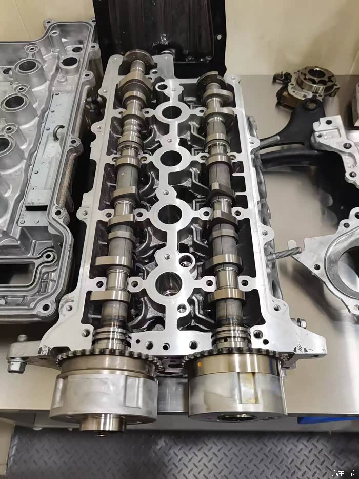

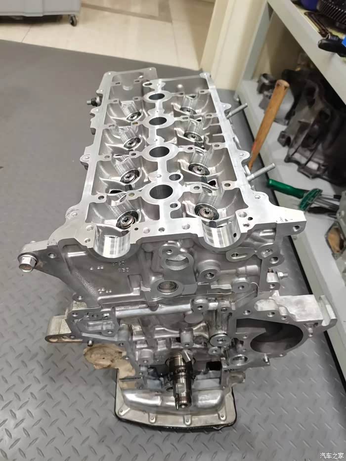

安装缸盖

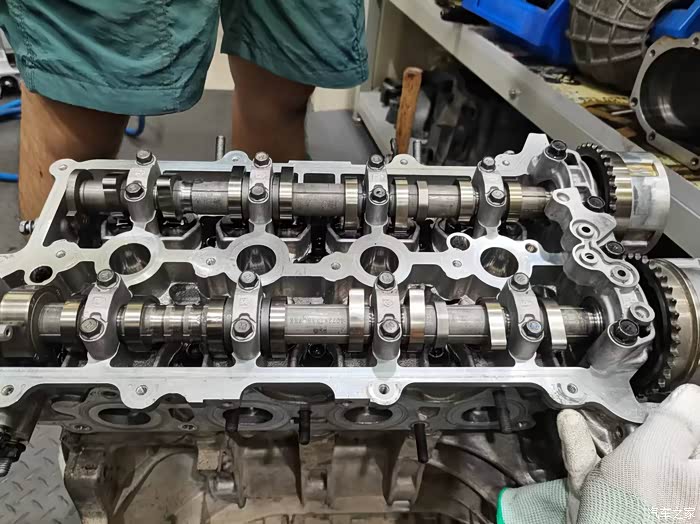

凸轮轴安装完毕
新的正时链条
