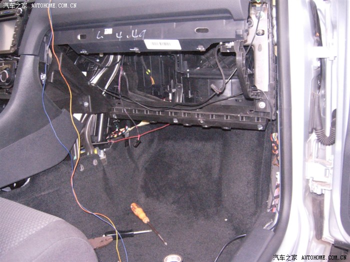

1.拆除副驾驶的储物箱。进发动机ABS的线要从储物箱下面进。师傅费了好大的劲才拆好,不知是不是高尔夫的安装质量好呢。
先来张副驾驶的红线走位示意图

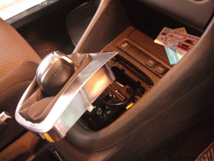

5、拆变速箱面板和点烟器面板。

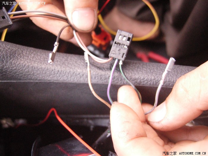

6、按照说明接线:接线方法:将ESP开关棕色、灰色,黑绿线插针挑出来,插入颜色对应位置的黑色插头里棕色对棕色,灰色对灰色,绿色对黑绿色线(注意线序不能错)再将线束上棕色对棕色,灰色对灰色,绿色对黑绿色线的插针插回到原来ESP开关的针脚里。

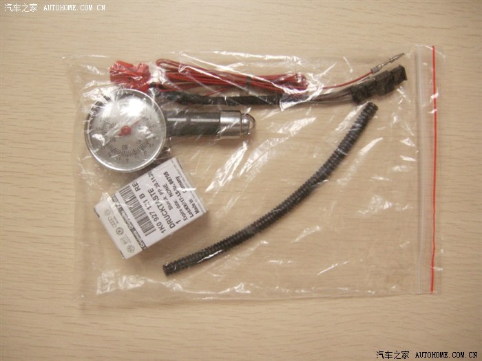

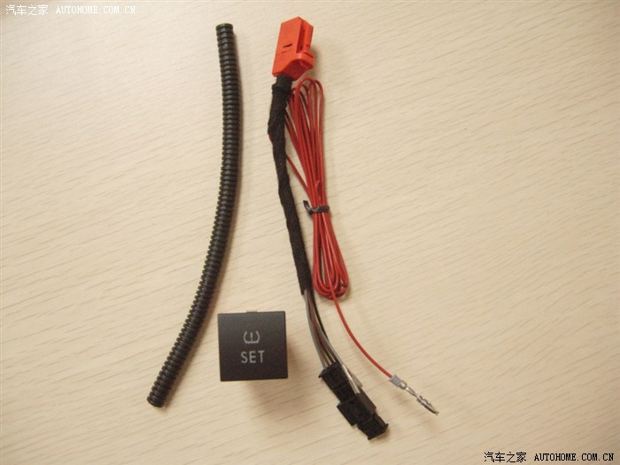

上个星期去淘宝把材料买了,一个开关和几根线。
气压计是送的。
真正有用的是开关和线。
就是这位师傅现在这个位置。

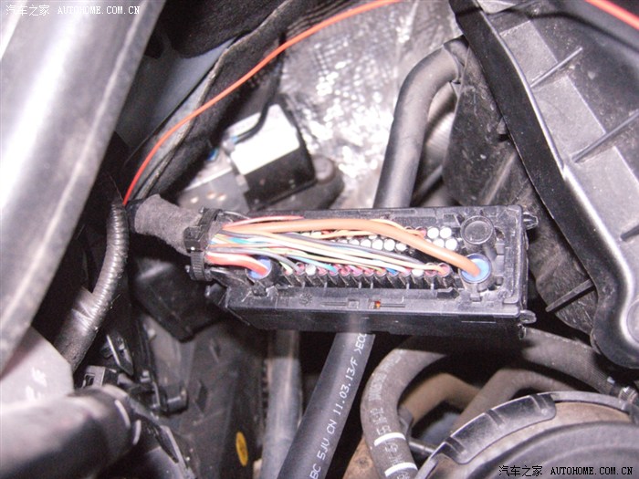

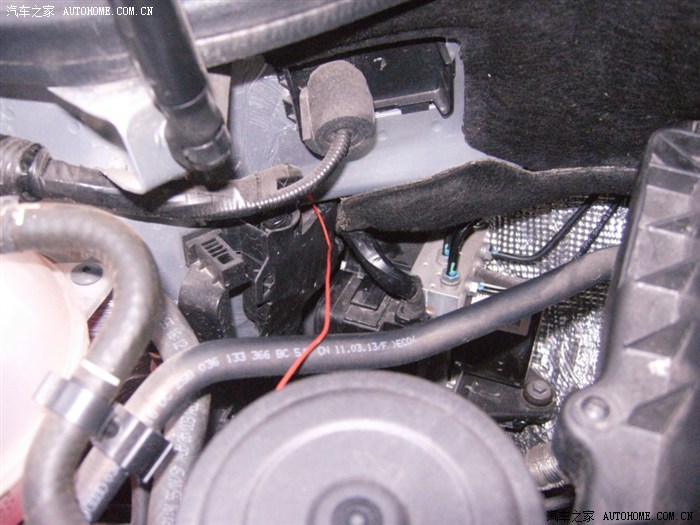

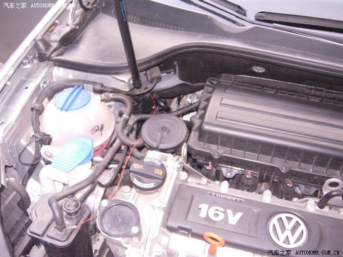

2、穿线到发动机舱。师傅是用铁线费了不少功夫才引过来的。红色哪条就是。
给张近照。红色的接到ABS的线,看到没有。
3、按照说明,11款速腾和高尔夫6红线插35号脚。

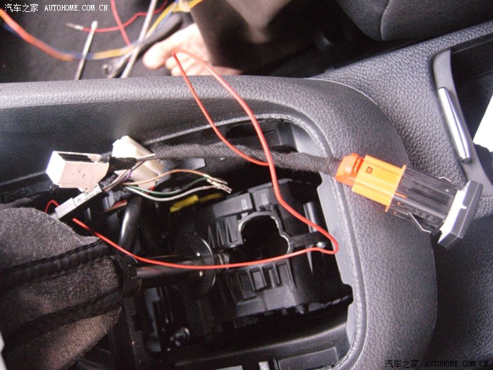

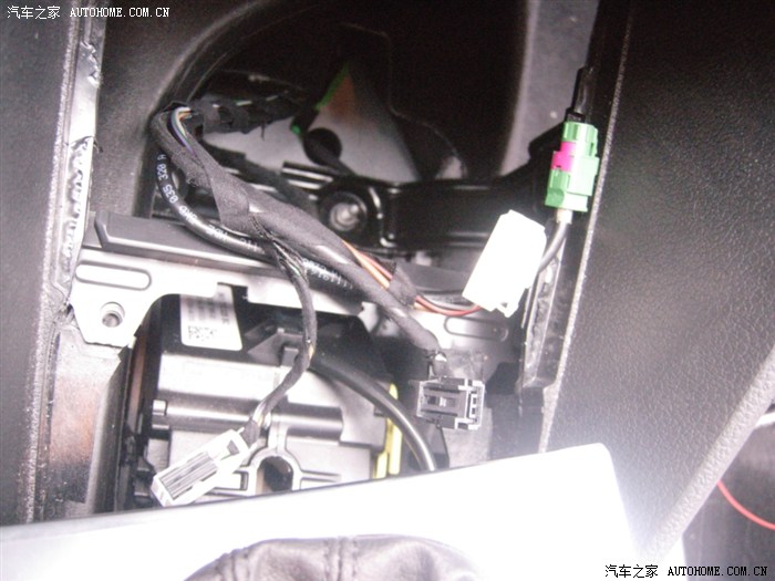

4、接线到变速箱前面的开关面板。
4、接线到变速箱前面的开关面板。
先来张副驾驶的红线走位示意图

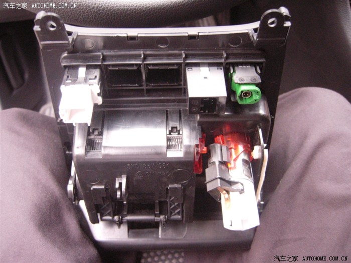

5、拆变速箱面板和点烟器面板。

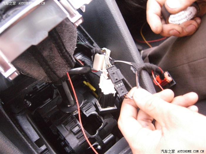

给张师傅的辛苦照
7、接线完成。按照说明,开始电脑匹配:进入03 ABS控制单元--07重新编码--在原来编码基础上减去:0016384 例如:0021121-0016384=004737——————执行。
