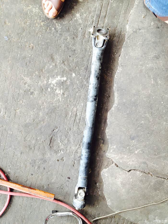

到了本地一间相熟的汽修店,和老板说了情况后老板叫我开车带他试了车,找到了问题,就是它!
传动轴变形,转速到特定区间就会有共振,我的就是这样,80时速后就没有了

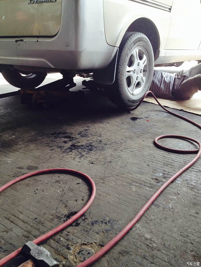

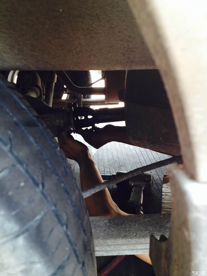

师傅在拆

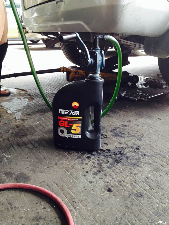

顺便把后桥油和换档油也换了,
只有这个牌子,没得选择

转动轴很快就换好,回来的时候试下车,已经完美解决了共振的问题,现在已经没有烦人的嗡嗡声了,费用方面给大家参考一下,转动轴原厂的部件170,人工30,换油是130,3.5kg的
