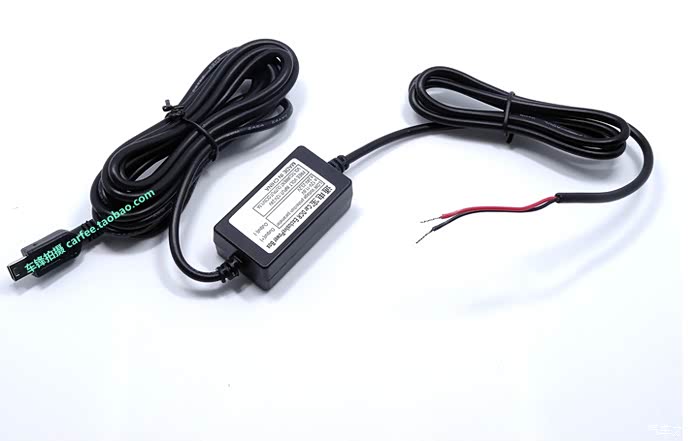

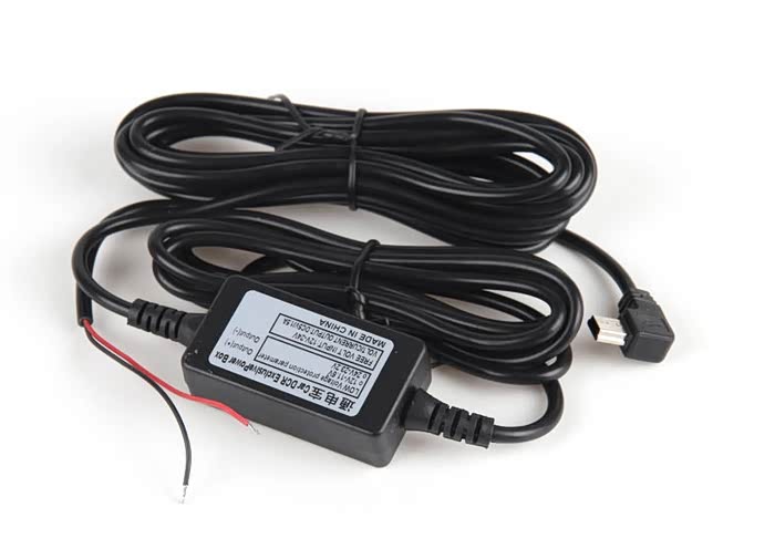

又买了这个16块(下文中的变压器就是他)。这个是把车上的12V转成记录仪用的5V的。因为不能直接接到车上,电压不一样后果大家懂的。
另外提一点,家里有电烙铁的(或能借到也行
)可以把插点烟器上

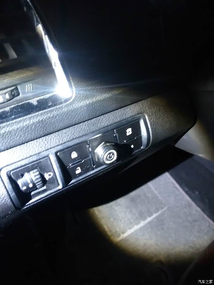

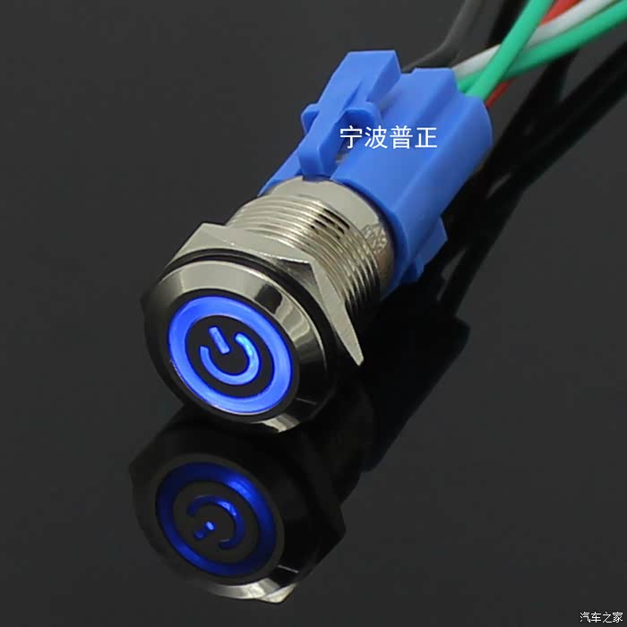

又买了这个,开关和开关座,什么?不知道用在那,那你接着看
对,你看的不错,就是这里。
还没看出来,你再往下看
还没看出来,你再往下看
看到了吧,装好就这样。怎么装后面我会详述。
不过你如果对自己的动手能力没信心,也可以不装,不装的话后面关于开关的部分你可以略过。接线时我会把不装开关的接法也说一下。
注意开关最大买16MM的,再大就装不进去了,那个板子钻通后面也就16MM宽。
没装之前,开关和开关座

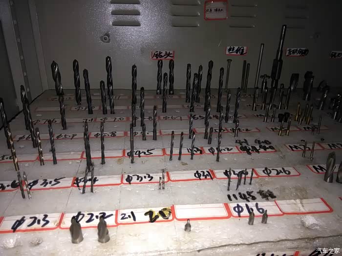

由于我动手能力自认为不错,我就没买开孔器。用16的钻头磨了一个。

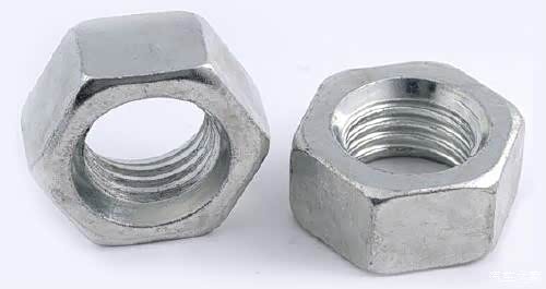

另外再备一个M6镙母(6MM镙帽),我就是刚开始没准备,最后上修电动车那里给人家老板娘要了一个。

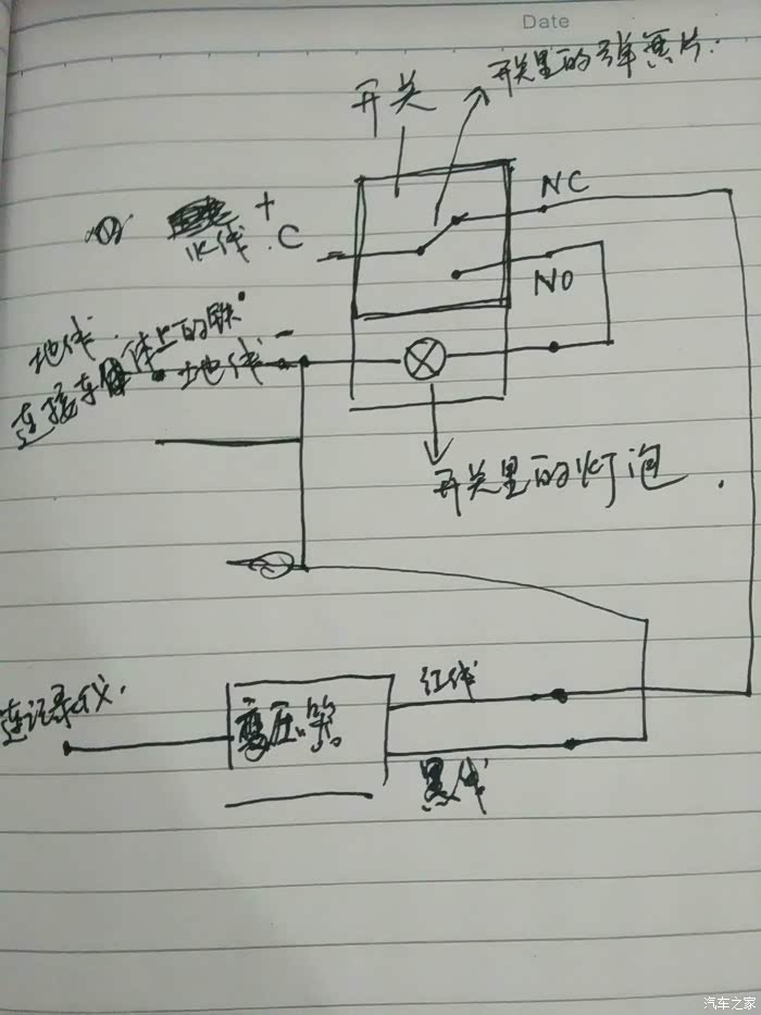

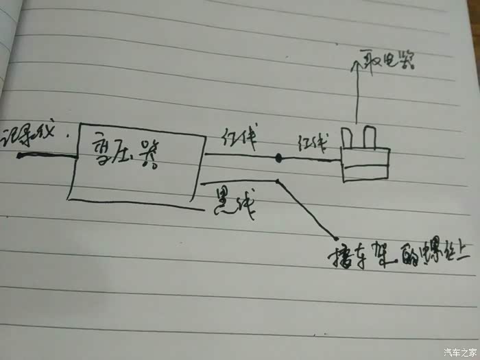

先来看看原理哈。

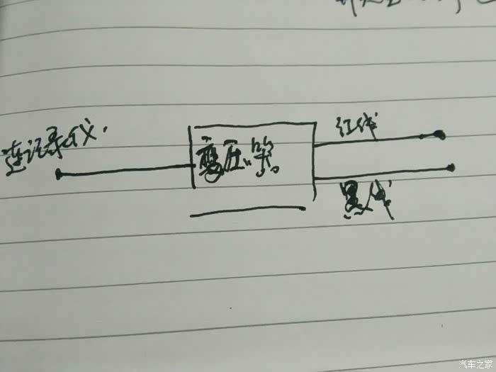

可以这么理解,变压器有一红一黑两根线,红的是火线,就是要接入保险丝的那根,若你不接开关,直接跟上面装好的保险丝取电器上的红线接在一起就行了。若接开关把开关串在中间就行了。
黑的那根是地线,汽车的地线就是车架。也就是说只要用线把这根黑线跟车架上的铁连起来就行了(也就是传说中的搭铁)

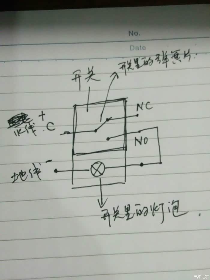

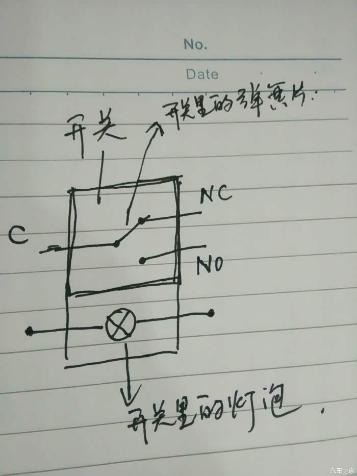

原理是这样的,取电器引出的火线连接C脚,开关里面有一个弹簧片,我们用手按就是在控制这个弹簧片,正常弹簧片是在NC位置的(也就是常闭脚),这时NC有电,当我们按下开关,弹片向下离开NC去接触NO,这时NO有点 NC没电。
灯泡为另外一个分支,与开关功能没有关系。

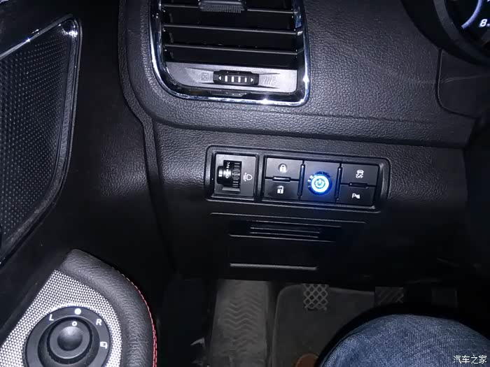

我的是这么接的,就是按下开关灯亮。

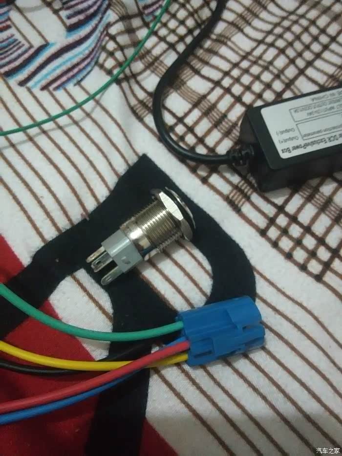

这是变压器
这是连好的电路,正常记录仪是开的,这时灯是不亮的。
当我们不想用记录仪时按下开关。记录仪断电,开关里的灯亮,灯是用来提示我们记录仪已经关闭。
如果你不想装开关,这是不装开关的接法,更简单了。
这是开关接好的图片,由于网上买的开关样子差不多但接法还不尽相同,这里就不说是那根线接那根线了。以免给买到跟我不同开关的车友误解。大家可以让买家教我们怎么接的,他们都会提供这服务的。
火线接法:取电器连开关的 C 引脚。若不接开关取电器直接连变压器的红线。
这是接好的图
这根是引出的地线,接法看上面的电路图。
他连接的是变压器的黑线和开关灯的其中任一个引脚

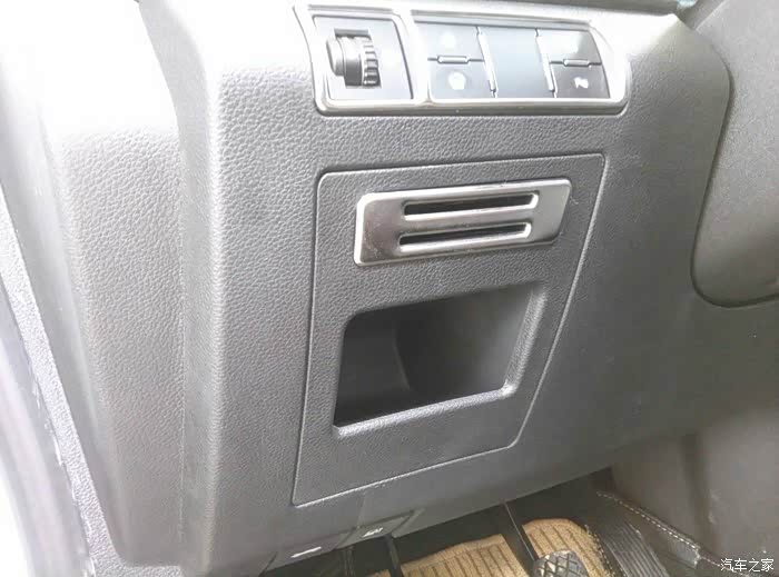

接开关的还得钻孔,方法就不说了,用开孔钻等,这里很软的。实在不行用小刀刻,反正是塑料的。
钻好的洞,一定要钻在中间。
试一下,大小正好放进去

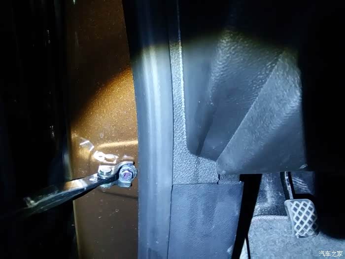

拉下车门密封条,不用怕这东西好拆的。稍用力一拉就掉了。
看看多大的缝,内层的东西都能看的清清楚楚了,话说用料真是不怎么样。
图片有点不清楚哈,这是在地下车库用手电照着拍的。不过应该也能说明问题了。
看别人分享的都是住那里面硬塞的,那是最笨的方法。当你取下这个胶条,跟本不用别人教你就会知道线该怎么走了。
当然好拆也好装,厂家设计好的东西,轻轻一按就能复原。

开关按打的孔位安装好,开关座插上。

然后把引出的地线剥长一点绕到那个大螺丝上(最右边那3个亮的大螺丝),并用我们准备的6毫米螺母扭紧。(那3个螺丝是连着车架的,这样地线就通了)
