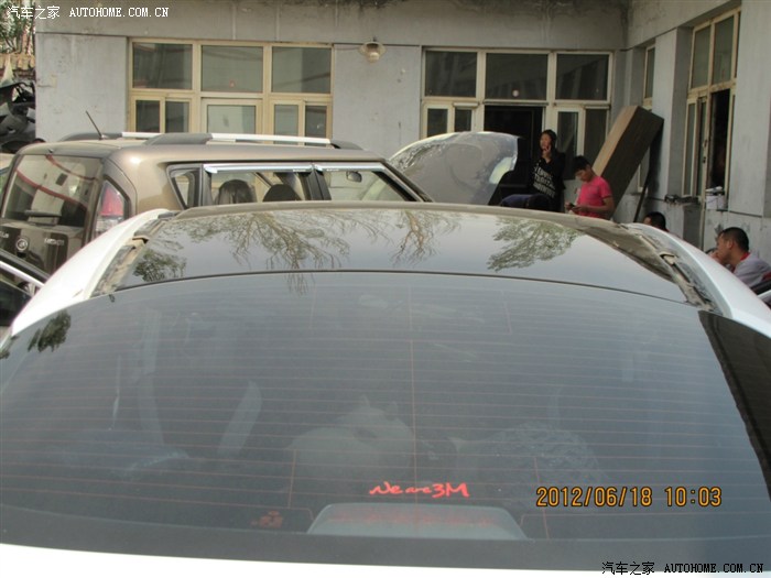

        我在先前发过帖子证实我的天窗异响http://club.autohome.com.cn/bbs/thread-c-2246-15787864-1.html,在一个月前4S说给给更换天窗,说要大拆车顶,心疼呀这可是新车就这么拆了,怎么也难以说服我自己下决心,经过几天的反复思考和异响的折磨,最终在6月18日决定更换天窗。
        18日一早就来到4S等待更换天窗,找了一个店里资深的师傅为我的5主刀,声明一点这工程可谓巨大,必须小心谨慎,否则后果会很严重,掉漆。。。内饰损坏。。。越听越害怕,从早上开始一直到换完,我是寸步不离,在这里要感谢给我主刀的姚师傅,想你说一声辛苦了,好了下面开始上图问题所在我会一一指出   还有就是欢迎呼和浩特市车主加入呼和浩特市起亚K5车友群进行交流,   群号是:2 2 4 8 1 2 5 9 7

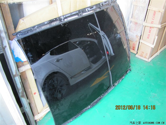

这个就是天窗总成了,韩国发过来的

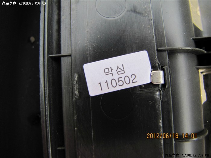

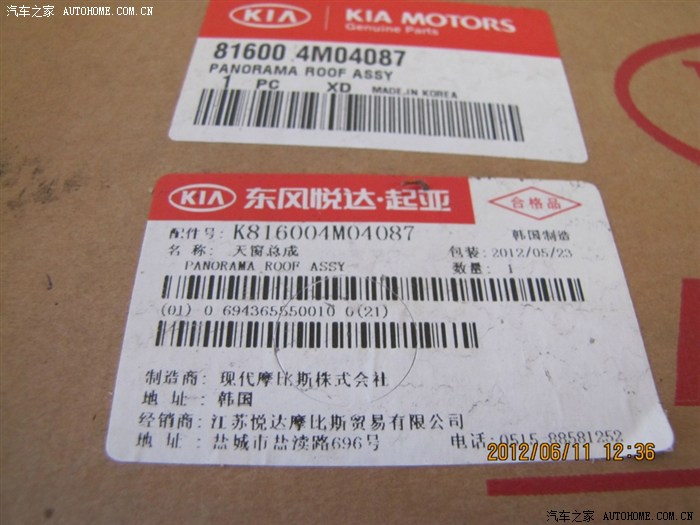

标示证明这个天窗是进口的

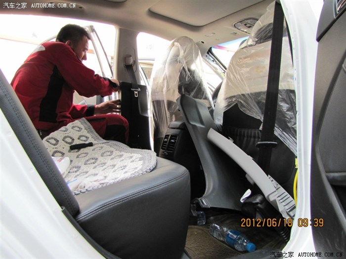

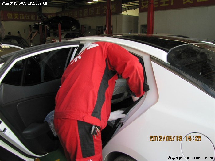

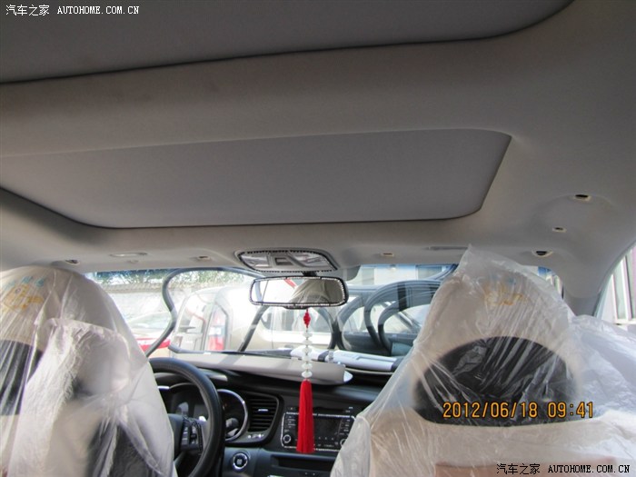

开始拆内饰了,这就是我提到的呼和浩特市东风悦达起亚4S店的资深技师,开始还有些担心,可后来完全把心放到肚子里了,哦对了值得一提的是换天窗那天的气温是34度,热死了

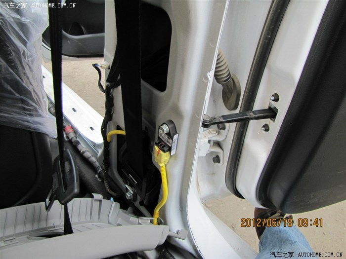

这个好像是气囊和安全带的感应器

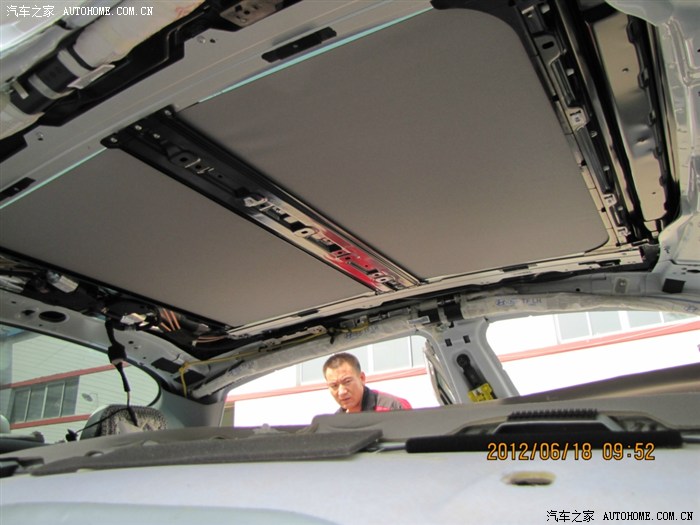

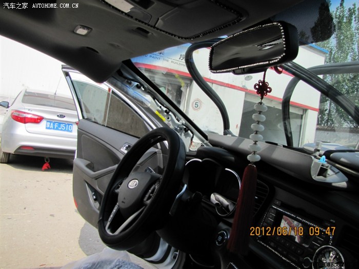

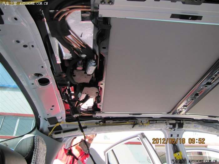

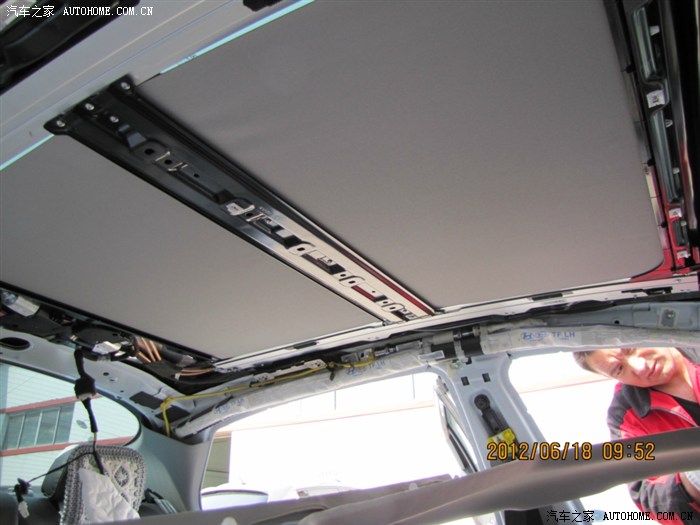

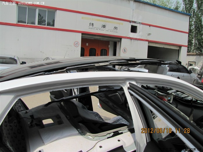

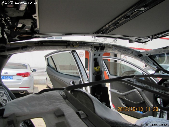

顶棚卸下来了,内部结构已经全览无遗了,异响就是中间和4周的大框上发出的,有朋友问了为什么这个会响?答案就是车顶完全靠天窗左右固定,左侧和右侧的车门大框完全要靠天窗拉结,这点鄙视厂家为什么不在中间加一道横梁,有了横梁这个问题也许就不会出现了
看看这根横梁实在是单薄呀
后边C柱的横梁,铜管内饰天窗拉线

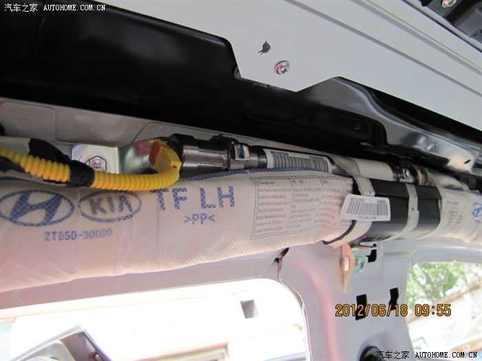

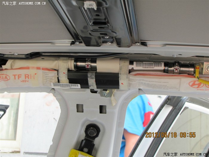

这个大家应该能看明白,这家伙脾气最大,可别惹他,呵呵这就是侧气帘总成,左侧的
这个是右侧的,

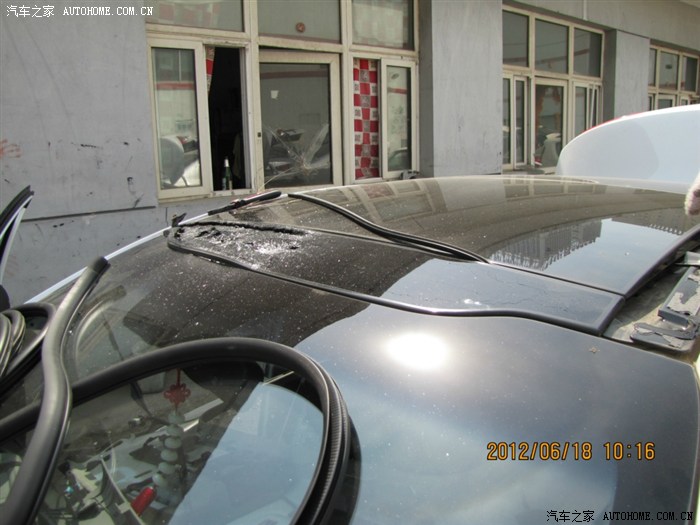

拆这个顶子最费劲了,必须把四周的饰条全部取下来才能,两边的是所料的,不过够结实
两边的饰条以拆下

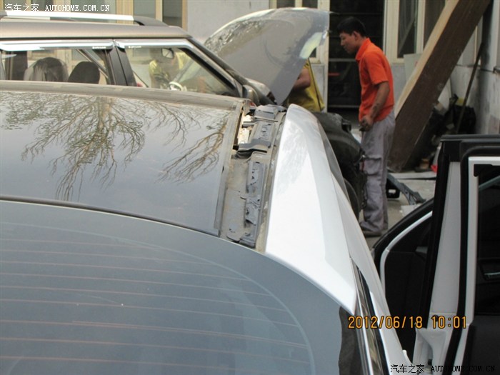

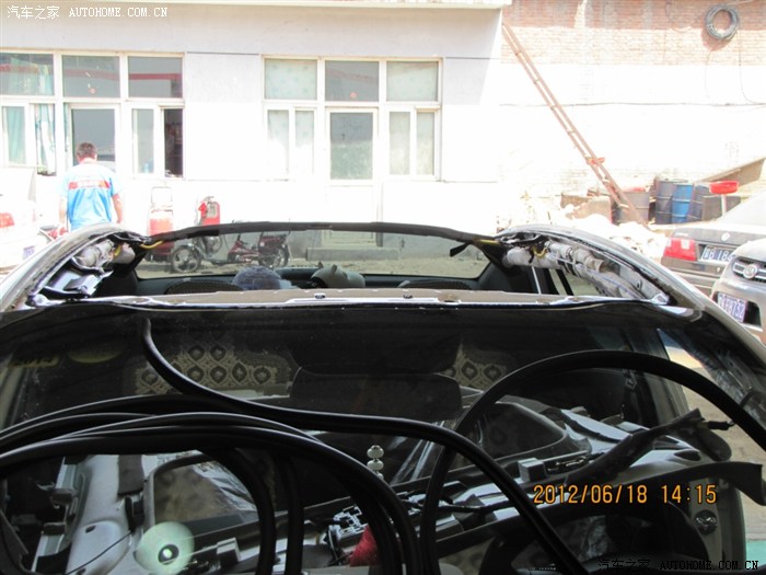

拆则个最恐怖了,由于这个饰条不同意两边的,这个是玻璃的,必须打烂才不容易伤到挡风玻璃,这块小玻璃真够耐的,老虎钳打了十几下才搞了个洞,里面好像是有防爆膜,打烂后还是整体的并没有炸开,这样的钢化顶让人欣慰了许多

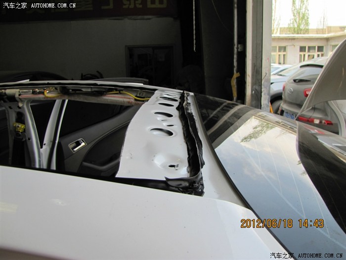

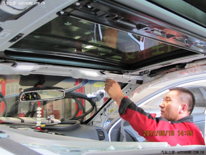

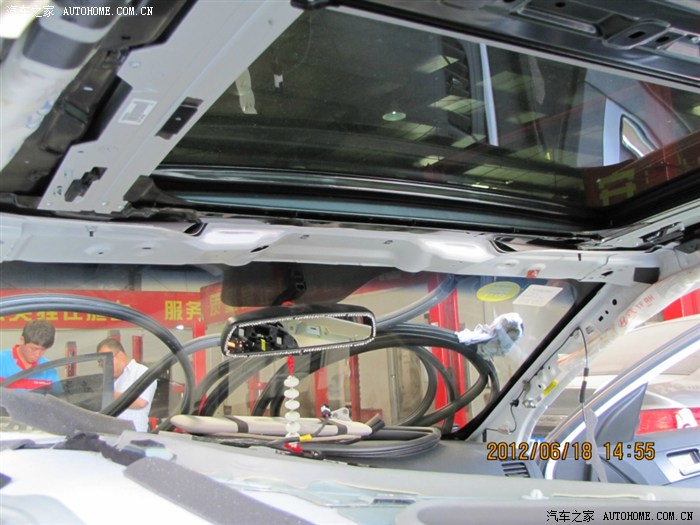

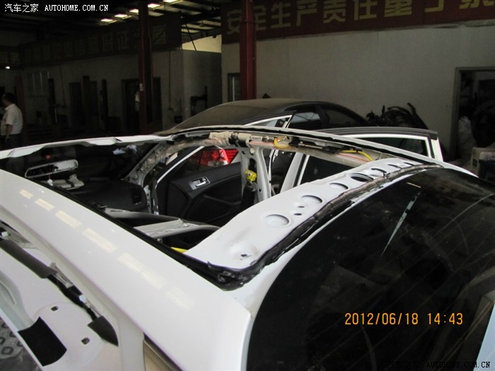

前部已经翘起

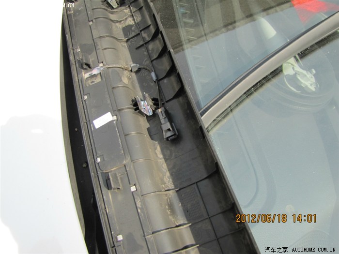

前边天窗拐角有道特细的螺丝就是固定天窗的

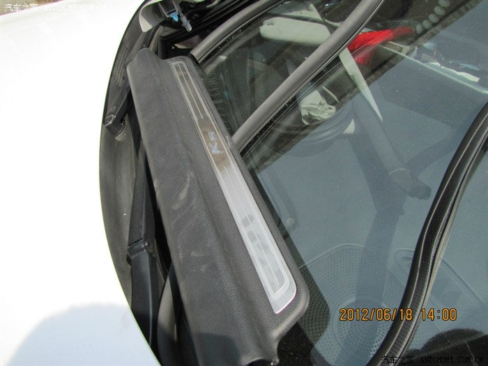

这个是主副驾驶门的因病踏板,冷光
进口的

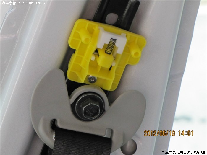

安全带的高低调节装置,就这么个玩意也太简单了吧,难怪会异响

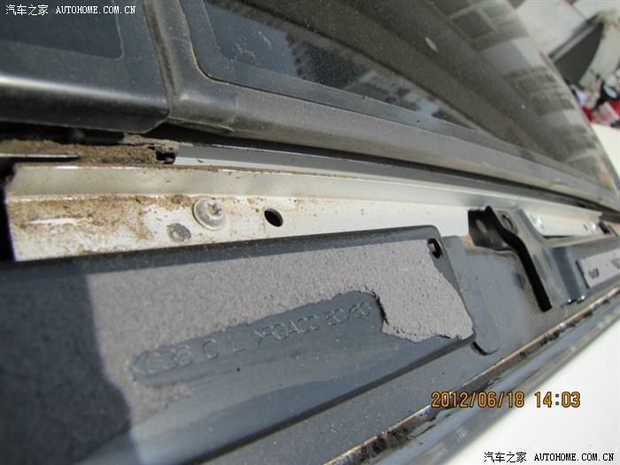

这个也是个弊病,北方灰尘大,这里很容易存土,在土大些天窗开关就要受阻了,定期保养天窗看来是必须的了

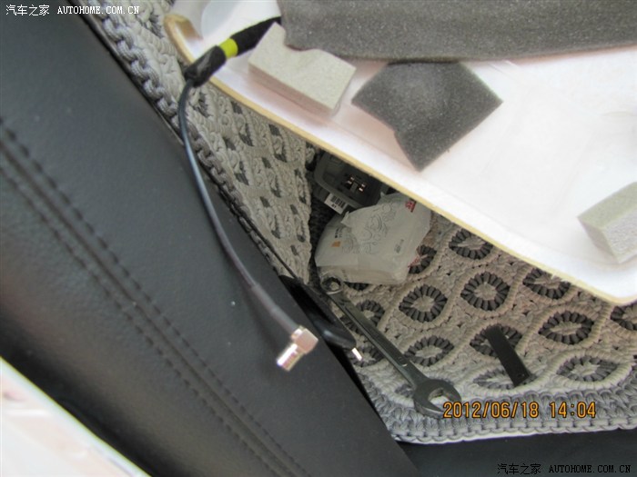

这个是收音机天线

这会是最狼狈的样子,从里到外都是乱七八糟的

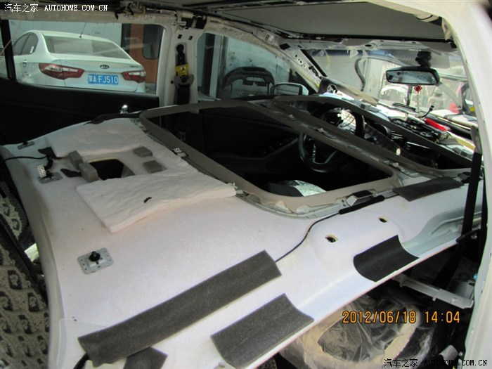

拆下来的顶子

左面拐角上有个小圆孔就是天窗的固定螺丝孔,细的可怜

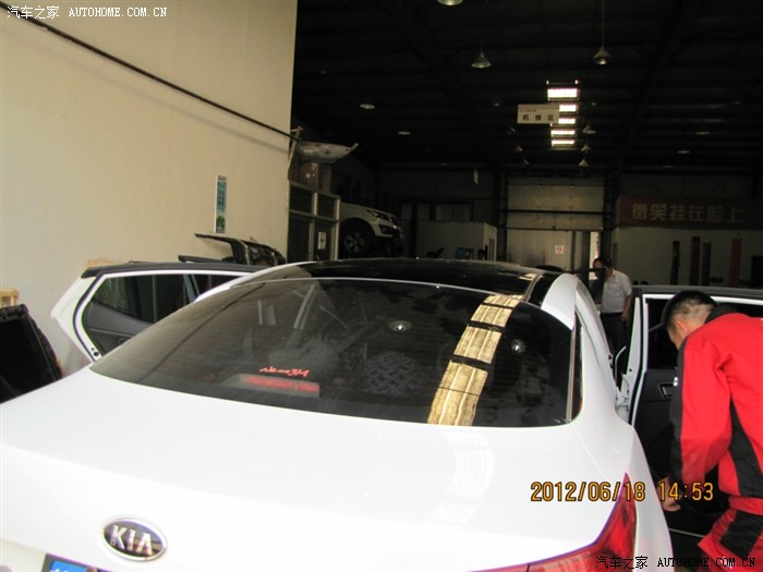

扣上去了,由于人手不够,怕放不正,连我6个人一起放上去的,好沉啊,放的过程没人照相,见谅

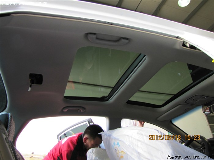

顶棚也是我和师傅一起按上的所以过程就没照

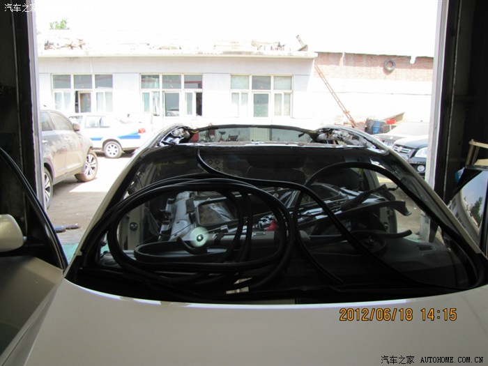

安装胶条
终于完工了,心也算是落地了,一切顺利没有损坏的地方,再次感谢姚师傅的细心与耐心
