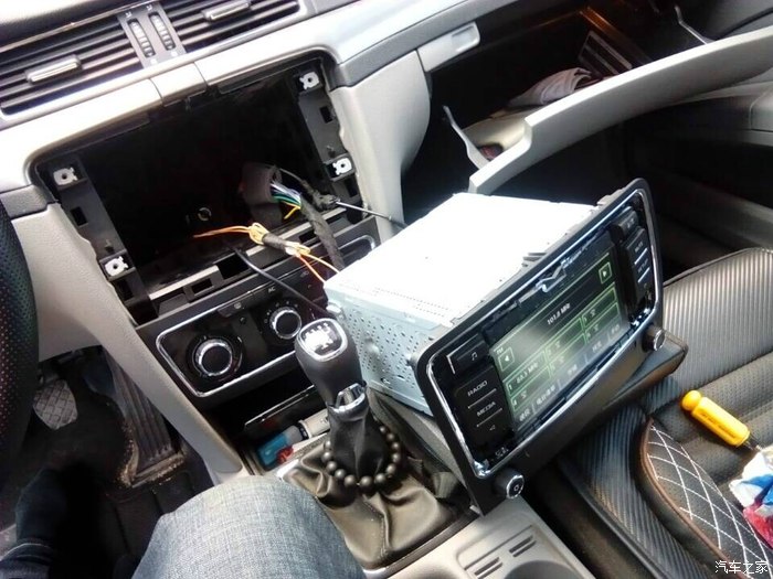

1、撬面板建议用专用工具,实在不行用你指甲也行;
2、至少要准备一个T20的六角梅花改锥(6元),套装的小心不够长;
3、某宝上面买到的拆机RCD510,包括线束和密码算上邮资不到300元;
4、撬面板,卸螺丝,机头就下来了,接上好接的线,这里都是无损安装,难点是
接can线;
5、穿线记得找一根铁丝,我从拆空的CD位穿入,然后眼睛直视可以看到踏板,穿
到蓝色网关位置即可,然后把线绑在铁丝上拽过去,别用蛮力,别把线弄坏;
6、躺在主驾驶地板上,把CAN+,CAN-按照要求接入对应的位置;
7、把AUX接好也穿到位,我搞到左边的烟盒箱里面,貌似也是一个好地方;然后

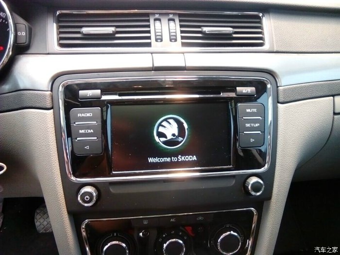

把所有线捆扎好,机头归位,上螺丝开机测试OK,上面板;搞定(实际上当时没
有5053,拆装断电后,会有一堆故障码还要清掉)
RCD510装车后,确实音质有了很明显的提升(我也是初级烧,之前的众泰2008小
车外面改的惠威的喇叭,后来机头也是自己换的,我之前的帖子里面有一些记录
),意思是我的耳朵还是挑剔的,能听出来的绝对不忽悠,更何况区区3百元,大
屏界面还那么漂亮。

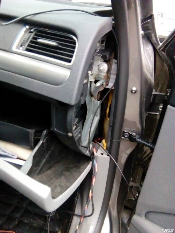

1、要拆的东西挺多,拆顶灯组件(实际简单),右化妆灯(超简单),拆右A驻
护板(蛮力好拆不过后面装要有技巧和耐心),拆仪表盘右护板(简单),右脚
踏板压条(好拆,不过卡子容易掉,装要技巧和耐心),拆右边驾驶位左膝盖位
置的压板(好拆也好装);
2、后面我的顺序其实不是最佳,我直接说最佳顺序,是应该先装蓝牙和底座,起
初我还以为要拆副驾驶座,问了卖家,说不用,直接连底座塞到座椅下面,也就
是副驾驶位下面那个储物盒下面,接好总线直接塞。

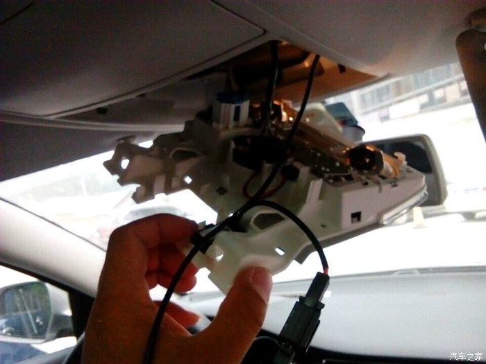

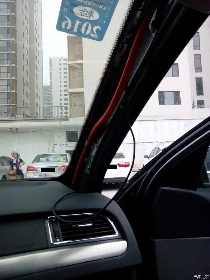

3、用铁丝穿话筒线,从地毯下面穿到右门踏板压条位置,然后穿到仪表盘右护板
,再穿到右A柱,继续穿到右化妆镜位置,从化妆镜穿到顶灯,OK,连接好,漫漫
征途就算搞定。

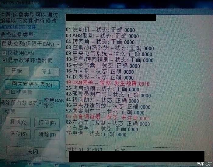

8、5053检查,吓一跳,一堆故障码,据说是机头断电导致的,所以先清掉;清
掉之后,还有三个故障码,分别是网关,收音机调节,手机;
这是电话注册后的状态
这里面有关键点
一、“选择模块”,“19-can网关”,“安装列表”,把77手机和56收音机调谐
器勾选保存;
二、“选择模块”,“77手机”,手机编码选择412200
这里面可能还有顺序问题,不过总体上就是这些,保存好以后再清理一次故障码
就干干净净没有故障码了。
