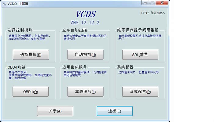

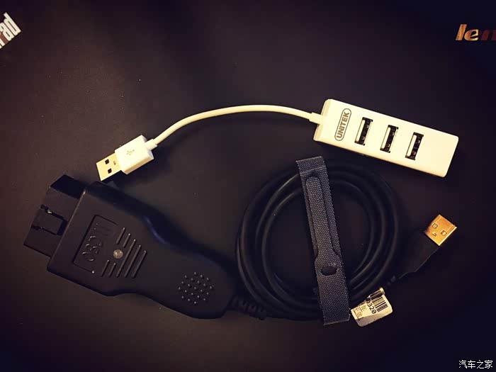

笔记本电脑,诊断数据线,5053软件是必备,很多朋友的电脑如果USB口都是USB 3.0的,那就需要一个USB 2.0的转接头,准备齐全就可以开始自己刷隐藏了。

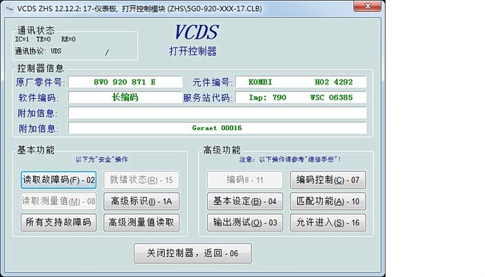

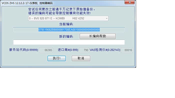

①仪表盘显示屏开机画面:

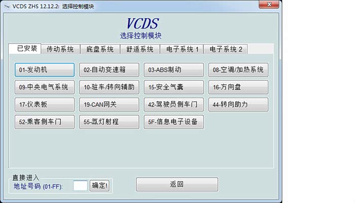

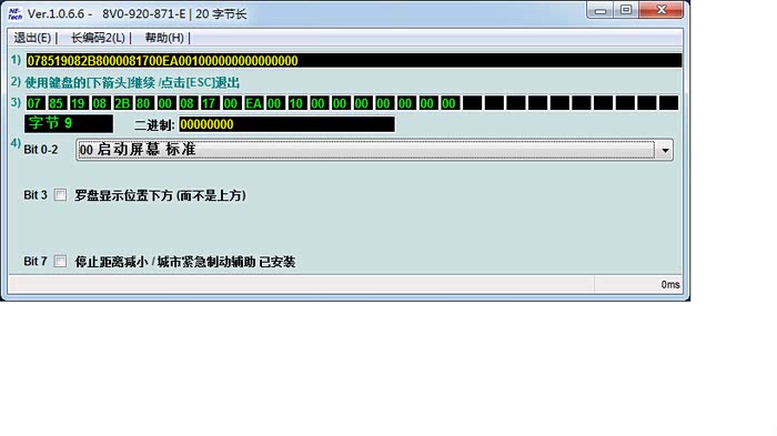

选择(17仪表板)→(07重新编码)→(长编码帮助)→(Byte9)改成以下数据:
(00):A3.(01):S3.(02):g-tron.(03):e-tron.(04):RS3.(05):A3TCNG.
①仪表盘显示屏开机画面:

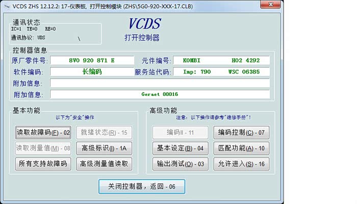

②仪表盘运动指针:
选择(17仪表板)→(07重新编码)→(长编码帮助)→(Byte1)的(Bit0)打√.

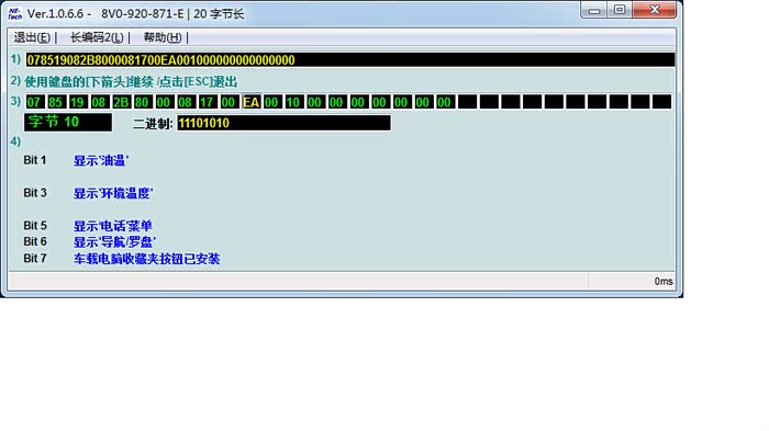

③仪表盘电脑显示机油温度:
选择(17仪表板)→(07重新编码)→(长编码帮助)→(Byte10)的(Bit1)打√.

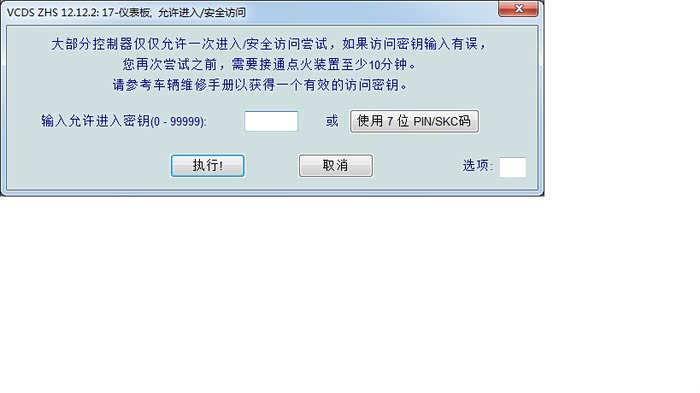

④汽车锁车和解锁声音:

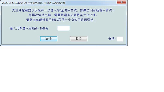

选择(09中央电气系统)→(16允许进入)→输入登陆码:(31347)→点击:(执行)选项.

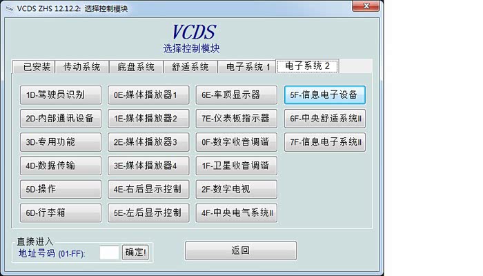

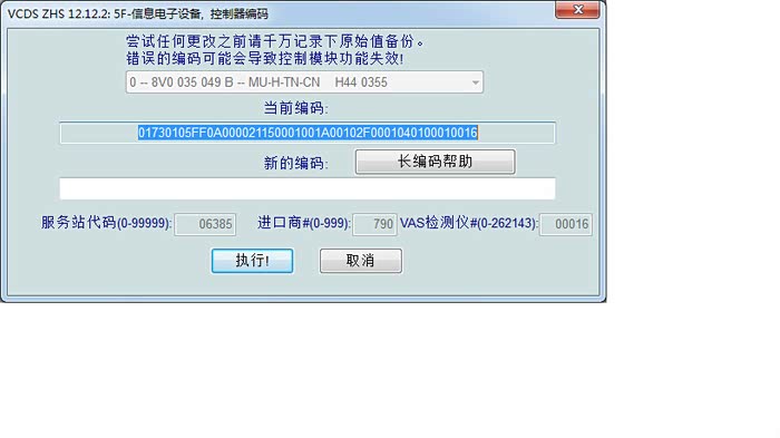

⑨汽车多媒体系统开机画面:

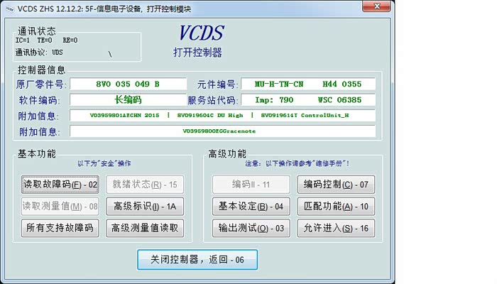

选择(电子系统2)→(5F信息电子设备)→(07重新编码)→(长编码帮助)→(Byte18)改成一下数据:
(01):A3.(02):S3.(03):RS3.

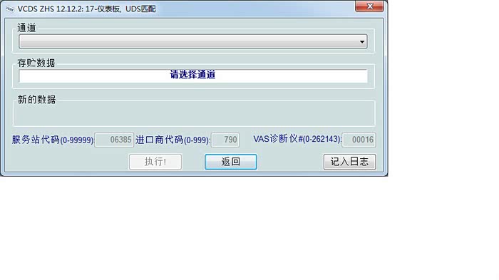

进入(17仪表板)→(功能匹配)→(SID:至维护的最大距离值)→可任意设置保养间隔提示(推荐10000KM).
⑵然后是机油天数提示时间:
进入(17仪表板)→(功能匹配)→(SID:至维护的最大时间值)→可任意设置保养间隔提示(推荐365天).
