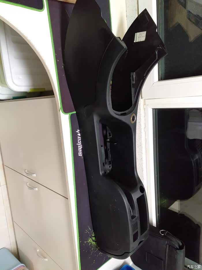

中央通道拆下来一共三个螺丝在图上做了标注 前面的螺丝需要把空调上面的银色面框拆掉自己拆卸无法拍照,通道拿回家后先用湿毛巾擦拭干净等待做手刹面板。

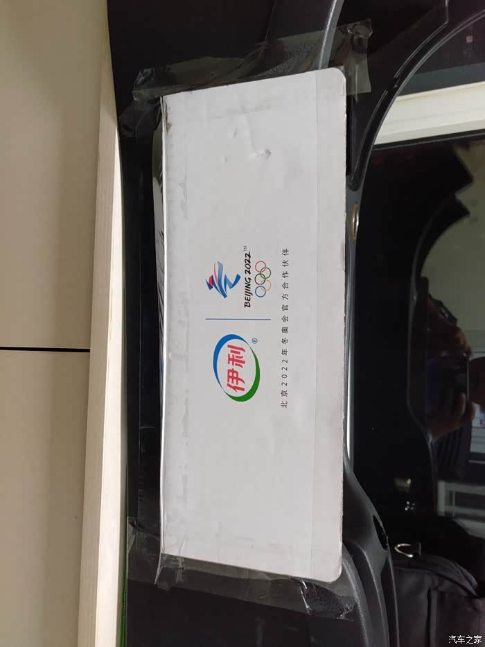

拆下奶箱的盖子用来做模板

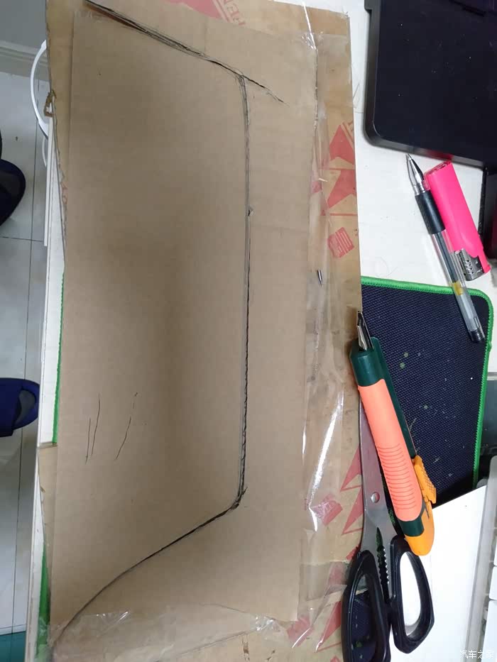

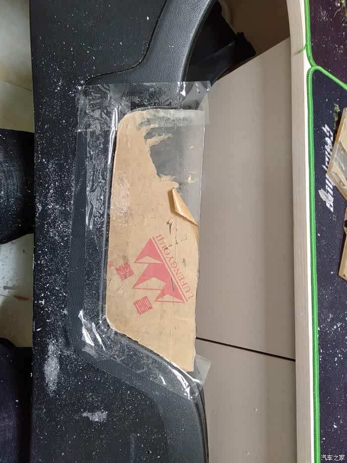

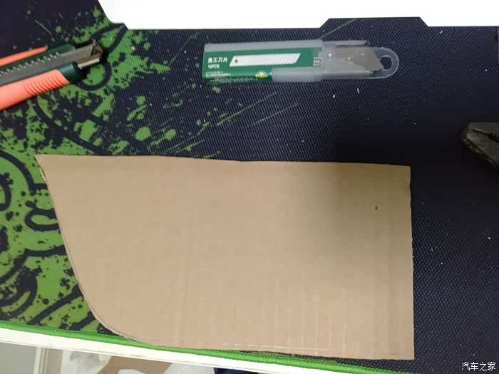

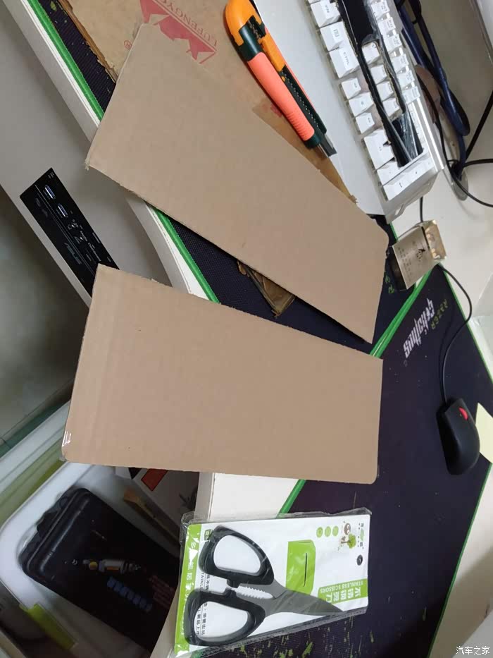

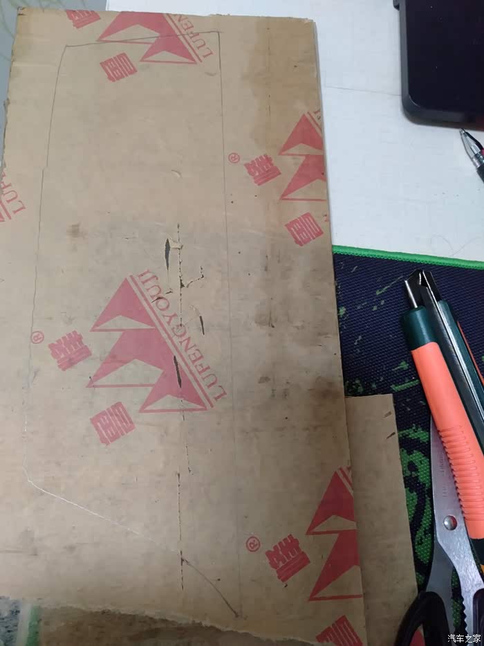

用胶带把纸板粘贴在中央通道侧面,用铅笔在内测画轮廓,拿下来用壁纸刀、剪刀按照图形剪裁

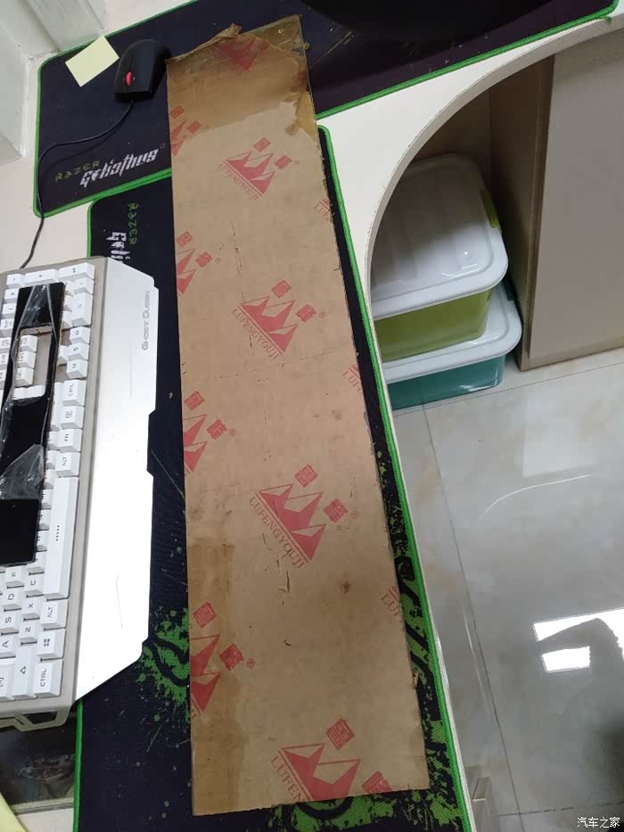

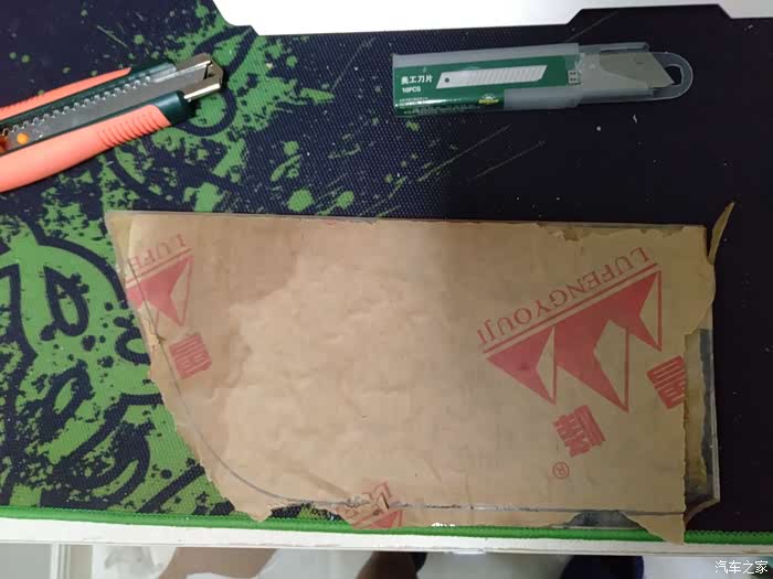

把剪下的纸板放在有机玻璃上做样板画外形
完成,准备切割玻璃板

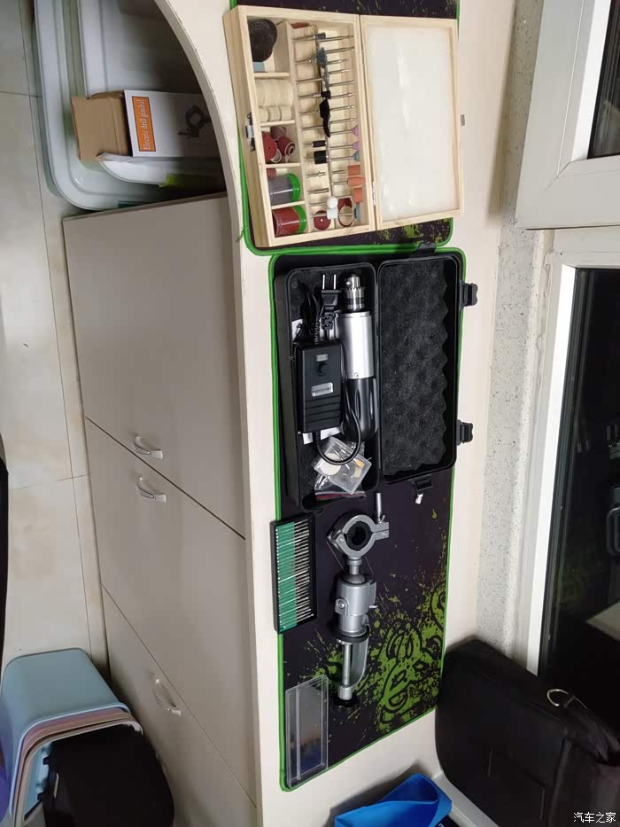

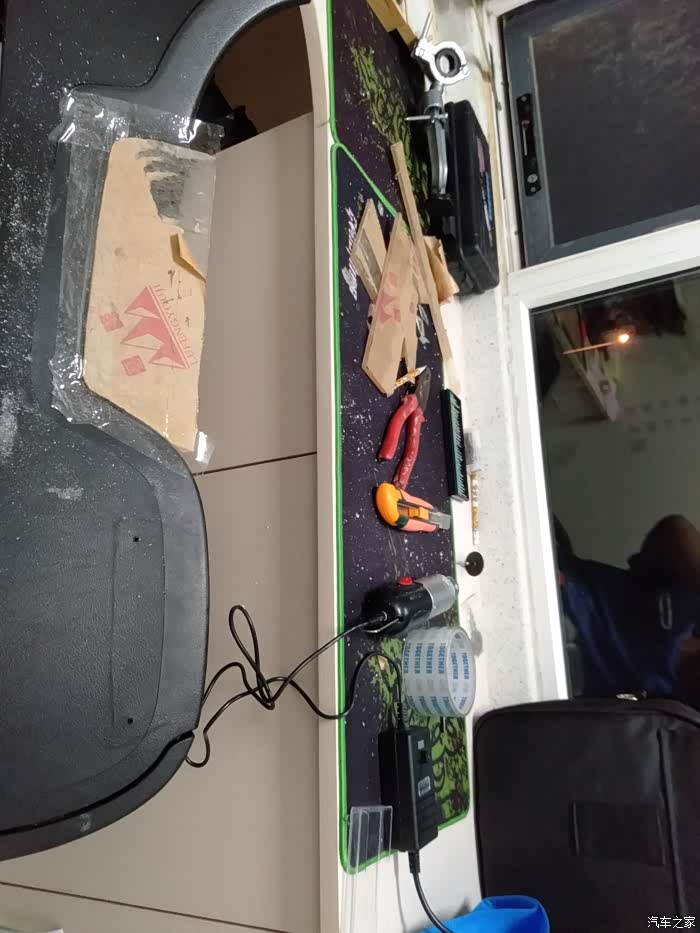

为了做这个新买了一套工具修轮廓

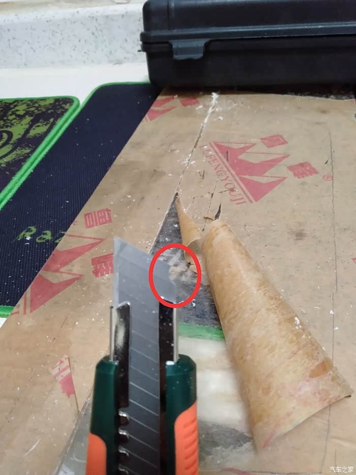

用刀刃割玻璃板太费力了,发现壁纸刀的刀头有个缺口貌似是用来割这个的,又省去买专用刀的钱了

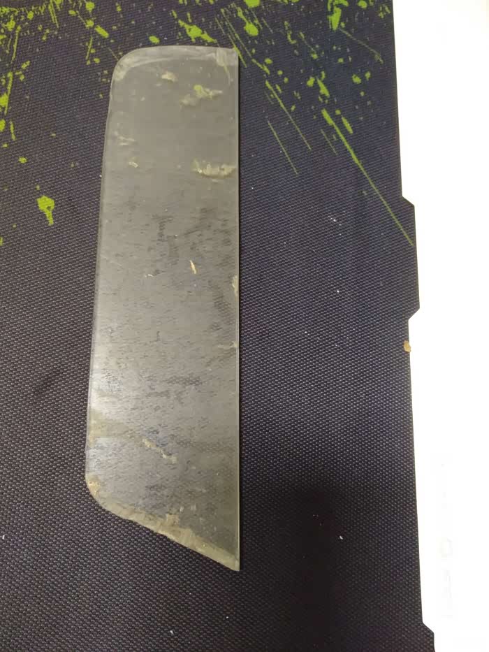

侧板初步形状出来了,还需要修复一直到没有缝隙,先用胶带粘上,把侧板的高度测量厚划线,今天太晚了先做到这里

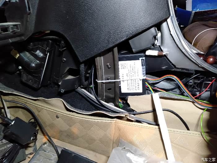

电子手刹上图

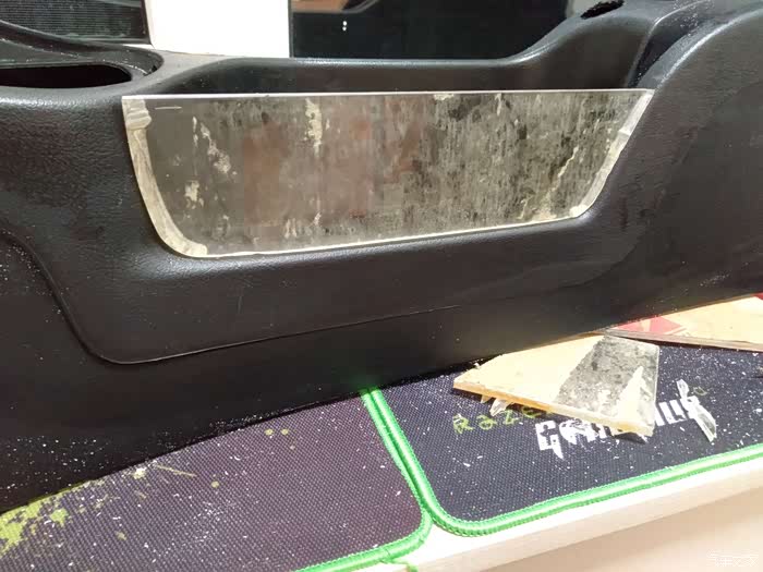

看一下加工完成的样子,初步安装了一下感觉还可以基本上都靠在中央通道上了
刚开始考虑做成可以翻盖的那种,加活页的情况下盖板不能压在侧板上受力过大会塌进去,无奈只能在另一边用三块玻璃板支撑

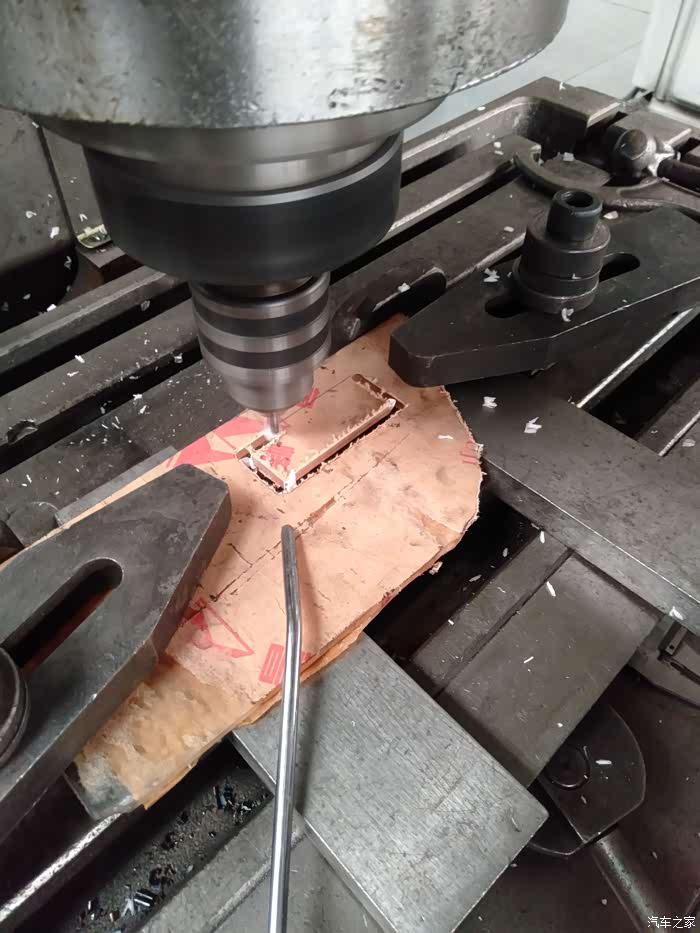

顺便把电子手刹开关的孔也一起划出来直接加工省时省力
出去溜了一圈哥们把外形加工好了,忘记拍照
正在加工电子手刹的方孔

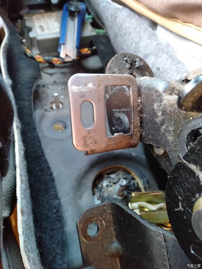

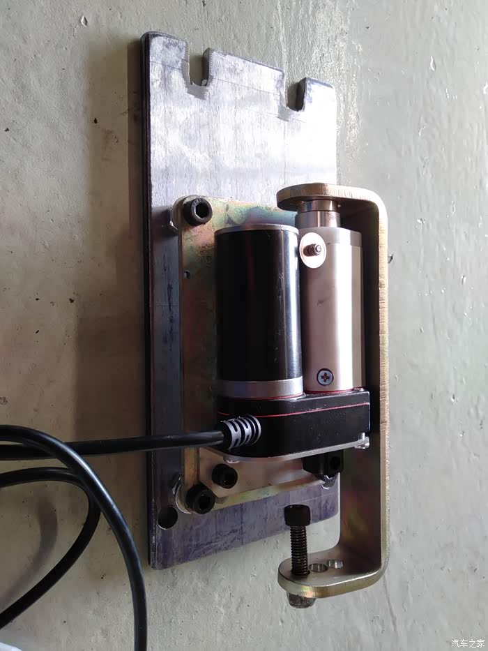

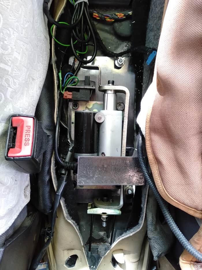

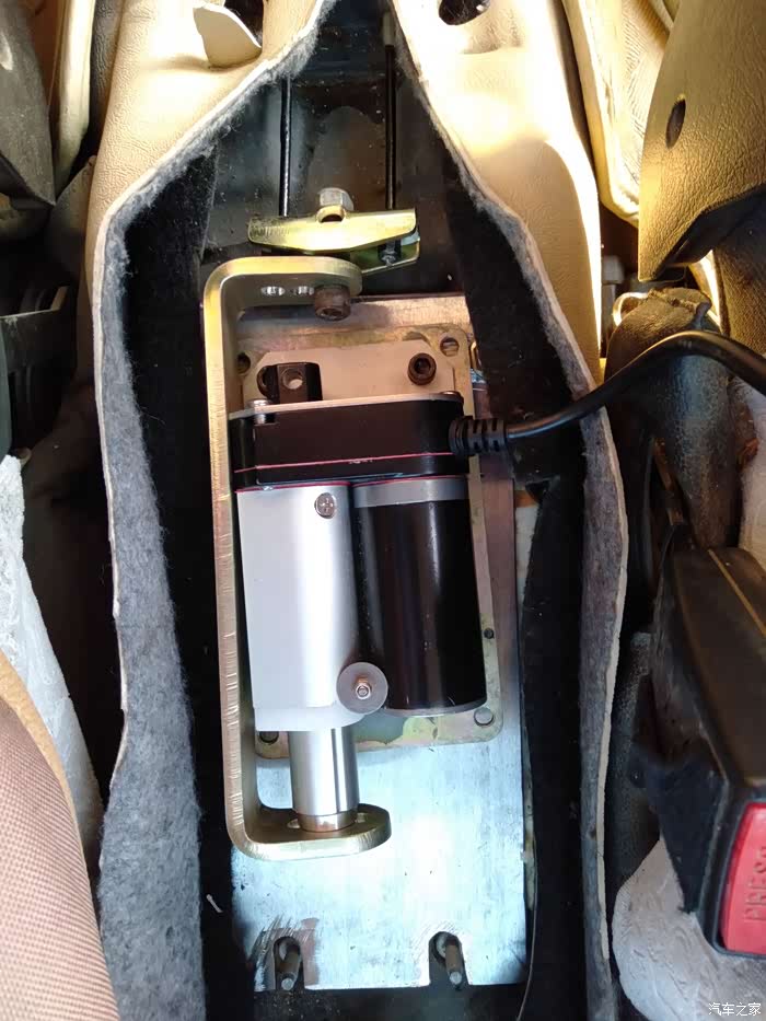

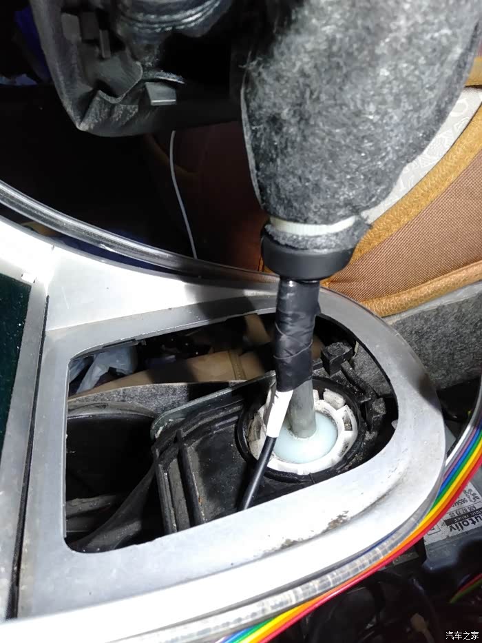

这是原车的手刹,左边红圈里的三个螺丝是用来固定手刹总成的,考虑到电机的稳定性决定用一个厚钢板做底座在5个螺纹孔的位置钻孔,把电机用螺丝固定在底座上

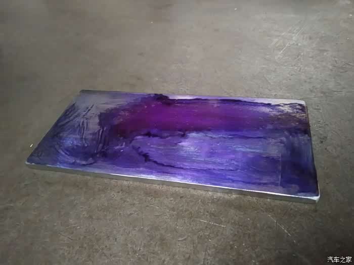

说干咱就干,看看这是啥

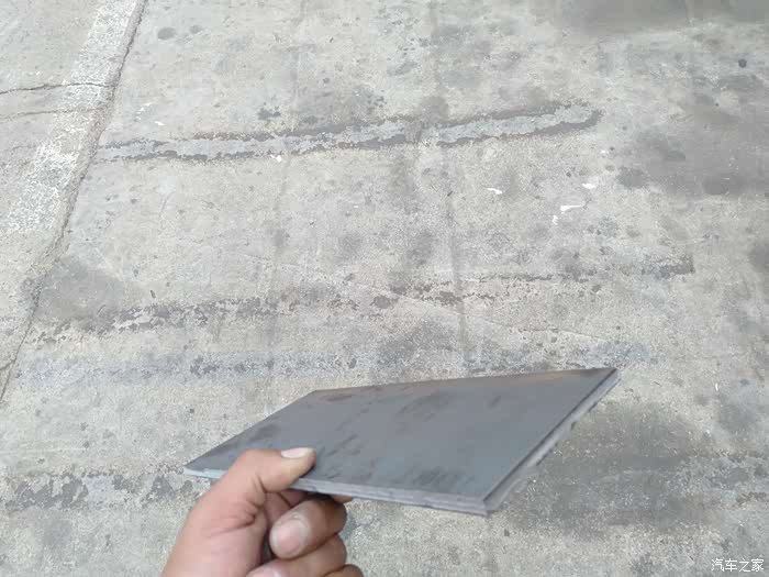

8MM厚的钢板,回去打磨去锈
8MM厚的钢板,回去打磨去锈
打磨完成,咋样做的还可以吧
变颜色了

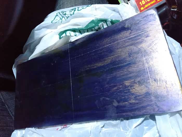

涂色后开始划线,把5个孔的位置画出来为钻孔做准备
取了两条中心线螺栓的距离用卷尺测量的怕出现误差只能等把手刹总成拆下来的测量准确在钻孔

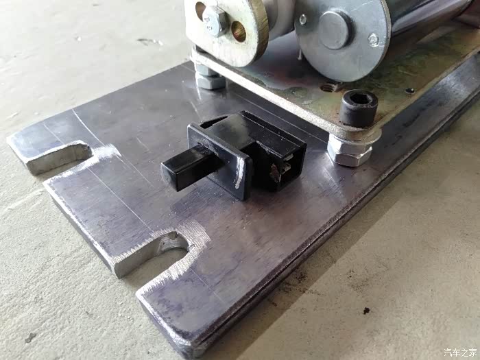

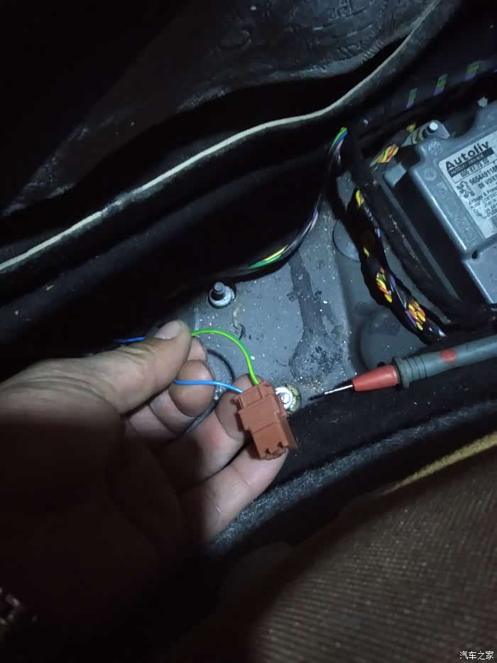

手刹开关上的两个线蓝色是正极花线是负极,之前用修车的电笔测量怎么测试都是不亮,后来用万用表测量出正负极,手刹灯的开关没办法搞到修理厂只卖总成只能把原车的拆下来做个之家安装在电机的拉伸支架上
把底座放上去调试一下,电机的拉力还不错

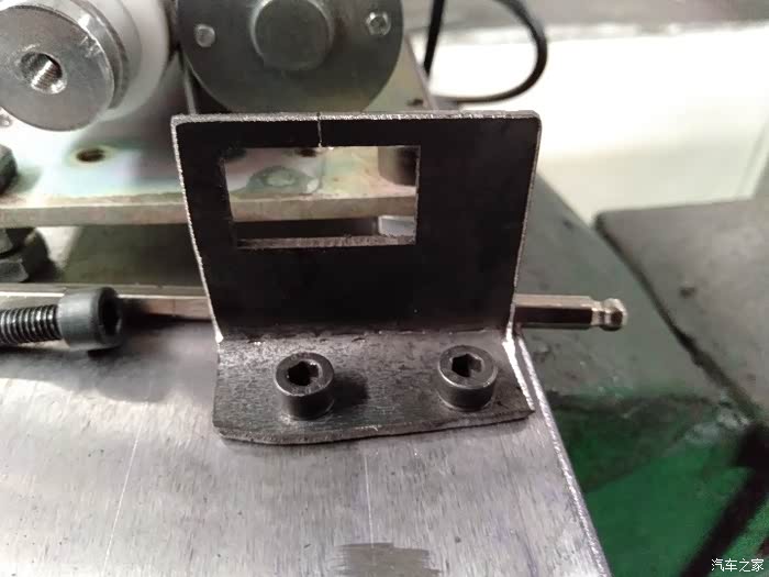

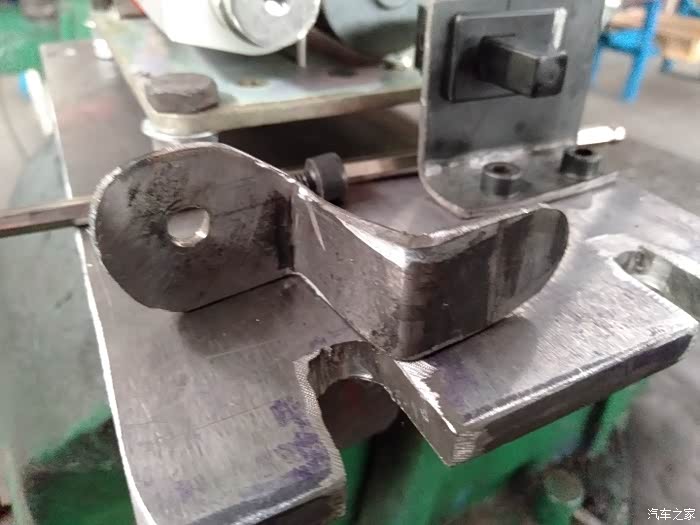

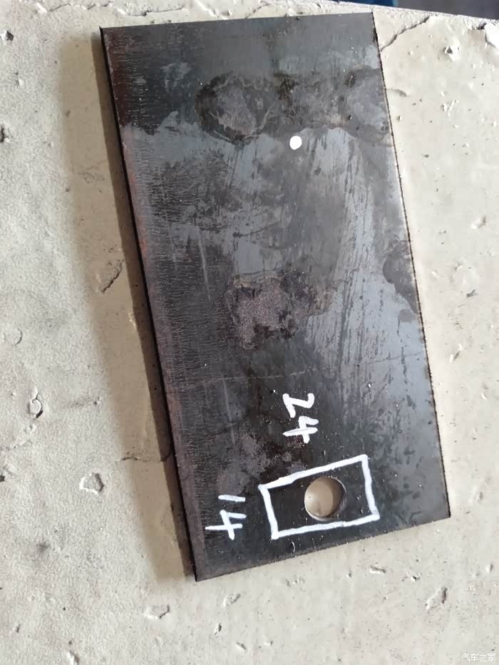

手刹开关的支架是焊接在手刹总成上的,不打算破坏掉,量好尺寸重新做
找了一块铁板割出24×14的方孔,用来安装手刹灯开关
手刹灯开关预安装位置
支架完成
做好支架还需要用触碰触点,连接在电机螺纹处,拉伸的时候可以正常触碰
