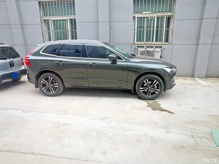

看到地上的这摊液体后吓了我一跳,还以为漏水漏油了呢,结果转过去一看是旁边空调室外机的水。我说呢,以沃尔沃对品质的把控程度,肯定不会发生这么严重的问题的。
这个空调护罩曾经将侧面叶子板划了一道,沃沃第三滴血就是在这里洒落的

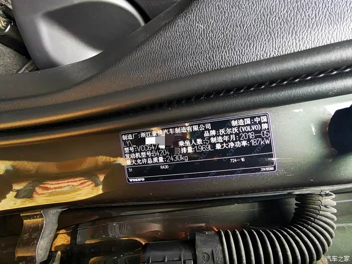

整车的制造日期在B柱上,打开车门就能看到,18年5月份的车子,三年多,正青春,吃饭倍香,身体倍棒~~~

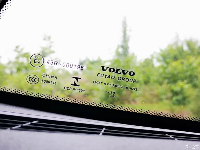

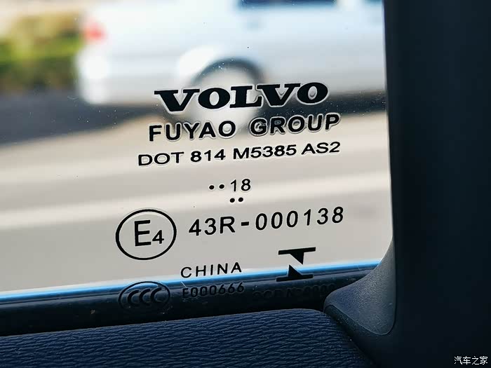

我的这辆XC60使用的都是福耀的玻璃,其生产日期应该怎么看呢?在汽车玻璃的左下方或者右下方会有一块编码,编码除了标识出汽车厂商、玻璃品牌、国家认证代码之类,其中玻璃的生产日期也在其中。
如下图黄线标注的地方就是生产日期,怎么通过一个数字和几个小黑点来看出生产日期呢?别急,我们慢慢来说。
首先,数字是这块玻璃的生产年份,代表的是年份最终的位数,如下图的18 表明是2018年的。
几个小黑点就是玻璃的生产月份,如果你有仔细观察其他车辆的玻璃,你会发现有些玻璃的小黑点都是在数字前面,有些玻璃的小黑点都是在数字后面。如果小黑点在数字前面,那么就用7减去黑点个数;如果小黑点在数字后面,那么就用13将其黑点个数,最终得到的就是玻璃的生产月份。
两个小黑点,那么这块玻璃的生产日期就是18年5月份。

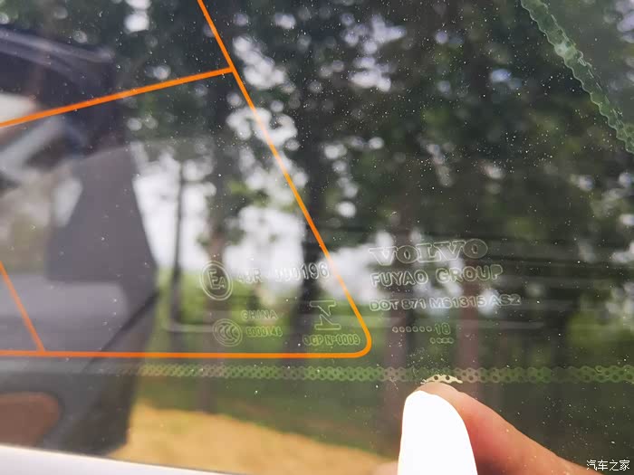

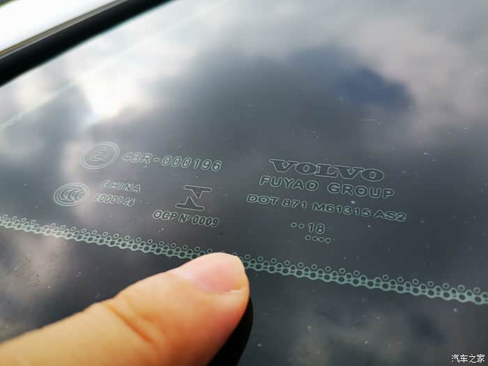

沃尔沃所采用的福耀玻璃还会在生产年月的下面加上几个小黑点,用来具体到某月的第几周。
比如这块车身左侧带天线的后风挡玻璃,生产日期为2018年1月份的第四周。
右侧的后风挡玻璃生产日期为2019年5月份的第四周
这块玻璃的生产日期则是2018年5月份的第二周
同样是18年的第四周。看来我这车的整车生产日期是18年5月的月底。
不用担心,这里是连个点,所以生产日期还是18年5月份,第二周。

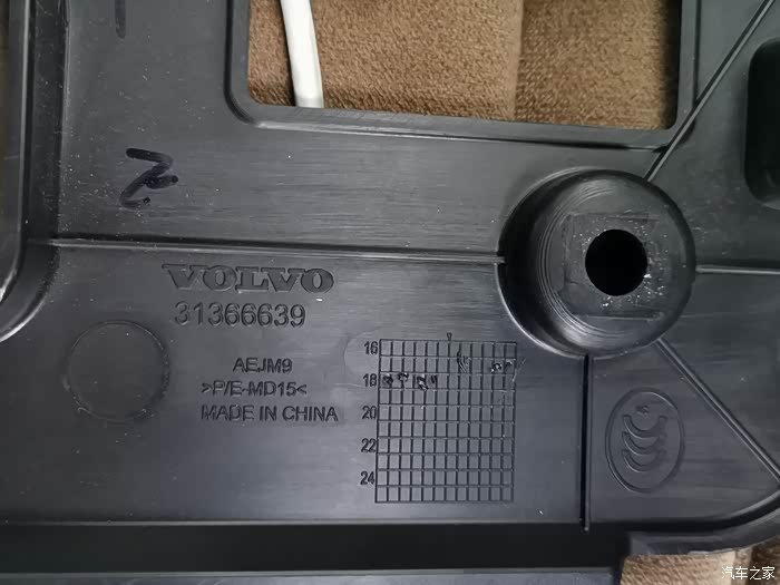

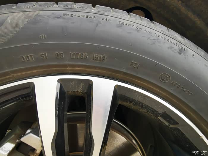

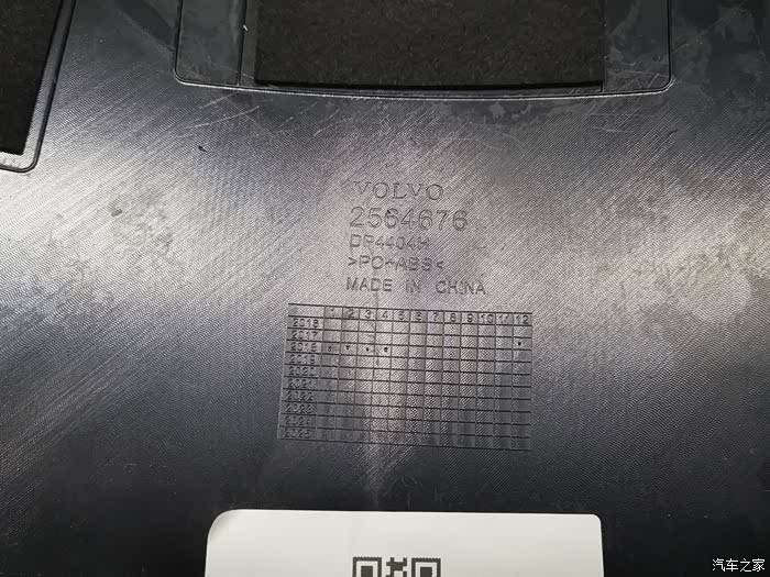

至于别的零部件生产日期就好判断了,标注的很直接。如轮胎的日期是18年底15周,大概是3月中旬,后面的各种零部件仔细看看也动能看出来。
18年5月份
18年4月

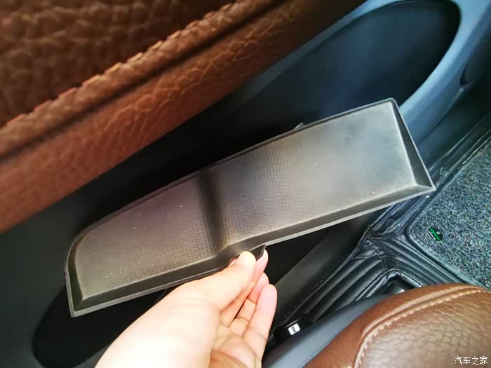

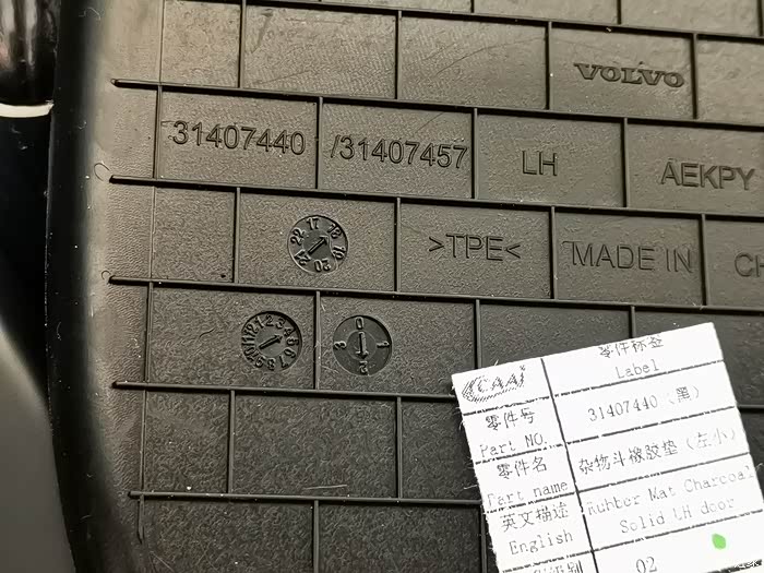

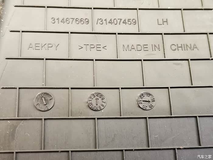

连各个储物格里面的橡胶垫片也有生产日期
18年4月份,第一个箭头指的是什么意思不知道
也是18年4月
