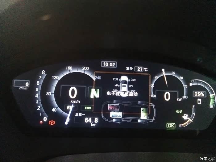

测试结果:电量从100%到29%,纯电续航64.8公里。按之前经验,电量从29%到10%起码能跑10公里,也就是说,本人的秦从满电到10%电量剩余,纯电续航75公里可以轻松完成,仍超过比亚迪秦官方宣称的70公里纯电续航。但对比上一次(2016年10月)测试的79.5公里,续航有所下降,不过下降的里程几乎可以忽略,因为两次测试尽管道路相同,但天气不同,且电池出现衰减也属正常。

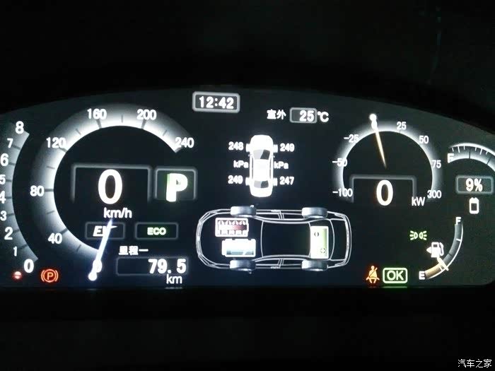

2016年10月25日测得的纯电续航。

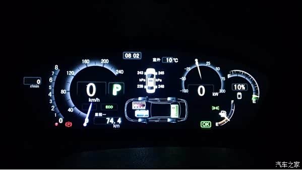

2016年3月分3天测试所得的纯电续航。

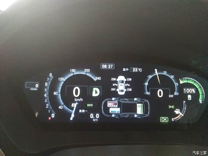

满电出发,里程一清零。胎压240左右,室温23℃。

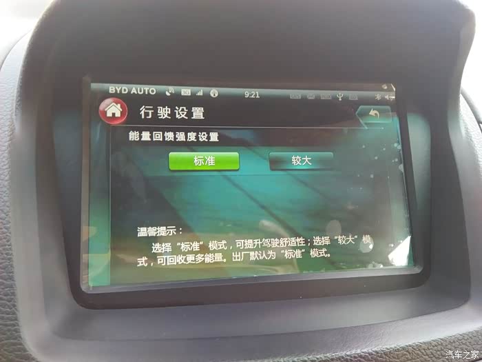

能量回馈强度为“标准”。

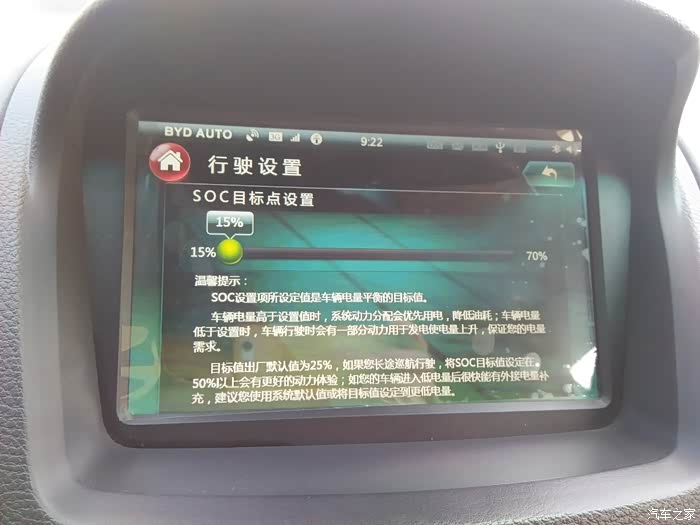

SOC目标点设置为15%,以防中途发动机启动。

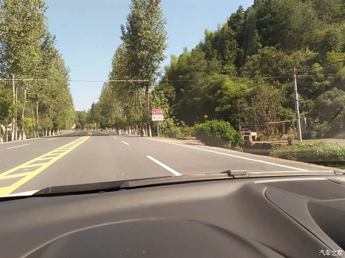

本次测试的205国道,路宽车少。得益于环保整治,蓝天白云,青山环绕,煞是美丽。

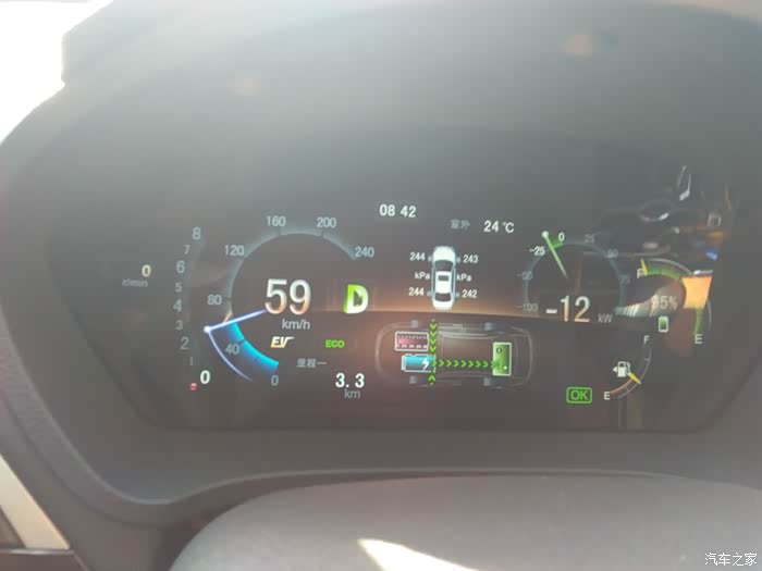

一开始就是一个长上坡,5%的电只跑了3.3公里。

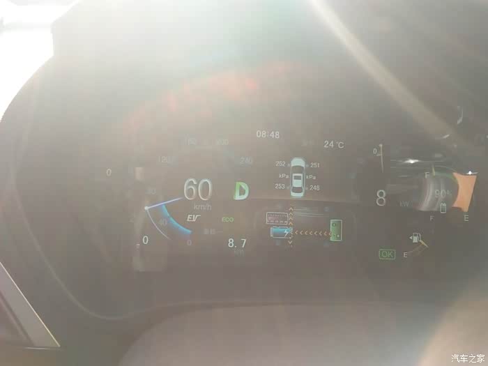

电量剩余90%,只跑了8.7公里,续航下降了吗?

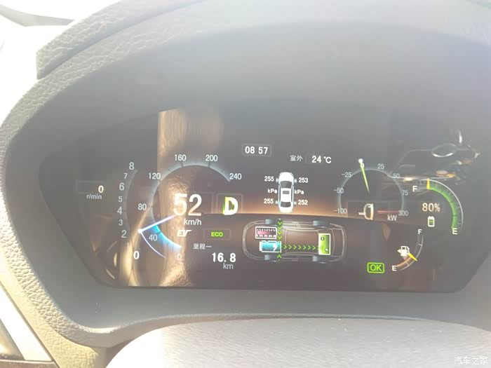

20%的电只跑了16.8公里,心里有些打鼓。

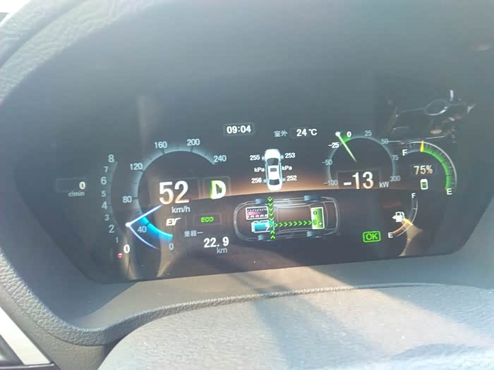

电量剩余75%时,跑了22.9公里。

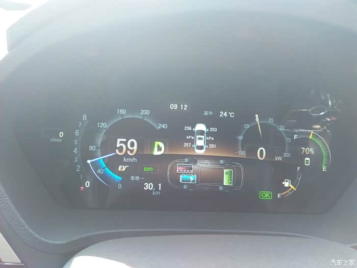

电量剩余70%时,纯电续航30.1公里,不错!

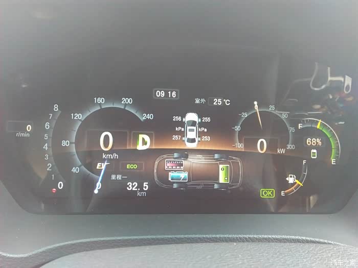

32%的电跑了32.5公里,掉头,原路返回。

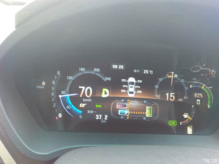

剩余电量为62时,纯电续航37.2公里

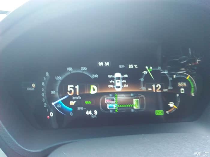

剩余电量55%时,好像44.9公里。

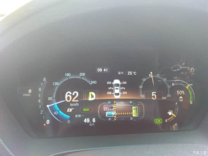

用了50%的电,跑了49.6公里。

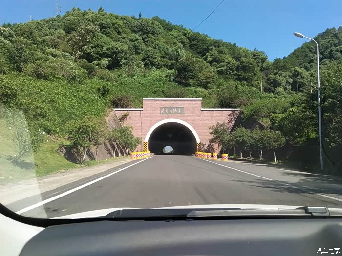

凉亭边隧道,很短。

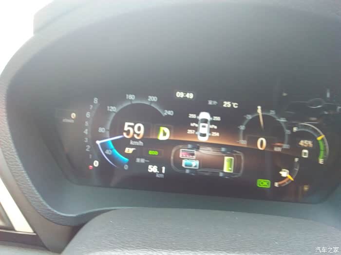

剩余45%时,续航56.1公里了。

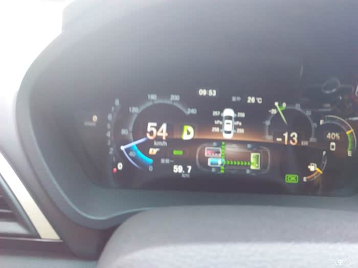

60%的电跑了差不多60公里,很好!40%以下的电量就不经用了,大家都知道。

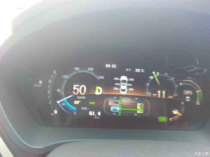

果然,剩余电量36%时,续航为61.4公里,当然这里正好是隧道前的一个长上坡。

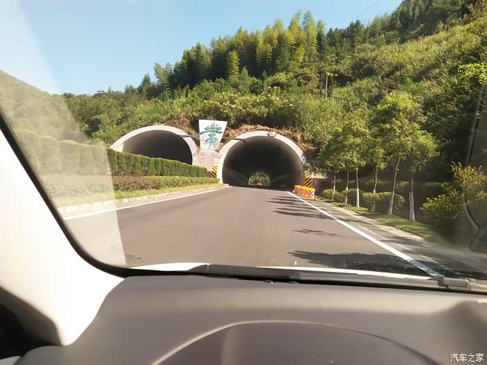

穿越岭灯坞隧道。

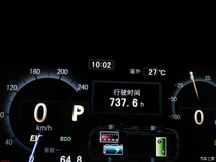

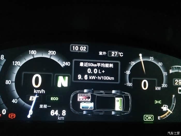

停车时,剩余电量29%,续航64.8公里。
车载显示能耗。
购车以来竟然行驶了737小时。

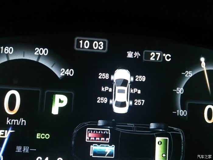

热车胎压。

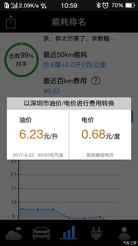

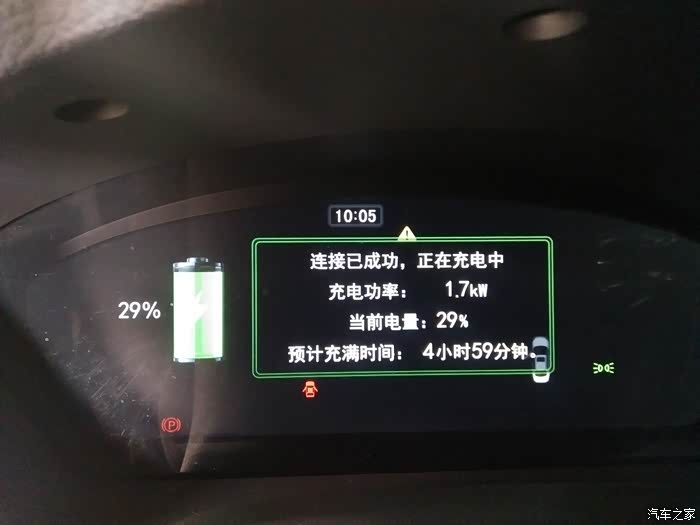

便携充电,功率可达1.7KW。

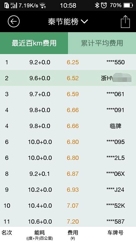

云服务能耗排名第二。
深圳电价0.68元,我这里白天0.58,夜间谷电0.28元,百公里才2元多。

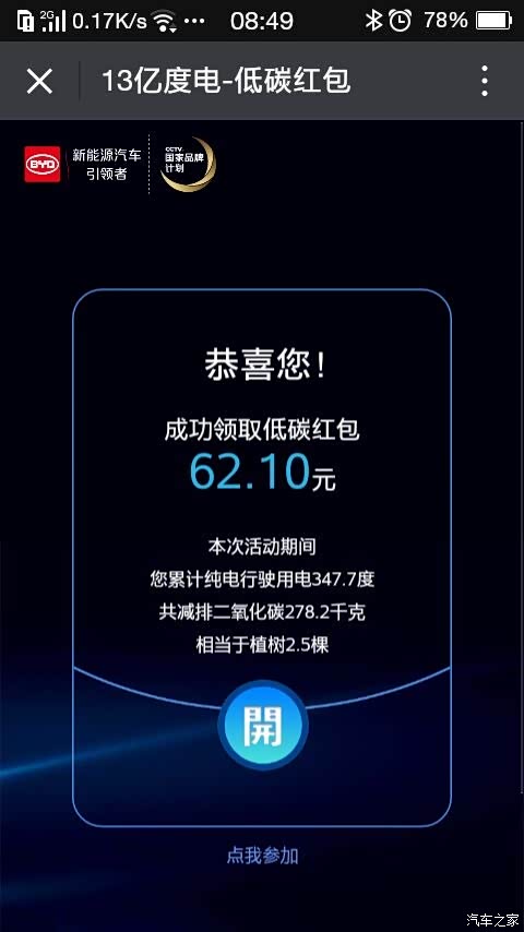

今天收到比亚迪低碳出行红包。
