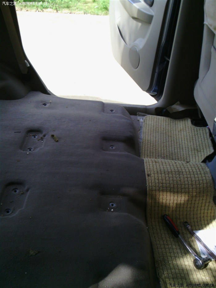

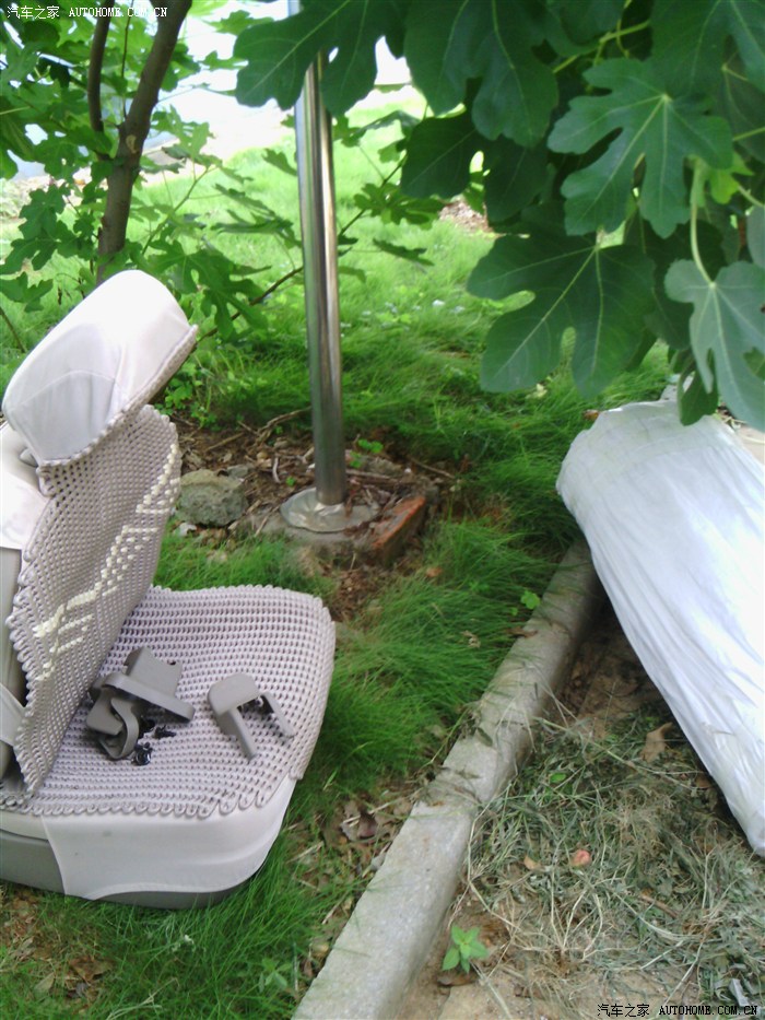

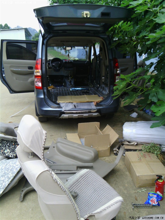

。在此要感谢论坛,让我学到了好多东西,论坛人才多。之前一直在关注隔音的帖子,看到有的车友说有效果有的说没效果,一直在摇摆不定。直到6月份。实在是不爽了。就决定搞隔音了。开搞前。注意观察了让人烦的声音来源。来来回回差不多1个月开车都是关着音乐听噪音。然后就是和车友讨论怎么搞。方案是讨论出来了,但是没实践过,不知道效果怎样。然后车友野猪搞了地板后说效果不错。7月初出手订材料。材料到后因为上班忙,一直没得空搞。过了一个星期。一狠心。抽出一天先把地板搞了。
      发我的隔音帖

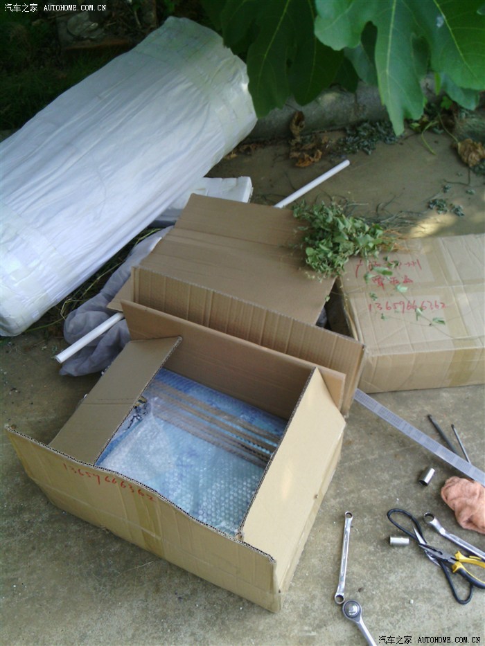

材料和工具

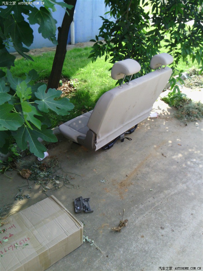

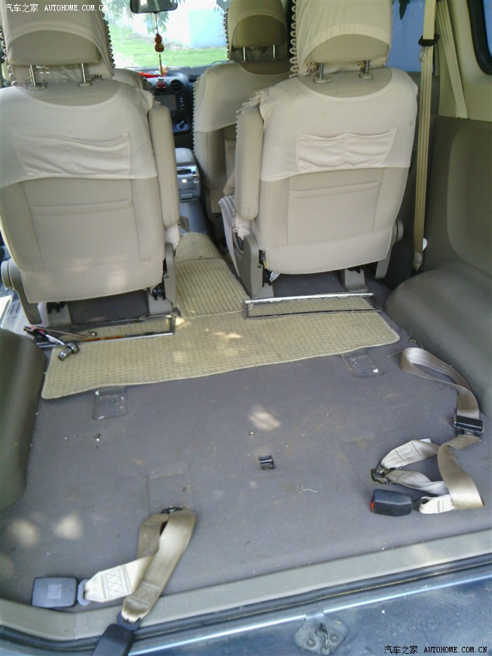

拆下来的座椅

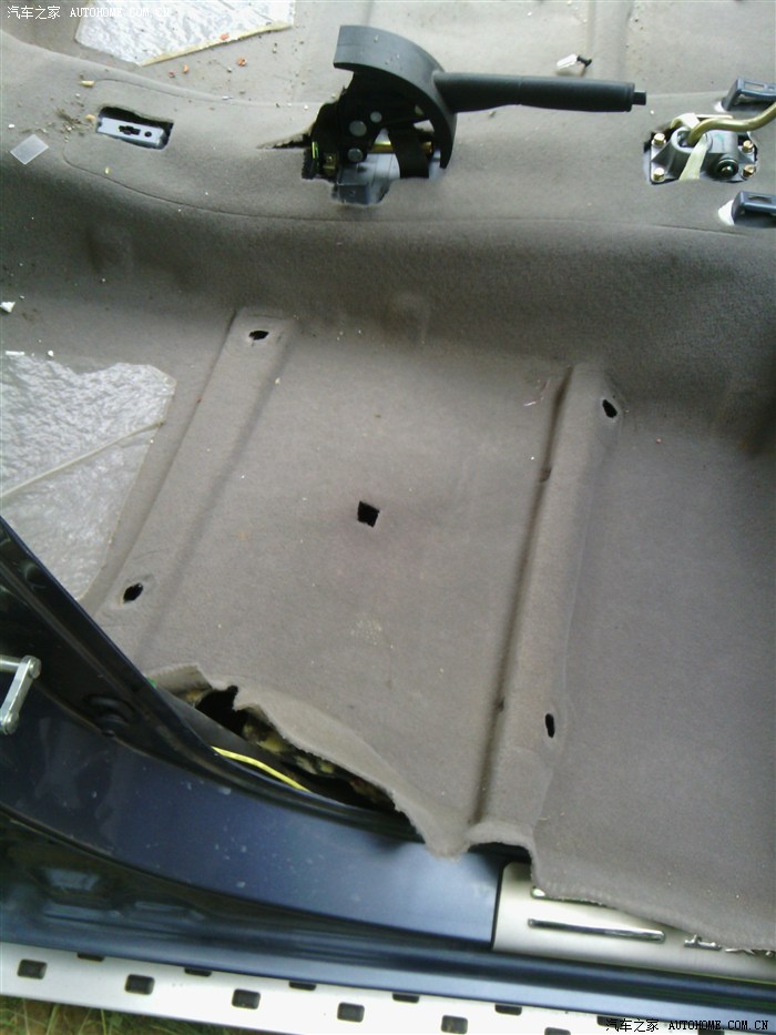

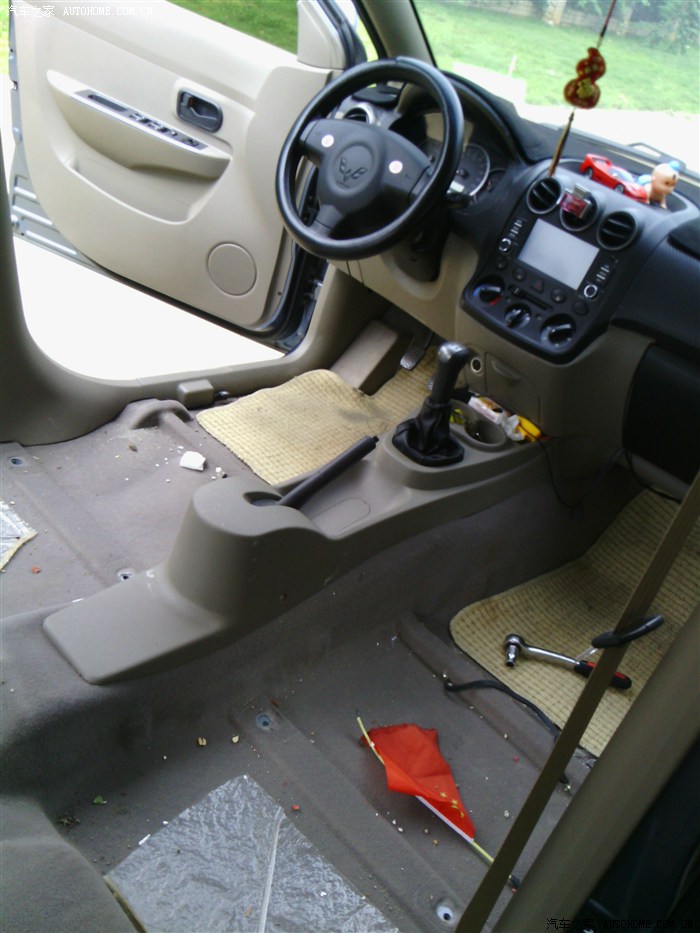

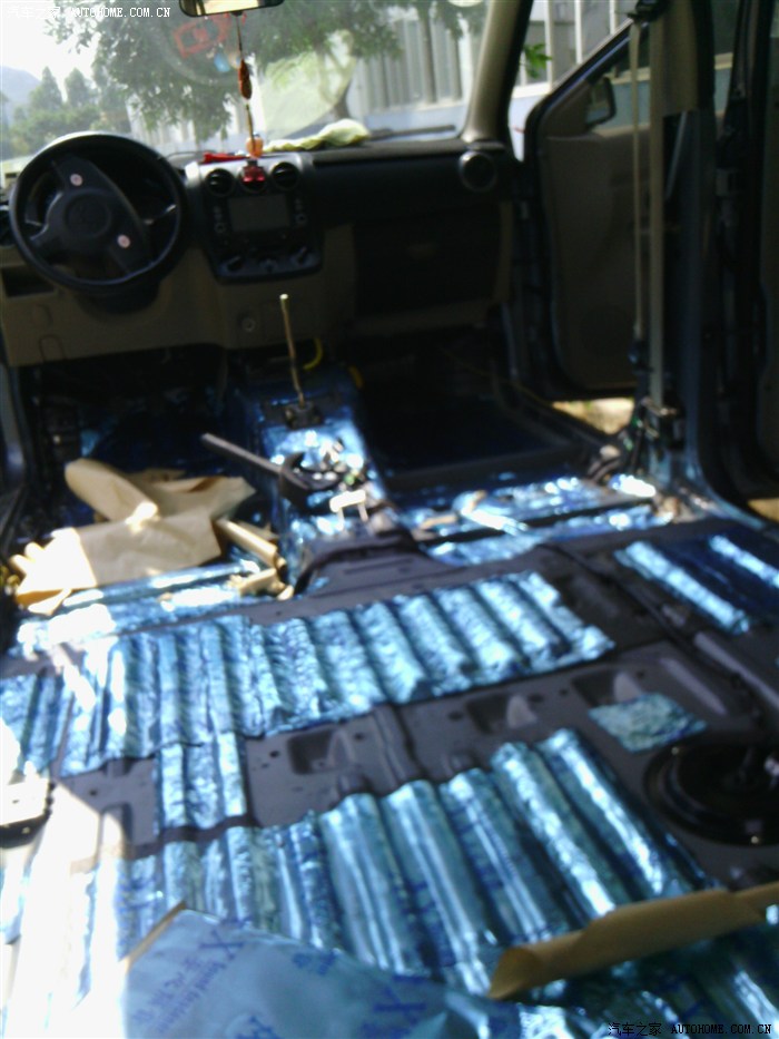

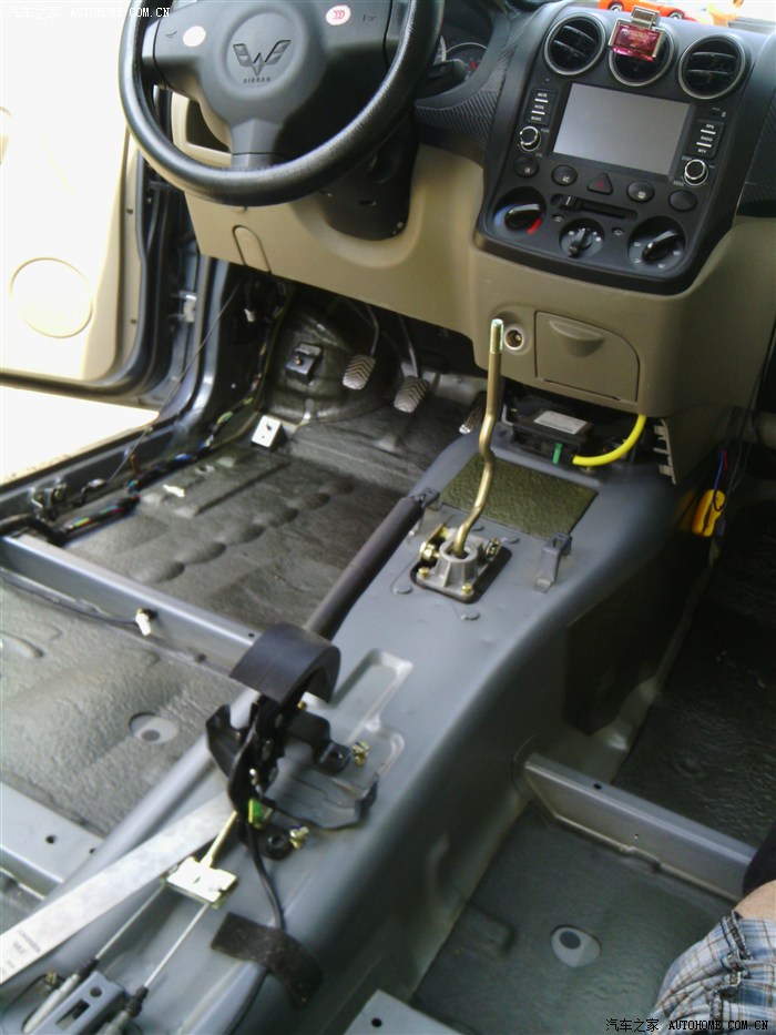

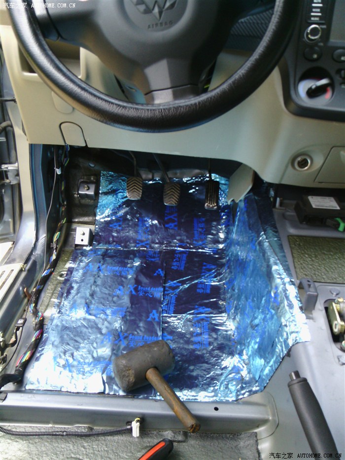

地板基本没用隔音棉,全是止震板。有的地方贴了3-4层不等。最关键位置就是传动轴两节连接的悬挂那,对着刚好是驾驶员座椅下面,铁皮很薄。基本都是贴了4-5层止震板
搞到半下雨了。试了试效果,和没搞之前对比,没搞的时候只要发动机转速到2500转没换挡,就能感觉到传动轴的震动,现在随便踩到4000转都没感觉到震动,在高速以前跑到100以上也有传动轴震动,现在一直开到120都没感觉到了。因为没时间。搞车门的时候都是上班的时候抽1-2小时,一天搞一个门。所以没拍照片。

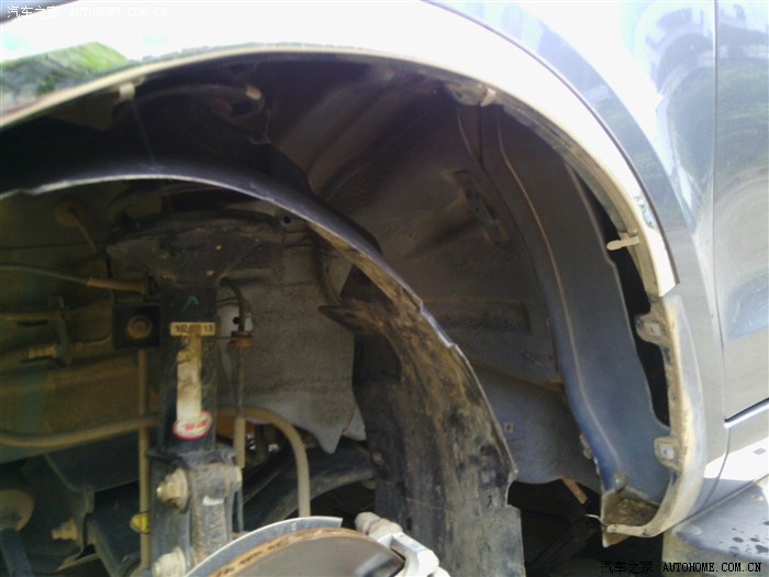

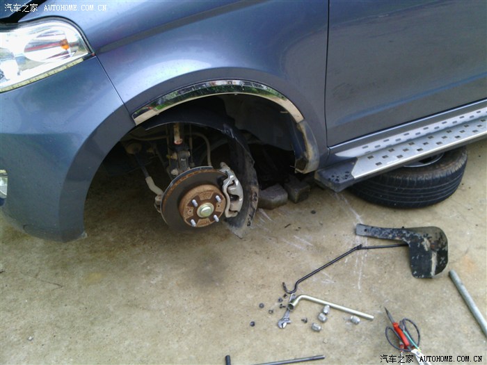

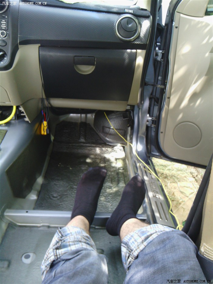

       搞好4个门后搞了前轮叶子板。搞了这个后明显感觉跑水泥路的时候的路噪小了点。因为这个也是上班的时候搞的,所以只拍了两张,没空拍,一直都是一个人埋头干
这个地方拆出来能贴的贴上去,然后装好后又从上面塞隔音棉进叶子板的缝隙里。

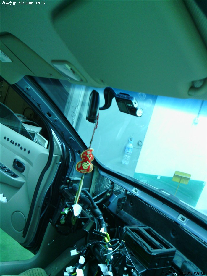

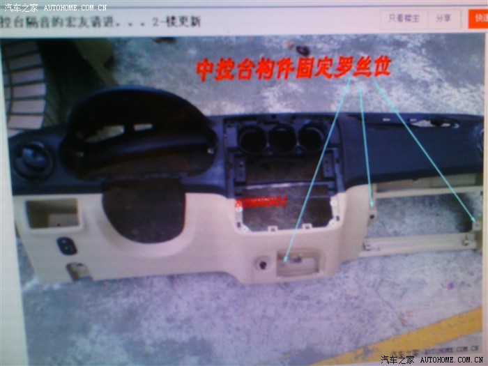

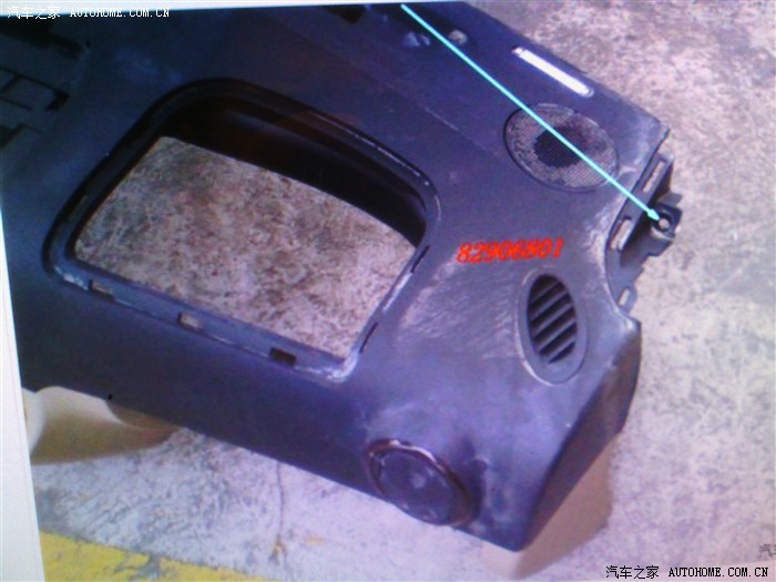

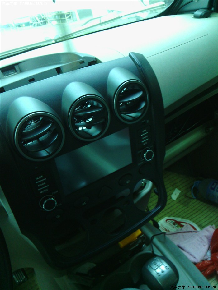

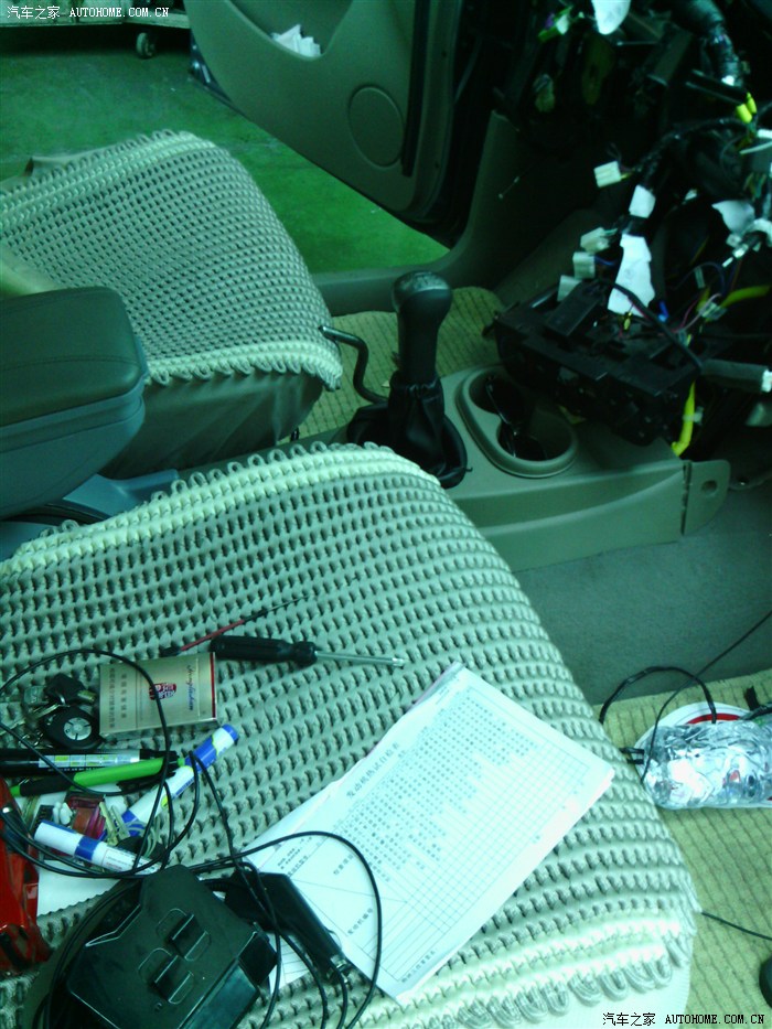

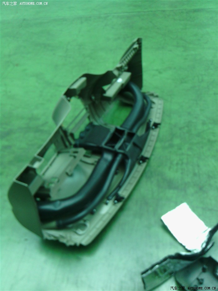

      然后就一直上班忙着,到8月4日。大早起来。听到车友三条说昨天搞了中控后测噪音怠速时候下降了7分贝。马上就手痒了。之前一直不敢拆中控。在网上找了两张图看看中控的螺钉位置。然后准备好电话要是拆了装不回去就打电话找人帮装。一大早跑到厂里,一个人开始干活

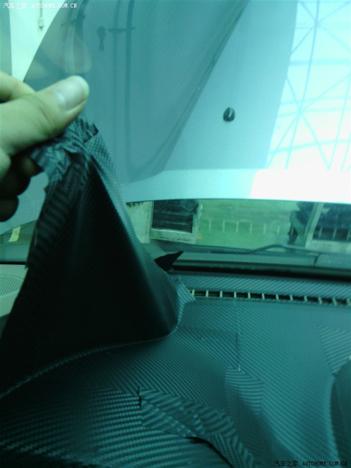

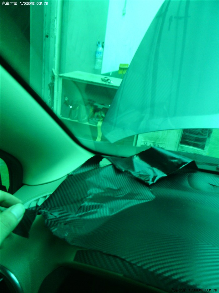

开始撕我原来贴上去的黑色碳纤维纸

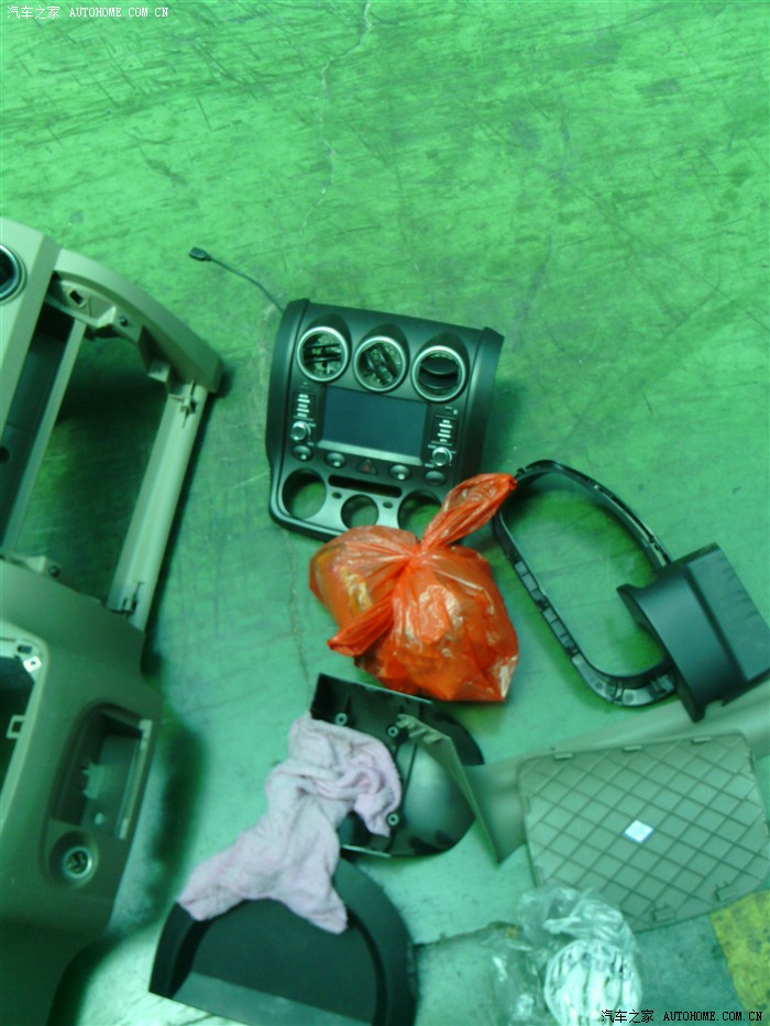

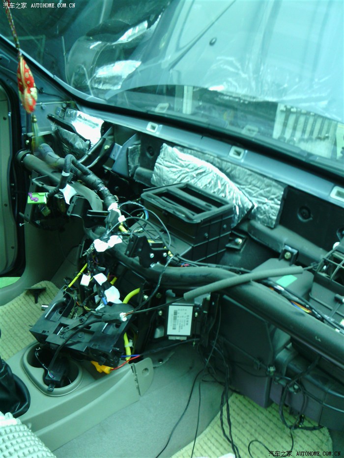

拆导航

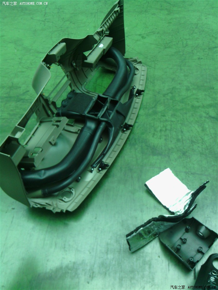

拆开后,看到的那个棉是以前没搞之前塞进去的

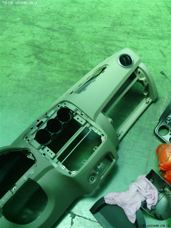

拆下来后
搞完原来的那个还是装回去了

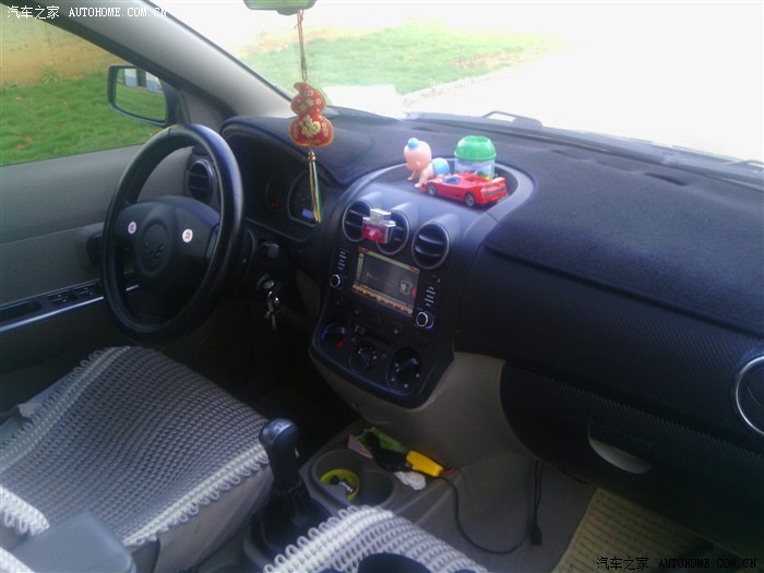

原来的中控图片。
      图片有点少,大家随便看看就得。

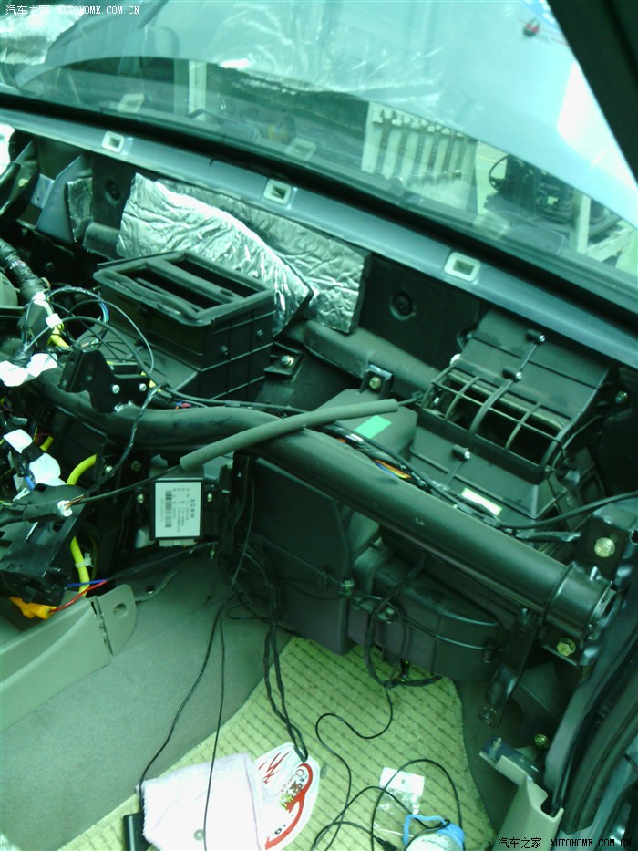

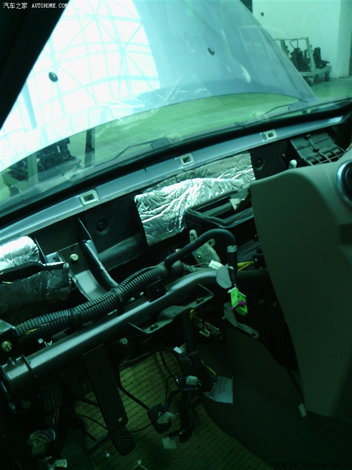

      拆下中控后发现确实很简单,就是装方向盘的时候有点重,把方向盘装歪了,现在还没时间调回去。拆之前断开了电瓶线。贴了后装回去,然后还在中控下塞了隔音棉上去,都是塞在空调管路那些。试车后发现确实是发动机声音小了下来了。开同事的宝骏对比了下,80码的时候噪音是差不多的。花了7个小时。拆花了1个多点小时。本来还想搞防火墙,但是实在是不敢把这个棉贴上去,距离发动机太近了,温度高。感觉有点不靠谱。有哪个车友有特殊的防火墙专用隔音棉的,发个链接给我。搞这个一起材料花了1千大洋。感觉还是值得了。
