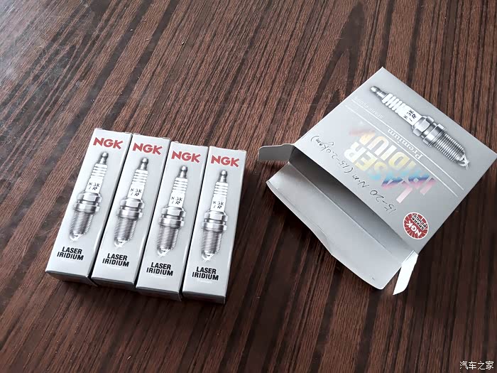

网上旗舰店购买了四只NGK火花塞。

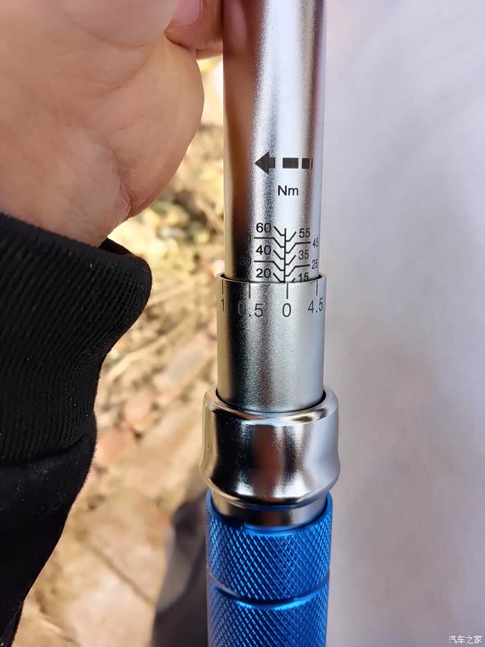

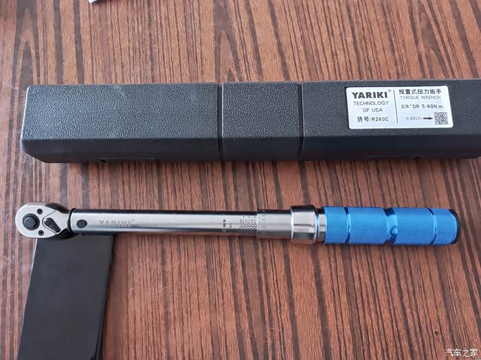

工欲善其事必先利其器,网购的扭力扳手

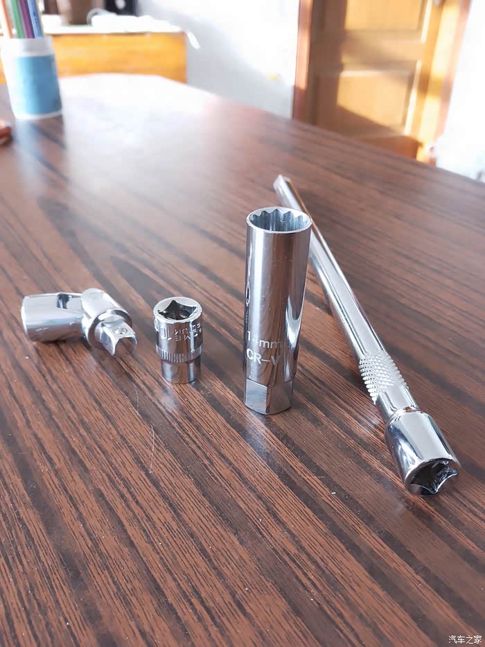

配套的火花塞套筒、10mm螺丝套筒、延长杆、万向节

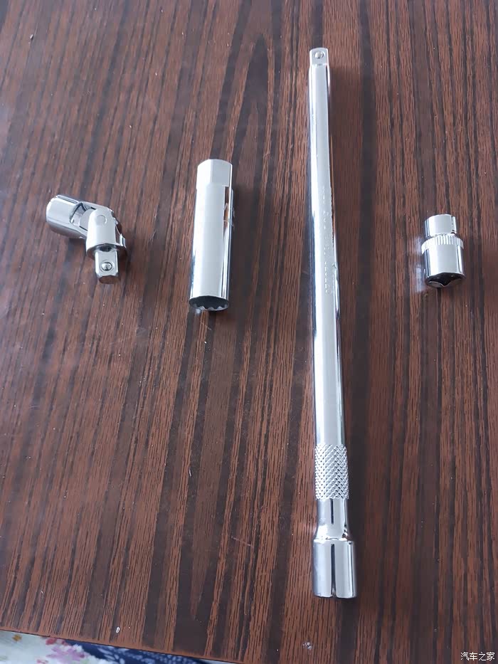

近距离看一下工具

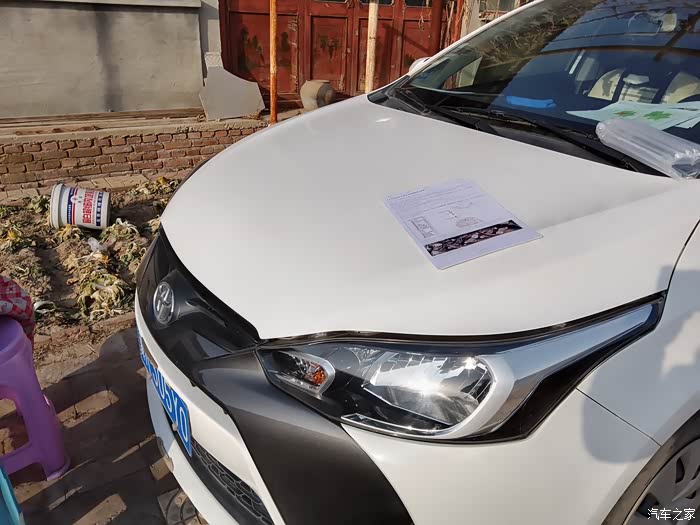

从论坛里打印的前辈的教程,准备开工

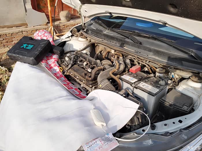

找了个废旧的电热毯当隔离垫,防止蹭一身土

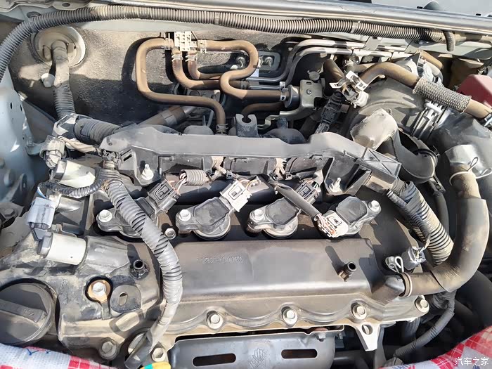

这四个排列整齐的就是四只火花塞的位置了

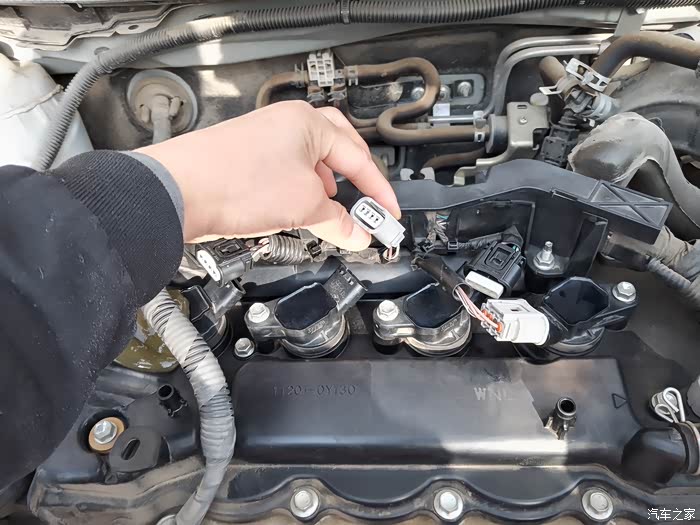

依次拔掉四个线卡,记好那个线卡接哪个火花塞,回头安装的时候顺序一定不能错。

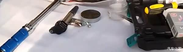

用10mm套筒拆卸线圈的固定螺丝
抽出来的线圈

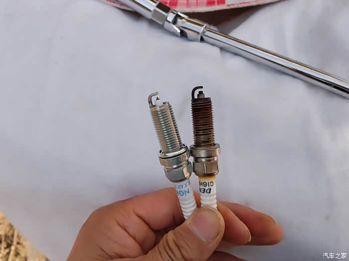

新旧火花塞对比
注意事项:
1、提前收拾点火线圈及周围的卫生,把尘土清理干净,防止任何杂质进入燃烧室。
2、拆卸点火线圈时,最左侧的那个线圈上方有其他线路挡道,注意先解决路障,解决的方法很简单
一是拔掉线路接头,用手按住卡扣一拔就掉;
二是拔掉固定线路的卡子,这个有点难度,可借助类似一字螺丝钉的工具,收缩卡扣后,小心翼翼拔掉。就可以把挡道的线扒拉一边去。

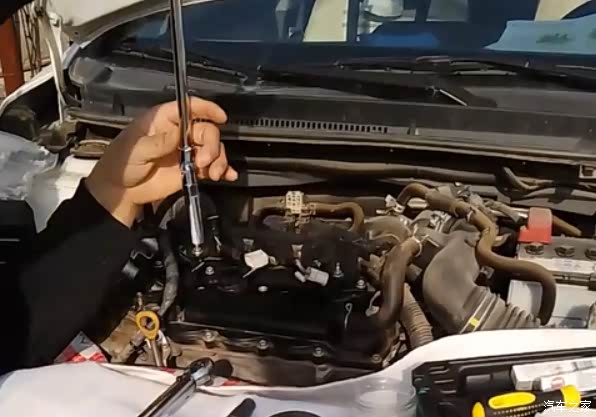

安装火花塞,将扭力扳手调到20N.m
刚开始先用手拿着延长杆吸附火花塞,用手先将火花塞拧紧,手拧不动了,再上扭力扳手手柄,拧到预定的扭力值,会听到咔嗒一声即可。
依次安装完四只火花塞
依次塞入四个线圈
用10mm套筒将线圈的螺丝拧紧到预定扭力值10N.M
依次插上线头
收工
