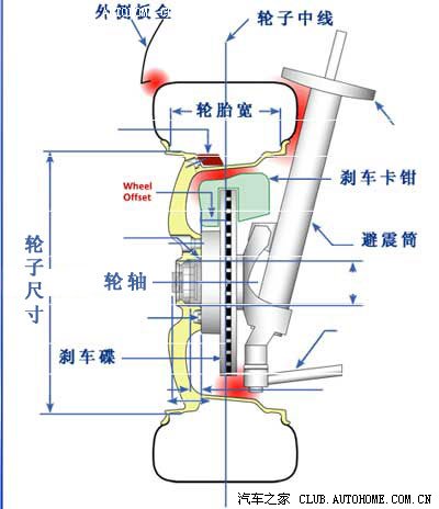

胎铃方面,原来是很复杂的一件事:中心孔直径,我们的小奔是好像68mm,一般需要用垫圈的了;螺丝孔5x114.3;其他可参阅上边的信息。这里需要说明的是:后距空间就是看看会不会瓜碰悬挂连杆等等参数,大于143.9mm时候就要开始注意了;内切角是“轮轴”和“胎铃内侧边缘-中心孔中心点”的夹角,后距空间短了、环半径大了就会增大内切角,简单说,计算出来的内切角>54.7度,刮碰机会就很少了;同偏半径就是对照原配胎铃的内切角计算的内环半径,同样是用作“会不会刮碰悬挂连杆”的参数,数值大就是离开可刮碰东西远。

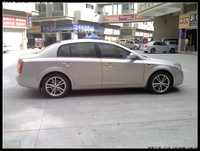

上个星期,和朋友去东莞跑了几次,但是看好一款,但是价钱方面没有聊合 ,于是今天去了一趟,究竟苦战,终于以旧换新,¥5000大元(4套旧=¥720块)成交 ,于是立即开动!

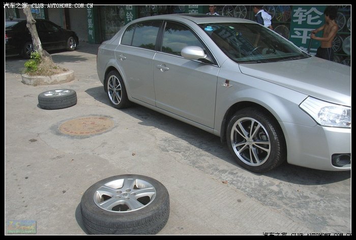

被拆卸下来的原配,说实话,很不舍得呢! 始终是感情满深的。
师傅超快,不到30分钟,4个轮子都搞好了。 价钱磨了个把小时,换装才30分钟,不划算啊!!

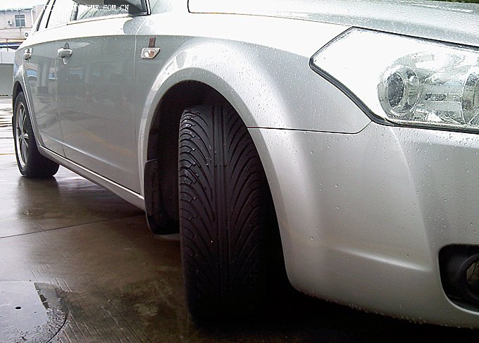

来个特写:VEX的铃,国产货,但是不错。轮胎是奇胜 我不认识它。店里师傅说是跑车胎,单向纹……
再来一张侧面的。 这张相片当时立即用手机发给我的奔友同事了。
