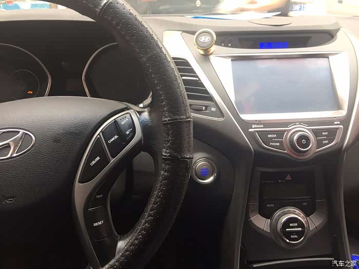

朗动原车导航黑屏有倒车后视、不开机、无蓝牙、纯干货技术分享
朗动原车黑屏
朗动原车黑屏,倒车影像正常,有收音机
现代系列,原车摩比斯导航。14年以来的车型,在质保期内。部分主机会出现黑屏、不开机、频繁重启、有后视、收音机有声音、无触摸或触摸不灵敏的问题。质保期内可以免费找4S索赔。不少狼友,刚过质保期就躺枪,以为自己的主机是幸运的小强,没想到刚过质保就中招。
朗动原车导航黑屏、倒车影像正常、有收音机声音

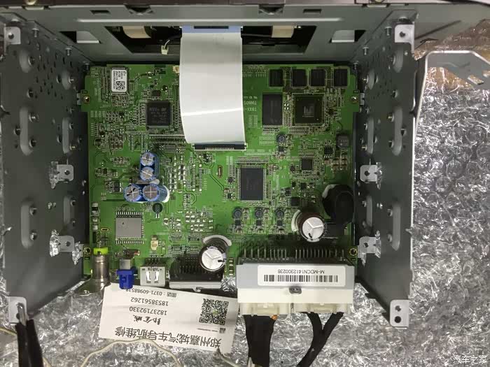

因为这款主机是设计的缺陷。最主要原因有两方面
一;主控芯片长期高温工作。导致芯片老化速度加快。主板设计时缺少相应的散热措施,仅仅机壳尾部有一个散热风扇,完全不足以达到主控的散热需求。所以才会有刚过保修就出现黑屏这种情况。
二;还有一种故障现象是卡现代标,开机界面卡在现代标志那里没有反应,按键不能用、声音没反应。或者是出现触摸屏不能用的情况。触摸不能用百分之九十不是触摸屏坏了,而是主板出现了问题。出现这种故障主要原因还是上述第一条。或者是主板的内置硬盘字库损坏。任何电子元件都有一定使用寿命,硬盘都知道,也是有使用寿命的,而且在使用的过程中,特别是在非正常工作条件下长期工作会有坏道产生,当坏道上面没有存储系统相关文件时,感觉不明显。当坏道区域存储系统开机关键引导信息时就会导致系统崩溃。
同样的道理,朗动主机内置硬盘长期频繁运行,特别有些狼友还有改的外置USB凯立德地图。会有坏块产生。当产生的坏块数量足够多,随机性超出了芯片内部的坏块管理机制,而且坏块区域存储开机引导信息。
这时就会出现卡到现代开机车标或者其他一些随机性系统问题,尽量避免频繁的开关重启主机。先看拆装图片

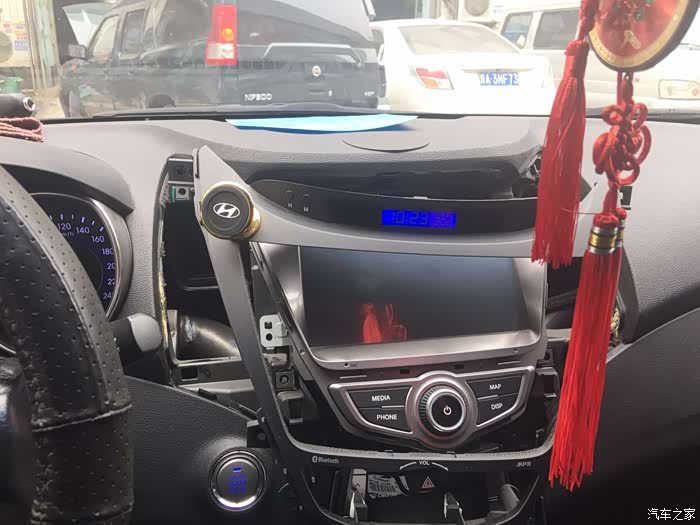

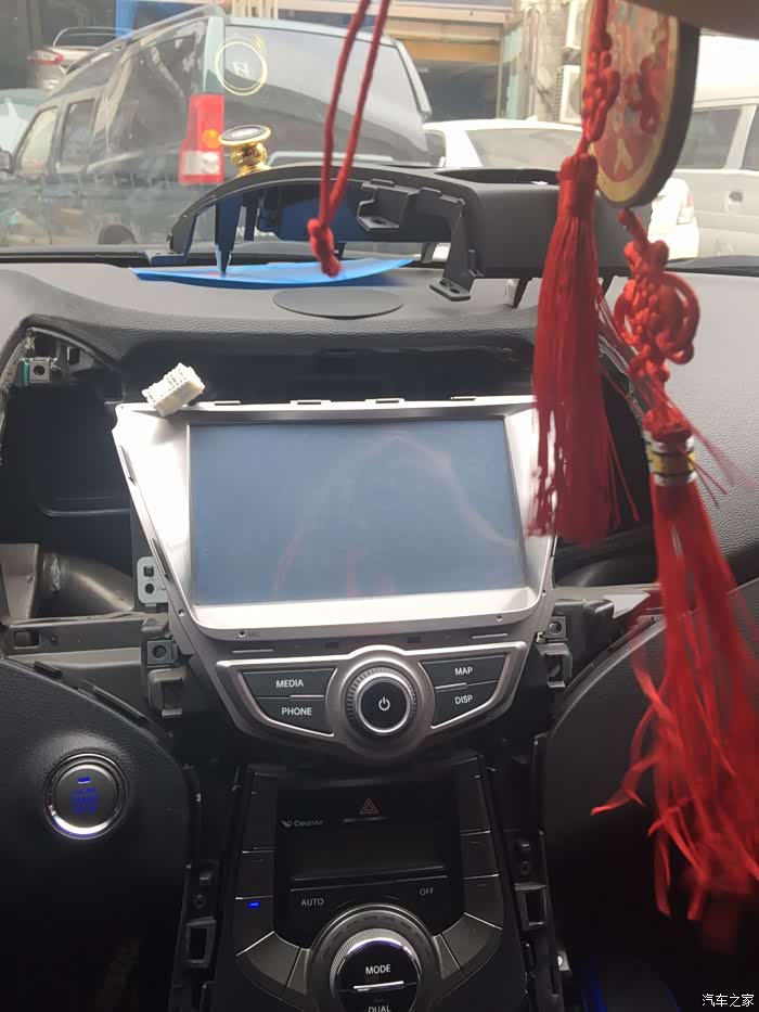

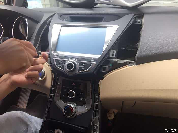

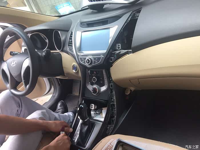

朗动原车导航黑屏----去掉装饰框

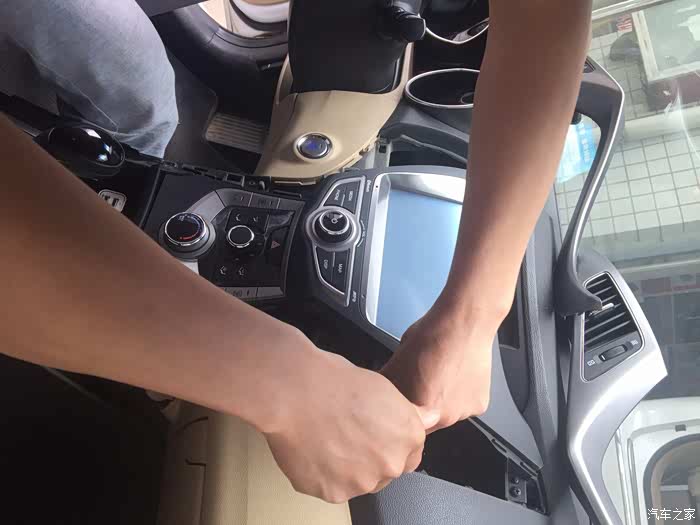

朗动原车导航黑屏----去掉两边的装饰亮条。

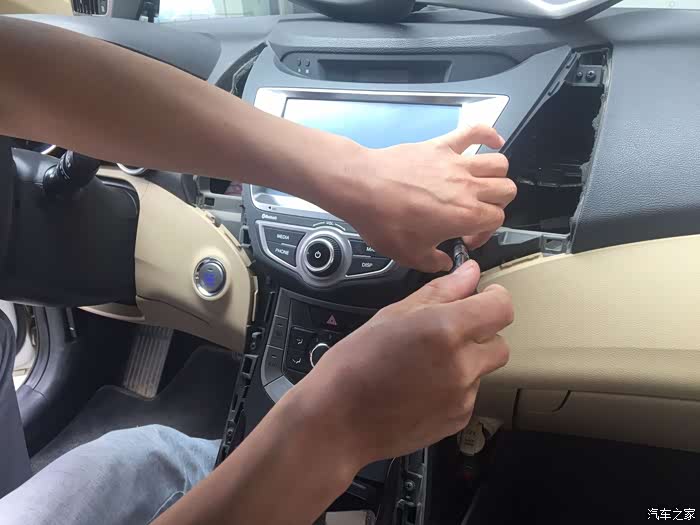

朗动原车导航黑屏----去掉两边的装饰亮条。拆掉两边的固定螺丝。
朗动原车导航黑屏----去掉装饰框,准备十字螺丝刀去掉剩下的几颗螺丝。

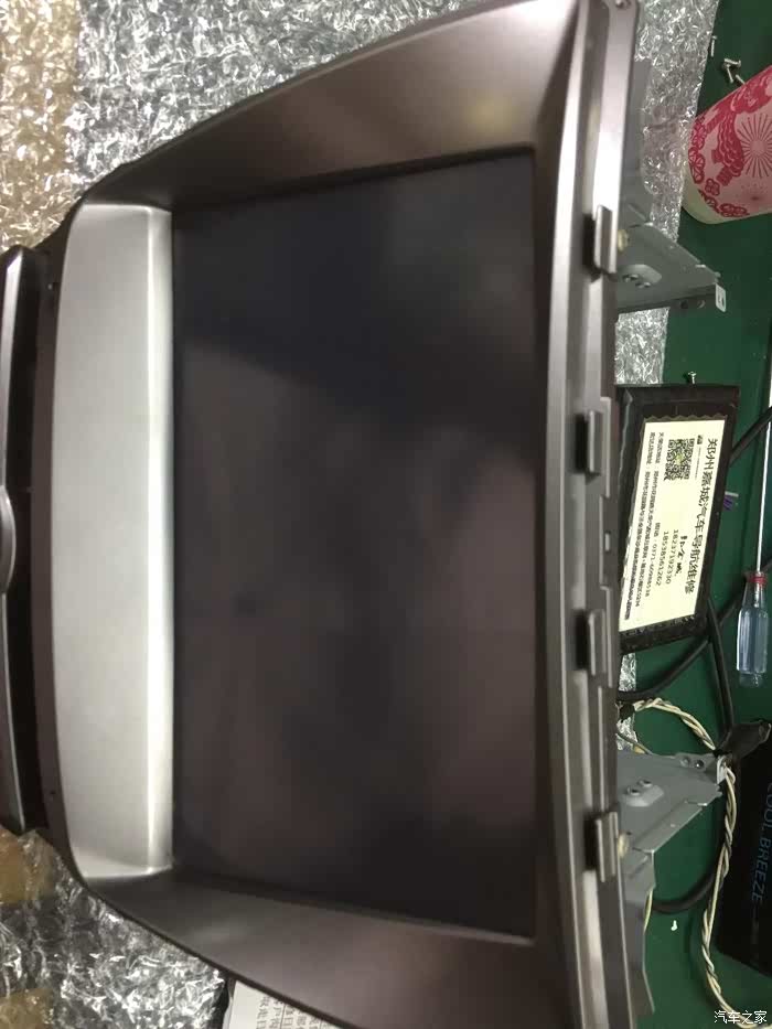

朗动黑屏,不开机。拆开后的主板

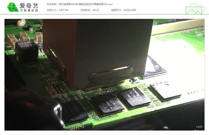

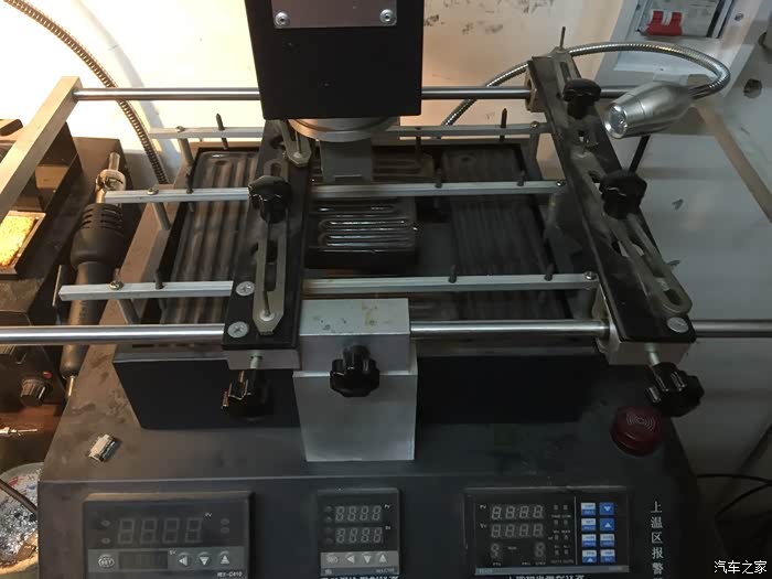

朗动原车导航黑屏,三温区BGA焊台

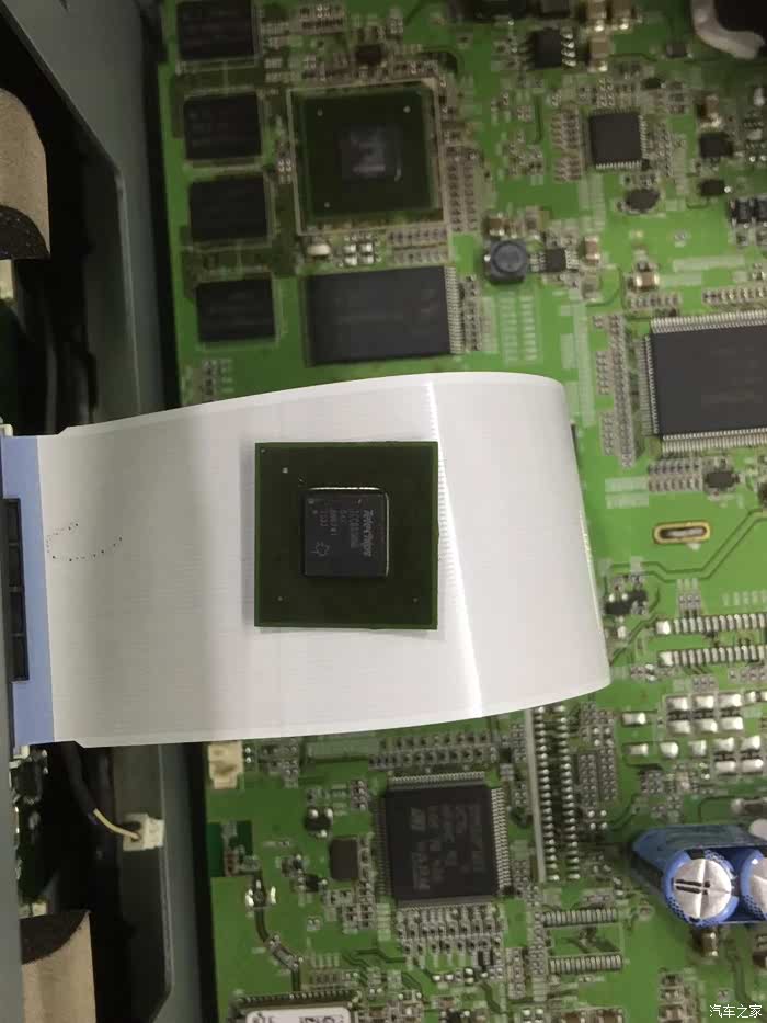

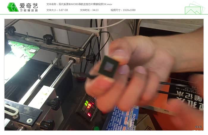

朗动原车导航黑屏,用三温区BGA焊台拆掉主控芯片
朗动原车导航黑屏,用三温区BGA焊台拆掉主控芯片的焊盘

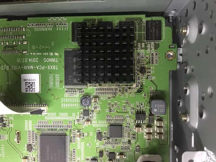

朗动原车导航黑屏,用三温区BGA焊台装上全新的主控芯片
朗动原车黑屏,更换后的主控芯片
朗动原车导航黑屏,更换后的主控芯片

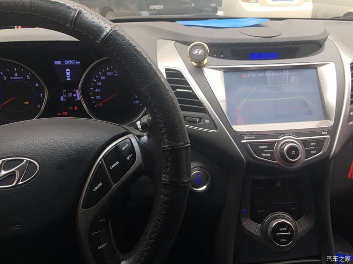

朗动原车导航黑屏,增加大面积散热块,加快散热。避免主控芯片超温。
