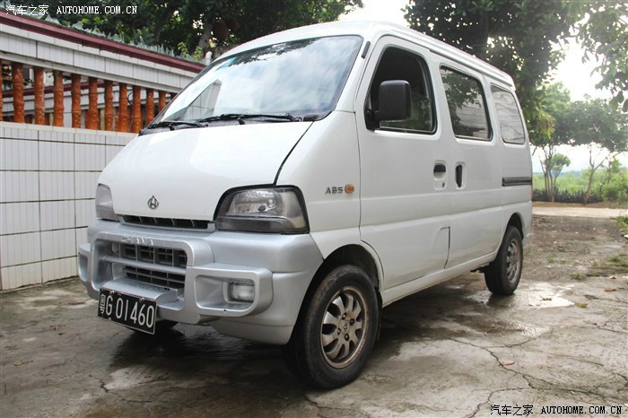

       之前这个车子的图片发过,现在刚好两年!上个月因冲缸床进修理厂修好之后到昨天为止车子还是很好用的,但今天跑在路上无缘无故的熄火,当时启动(起动马达是好的)无果,只能拖进修理厂(和上次的不是一家,这次的修理厂的老板以前是我们当地长安4S店的维修经理,可以说对长安车非常熟悉)!

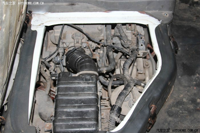

       进厂后,师傅在有电有水有油的情况下检查了正时皮带,发现偏了三齿,但初步把正时皮带调正确后,发动机还是不能启动,然后把四个火花塞拆卸下来,用缸压表检测,4个缸完全没有压力,后来因时间已晚,只能收工,明天继续!
       我想请问一下有哪位高人能解答一下这个没有缸压是怎么回事?会是什么那几种原因造成的?发动机型号是474
       (经过昨天的开盖检查,发现是凸轮轴插销断裂导致了发动机不工作)
